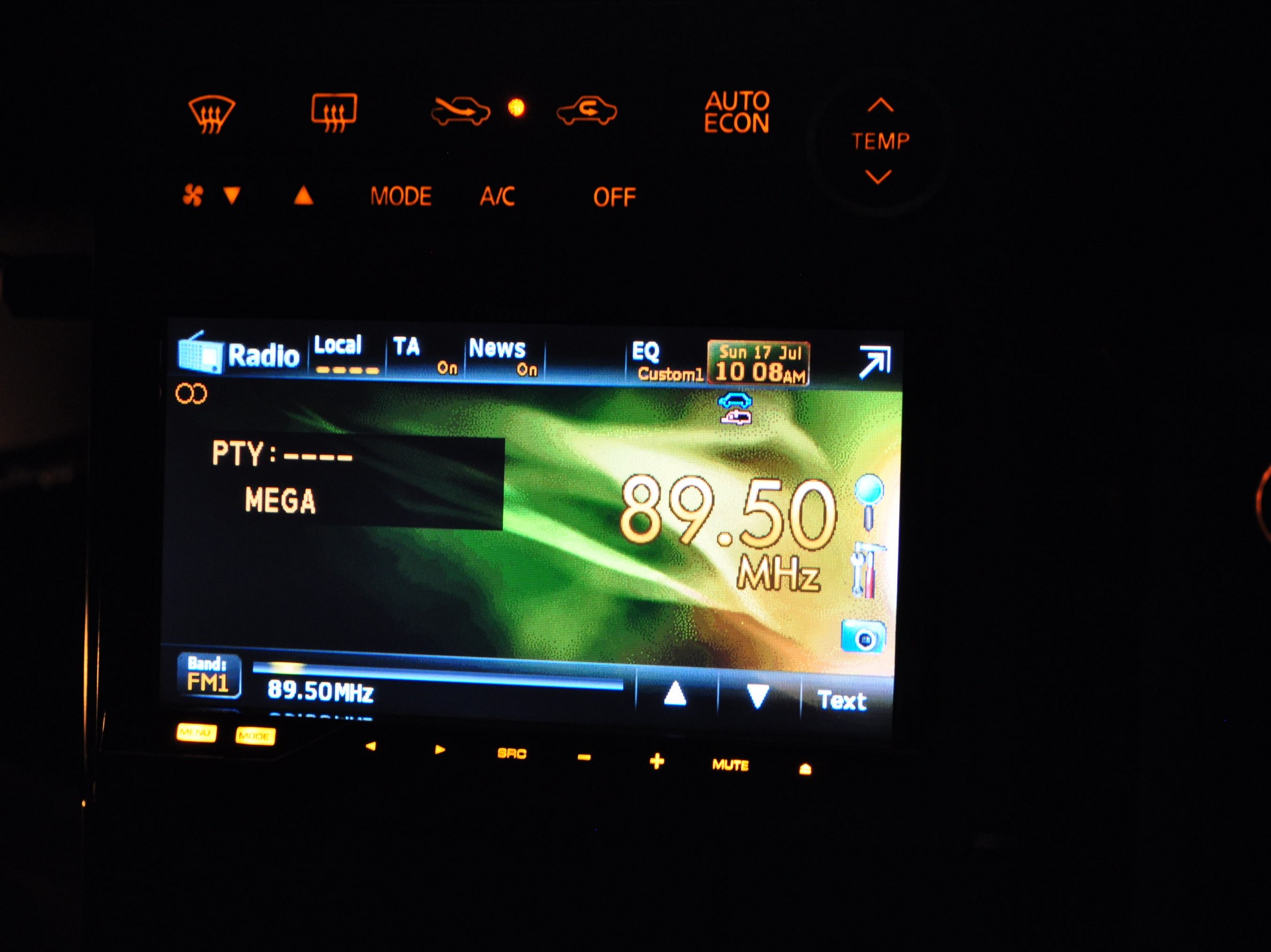

Приехала наконец "короткая плата" климата, и сразу к делу! Начинаю осуществлять затею с заменой штатной "головы" BOSE на Pioneer AVH4300DVD …
Разбираю консоль
,снимаю всю приблуду BOSE
и иду выпиливать рамку под 2 din, забегая вперёд скажу — рука, мало того что поднялась, но и не дрогнула.)))
Остался не задействованный разъём
Кажется это связано с кнопками на руле, где бы достать распиновку.чтоб вкорячить адаптер.(
Откладываю эту проблему на "позже" и завершаю инсталяцию
Продолжение следует…
Итак проблема с управлением на руле решена с помощью вот такого девайса
всё заработало!)
Итог: всё получилось как хотел!
Качество звука очень порадовало + доп возможности

У меня родной блок уже не в бардачке-убран рядом с мозгом, отключать не стал.Моник подключен к бошке через тюнер, но это было сделано ещё не мной, пока до этого руки не дошли, скорее всего буду летом перетряхивать эту схему, ибо много помех.
То что на фотке — универсальный адаптер подключения кнопок брал на горбушке.
) Изначально подогнал фон в цвет подсветки, но время от времени борюсь с однообразием.скучно.))
к слову, картинка тоже в желтые тона меняется, и вообще однотонность подсветки везде радовать начинает)

пластик пилится легко, и место реза накрывается пластиковой окантовкой из комплекта магнитолы (есть на фото)

Спасибо.)Плату прислали из Иркутска. Пластик пилил полотном для металла пилится легко, ничего не крошится, допуски оставлял минимальные, остальное дорабатывал надфилем
