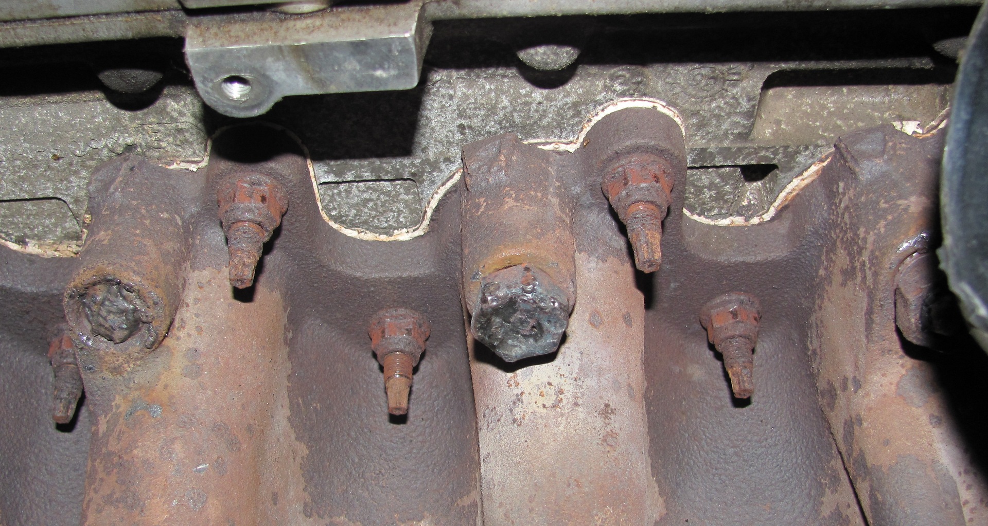

Открыв капот увидел картину, по шву лопнуло две из четырёх трубочек идущих к системе пульсации воздуха. Прикинув все за и против я решил систему не восстанавливать а просто удалить. На Фото 1. Вся система пульсации воздуха которая стоит на "Зетеках"

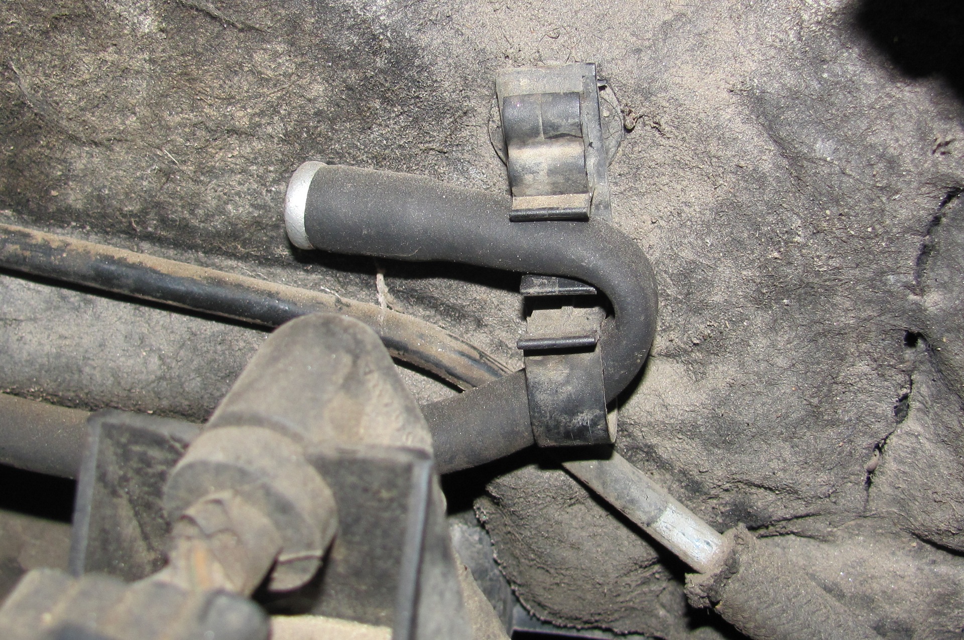

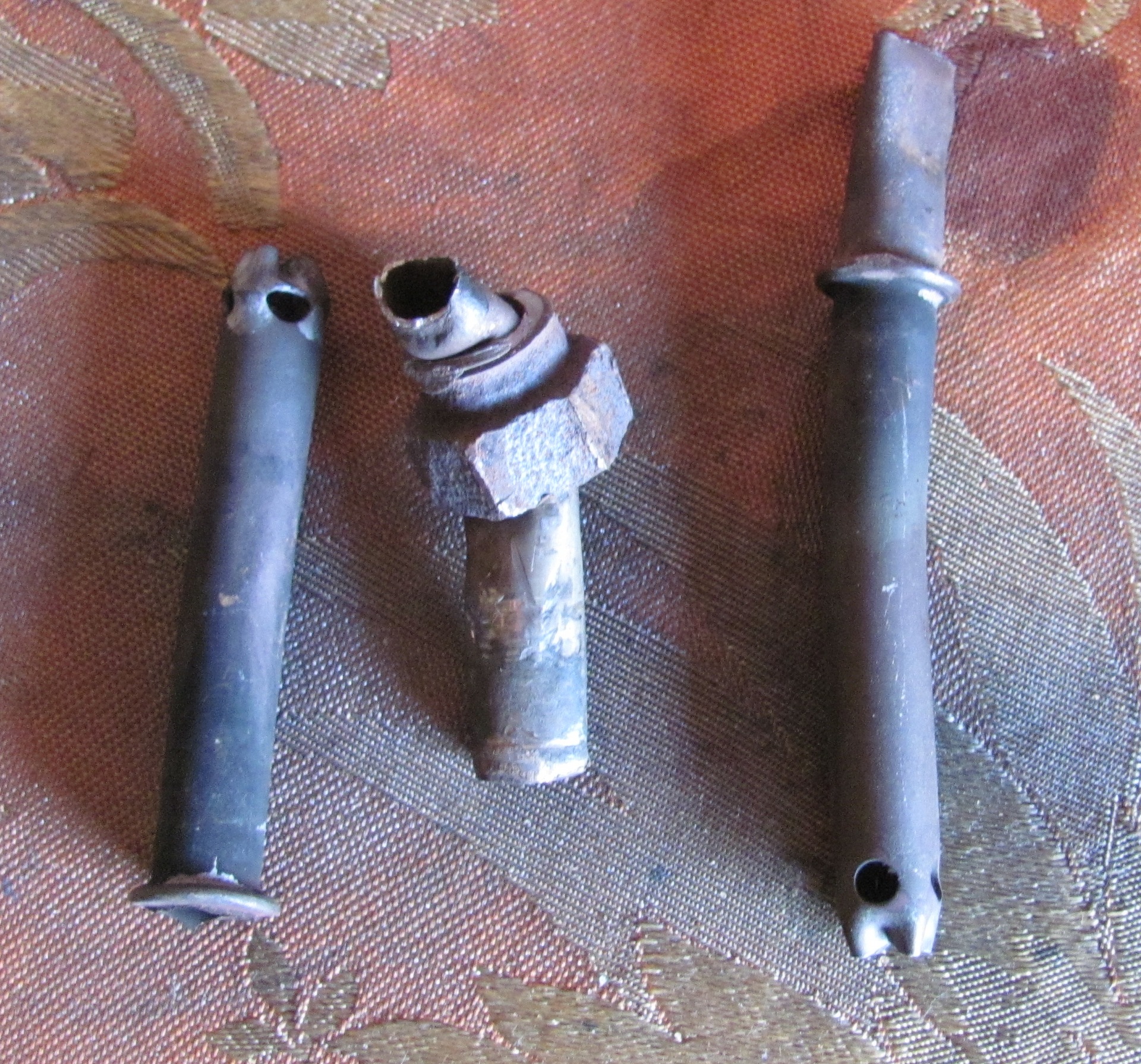

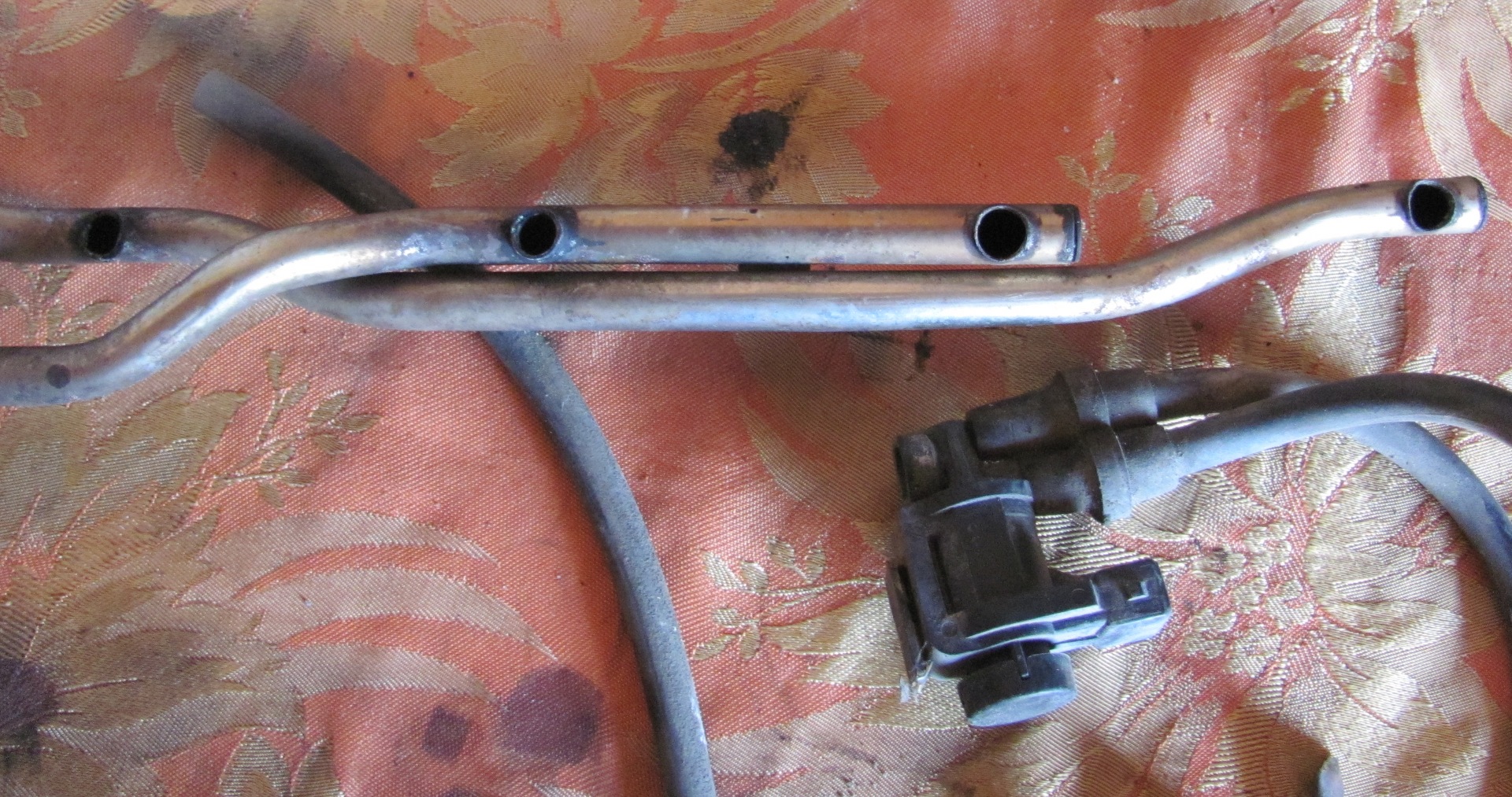

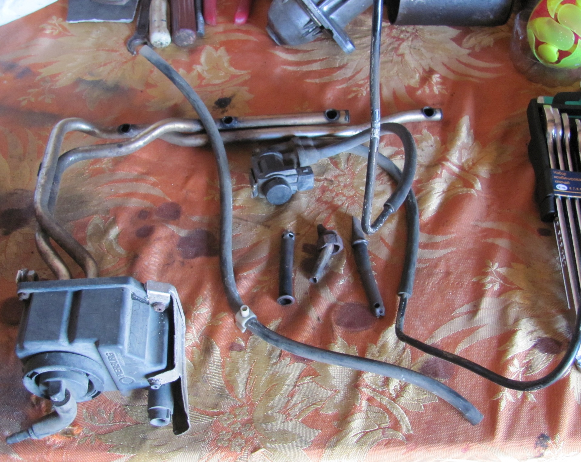

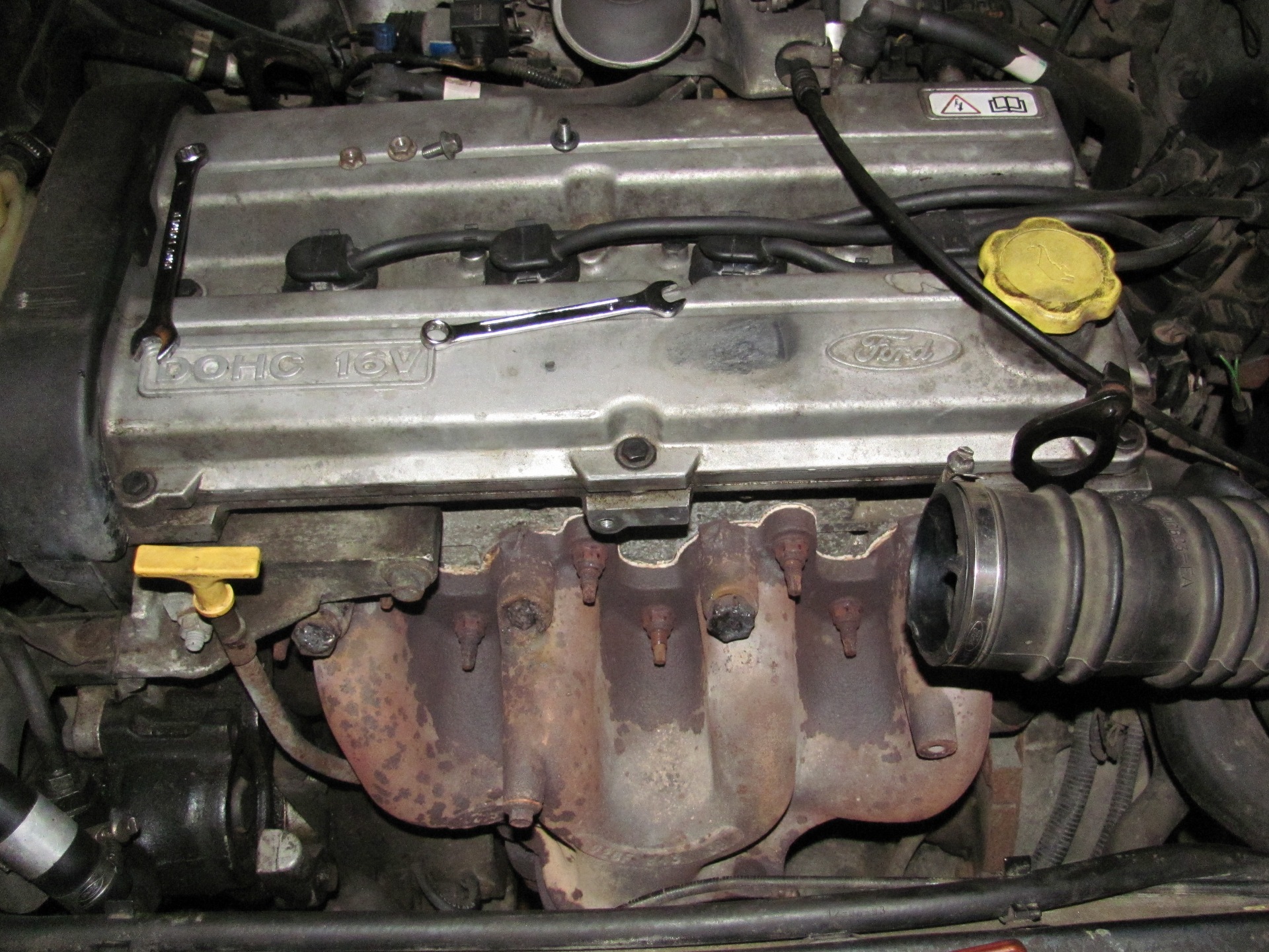

Принцип снятия всей системы я думаю понятен всем, смотрим, что откуда и куда идёт и потихонечку снимаем. Единственная трудность возникла с выпускным коллектором в нём находятся нагнетательные патрубки системы пульсации фоздуха которые видно на Фото № 3, три трубочки так как за вальцованы в сквозной болт открутились по резьбе а четвёртая обломалась заподлицо, видно на Фото № 4, пришлось снимать коллектор и выбивать трубочку. При этом я решил, что в место сквозных болтов подберу обычные и в кручу на их место. Но не тут то было, даже с моими запасами болтов на даче, ничего подходящего не нашёл. По этой причине сквозные болты уже с выбитыми трубочками ввернул обратно и заварил. И ещё заглушил трубку на вакуумном шланге болтиком Фото № 5.
После удаления системы никаких проблем с авто не заметил.

На фото № 3 видны так называемые трубочки они стоят на выпускном колекторе и не слабо собой перекрывают выпускные окна я уверен всё таки без них выпуску полегче, нет от них сопротивления). А с остальным вашим мнением полностью согласен!
