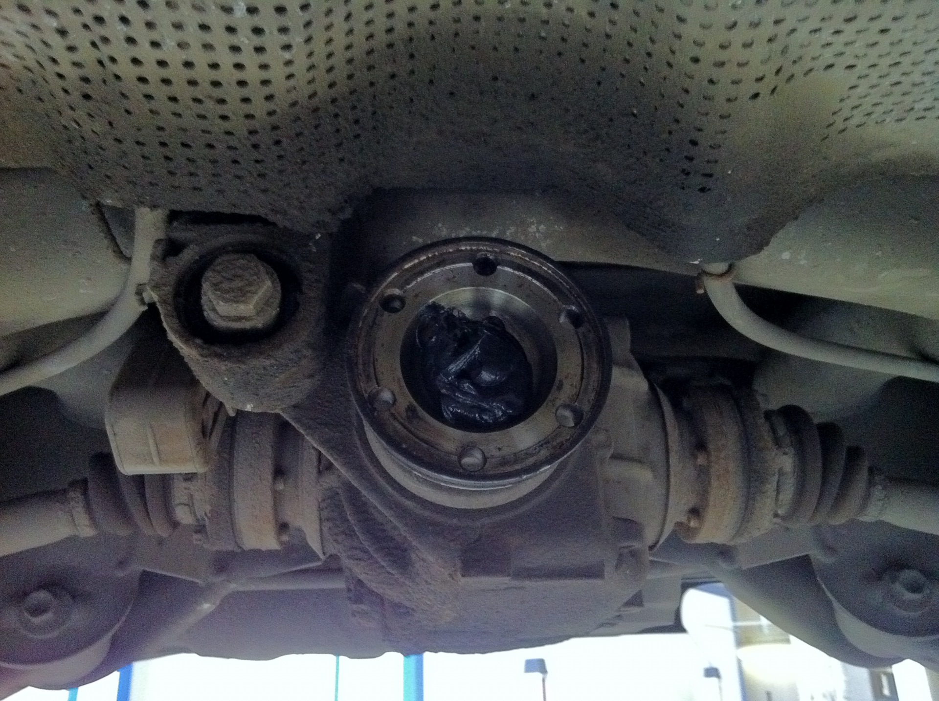

Но да ладно на это убили час что бы её высверлить )) Самое интересное было впереди. Открутил кардан от АКПП и от редуктора, открутив две гайки от подвесного начали его снимать. И что это?!Подвесной был ПРИКЛЕЕН НА ПОДДОНЫЙ ГЕРМЕТИК К ДНИЩУ!(А я удивлялся откуда вибрация на кузов) долго глумились над этим с ребятами (вспомнило, что не хотел покупать подвесной) Быстренько его заменила и начали снимать коробку, Эта процедура заняла у нас около 30 минут и по истечению того времени коробка лежала на полу, а бублик уже выплевывал масло в сливную бочку ))) Сняли поддон магниты были без стружки, а блок клапанов был чистым как "Девственница" (к моему огромному удивлению! )) быстренько все это дела помыли просушили заменили задний сальник коленвала с крышкой

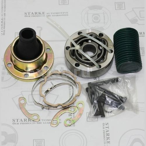

и сальники по АКПП. Так же заменили масляный фильтр АКПП и при сборки соответственно прокладку поддона. При замене подвесного было обнаружено что плохо себя чувствует задняя муфта (которая крепится к редуктору) закусывала при крайних положениях. Ребята сразу предупредили, что можно попробовать реанимировать, но не факт что поможет (и как раз это и является дополнительной вибрацией)промыли очистителем закинули смазки в сам ШРУС и так же в посадочное место на редуктора
и собственно фото комплекта который надо теперь менять

Радиатор Кондиционера так и не поменяли, ибо очень уж мы устали от такой проделанной работы )) Да и мною было принято решения менять радиатор совместно с компрессором кондиционера, что и будет произведено в самом начале августа. Ну и осталось поменять заднюю муфту (на фото) И Все! )))
