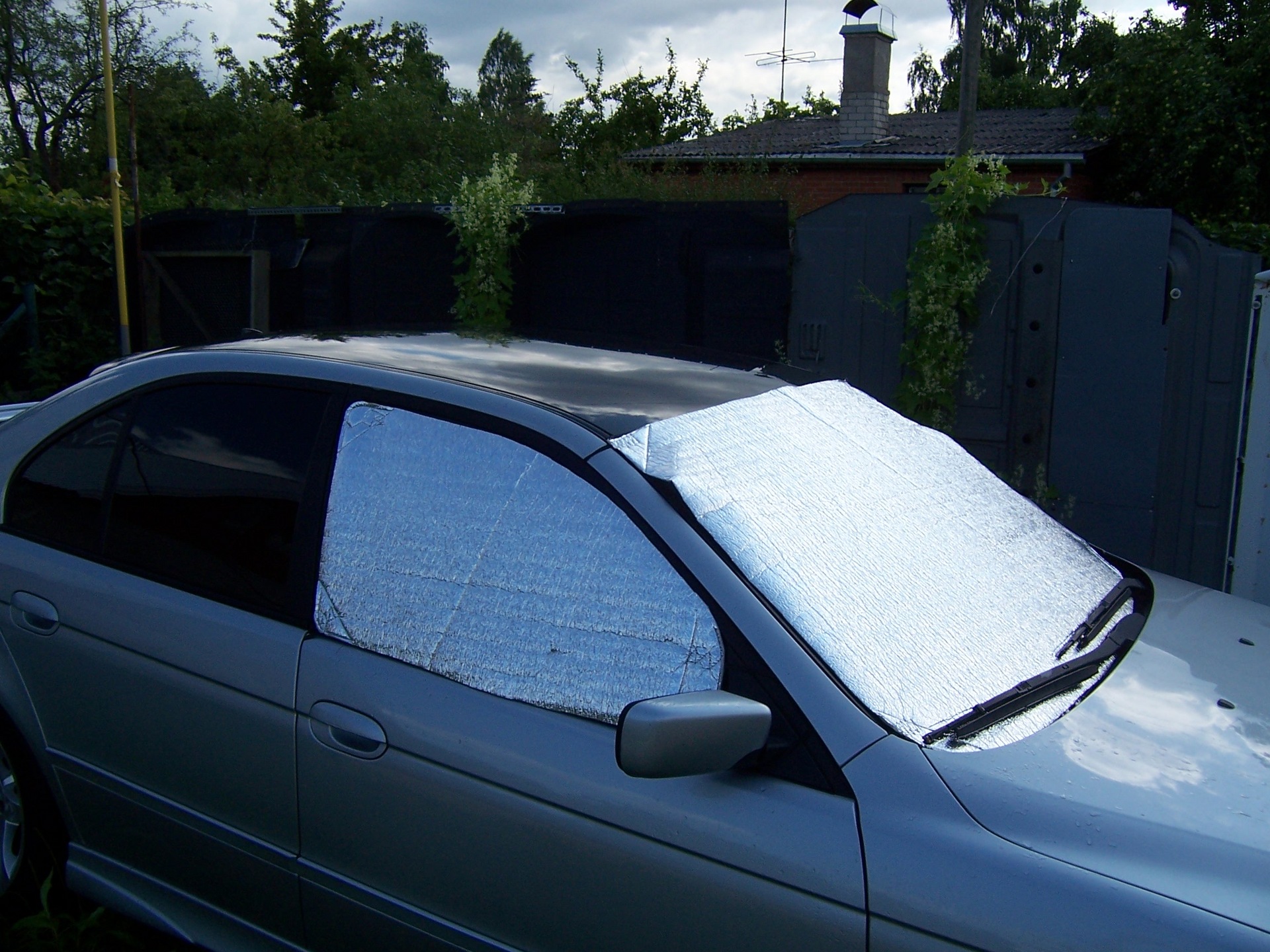

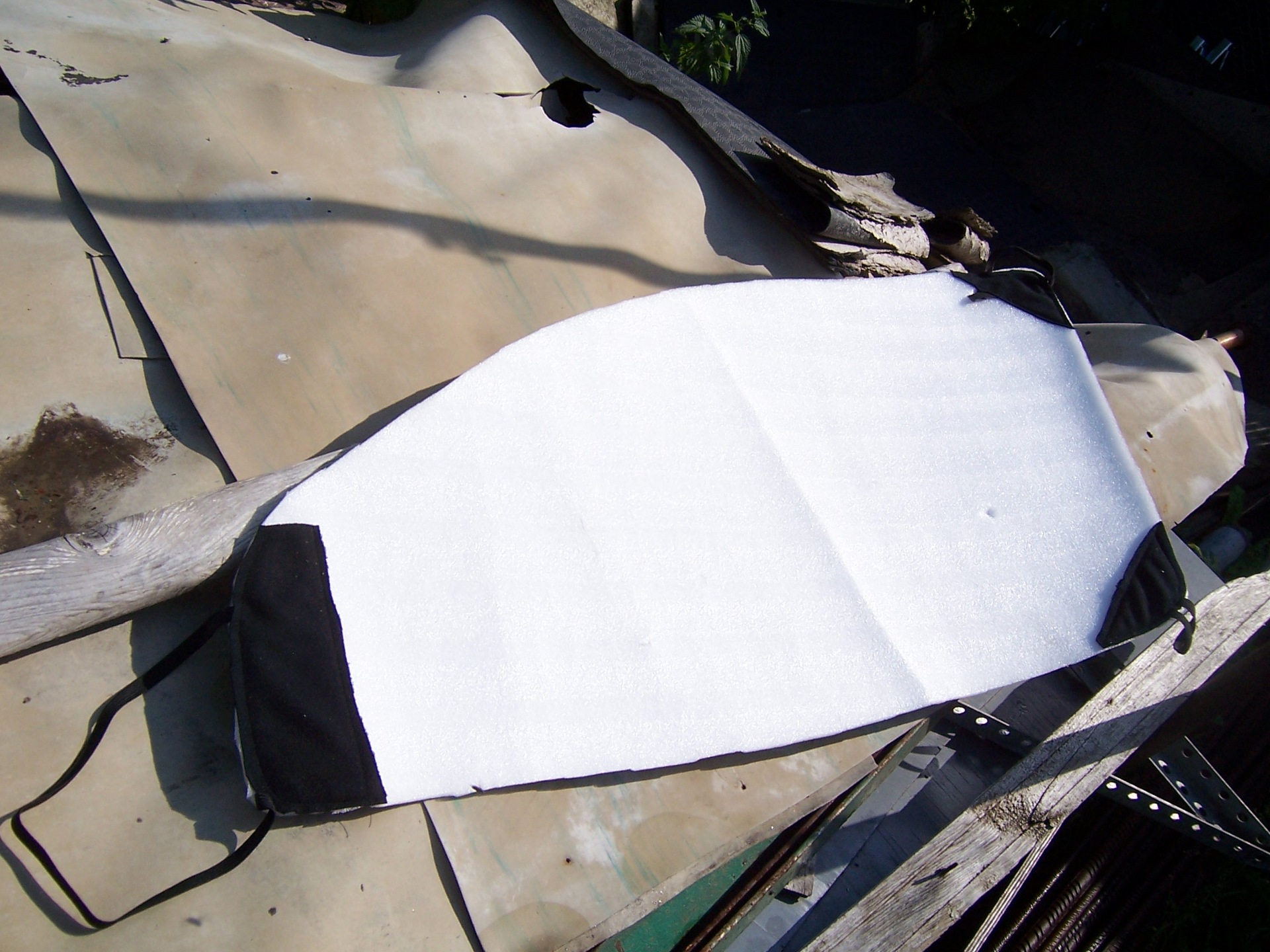

Я решил изменить сам принцип охраны. Купив в строительном магазине теплоотражающие листы вырезал их по контурам боковых и лобового стекол. Они небоятся дождя поэтому оставлять их снаружи машины можно скольугодно. Затем жена пришила изнутри к ним тканевые уголки, чтоб лучше держались резинки а к ним — сами резинки.

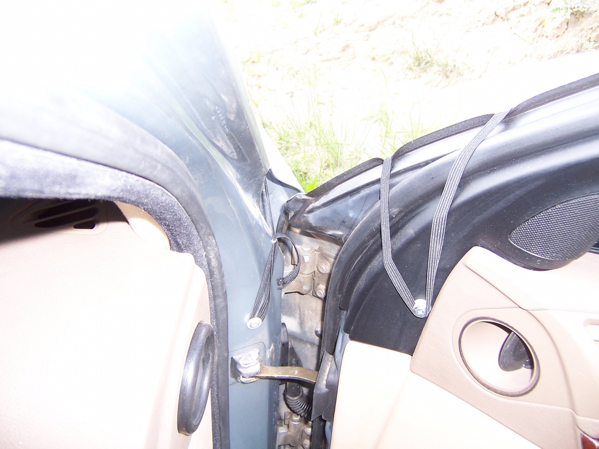

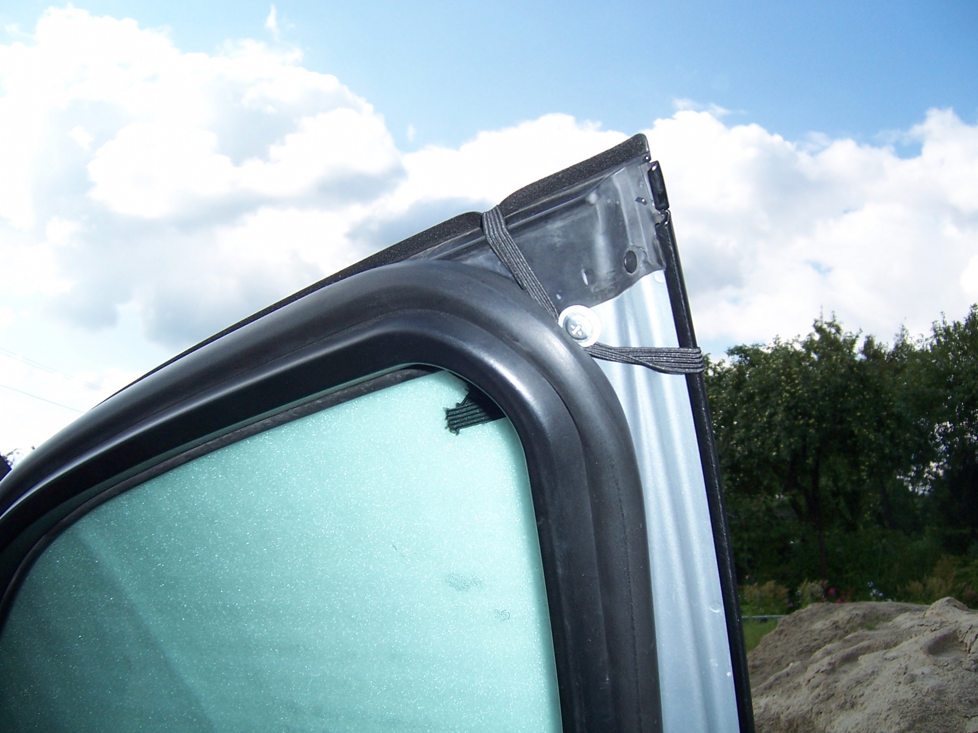

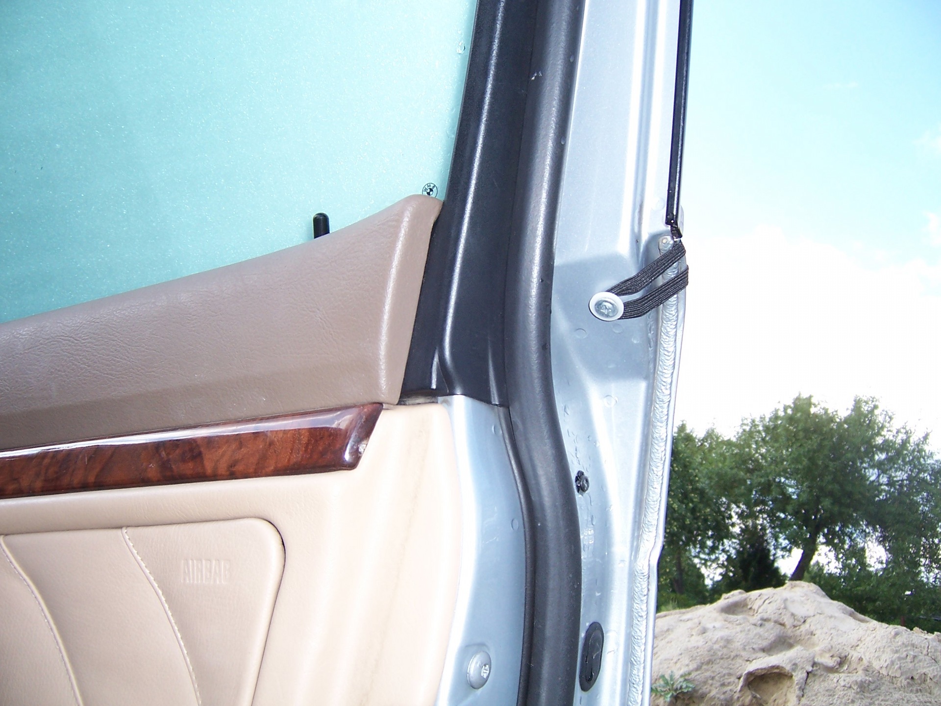

Итак просверлил на нужном мне расстоянии в дверях изнутри отверстия, в которые засверлил самонарезы с капроновой проставкой(отверстия прошёлся цинком и при закручивании использовал клей герметик, резиновый). Для крепления лобовой защиты, на концах верхних резинок сделал крючёчки из проволоки.
Теперь перед уходом, я надеваю петлю боковой защиты на зеркало и опустив вниз по дверям натягиваю на капроновую втулку. Два других конца этого треугольника, также натягиваются на свои втулки.

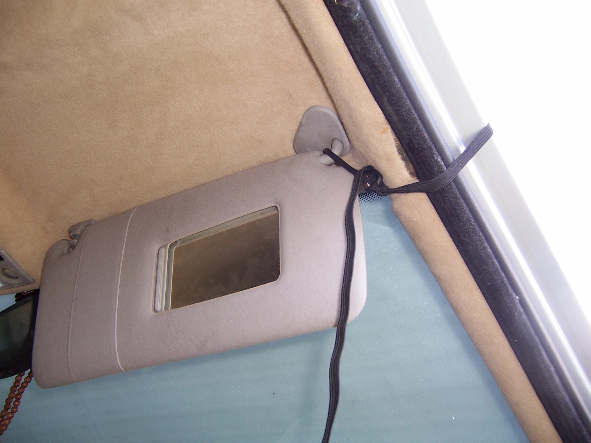

Подняв щётки укладываю лобовую защиту на стекло. Нижними резинками, через щель крыла и кузова пристёгиваю ко втулкам на кузове, а верхними, к петлям противосолнечных козырьков. Опускаю дворники как дополнительные держатели. Закрываю двери и ставлю на сигналку.
Даже через 5-6 часов в салоне лишь тепло, но нежарко. Защита замечательно справляется со своей работой. Можно было сделать и на задние, но там хорошая плёнка и она держит солнце.
