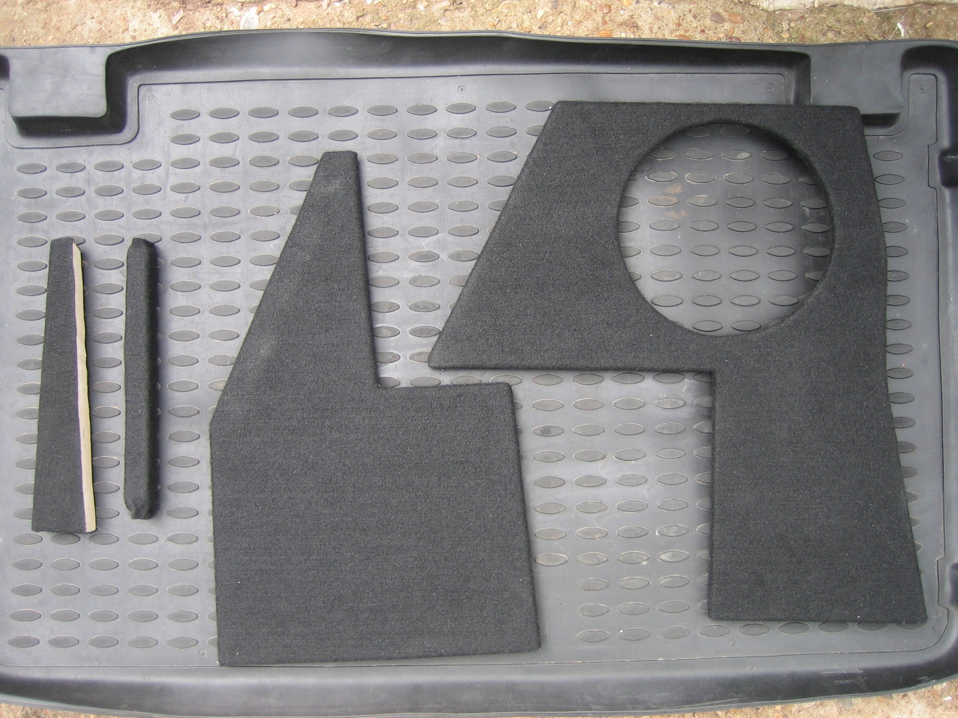

Наконец таки выкроили свободное время для подключения сабвуфера :)
Вырезали из фанеры 10 мм детали коробки для усилителя и фальш-стенку
Одну стенку прикрепили уголком и для надежности затянули саморезами с внутренней стороны. Прикинули, как это будет
Дальше началась эпопея с прокладкой проводов
Тут мы выяснили, что провода питания и звуковые кабели для усилитель передней акустики проходят рядом, что есть не очень хорошо, потому что это дает паразитные наводки. Это и являлось причиной свиста при наборе скорости. Решили переделать укладку проводов
Теперь потащили питание на усилитель сабвуфера. Кабель КГ-10
Кабель проложили под ковролином водительского сиденья и диваном для задних пассажиров. Там же проходит управляющий сигнал на усилитель. Собрали саб. Чуть позже подрезали коврик, закрывающий нишу запасного колеса. И вот система в сборе
Осталось найти гриль для защиты саба, затянуть до конца фальш-стенку и после "разыгрывания" саба отрегулировать по человечески звук. Но это всё мелочи. Главное есть "вау-эффект" :).
