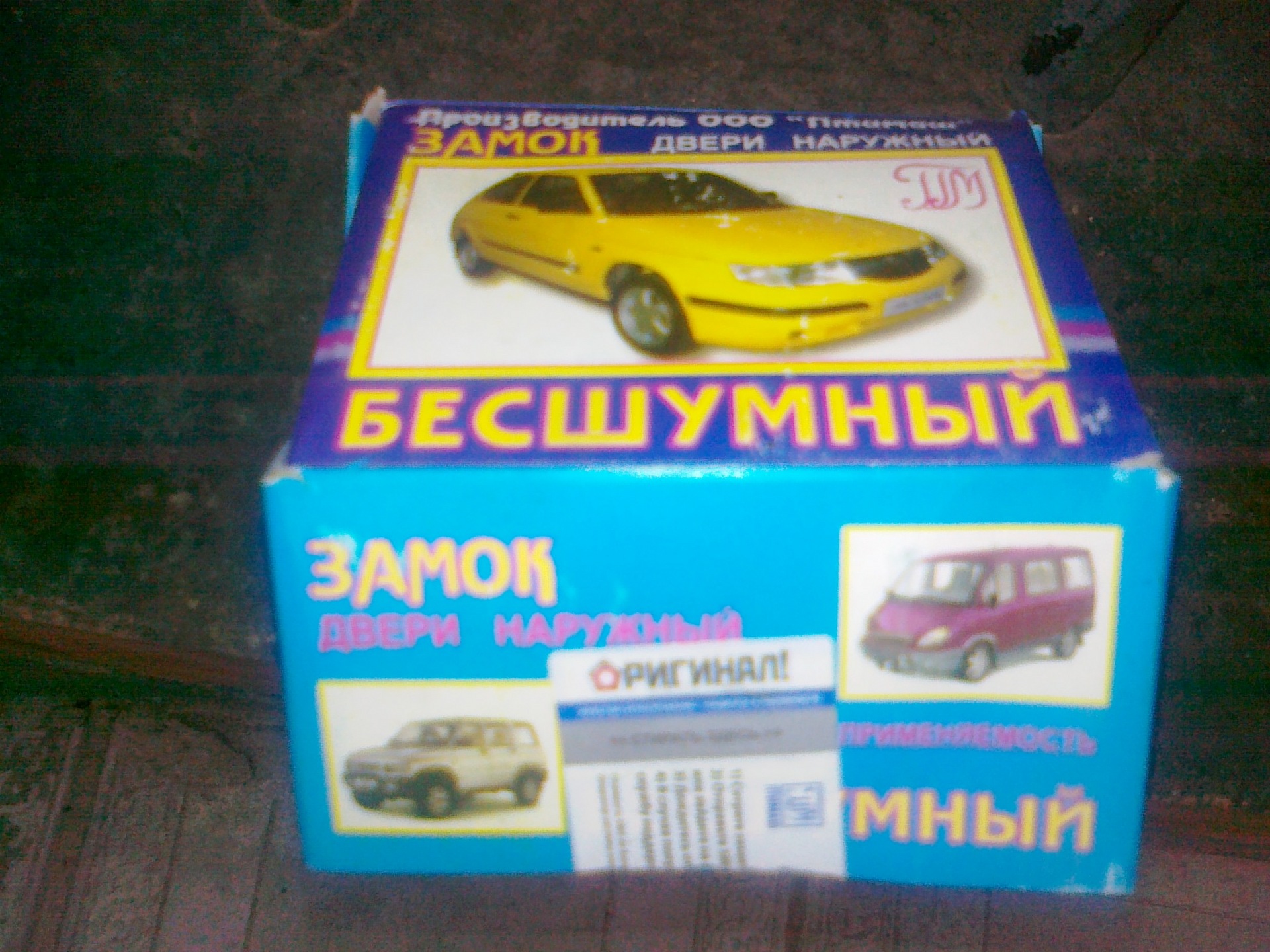

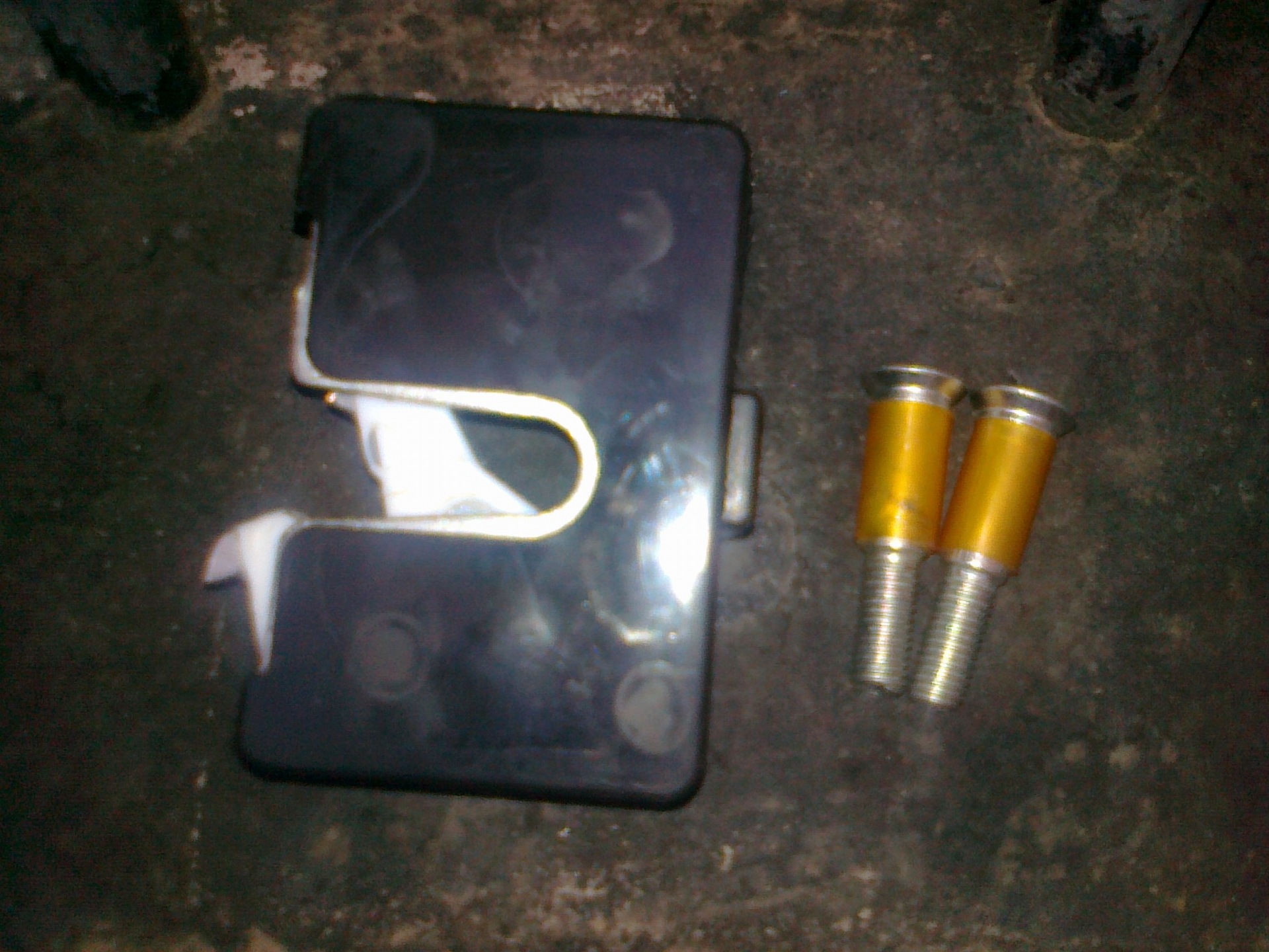

Решил заменит замки на бесшумные, посмотреть что из этого выйдет, приобрёл 2 пары замков от фирмы питмаш, с болтами и пыльниками. Коробка на фото от 10того семейства, ибо замки одинаковые, а болты сразу на рынке переложили. Для замены понадобиться ударная отвёртка и насадка звёздочка, да пришлось купить насадку на отвёртку за 60р, простой отвёрткой точно не свернуть мучились с товарищем, не получилось. и торкс тоже не подойдёт.
Под передние замки вырезал подкладки из сплена.
Стало намного приятней, + чуть чуть ответную часть замка отрегулировал, захлопывается как по маслу, и нет лязга металлической собачки звук защёлки стал более глухой.

+ чуть чуть ответную часть замка отрегулировал — об этом можно подробнее? Что за ответная часть и как ее регулировать?) ) )
ответная эта та что с болтом, на передних дверях получше, при закрытии двери через щель между стойкой и дверью смотри чтобы болт строго по центру паза самого замка входил не задевая ни верхнюю не нижнюю часть, слегка отпустишь крепёжные болты и регулируй положение.
