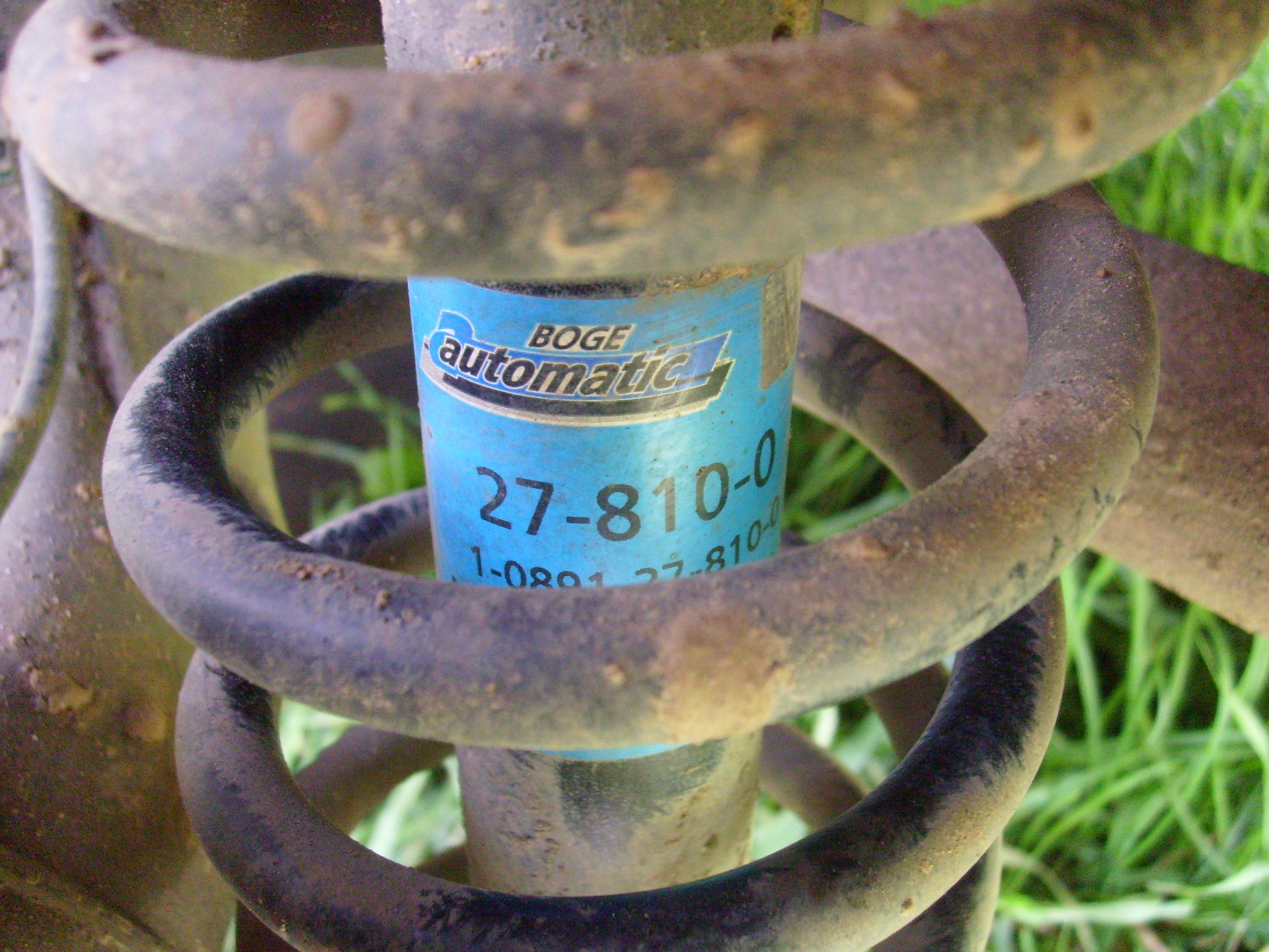

В поворотах на скорости на неровностях стало переставлять корму машинки… решено было поменять задние аморты. Не претендуя на истину (сам первый раз делал), напишу что-то типа отчетика по замене :) может кому будет полезно.

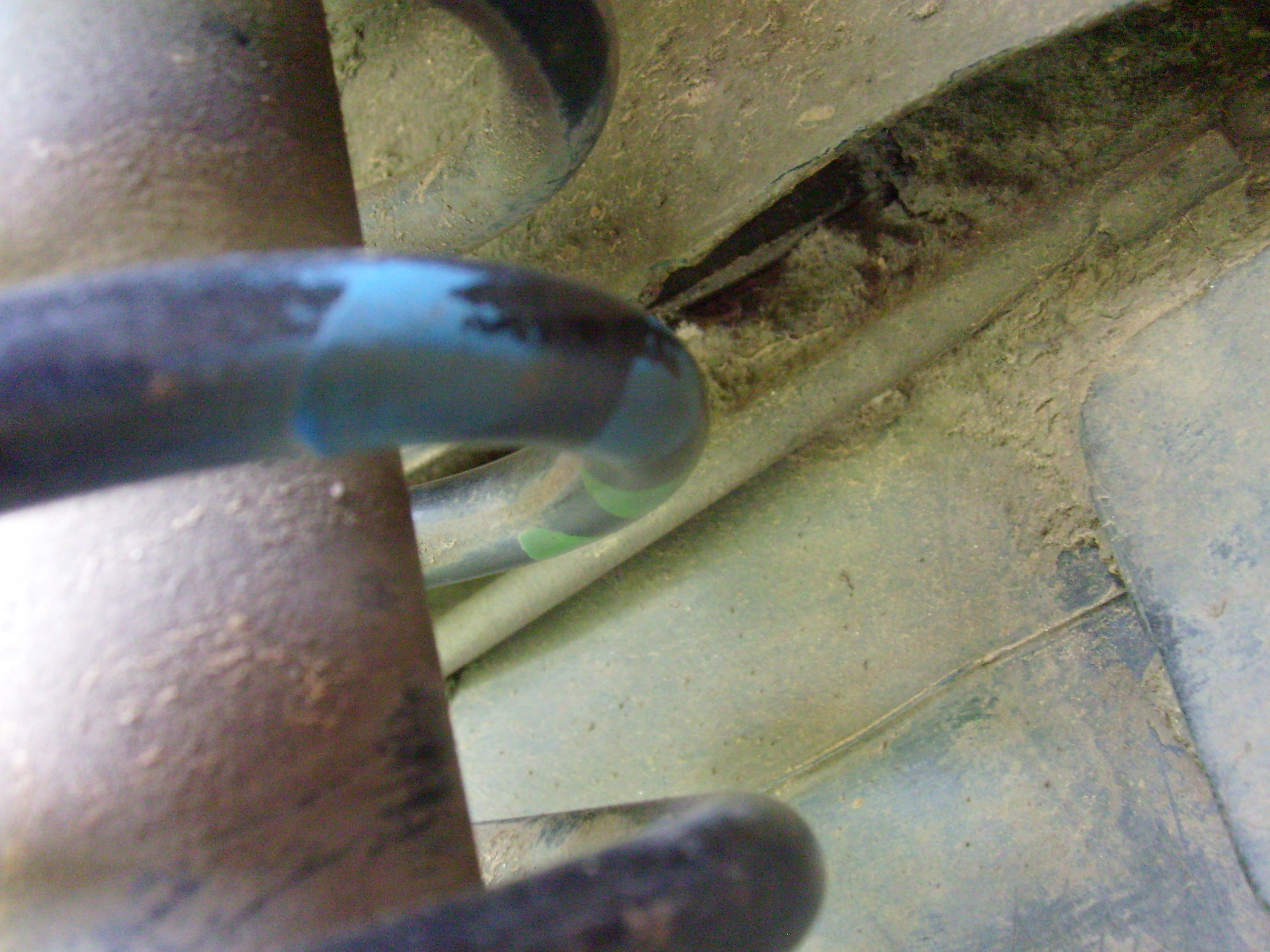

Для начала глянем метки на пружинах. Две синих, две зеленых — седан, движок 4 и 5 цилиндров, стандартная подвеска.

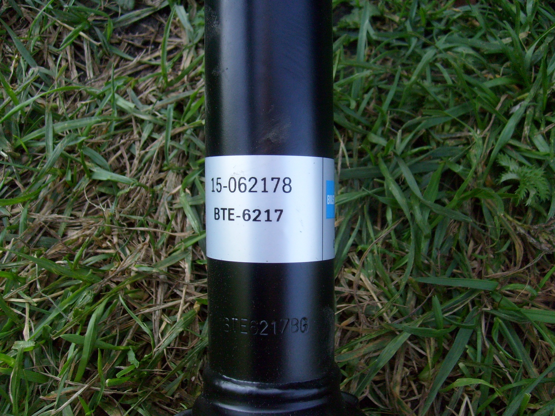

То что требует замены — Боге Автоматик 27-810-0.

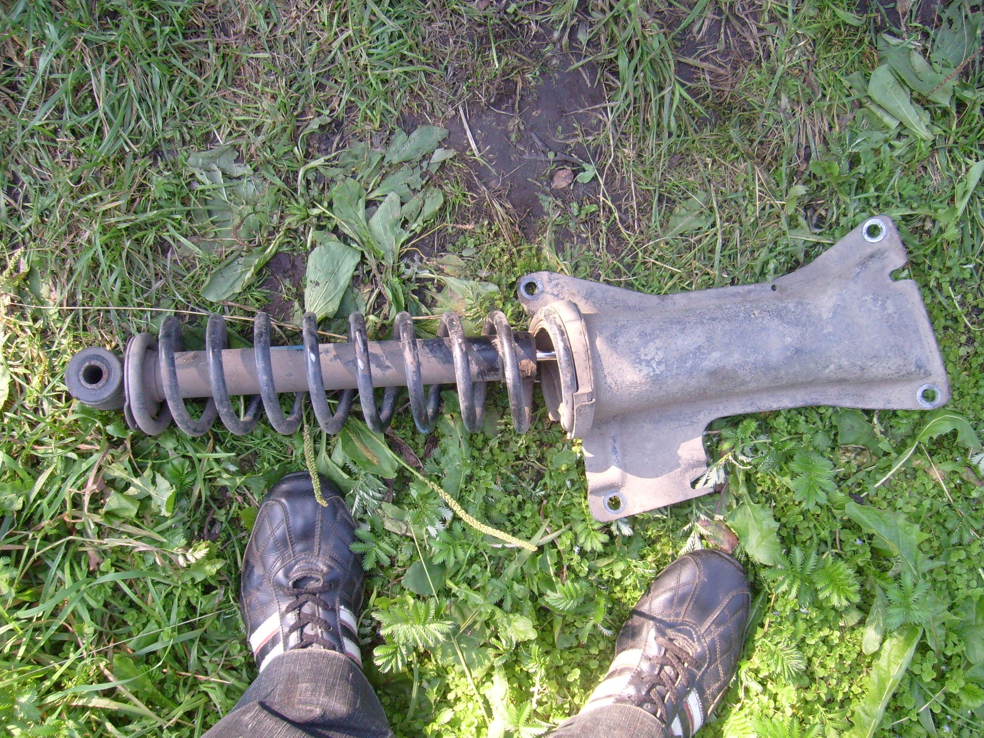

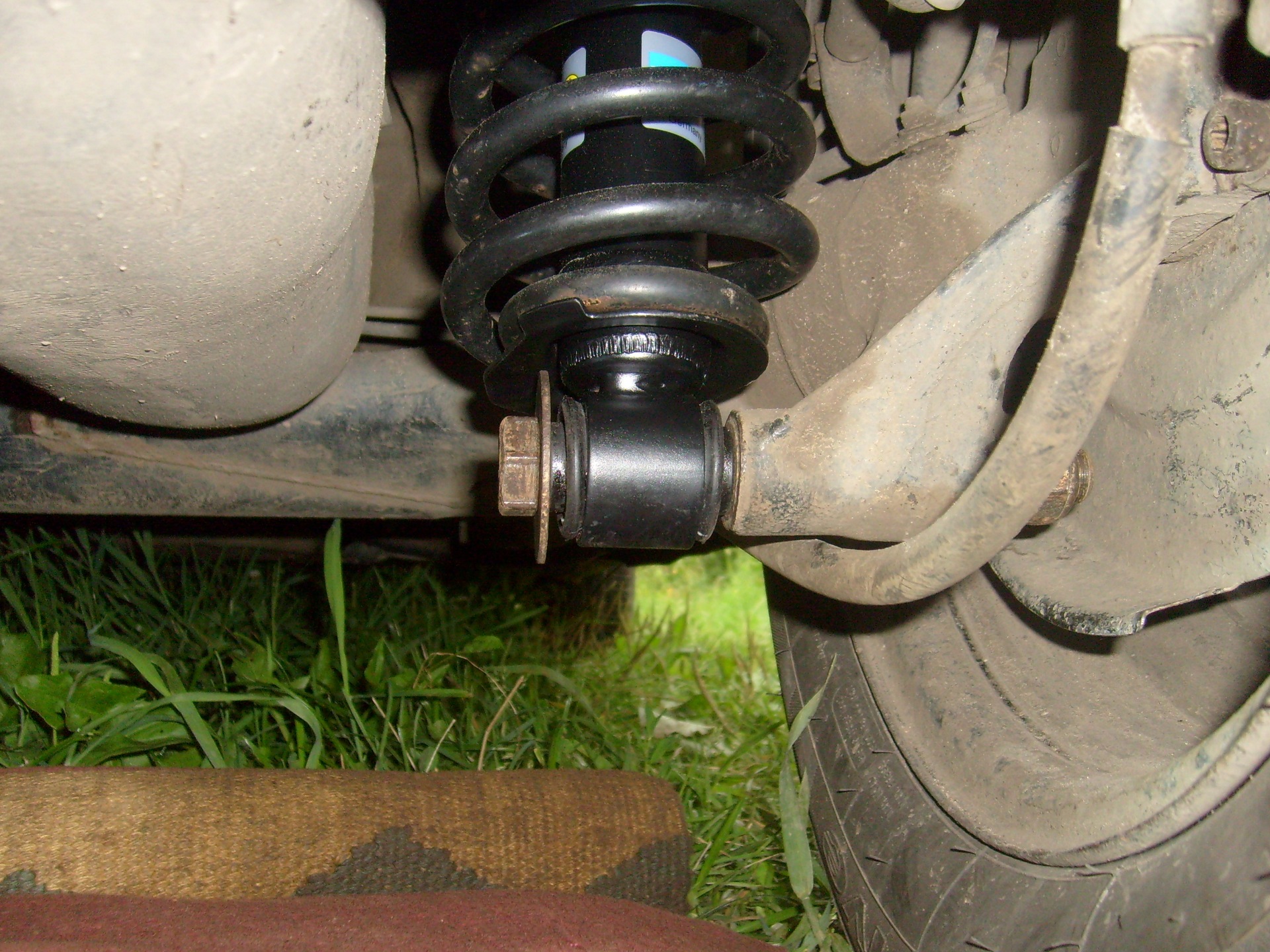

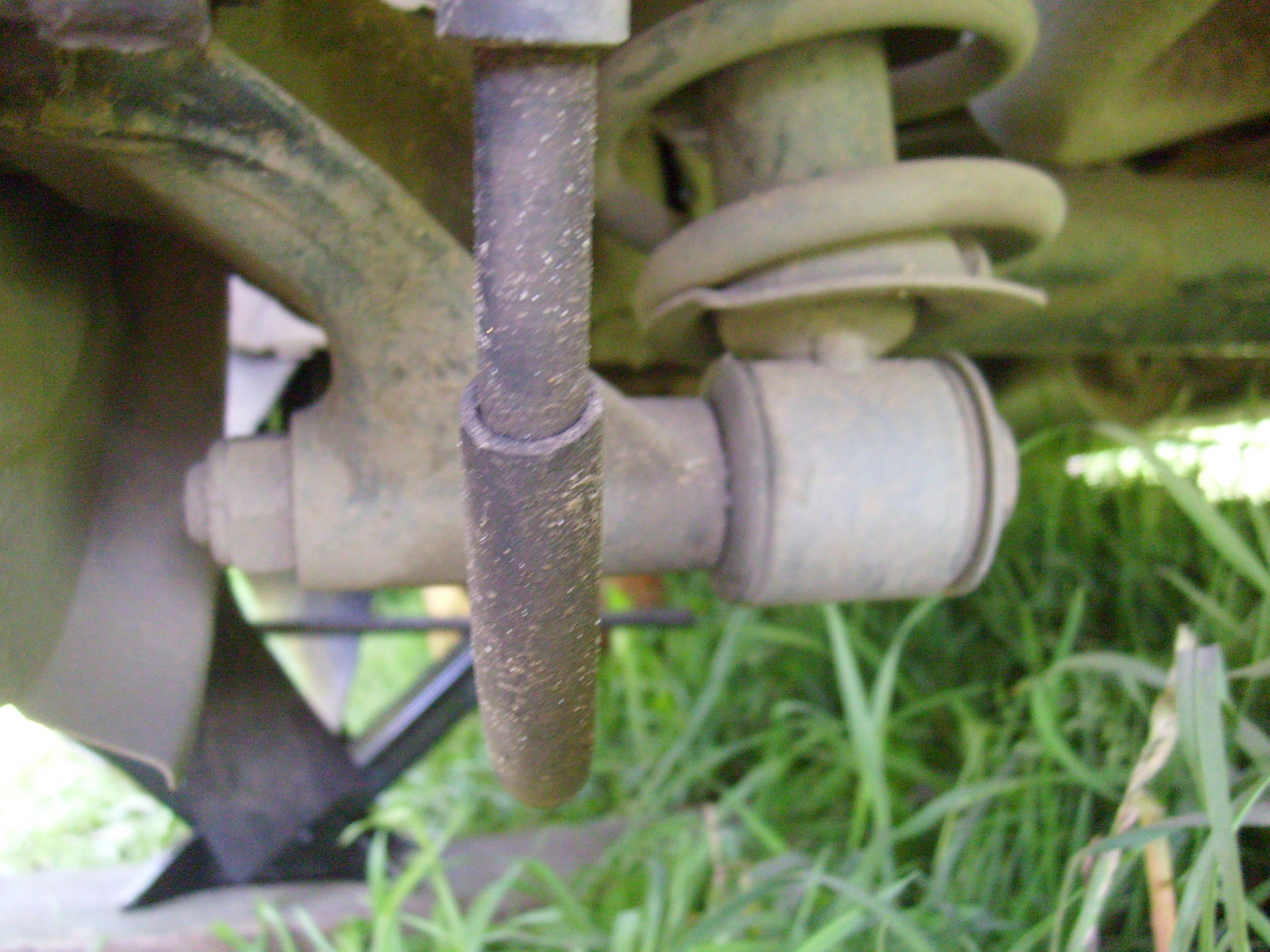

Снимаем заднее колесо. Сдергиваем и скручиваем ключом на 24 гайку с болта, крепящего амортизатор к балке.

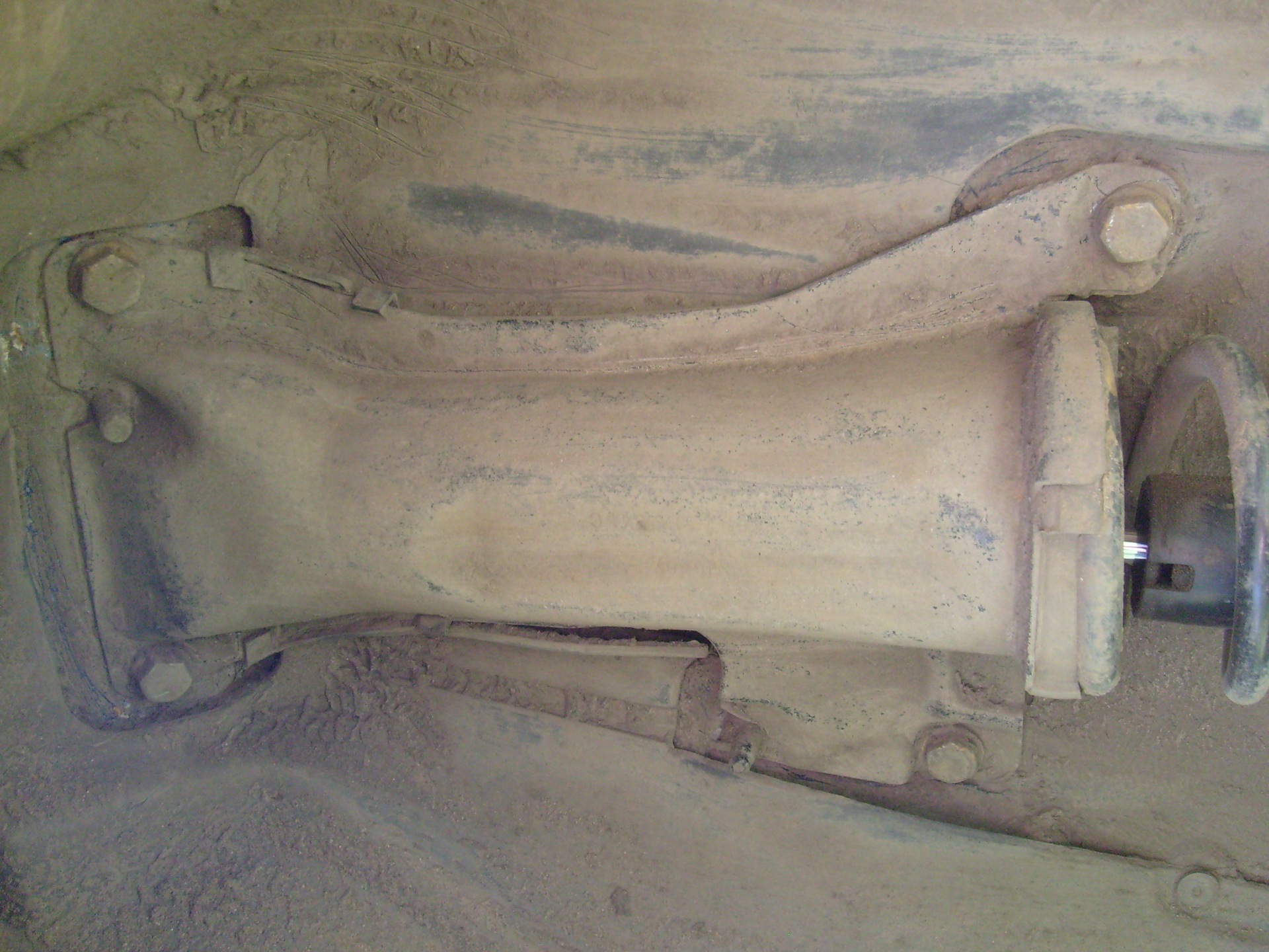

Ослабляем 4 болта, крепящие корпус стойки к кузову, ключом на 17. Вытаскиваем болт снизу аморта, балка при этом слегка сыграет сниз. Отворачиваем 4 болта и вынимаем стойку

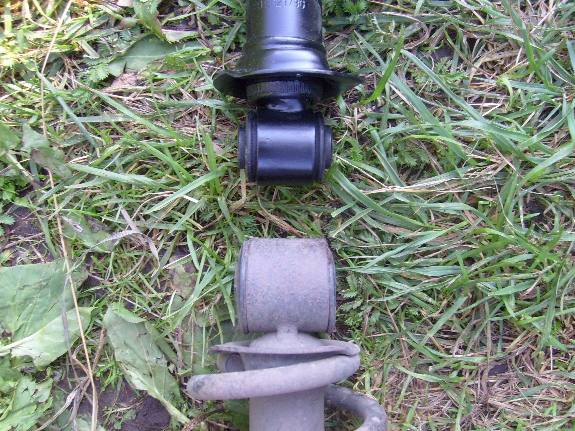

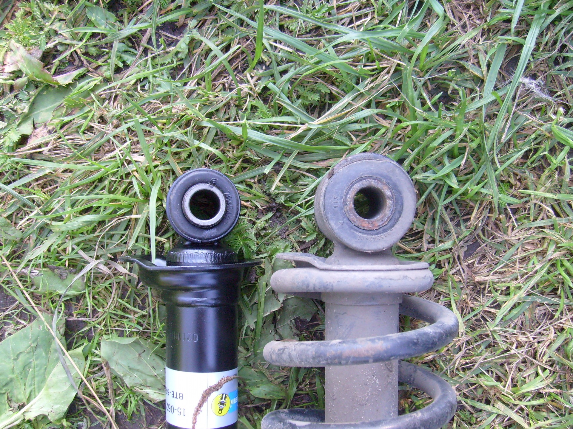

Отличия старого и нового амортов :( Новые — Билштайн BTE-6217. Советовали ведь мне взять Sachs, так нет, сэкономить немного решил :) Боге не взял потому, что последнее время их поругивают за нестабильное качество. Не буду утверждать, но что то мне подсказывает что менее объемный сайлентблок проживет меньше. А узкая наружная втулка поспособствует выдавливанию резины…

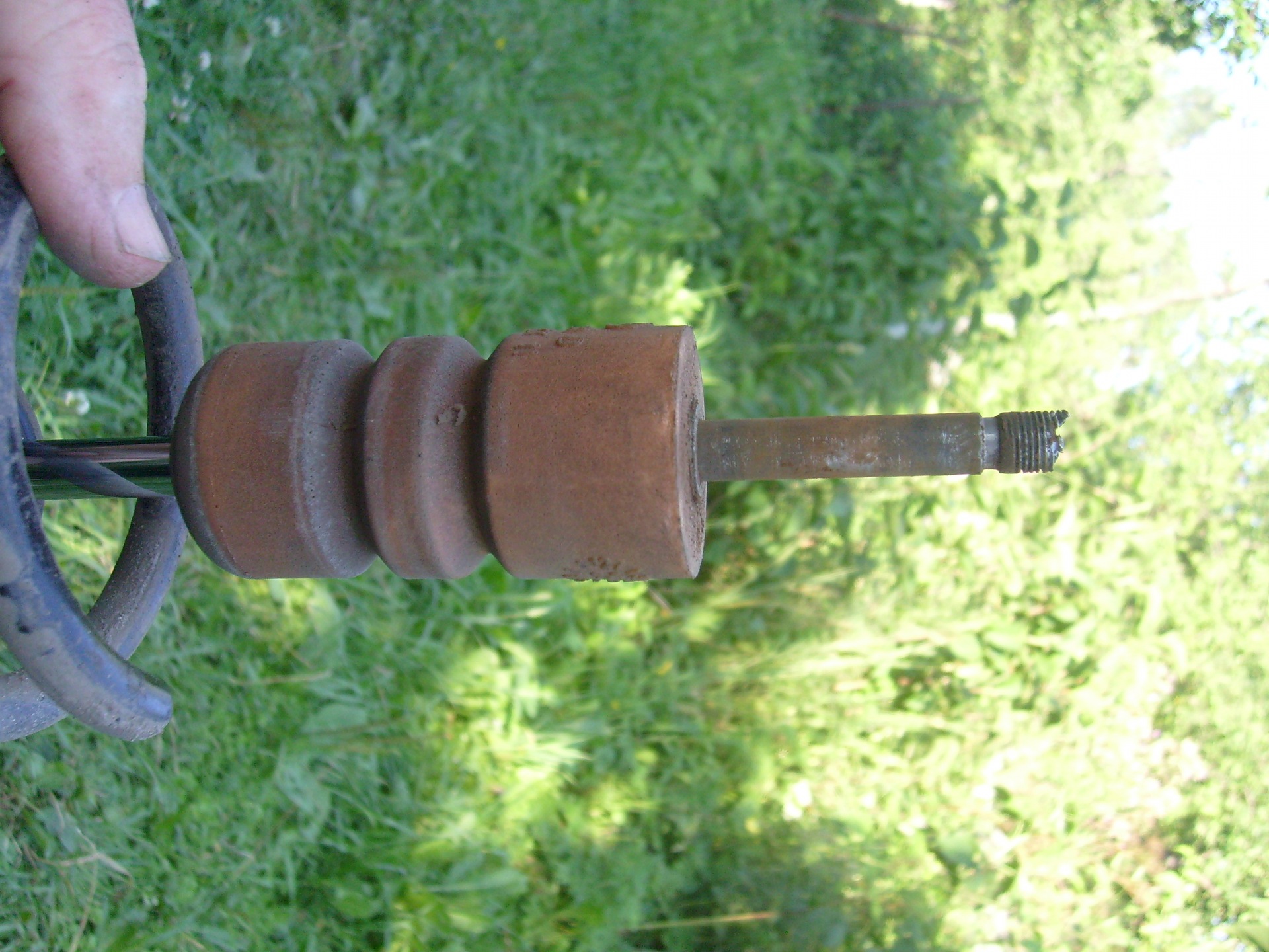

Гайка на штоке одного из амортов закисла намертво. ВД вроде помогла, стронули. Но потом сломался ключик на 6, которым держали шток. А потом под разводным ключом сломался сам шток :) Пришлось дальше работать деструктивным инструментом :) Второй аморт разобрался без проблем.

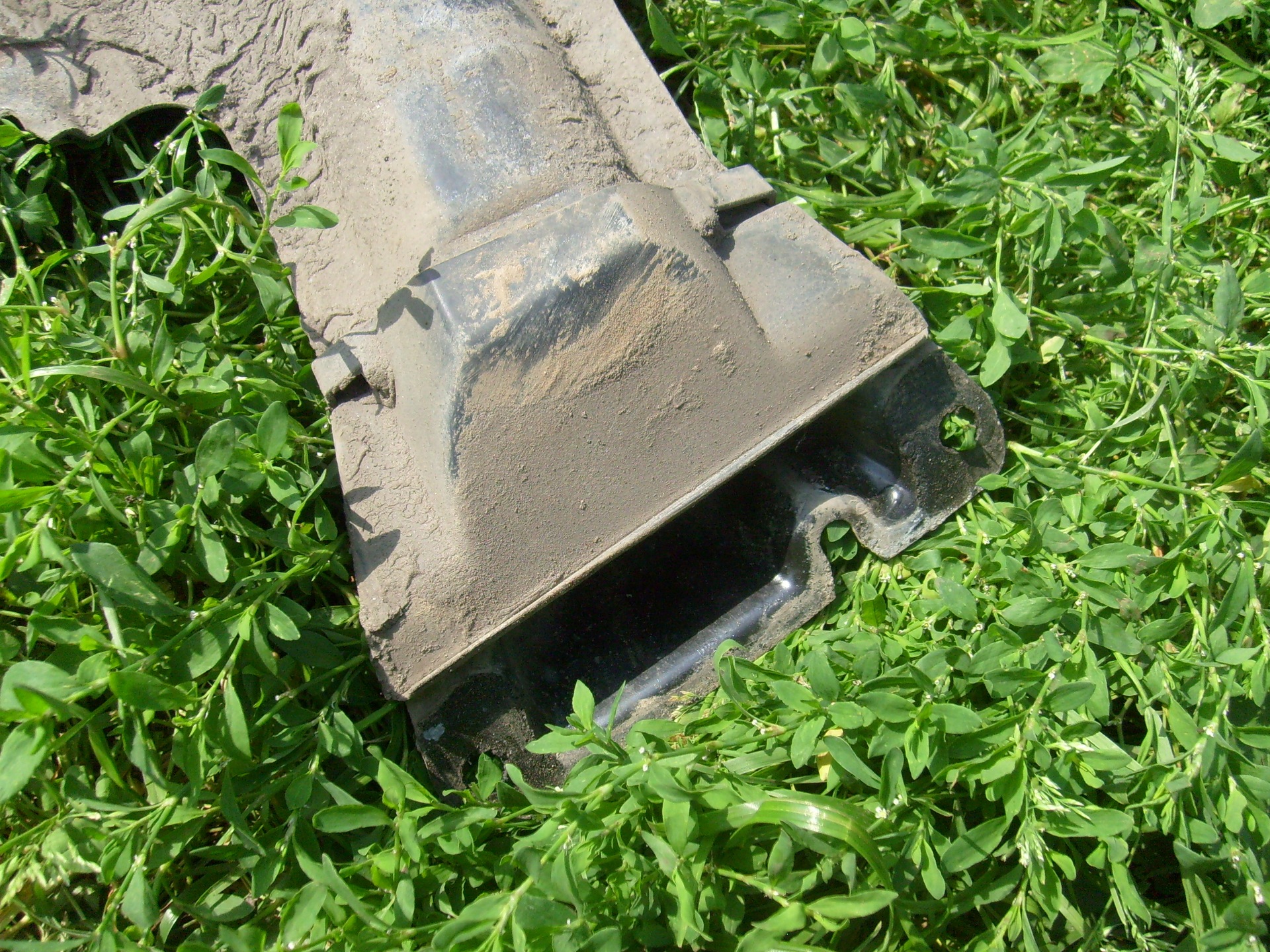

Все резинки оказались родные и в норме… Кроме резиновой проставки между пружиной и корпусом стойки.

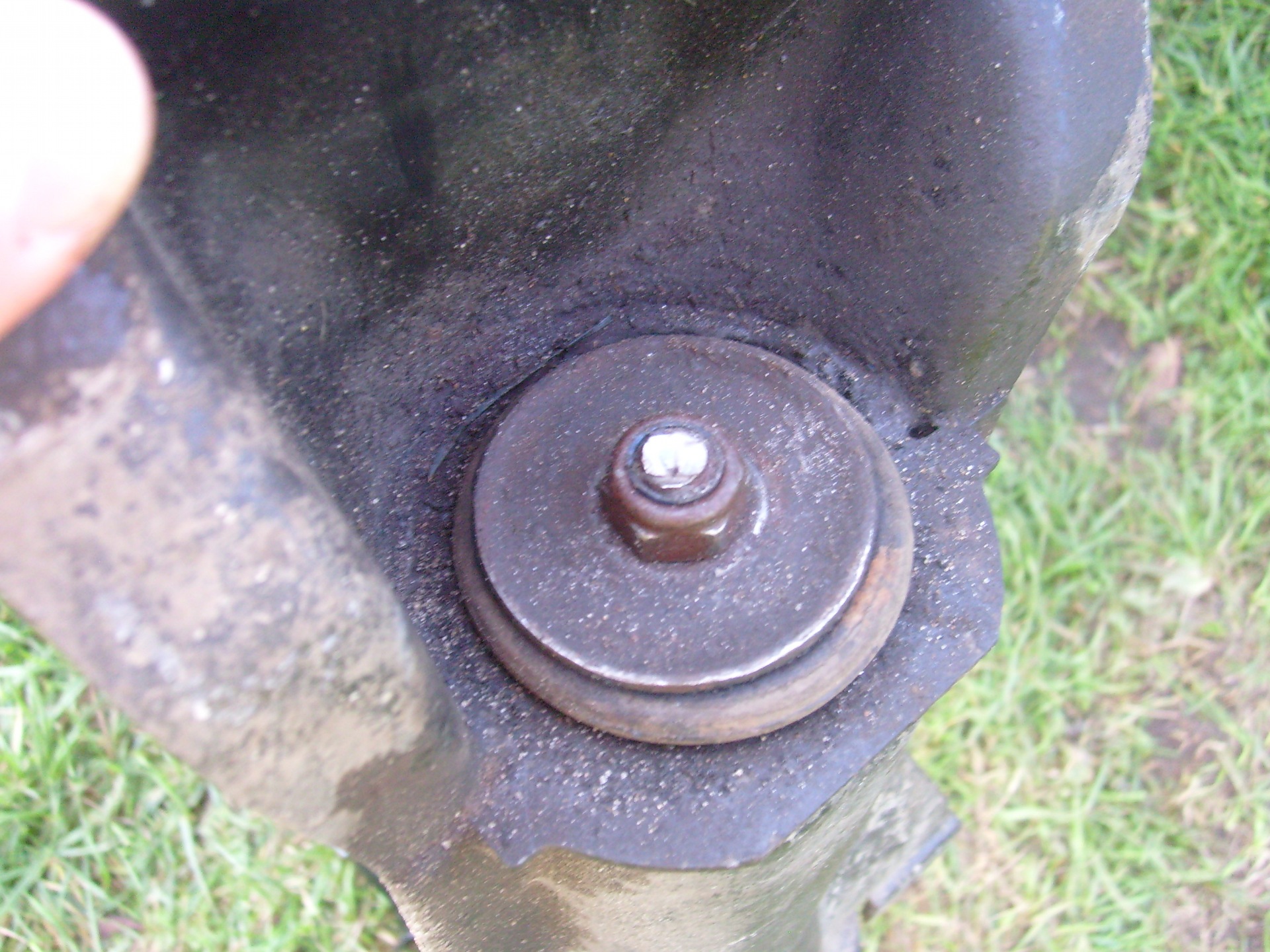

Собираем в обратном порядке, запомнив что как стояло… те кто делал это до меня, видимо решили поимпровизировать — на одном аморте верхняя опора была перевернута. Я еще использовал стяжки для пружин, чтобы было удобней закрутить гайку на шток. Но думаю можно и без сжимания пружины изловчиться.
Затягивать гайку на 24 надо уже на колесах, покачав машину.
Пичалька — на том аморте, где была перевернута верхняя опора, отсутствовала защитная крышечка.
Хотя она и не полностью закрывает гайку штока от грязи, но неотвернувшийся гайка как раз была там где не было крышки.

Добавлю, что стойки снимал по очереди, иначе балка упала бы вниз и можно было повредить тормозные трубки. Хотя думаю ее можно подпереть…

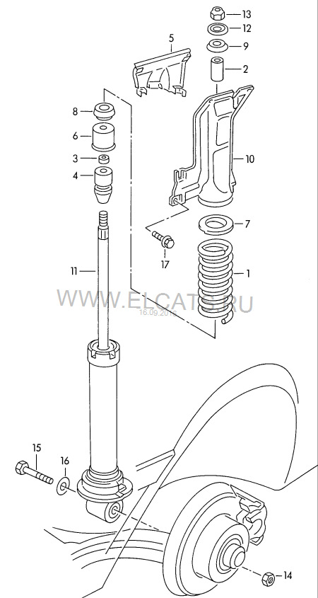

Привет, слушай, а что ты порекомендуешь заменить вместе с самим амортизатором? Или по другому вопрос поставлю — без чего (отбойник, демпфирующее кольцо, пыльник и т.д.) за замену амортизаторов не стоит браться? Ну, чтобы потом не бегать и докупать.
Привет, Женя!
www.elcats.ru/audi/Parts…l=1C200000&SubId=C3F001AD
предположу что будет продавлена верхняя опора (поз.9, в этой записи 4 фотка снизу). я менял.
возможно попросит замены нижняя опора (поз. 8). не менял, были живые.
еще я менял демпфирующее кольцо (поз. 7). но на них в экзисте щас цена кусается неприятно… их можно визуально посмотреть, если колесо снять. Погляди мою последнюю запись, там фотки этого кольца есть.
отбойник (поз.4) оказался просто в идеальном состоянии. не менял.
еще кстати неплохо бы поменять болт (поз. 15) с гайкой, но я оставил старые.

Каябы мне тоже нравятся, спереди стоят, кажется газ-масло. назад советовали Сакс, а я сэкономил, и вот теперь наблюдаю как уменьшенный сайлент уже потихоньку начинает выдавливаться… :(
