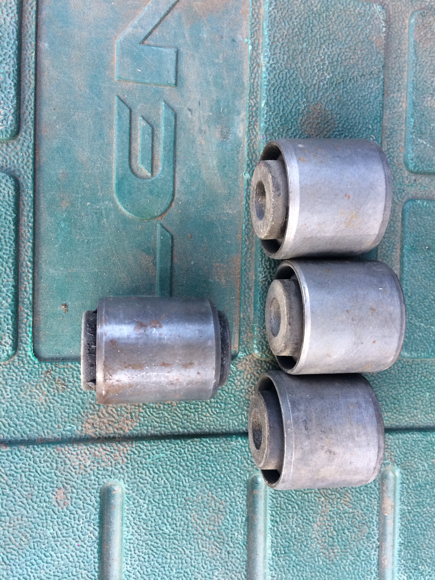

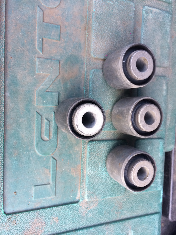

На прошлой неделе, в четверг, завалил ежегодный техосмотр из-за левого плавающего сайлентблока заднего нижнего рычага. В тот же день заказал у ZDMAK приспособление для выпрессовки/запрессовки сайлентблоков и в выходные в срочном порядке поменял оба.
Part# 220 352 02 27
Ход работ.
Устанавливаем корму на задний jack point.
Снимаем колесо. От пластиковой шкурки нижнего рычага откручиваем два болта 10мм, снимаем ее с рычага.
Пяткой домкрата упираемся в край нижнего рычага и его до того момента, когда автомобилиль слегка стронется с jack stand – крепежный болт сайлентблока в этом положении будет разгружен.
Откручиваем болт крепления сайлентблока: сокет 21мм и ключ 22мм (вот такая мешанина в размерах)
При помощи pin extractor-а выбиваем болт. Опускаем рычаг и выдергиваем хаб из рычага.
Далее приспособой выпрессовываем старый сайлентблок.
Очищаем посадочное отверстие от грязи и пыли (если такие есть).
Металлическую поверхность гильзы нового сайлетнблока перед установокой я смазал силиконом. По спецификации это не требуется, но все ж какая ни есть но дополнительная защита от коррозии, полюс смазка для пресса.
Запрессовываем новый сайлетблок.
Выставляем хаб по месту в нижнем рычаге. Устанавливаем новый болт. Затягиваем его под нагрузкой моментом 120Nm.
Устанавливаем на место пластиковую защиту нижнего рычага, затем колесо.
По сути все.
Цена:
части $34
приспособа: $112
