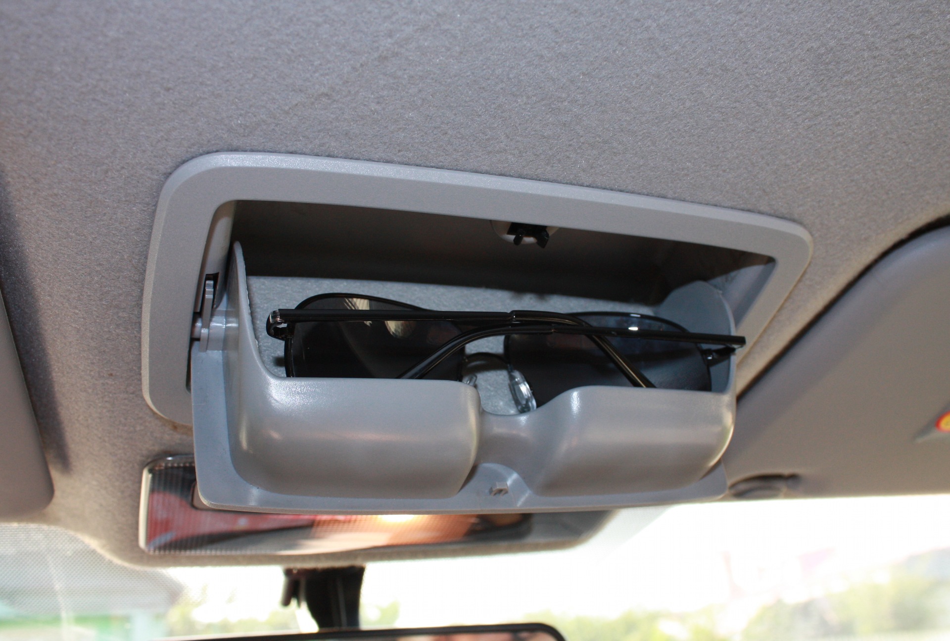

Очень удобная вещь. Очки на своем месте и всегда под рукой. Хотя жена еще не привыкла их туда возвращать… женщины…
П.С. чуть позже выложу номер для заказа.
Парт номер для заказа: 73948-BU700
Есть замена: 73948-BN700 Тоже самое, но стоит меньше. х.з. почему.

Кто будет заказывать — берите 73948-BN700. Тоже самое, только почему то-дешевле =)
Ок, отпишись обязательно. Интересно.
Заказал, в среду увидим что пришло. Сфоткаю потом

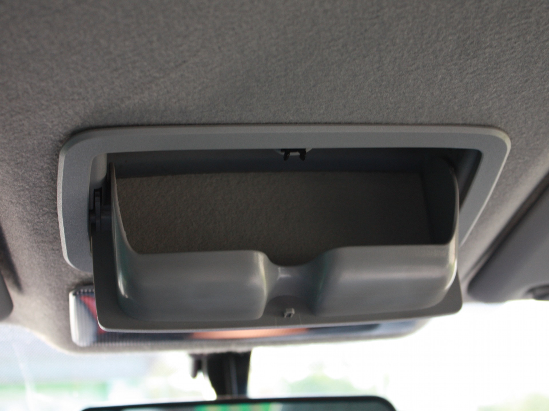

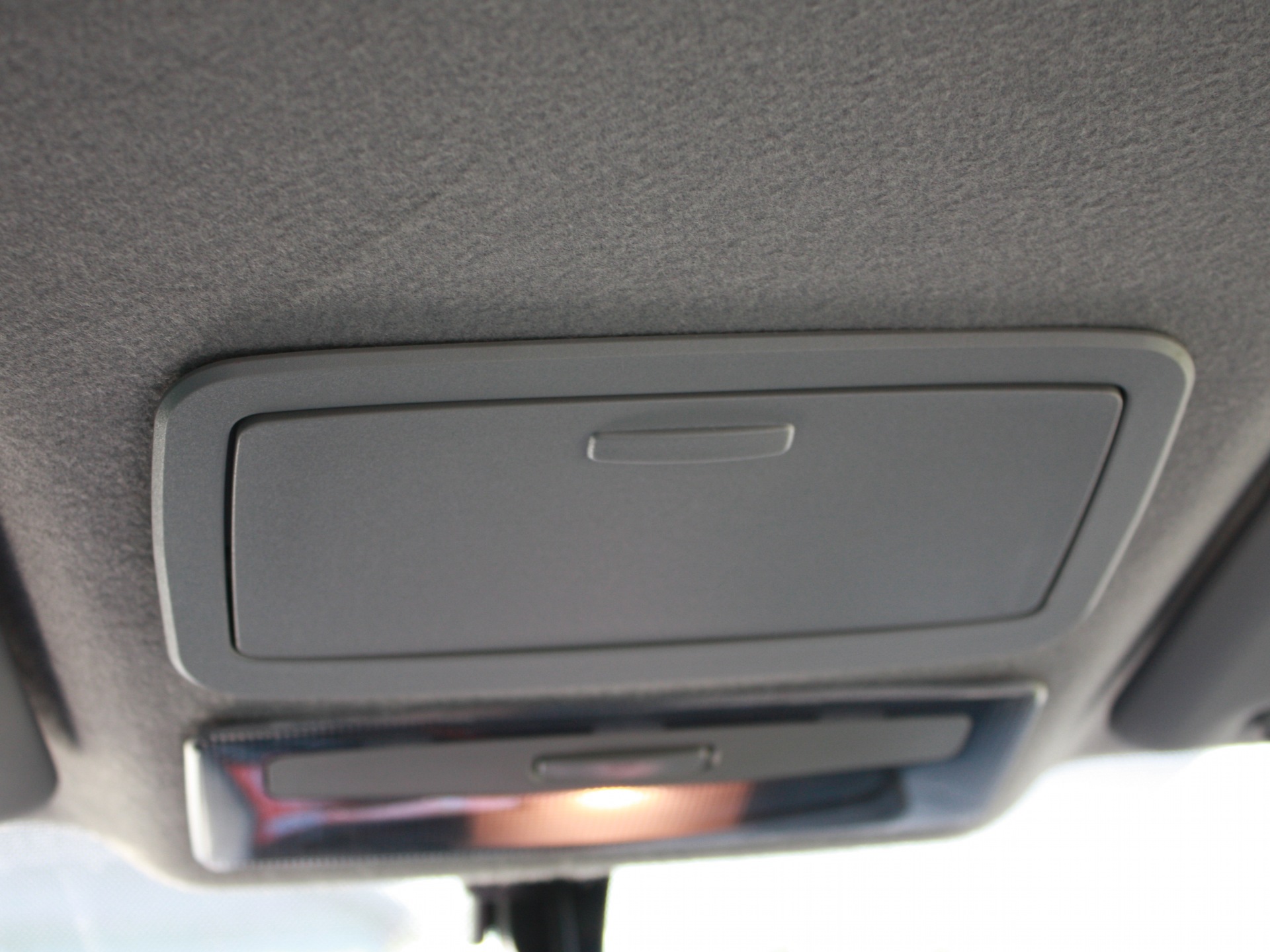

Сними плафон освещения салона — там есть защелки-выступы, х.з. как их назвать. Ими он цепляется. Единственное но, отверстия для плафона обрамляет метал. рамка. У очечника ее нет, отдельно купить нельзя. В будущем буду как-то дорабатывать крепление, т.к. 100 проц будет провисать с овременем.
Кстати, это от Альмеры Тино, хочу все таки попробывать заказать 73948BN700 он дешевле, и по срокам 3 дня
А чем оно и куда крепится?
а потолок чем резал?
Обычное лезвие, только не то что используют в офисах, а типа, проф. лезвие.
