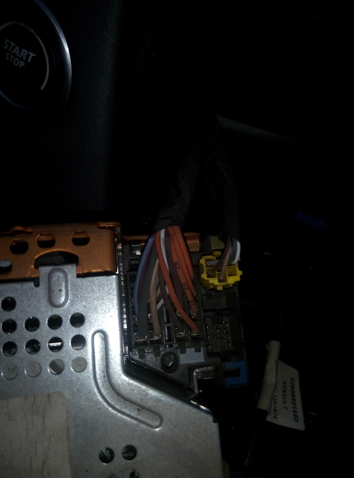

— разъем для магнитолы — 300 рублей
— 3.5 мама — 20 рублей
— паяльник, провода, шуруповерт, сверло на 6мм, напильник, пинцет и баночка адреналин раша — бесценно %)
подписи в картинках %)
аккуратно пропихиваем провода, без пинцета у меня вынуть не получилось, очень узко и мало места, руки не пролазят. на всем пути нам попытается помешать только кардридер
соединяем клемы ауха и джойстика, так будет проще засовывать. выходят очень трудно, можно аккуратно на клемму надавить тупым жестким предметом. суем до щелчка клеммы джойстика

Подскажите у меня на магнитоле выхода как на первом фото без С2 куда мне можно подключить аух? У меня есть одна вищица из Китая я её на подключался к аух выходу когда была машина форд, а здесь незнаю куда.
У меня та же проблема, что делать?
Я просто впаял в плату.
starschina2006
Продублируйте ответ. Пожалуйста. Зарание спасибо.
Походу только паять. У меня в БЖ

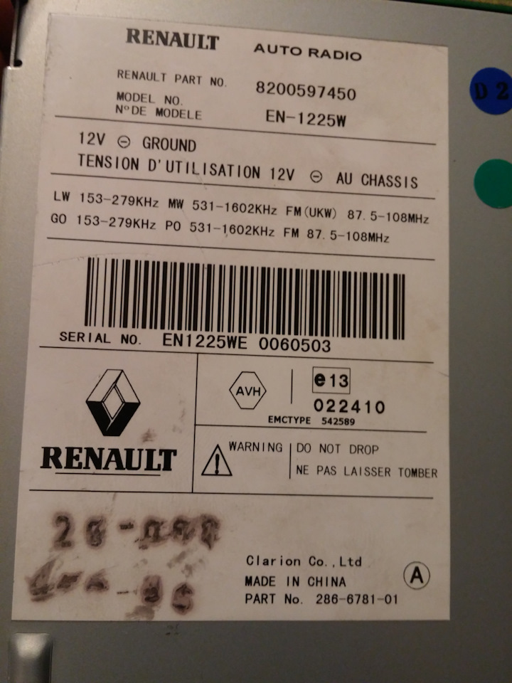

Купил уже готовую фишку, вставил в магнитолу, а там нет AUX в меню, что делать не знаю. Может подскажете?

нет у меня не Update list. у меня в меню магнитолы не редвиден аукс. но вход сзади присутствует.
У меня так же. Завтра договорился поеду попробуем через clip активировать.
если не трудно кинь фото морды своего мафона и информации что на нем наклеена белая наклейка. я сравню с своим а потом если у вас там получится клипом активировать так я точно буду знать что ето реально активировать. наперёд спасибо!
Зайди в бж мой, последняя запись об aux
SLAVKOZB
ех жаль… у меня совсем не такая.

Привет, а куда провода джойстика подключаем (7, 8, 9, в разъёме с2**), я так понимаю это должно быть управление AUX. Очень надо.

а оставшиеся 3 провода от разъема куда подключать? или просто оставить их?

Не знаешь случайно номер желтого разъема?
и не стыковочка в распиновке С1 — 4ый коннектор пустой, а по факту и схеме 6ки нет. Сам не прозванивал штекер ДУ?
по С1 вопрос, что за символы, хочу на альпайне ПДУ рулевой обучить, но в ГУ мини-джек входит (3 провода) с землёй понятно (6), а остальные ? 2 — часы? 5 — что за радио там? 1 и 3 вообще не понял, что за контакты?
