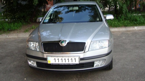

Для всех не секрет, что на машинах до 2008 г., стоят жесткие наружные уплотнители дверей и тем самым протирают краску на арках дверях, на автомобилях с 2008 г., они мягкие, на Экзисте были заказаны мягкие передние и задние уплотнители.
Замена самостоятельна и бесплатна.
Каталожные номера:
1Z0 837 697 D Уплотнитель передней двери левый 273 грн.
1Z0 837 698 D Уплотнитель передней двери правый 273 грн.
1Z5 839 697 D Уплотнитель задней левой двери 321 грн.
1Z5 839 698 D Уплотнитель задней правый двери 321 грн.
Итого 1188 грн.

Это наружние или внутренние?
Это именно те которые на дверях наружные
Тоже хочу поменять, водительский грязь и дождь пропускает
не свистят сзади? а оо у меня при 80 с задних форточках начинается свист.
да нет, ничего не свистит, вот если заднее окошко приоткрыть, то шум как в боенге)))
надо будет себе поменять.
шас не скрипят на кочках?
не, не скрипят, все хорошо
