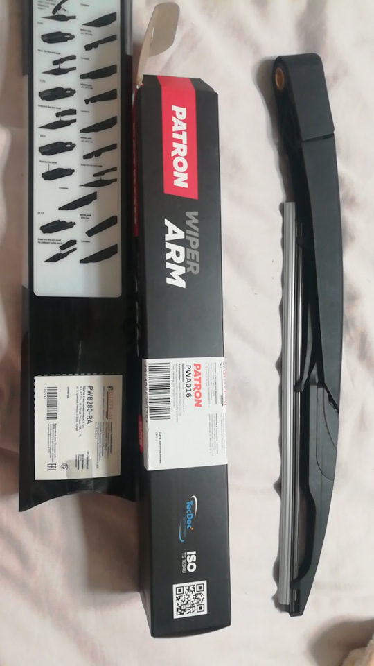

Купил поводок PATRON PWA016 и дворник PATRON PWB280-RA. Длина дворника как у оригинала 280мм. Цена за комплект 955руб.
Точно всё такое же купил, поставил, верх стекла не дотирает! Спорный вариант, вид конечно изменился, но с точки зрения практичности хуже!
