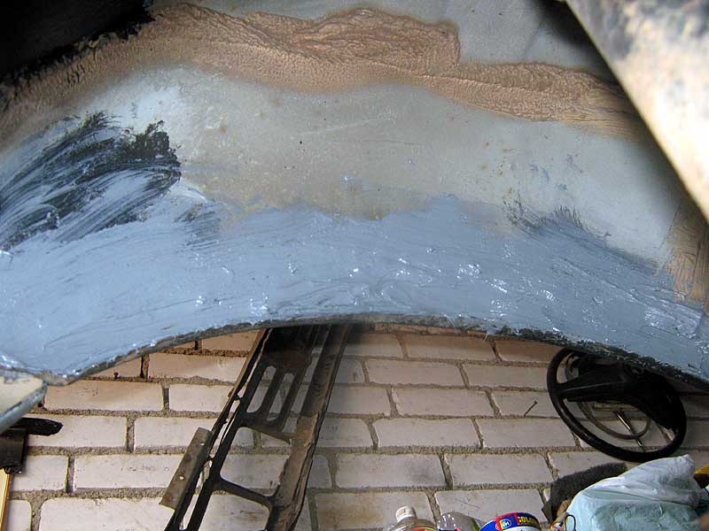

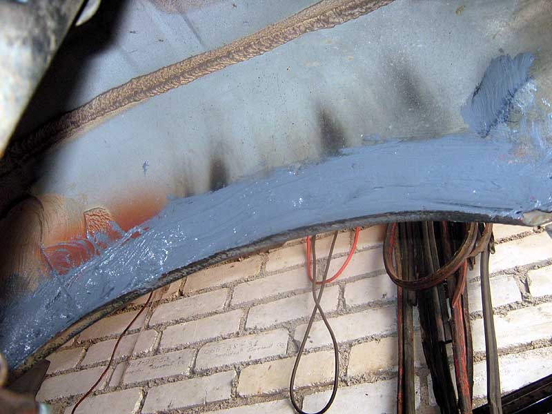

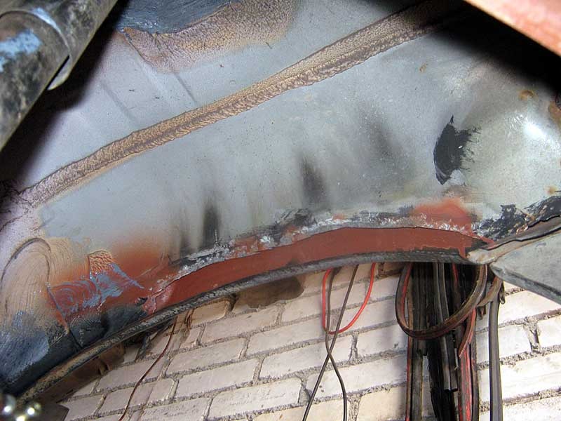

Когда снимал локеры то был неприятно удивлён.
Снаружи арка целая, но внутренняя… сплошной кусок ржавчины.
А я-то дурень не понимал почему пыльно в салоне когда едешь по грунтовке, думал что после аварии переварили нормально.
Лохманы обрезал, загрунтовал.
От сварки отказался по двум причинам
1) лишняя температурная нагрузка на металл
2) не хотел подпортить краску на наружной арке, ведь наш этап работ называется "беспокрасочное удаление ржавчины" =)
Подбил молоточком, сделал подкладочки из кусков пластика (где было нужно) и замазал всё герметиком "APP SEAL 12".
Тем самым я устранил ненужную мёртвую пазуху, от которой собственно и начинается гниение арок.
Гермет по моему разуменью не будет портиться т.к. я буду ставить локеры.
Последовательность действий напоминает колхоз, подмазывание дефектов пр причине нищеты, но я думаю что в данном случае это правильное решение

Нда… У меня только одна арка ЗП подгуляла, так волокном затянул. Дай Бог чтобы больше таких подводных камней не было!
Затянул волокном, а то что подгнило — там и осталось?
Я по минимому убирал, а по хорошему нужно с запасом вырезать и уже там лепить )
еще советую поставить на арки пластиковые накладки под гермет и, вообще забыть про арочную болезнь.
Локеры будут стоять конечно
Есть такая поговорка : Если краска не удержит, ни на какую сварку рассчитывать не надо :) А у тебя тут герметик, он покручача всякой краски буде !

В гольфе эту проблему решил сваркой. Достаточно чуток прихватить и всё. Но зачем?
а я когда арки делал, кроме сварки и новых арок ниче бы не помогло)))

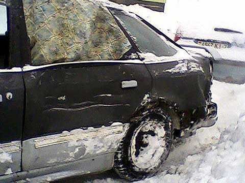

Арки (наружные) переваривались после ДТП, т.к. они сгнили насквозь и от удара рассыпались в пыль.
