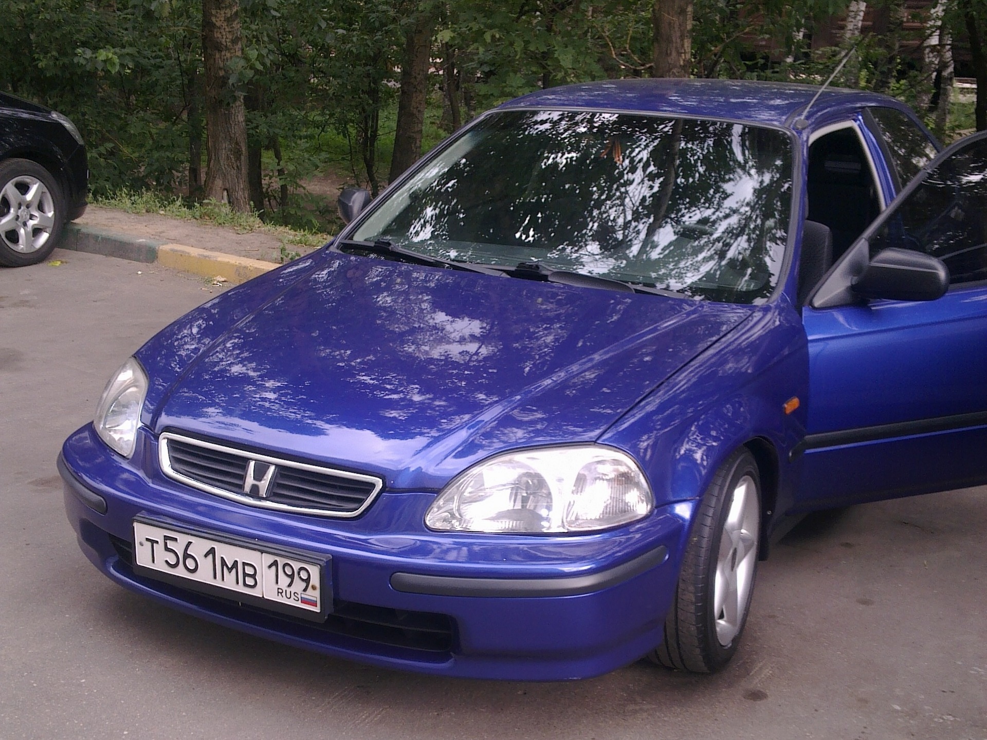

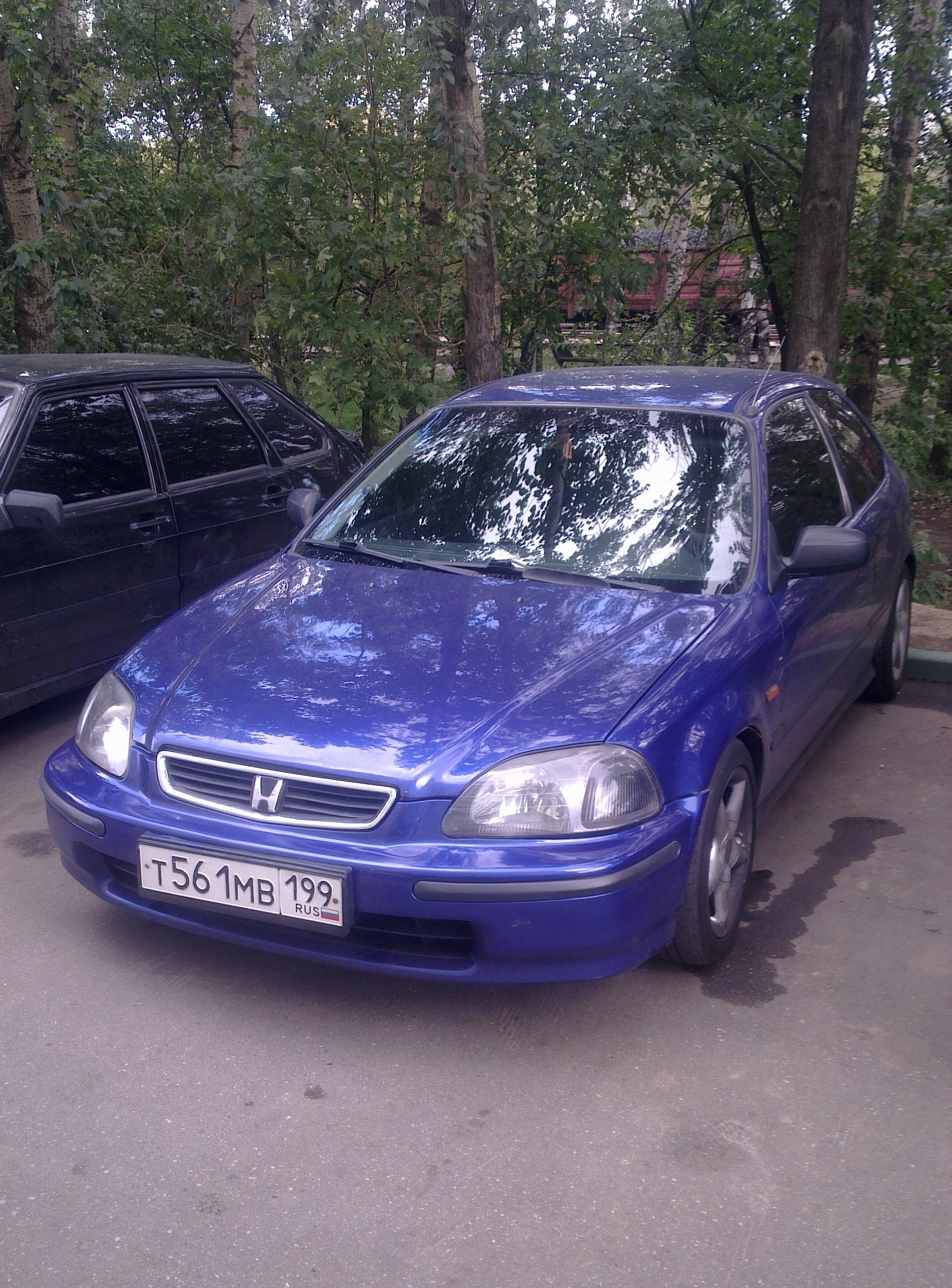

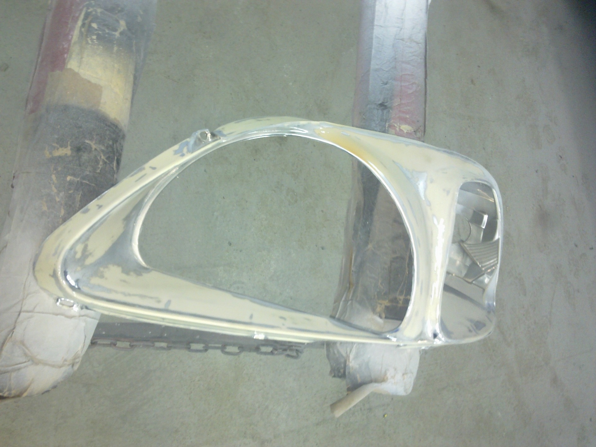

Давно я хотел замутить себе такие фарки, но как то так складывалось — то фена не было — то Работа то еще что либо!
Но вот вчера я до них добрался и рядом со мной благополучно находился Строй Фен !)

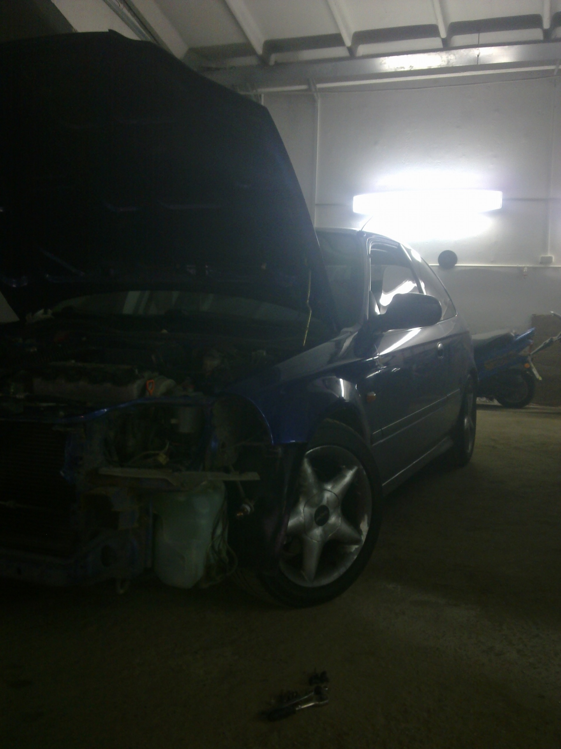

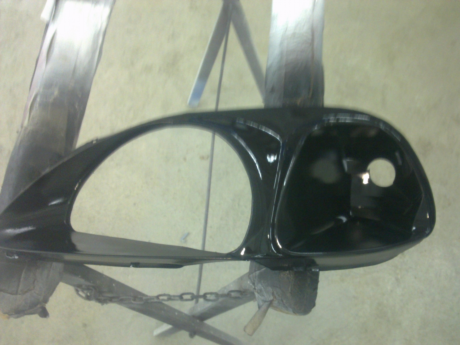

Разбирали мы их не долго — мунут за 30ть обе разобрали, долше всего времени заняло снятие Старого герметика и ремонта треснутого корпуса фары.
Далее все зачистили, обезжирили, покрасили — молясь подождали и начали собирать обратно. Израсходовали практически целый тюбик герметика (250 мл) Но зато не одна капелька теперь туда не проберется
Жалко что на одной фаре сломано нижнее крепление — но не до конца — Так сяк повертели ее и нам удалось поставить ее на законное место

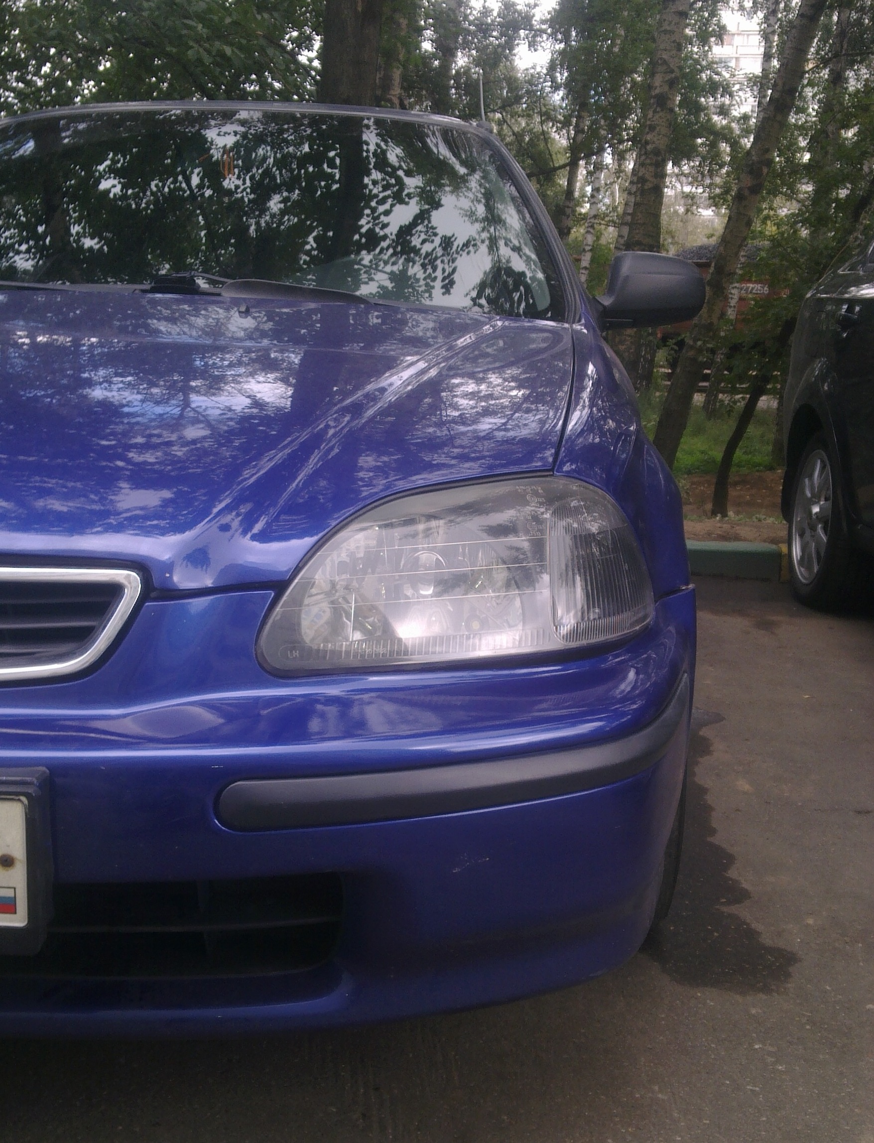

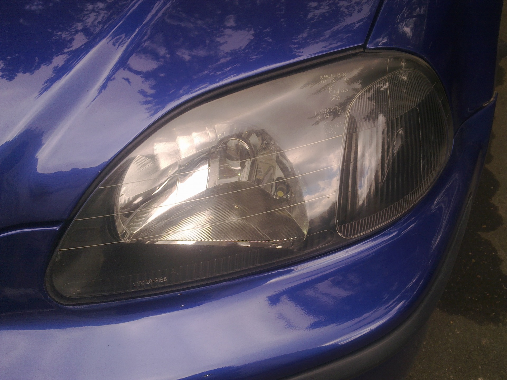

Выгладит КРУТО Мне очень нравится, тем более после того что было, а был у меня облезший хром на фаре и осколки лопнувшей лампочки поворотника
На качество освещения не как не повлияло, осталось только полернуть хорошенько фару, а так мои руки крюки замазали все герметиком и кое где царапну + КСЯЯНОН прикупить и УСЕ
Фото на ваше Обозрение выкладываю
МНЕ НЕРЕАЛЬНО НРАВИТСЯ — ТАЧА ПРЯМ ПО ЗЛЕЕ Стала )

С оптикой тоже такое хотел сделать на шестой. Думаю сделаю, у тебя хорошо вышло) Красил балончиким?
Ну там были некие нюансы во время их сборки !)) Но их не видно — палятся только когда капот открыт ))
Да Болончиком Термостойкой краски !
тоже подумывал сделать такие фары, но для Хетчей идеал Тайп-р, а для купе Si или Мюген ))
Si синий — вообще улет !
Хмм, я пожалуй тоже плюсану, зачет) Вопрос, чем красил? Обычным балоном с краской или пульвелизатором? Вообщем, чуток больше инфы по покраске)
Красил Обычным балончиком Термостойкой краски — черной матовой ! Без всяких Пуликов !)
хотел еще спросить как указатели поворота с черными отражателями теперь поживают?
Практически тое самое — не сильное отличие !
ну тоесть можно сказать они стали без отражателей. и светят также практически?
Как эт без отражателей — ток поворотник без него ! Но мне пофиг на него !)
а чем грел?
А только фотки что ли в БЖ смотришь — писанину типо НАХ ))? — Феном строительным !)
проглядел) сори)
Ххаа — ну что уж тут ))
Если не секрет, пришлось ли нагревать фару при разборе?
Конечно пришлость — а как же по другому !
большую часть времени заняло удаление страрого герметика !)
