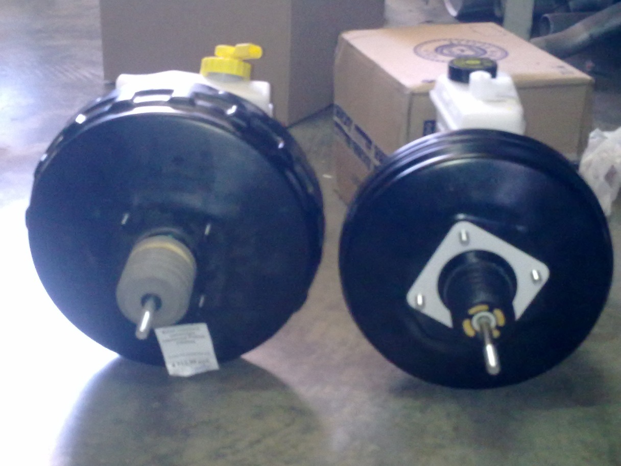

При продаже машины бывший хозяин сказал что тормоза слабые, это было не так — тормозов не было вообще.Надо было заменить ВУТ с ГТЦ, было два претендента 1 от Уаз Патриота (Чешский фирмы ATE) и 2 от Газель Бизнес (Бошевский, правдо не понятно в какой стране сделан).Выбор пал на Бошевский. Заказал у токоря два штуцера от ГТЦ (резьбы разные), хотя можно было и обойтись газелевскими тормозными шлангами.Еще нужен был переходник-крепление вакуума, родного от Газели бизнес нигде в продаже не нашел, пришлось вырезать из стальной пластины ( неправильно просверлил отверстия в итоге бачок накланился в бок, позже переделаю).Вообщем то установили за один веселый вечер, попутно выкинув сигнализатор аварийных тормозов (железная хрень рядом с ГТЦ )

Приветствую, с прямым переходником проблем при установке нету? Не подскажешь где чертеж достать?
у меня трубки подошли в один в один
собираюсь себе поставить ВУТ и ГТЦ с бизнеса…прочитал кучу отзывов.все довольны.у меня на моей 31105-ой тормоза пропали после того как поменял в круговую все тормоза, диски…
А по размерам он больше родного Волговского?
на вид кажется даже меньше (легче точно), но когда начал устанавливать он уперся в брызговик, пришлесь пару раз стукануть молотком по брызговику, получается он больше в диаметре
Это очень плохо если больше в диаметре мне уже о\такой точно не поместится -((( если тебе не сложно не мог бы ты дать точный диаметр ?
P.S. И фото с чертежом переходника !
Заранее спс .
на газель подойдет без проблем, переходник от газель бизнес, размеры после праздников могу дать
У меня на сцепление вакуумный усилитель впритык к вакуумному усилителю тормозов стоит — места вообще нет, если с бизнеса больше — то не встанет он конкретно у меня -(((
эх не хочется как то мять брызговик на своей ласточке…
а почему так криво стоит?
я же выше написал, не правильно выточили отверстия, заказал родной кронштейн, как превезут переставлю и будет стоять ровно
