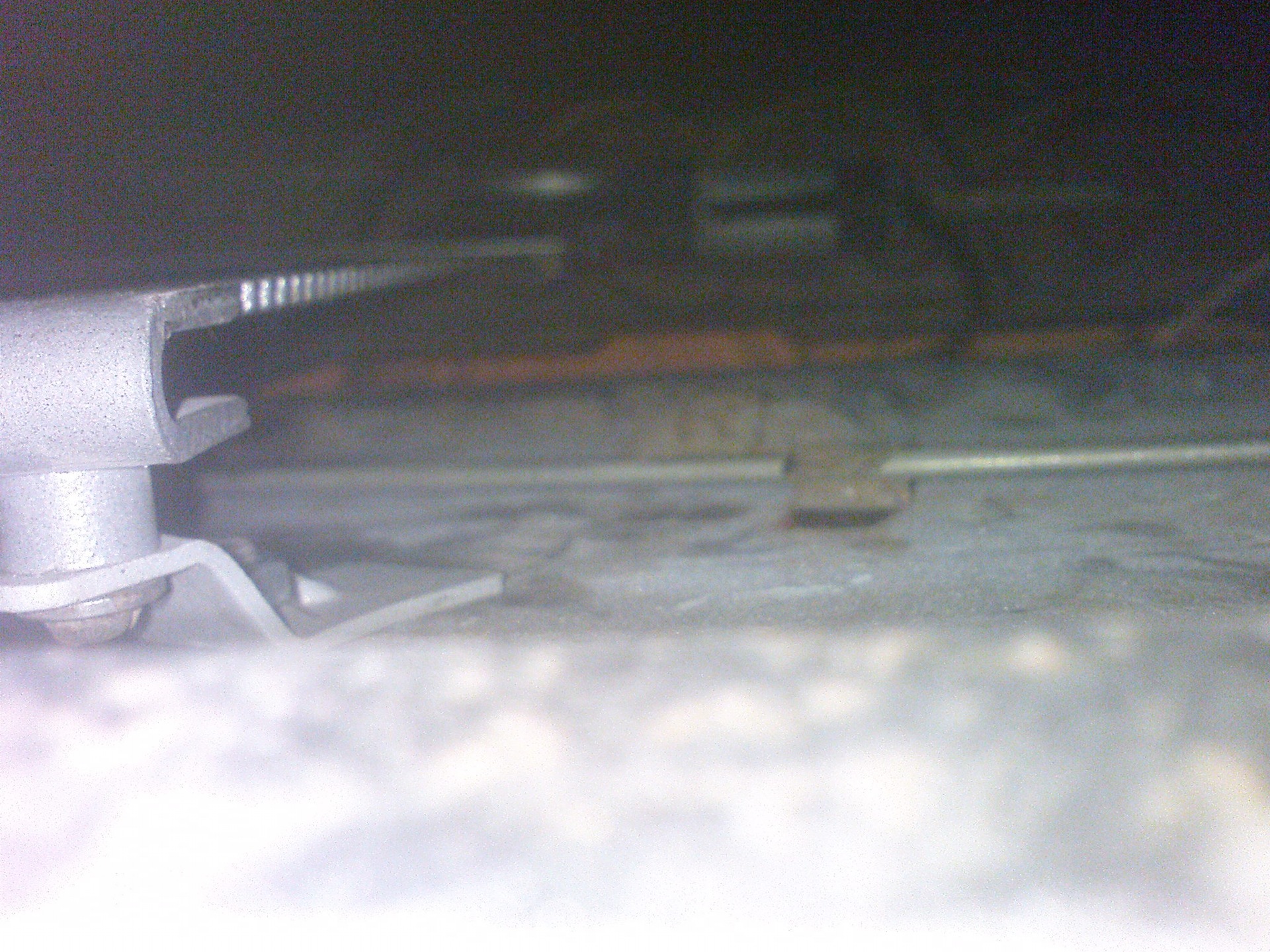

Идея вынашивалась долго. По рынку расхаживал в поисках наиболее подходящих. Хотел простую зубчатую рейку. Благо, опыт есть. Сзади издавна стоИт пара ЭСП тоже ГРАНАТ для 2110 с минимумом доделок переходников и очень доволен равномерностью принципа хода.
Вперёд выбрал от 2105, т.к. для наших стёкол имеют самый широкий захват, даже чаресчур.

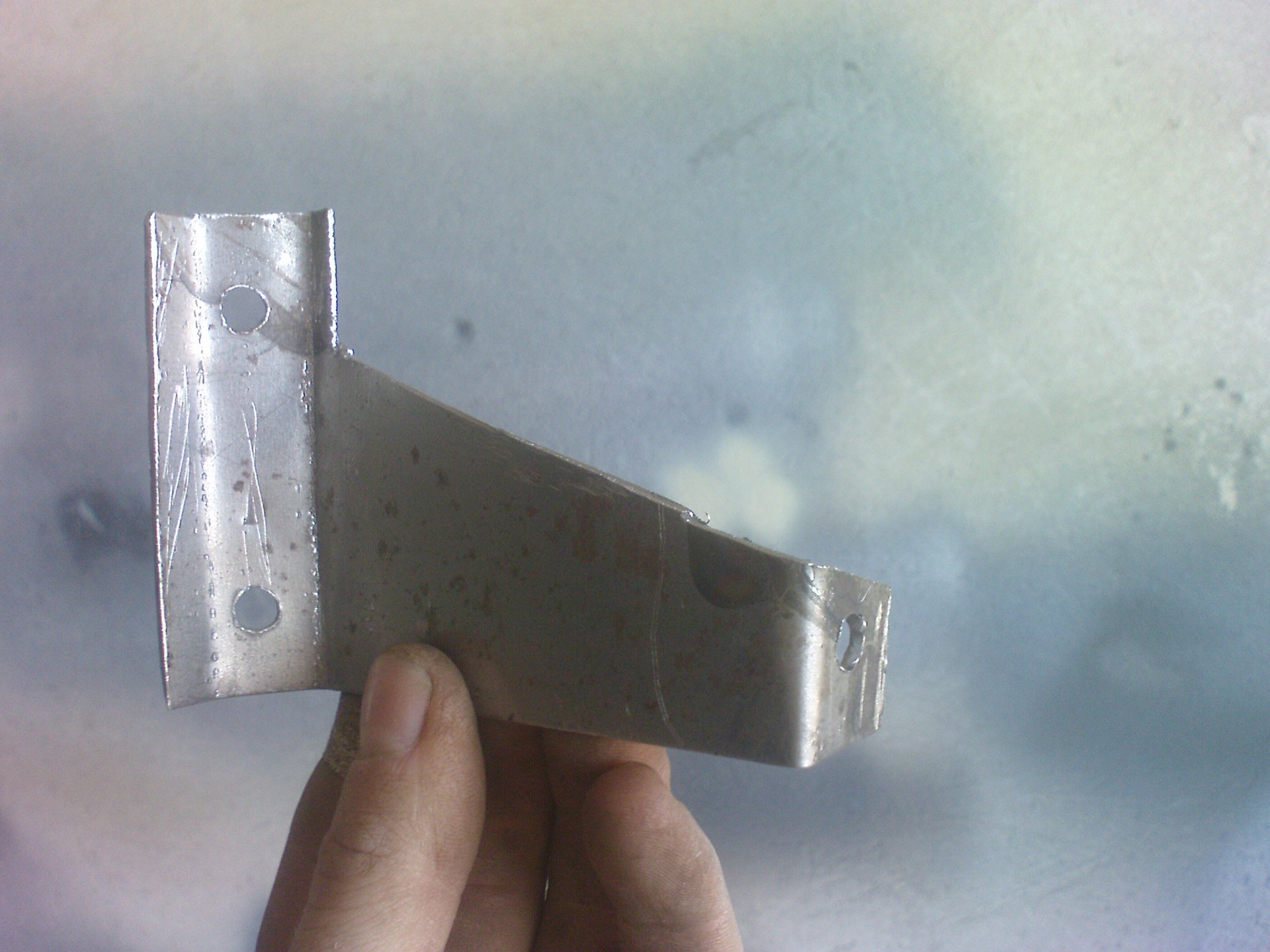

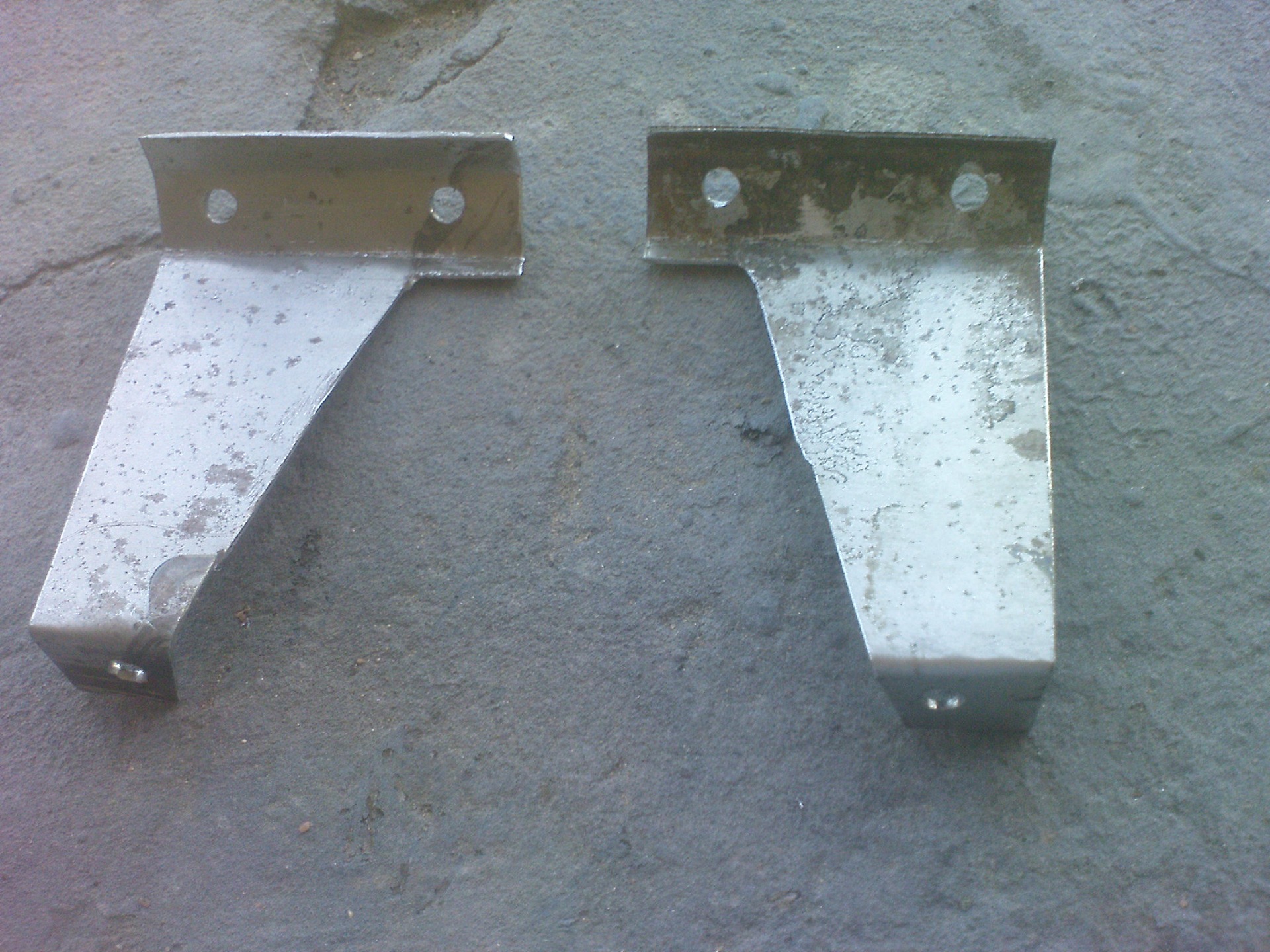

Изготовил под заднюю часть стекла пластину-переходник на 4 дырки, чуть потолще, чтоб регулировать наклон стекла получалось. Под переднюю часть тоже можно изготавливать, но у меня под рукой оказались лишние детальки от дверей, а-ля переходники готовы.
Внизу и вверху ЭСП пришлось самому делать переходники-крепления к двери.

Оригинальные газовские не щупал. Видел издалека, что они непонятно мудрёной конструкции. Ножницы Гранат — лажа на 24-х дверях. Наши двери по внутрянке местами иные и 2410-стеклоподъёмники уже не прицепишь по штатным местам.
Свою проблему решил выбросом ножничной пары и установкой примитивнейшей системы — одной рейки.
