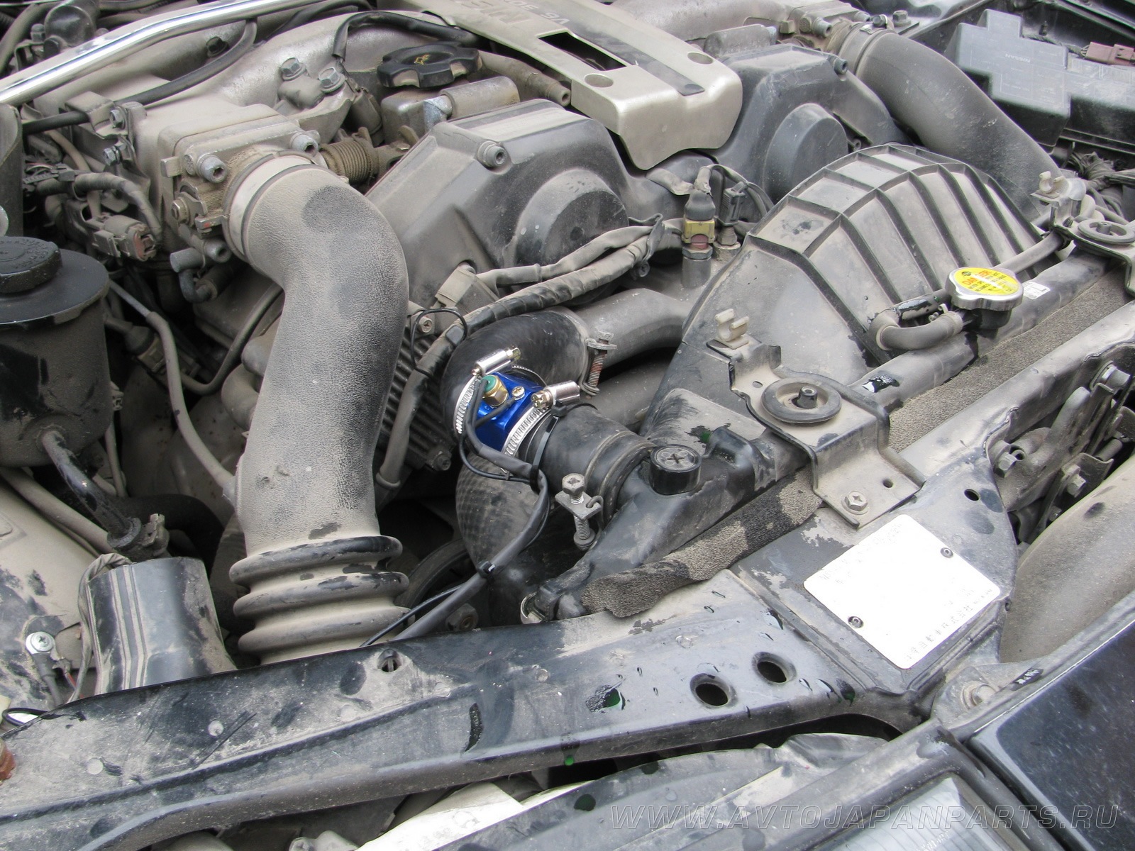

Появились сомнения в объективности штатного датчика давления масла + захотелось добавить наштяков — решили поставить датчики Apexi (естественно Китай, дёсе-ва =) ) Выбирал именно их, т.к. уже стоит РСМ-ка Apexi + черный корпус не привлекает слишком много внимания снаружи.
Выбор остановили на датчике давления масла, температуры масла и температуры охлаждающей жидкости. К ним докупили проставку в патрубок к радиатору на 38 мм и проставку под масляный фильтр с выходами под сенсоры.
Первым делом провели проводку под капот через левое крыло. Установили приборы на панели.
P.S. Учитывайте один нюанс — у данных датчиков стоит подсветка, которая издает высокочастотный писк или шум, если ставить грядку датчиков то ночью этот писк будет доставать. Поэтому подсветку я просто не подключал. В темноте красным светится стрелка, этого вполне достаточно.

как ты подключил сенсор температуры воды?
На первом фото видишь проставку синюю? В нее вкручен сенсор температуры воды и проводка от него идет к датчику в салоне.
только это и вижу, а по цветам?
vadim-popov

блин только вчера тоже самое на импрезе проделывали… прокладка резиновая лопнула между проставкой… фитинги тоже переделывали
На проставке под маслофильтр у меня там 2 круглых резинки, по идее должно быть все ок. За уровнем следить буду.
