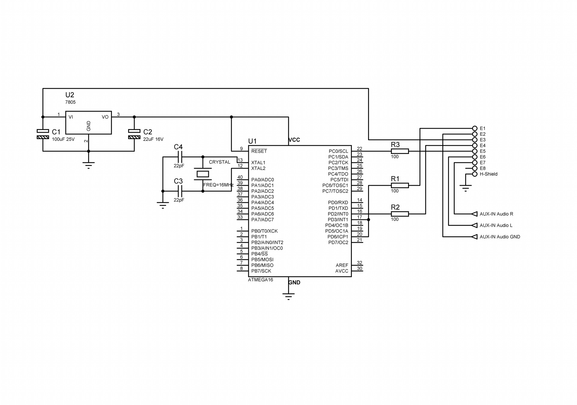

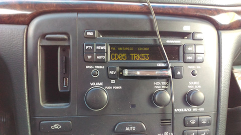

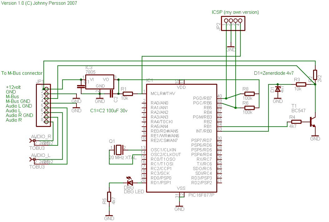

Владельцам CD-Changer посвящается:)
"vitmah писал:
я себе на HU-801 эмулятор спаял, и в магнитолу ненужно лезть и ничего переделывать в ней, всё через разьем подключается."
В общем на фото №2/3/4 изображен эмулятор и его схема, контроллер нужно программировать.
PS Полезно тем, у кого есть чейнджер.
PPS Прошивку могу скинуть на e-mail. Прошивка утеряна при определенном стечении обстоятельств:(

Здравствуйте, можете отправить PIC16F877P прошивку на мой адрес
Cjey@mail.ru. Заранее спасибо!

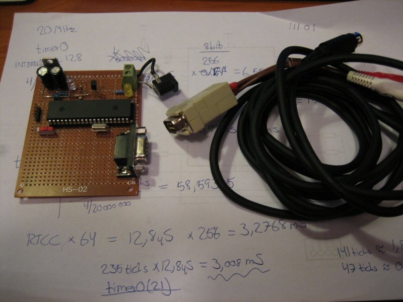

Пытаюсь повторить ваш подвиг :) интереснее самому собрать чем покупать готовый.
