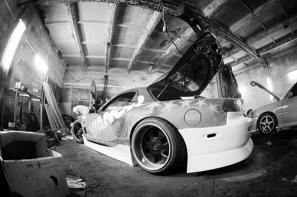

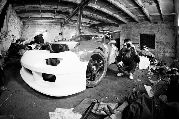

Хэй, вот и дождался я этого момента)) Машину приодели, приобули, и получилось вообщем то неплохо))) осталось с капотом решить, но тут я уже хочу мотор ниже опустить и попробовать родной капот закрыть))) подраскатали арки кстате))))

Поздравляю!)) Арки чем катали?)

привет! хороший проект, слушай, у меня с колёсами та же беда :). только перед у меня 10.5 (вообще не выкручиваются.) и зад 12j с полкой примерно чуть больше. катал катал, арки… не тянутся дальше. думаю может у меня просто офссет слишком большой… и арку внутри на задних надо подерзать… ты там у себя не чего не резал? и чем кстате катал… ? фото ещё есть?
хай) ты доделал свой рекс, жезет валит?)
Катали трубой, лучше всего биту найди железную чтобы бока арки выкатать хорошо.
Какой оффсет там у тебя сзади? резать… Ну если только резать ромашкой и выгибать… даж незнаю… может пластик сзади просто нужен?))))
Я у себя ничего нерезал, трет немного когда приседает. фото есть)
По передним колесам скажу только одно, смести кастер в плюс до конца и должно поворачиваться, резину поуже и домиком тоже помогает)
с зади решил проблему таким образом : вырезал внутреннюю часть подкрылка и машинкой для раскатки. расширил под 50мм. дефектов куча. будем шпаклеваца)) с передом всё оч. сложно. пока логичное решение замена ободов на + кастер. либо расточка центров крепление к ступице. так уже делал но там был огромный запас по шпилькам. здесь прийдётся скорее всего наваривать и стачивать родную площадку диска. вообще опасно, но найдти пару таких же ведзов. будет оч. нелегко. стоят анриал, и ещё к тому же редкие

передние пока неможем поставить((( невлазиют(
Сколько шириной?
9,5 вроде непомню точн или 10 с пол, вообщем все поставил все залезло))
