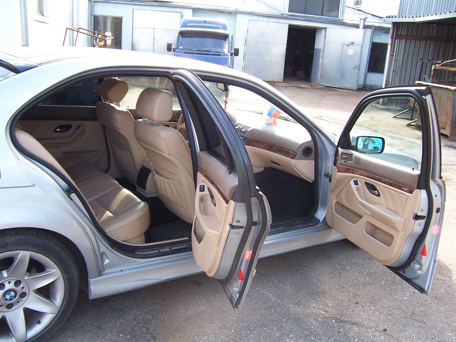

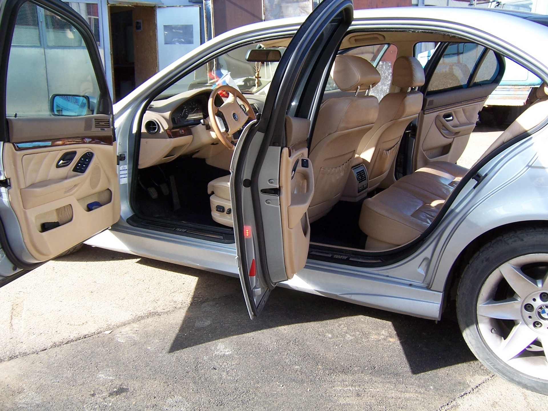

Ну вот вроде и закончил замену салона. Она растянулась на столько месяцев по причине покупки неукомплектованного салона.
Изначально хотел серую кожу, но она напоминала дермонтин и выглядела уныло. Чёрную сразу в топку, по причине удручающей темноты в салоне и зрительного сжатия салона. Толи дело кремовая! В салоне светло, уютно и широко. соласен, что за ней нужен другой уход нежели за чёрной. но дети уже подросли и надеюсь мараться кожа будет меньше чем раньше.
Все предлагаемые бежевые салоны имели идеальный вид и имели ценник в 440 долл. Ко всему продавались на удалении от моей дислакации от 210 до 300км. И предлагалось обычно сиденья, обшивки дверей и низ торпедо с центральной консолью. Потолки как правило были или убиты или потеряны при разборке( а также ручки и козырьки). Поэтому когда я увидел предложение в нашем городе, да ещё за 120долл. то незамедлительно созвонился и договорился забрать. Правда поставили одно условие — я отдам взамен передние двери и всю торпеду с консолью(чёрные). Они из англичанки делают европейку и нехватает деталей. Это меня устроило. За пол часа я раскидал торпедо и центральную консоль с дверьми и поехал менятся. При встрече со своим новым салоном, в узком старом гараже, меня ждал шок… На (теперь уже моих) сиденьях мирно посапывали разобранные старые редуктора и детали ходовой. Во сне они похрапывали маслянистой грязной жижей, которая пятнами раскидалась по подстеленной под них грязной тряпке…
Но делать нечего, загрузил все сидухи в багажник, на место заднего дивана и на место переднего пассажира. И тут оказалось, что нижняя часть торпедо и консоль ещё несняты с донора и их подвезут только вечером(подвезли утром, через 3 дня…). Также нет потолка(погиб при крушении) нет закрывашки спинки пассажира, нет ручек потолка и солнцекозырьков… Зато есть все фонарики(передний серый почемуто? у меня самого такой же) Бежевые ковры с бежевыми подножниками(состояние ужасть!) и вся нижняя пластмасса. Подумав, что у меня бежевый ковёр превратится ещё в более ужасное зрелище, решил оставить себе свой(хотя уже они предлагали мне доплатить за мой чёрный) Пластмассу всю забрал, но ставить нестал, лишь переход под задним диваном. Раз низ весь чёрный, то и пластик должен соответствовать. Ну и напоследок сбил цену до 100долл аргументируя сильным моральным ущербом который испытал я при виде сидений имеющих протйртости… деньги отдал только через 2 недели. когда довезли все необходимые деталюшки которые обещали по телефону. Да и сам 3 дня катался за верхом торпедо, и всё у них срывалось. Вобщем, очень необязательные молодые люди попались.
По приезду в ремзону сразу разобрал передние сидухи и очистил их от пятен. У знакомого успел перехватить задний диван моего цвета, который он очищая шрот от непродаваемых деталей, уже кинул к мусорнику. Разобрав диван на кожаные кусочки отдал вставить эти куски взамен потёртых на передние сиденья в мастерскую. Это обошлось ешё в 40 баксов. Но перешили пахабно, так как шил молодой "мастер"(впрочем там их всего 2 и с кожей обращатся видимо неумеют, хотя реклама в каждой газете) Но если неприсматриваться дотошно как я, то пойдёт. Перешить чехол КПП и ручника им недоверил — шила жена. (Странно почему на доноре были чехлы из чёрной кожи?) Перешила бы и пердние сидухи, но у них на работе в этот момент небыло нужной машинки(старую для кожи скинули, а новая ещё некупилась -).
Руль отдал в другую мастерскую, но об этом писал ранее.(40баксс) Ну и сам склеил из светлой кожи переходник между рулевой колонкой и торпедо. И ручку КПП перетянул в светлое, о чём писал ранее.
Потолок и стойки оклеивал свои. прикупил материал за 20 баксов. Думал солнце козырьки обшить, но они настолько сложные(с зеркалами)что рука неподнималась. поэтому катаясь по шротам подыскивал оригинал, искал также и центральный плафон, поскольку перекраска моего серого непомогла бы. Ручки потолка тоже решил перекрасить, и вот когда они уже были подготовлены к покраске, увидел объяву о разборе моего цвета и мухой туда. Успел купить и козырьки(кстати ещё и свыключателем индивидуальных светильников которые ещё ненадыбал нигде) и все ручки и центральный плафон. Плафон оказался странным. В нём присутствовал 1 "лишний" штекер и 2 диода были врезаны в корпус. Я таких ранее невстречал поэтому с радостью прихватил. Обошлось ещё в 45 долл. И уже совсем недавно, смог поменять свои чёрные закрывашки спинок без карманов, на бежевые с карманами. Ещё 10 баксов.
Ну свою работу (долгую и мучительную) по подсоединению задних стеклоподъёмников к цепи авто(раньше были ручные) я несчитаю. Также неподсчитать затраченного времени на подключение обогрева сидений(в старых его небыло) и протяжку и подключение электро сидений.
Про сидухи отдельная песня. Даже новые кожаные сиденья оказались механическими из электро был только подогрев. Сиденья были Рекаро с вытягивающийся поддержкой для ног. Но всегда хотел электро. Поэтому по объяве нашёл 2 передних электросиденья от 7ки (е38) серой кожи. Купил — ещё 100баксов. Снял все кишки и моторы и перекинул на свои Рекаро. Стали удачно не все моторы… Поскольку в донорских небыло поддержки для ног, а у меня была, то 2 мотора пришлось приваривать на очень хитрый изготовленный кронштейн. но зато теперь и сиденья функционируют и ручная регулировка подножника действует.
Ещё потратился на краску и покраску. Красил с подбором все пластиковые детали сидений(до этого были серые) правую нижнюю стойку между правыми дверьми( у донорского салона в это место попал грузовик и пассажирская сидуха и все детали вокруг или погибли или имели покорёженный вид). А так же пластик рулевой колонки и крючки солнце козырьков. Это ещё 20 бакинских.

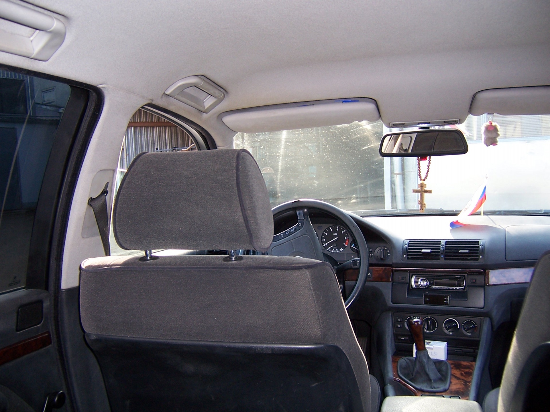

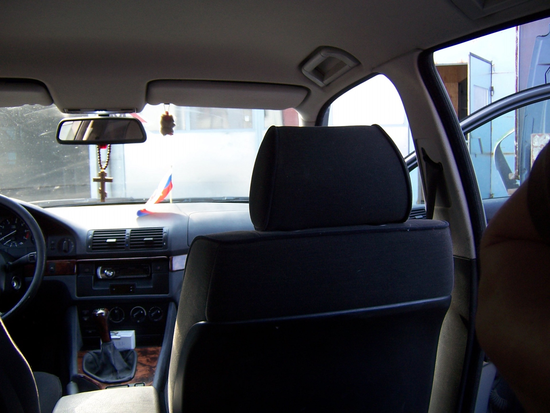

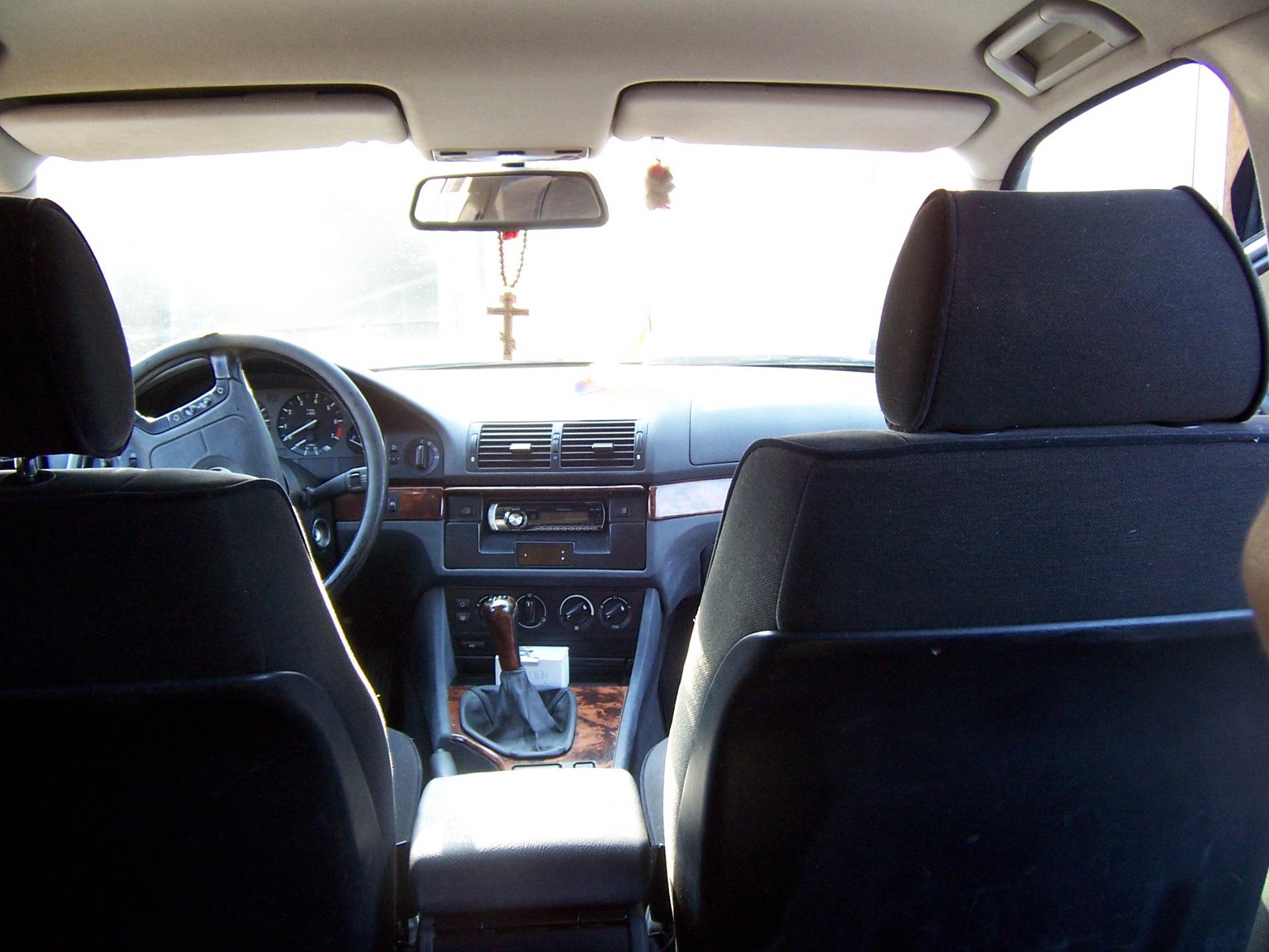

Ну вот так выглядел салон перед разборкой в мае:

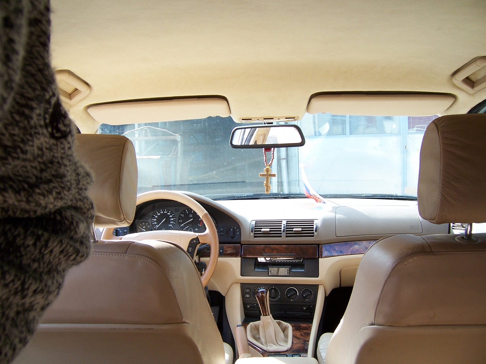

А вот он уже сегодня:
До
После

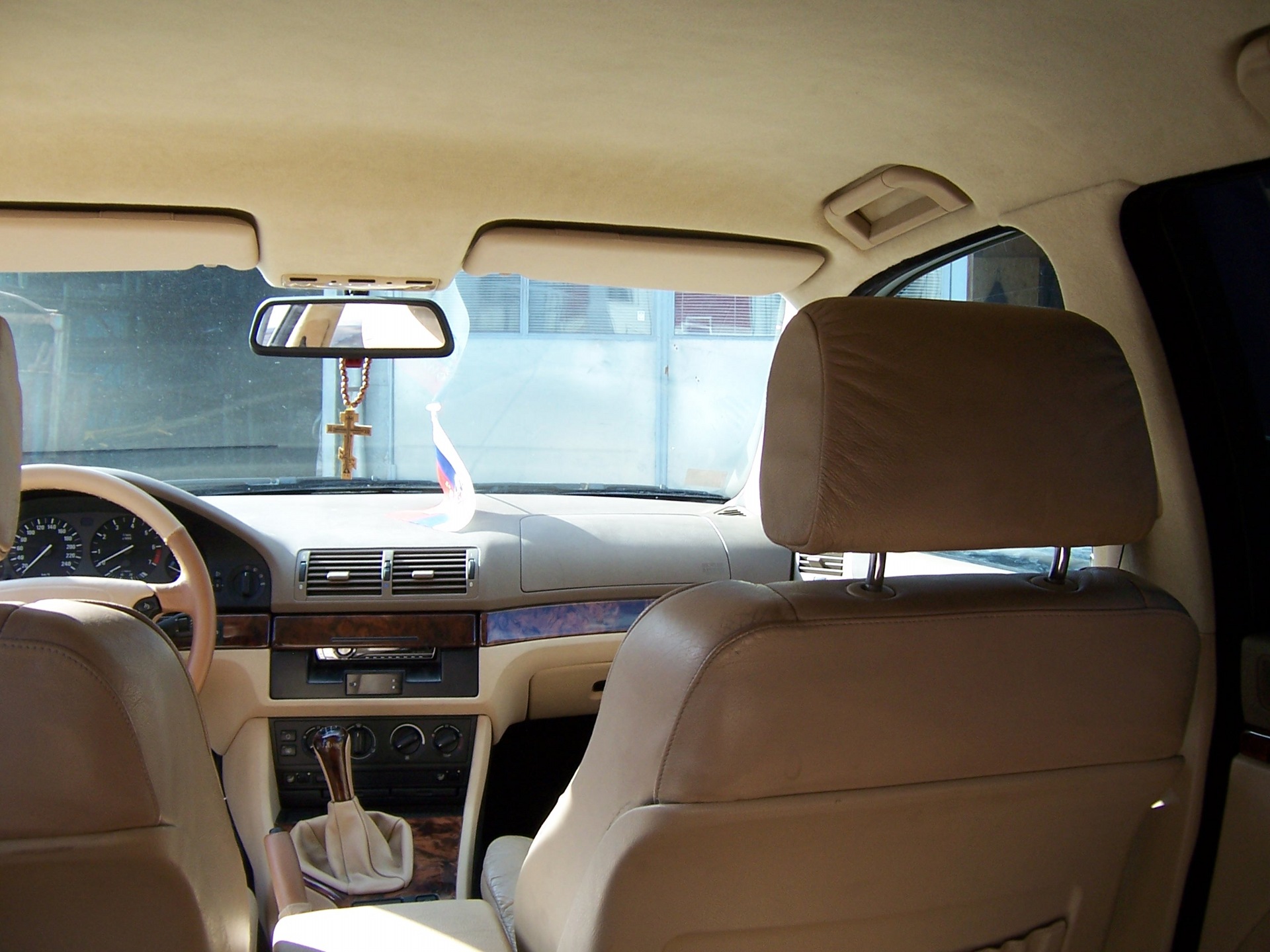

Кармашки на спинках сидений… Их так нехватало! Теперь мусора в машине станет вдвое больше…

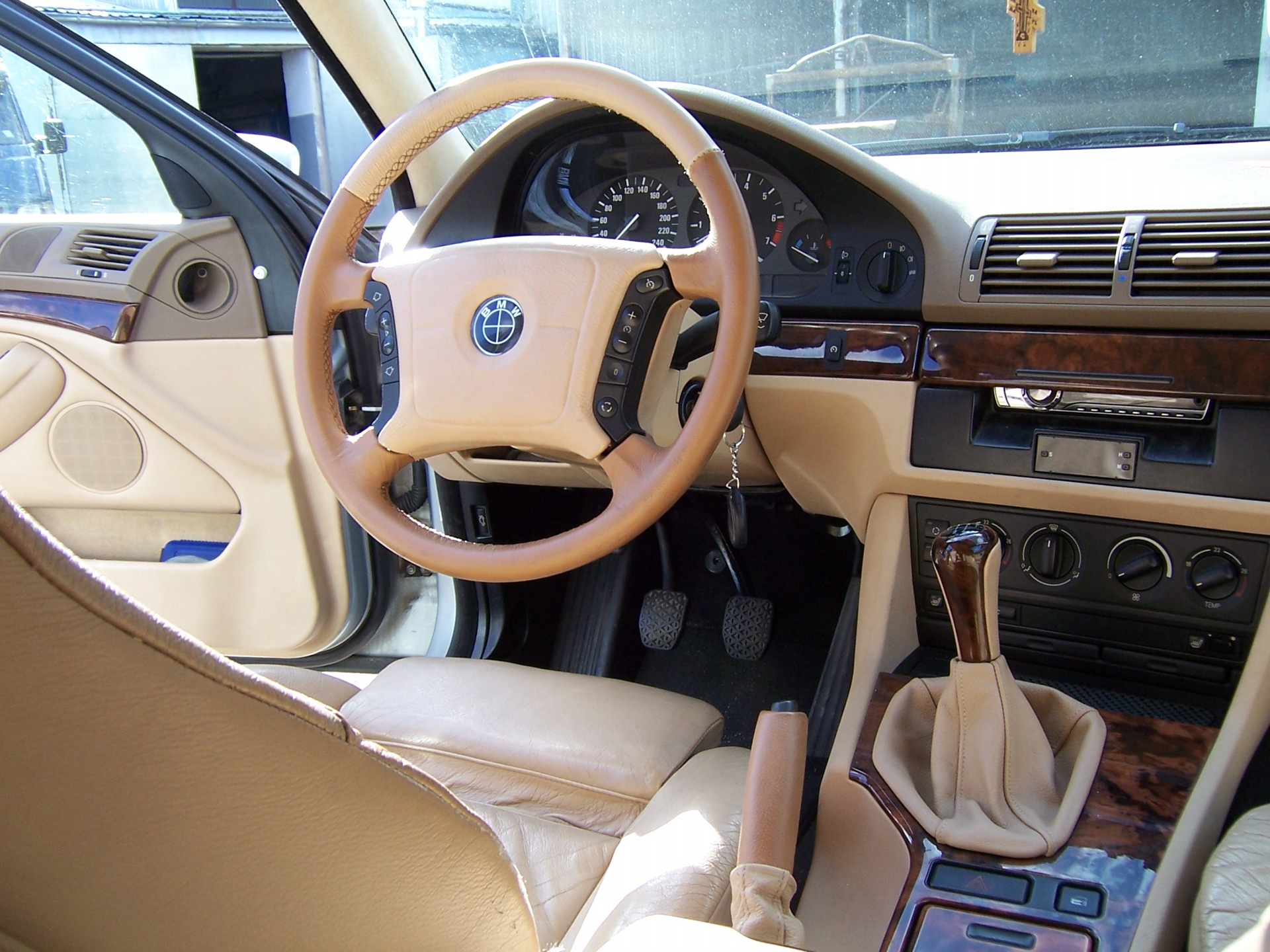

Вид потолка очень нравится, хотя никогда его и невижу…

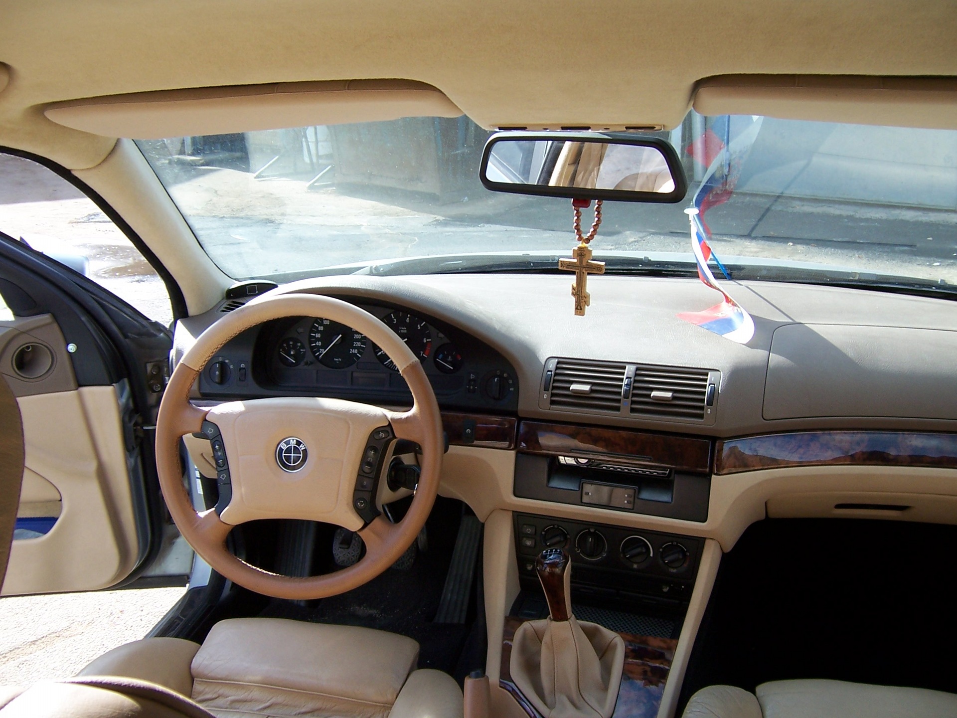

Нравится вид и цвет новой торпедо, с выцветшей чёрной несравнить!
Покрашенная рулевая колонка. Краска подбиралась и делалась матовой(как пластик).
Значёк на рулевом покрасил под цвет кнопок управления.

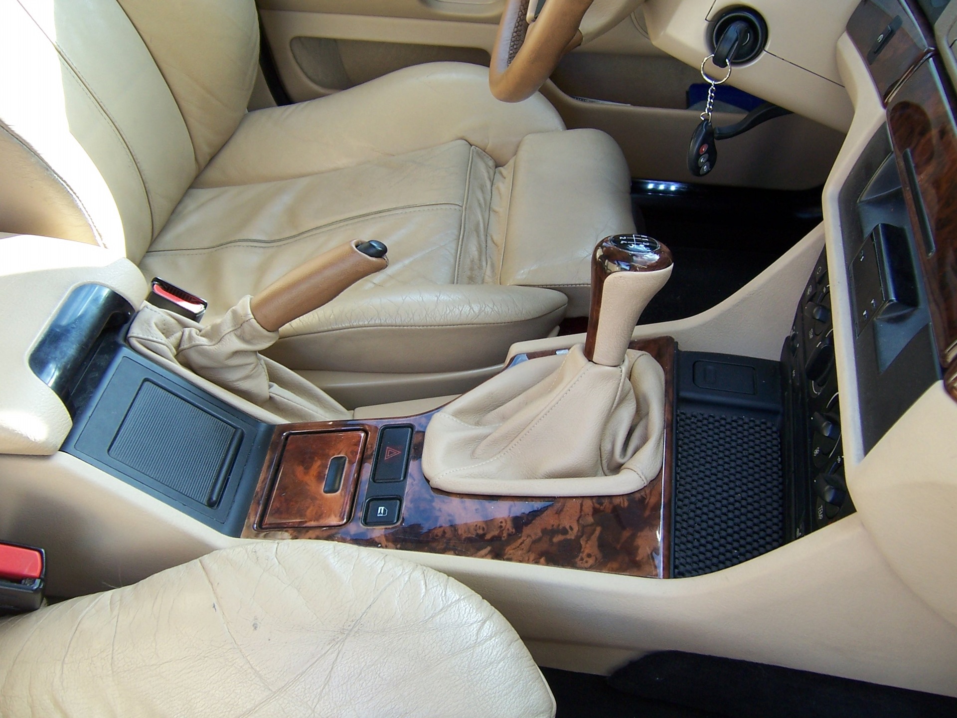

Убитый и восстановленный рычаг КПП.
Ручник перешит тёмной кожей и сшит новый чехол. Виднеется подсветка ножного пространства, но о ней напишу вследующий раз, когда буду описывать диодную перестройку.

Что мы имеем в итоге. Проект обошёлся в 375 долл. Вроде и недорого, но если учесть сколько гемороя… то задумываюсь. может можно было поискать ещё лучше и купить всё готовенькое? Хотя некоторые вещи несмог бы купить… поэтому и жалеть нечего!

отлично! я уже и забыл как приятно открывать дверь с бежевым салоном:)) и как геморно его постоянно чистить:))) главное чистещее для кожи хорошее иметь;)

Отлично получилось, но по моему и темный велюровый салон был очень неплох
Да, велюр был неплох. Зимой тепло, летом нежарко, но вот все пластиковые детали просто убивали. Только пыль сотрёшь, наполируешь, а через час уже всё в пятнах и песке (кандея нет, приходится с открытыми форточками кататься).
Кстати на светлом пластике не видно ни пятен, ни пыли.А вот без кондея плохо-но наверняка тоже можно поставить

Шикарный салон получился, намного лучше, чем черный-уютный очень.
особенно радует, что и торпеда вся светлая.
Мне теперь кажется что в машине места стало раза в 1.5 больше, засчёт отражения света.
У меня тоже бежевый салон-кайфую от него каждый день-до того светло и уютно.
Вот и я тоже.
да, теперь лимузин, салон стал на высшем уровне!

классно сделано! +++ Преобразился сразу в разы!)
Медленно подходим к машине которую будет жалко продавать…
Это вышло очень круто! Молодец! Такие старания оправдываются!))
Надеюсь
Отличная работа проделана. Респект тебе. Особенно понравилась рукоятка и чехол кпп в бежевом исполнении.
Да я что — то невидел их в светлом. все попадающиеся чёрные.

Бежевый салон это мечта, очень стильно смотриться, слов нет, правда значёк БМВ на руле не очень понравилься.
Значёк потрескался от времени. Он ещё из первых из оргстекла. сложный(позже стали аллюминиевые и крашеные), так вот после разборки его, шлифовки и полировки, понял, что сделать оригинальные цвета неполучится. Сделал чёрным.
а почему бы, не заменить на оригинал?
Так оригинальные аллюминиевые и у многих помятые(от частого нажима на клаксон) или тоже потресканные от времени.
ну блин у меня Е36 компакт 99 года и шильд не мятый… ищи и найдёшь)
Так видишь, он у тебя, ты его непродаёшь. А когда придёт время машине припарковаться на шроте, неизвестно как он будет выглядеть. Ну и сколько видел рулей, они все с аирбегом продаются и выковыривать значёк отдельно ниодного продавца неуговоришь.
у меня есть два шильда с 30-чного и 32-чного руля, если тебе подойут то подарю)
Спасибо, но как подумаю что это высверливать все заклёпки с аирбега, потом растопыривать двойную резину и выкручивать прокручивающиеся 3 микроболтика… Так любое желание получать подарки пропадает. Да. Потом ещё опять эти нестандартной длинны заклёпки на аирбег ехать в Ригу покупать… Спасибо — нет -)

Красава, молочяга, красивывй цвет кожы, покрайне мере лудще заежанного чёрного цвета
Да, я тоже устал наблюдать за установкой буквально всеми полностью чёрного салона.
как всегда нет слов от проделоной работы! красота!

Кстати, а почему ты пластмассу около щитка приборов оставил чёрной ? вроде в оригинале она тоже бежевая. полку заднюю перетягивал или менял ?
А вообще шикарно получилось!
Пластмаски помоему вообще все чёрные, тем более вокруг щитка. Заднюю полку оставил в чёрном бархате. Вопервых её никто никогда невидит(стекло наглухо тонировано), а вовторых там всё равно кроме пыли ничего нележит.

Как всегда твои работы на высоте. Двери открываешь, а там -вау… Напоминает салон лимузина.
Спасибо. Только теперь стал замечать какие руки у меня грязные и одежда нечистая… даже после лета уже нужно чистить салон. а что будет весной?
