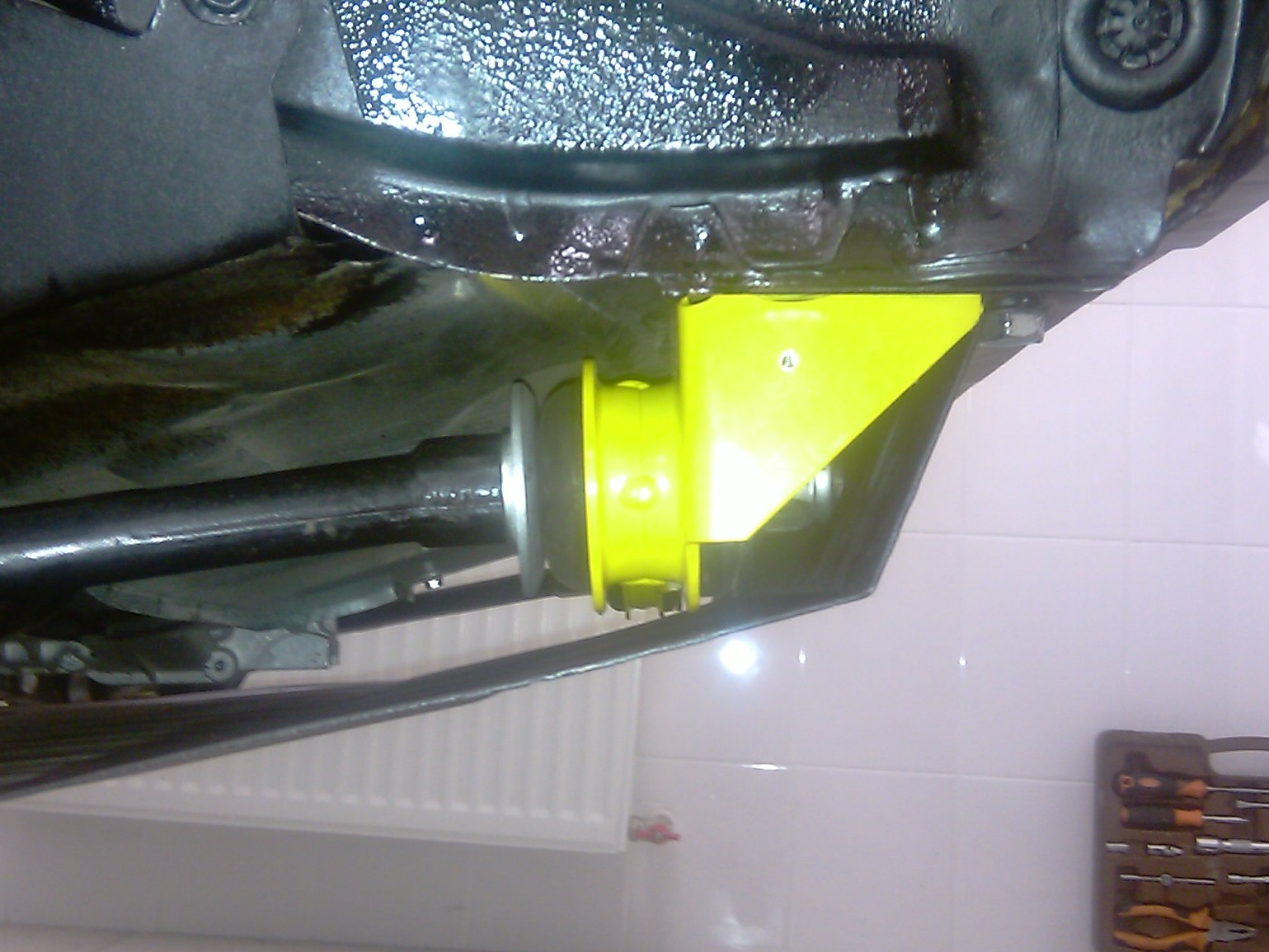

Сперва, по средствам молотка и рожкового ключа (как советовали), расшатал шайбы и снял, на передних опорниках. Теперь стоят тюневые-более прочгные и износостойкие.

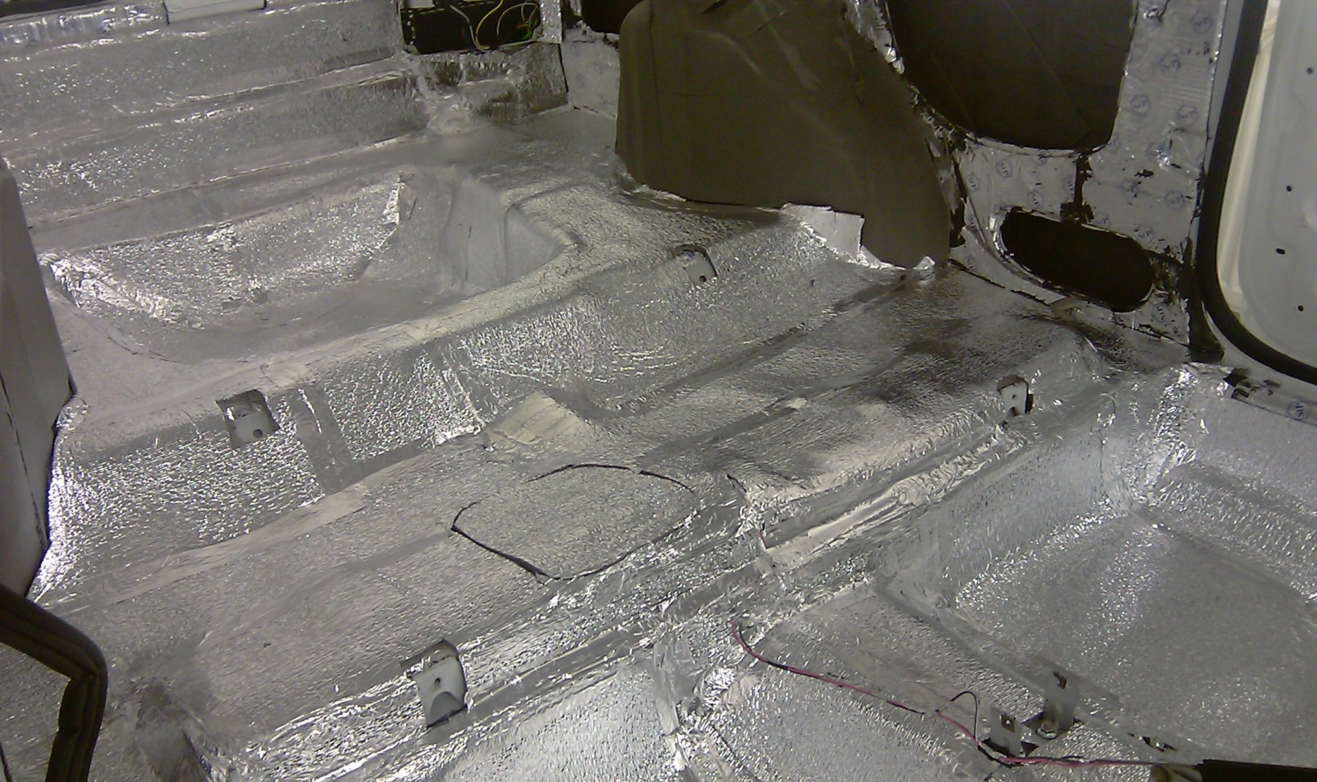

Потом взялись опять за шумку.
Доклеили вибропласт. Сняли еще раз панель, заклеили сзади битопластом и поставили назад.
Затем в дверях, крышке багажника и нишах боковых все затянули Сплэном по верх вибропласта
Поели ;) (традиция уже :) )
Всесь пол, от крышки багажника, до панели заклеили Акцентом-Звукопоглощающим материалом со специальной усовершенствованной структурой. Использует расширенный рабочий частотный диапазон.Способен поглощать до 90% шумов, имеет теплоизоляционные свойства.Покрыт– металлизированной пленкой.
Ну вот, как бы так. Некоторую часть проводки убрали под специальный скотч- алюминевая фольга, на самоклейке. Держится отлично, а главное для нас- изолирует помехи, которые пойдут от проводки при ее работе.

Жёлтые железки — эт ж не опорники. это крабы или кронштейны растяжки вроде.
Купил бы лучше поперечину с полиуретановыми сайлентблоками.
или просто усилитель телевизора.
давайте не будем указывать что икому покупать. Мне посоветовали взять и поменять именно эти. Поперечины и пр. усиление я на хонду ставлю на тринашке не к чему они.
Ездить вам) мне по барабану.
я тоже всего-лишь советую.
спасибо
вибро не использовал что ли?
читай посты… внимательнее… все написано.
ykpon68
ну как не использовали то? первый слой то из чего?
Сколько стоит акцент?
погугли) ) ) я ж тебе не скажу, сколько он в саратове встанет в деревянных) ) )
Понятно
Молодец, что использовал акцент. Подробно обо все этом напишу в следующей записи БЖ
ссылку брось, как отпишешься
Уже отписался. Последняя запись в моем БЖ
мммм. заинтересовал… надо попробовать следующим летом тритьим слоем наклеить по полу)) или может под торпеду- на отсекатель от моторного отсека наклеить)
не выйдет- потом торпеду нормально не поставишь :) Мы вибропластом там проклеили, и саму панель битопластом, и то, с трудом сделали так, что бы щелей не было.
не знаю. люди говорят вибриком клеят. потмо спленом 8кой и встает…
Акцент на много толще
по идее как сплен получается?
ну да, тольк потолще и с фольгой.)) В магазе сказали-новый материал)) плюс ко всему- держит тепрературу))
а этот акцент звукопоглащающий материал ( нмог ослышал но сам не стал применять) какой звук конкретно гасит? изнутри или снаружи?
ну раз губчатой частью вниз, то снаружи, наверно)
