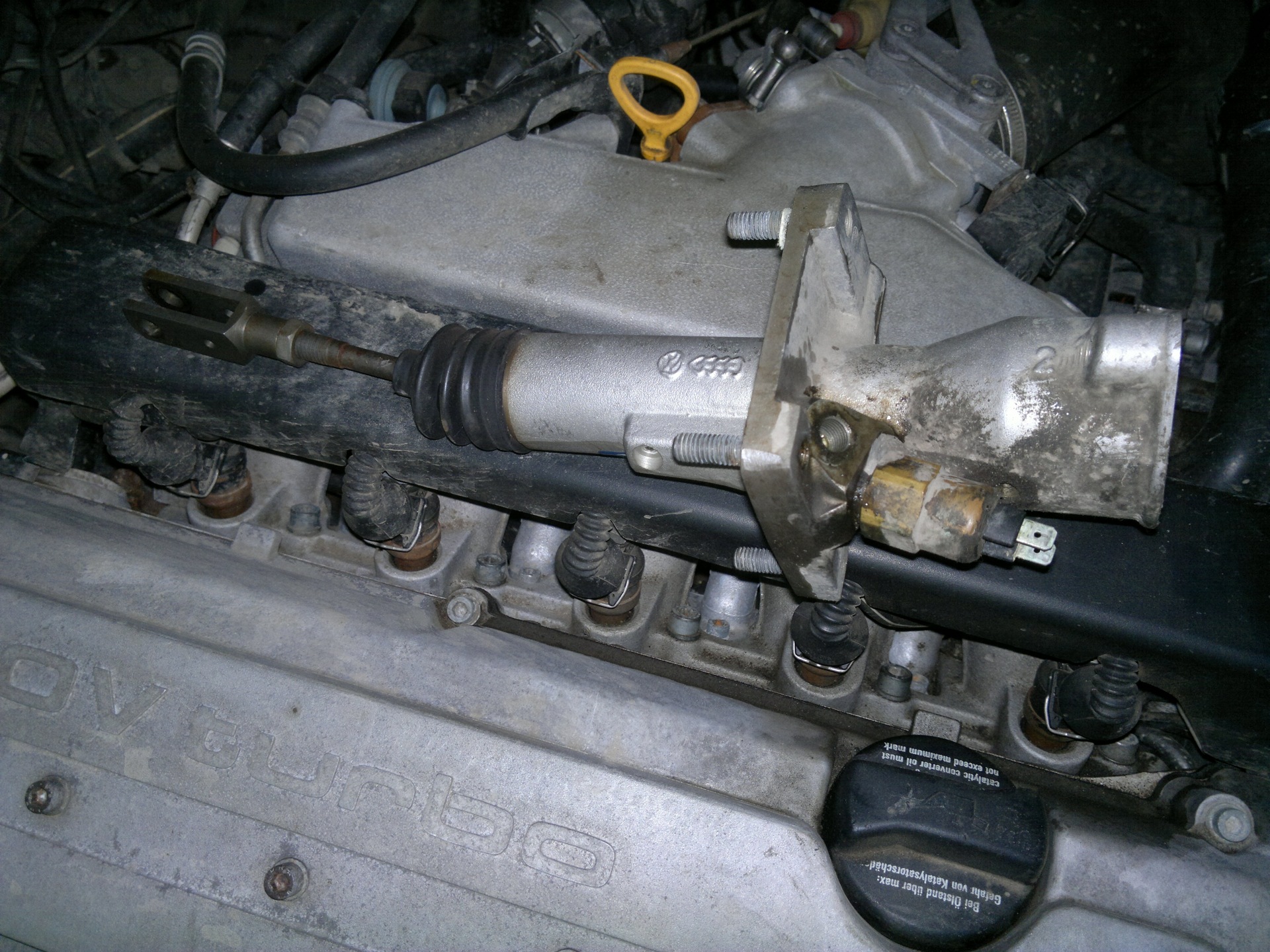

Известная проблема эсок этого поколения — выход из строя гидравлической системы усиления тормозов.
И давно уже выработано решение проблемы — замена на двухмембранный вакуумный усилитель.

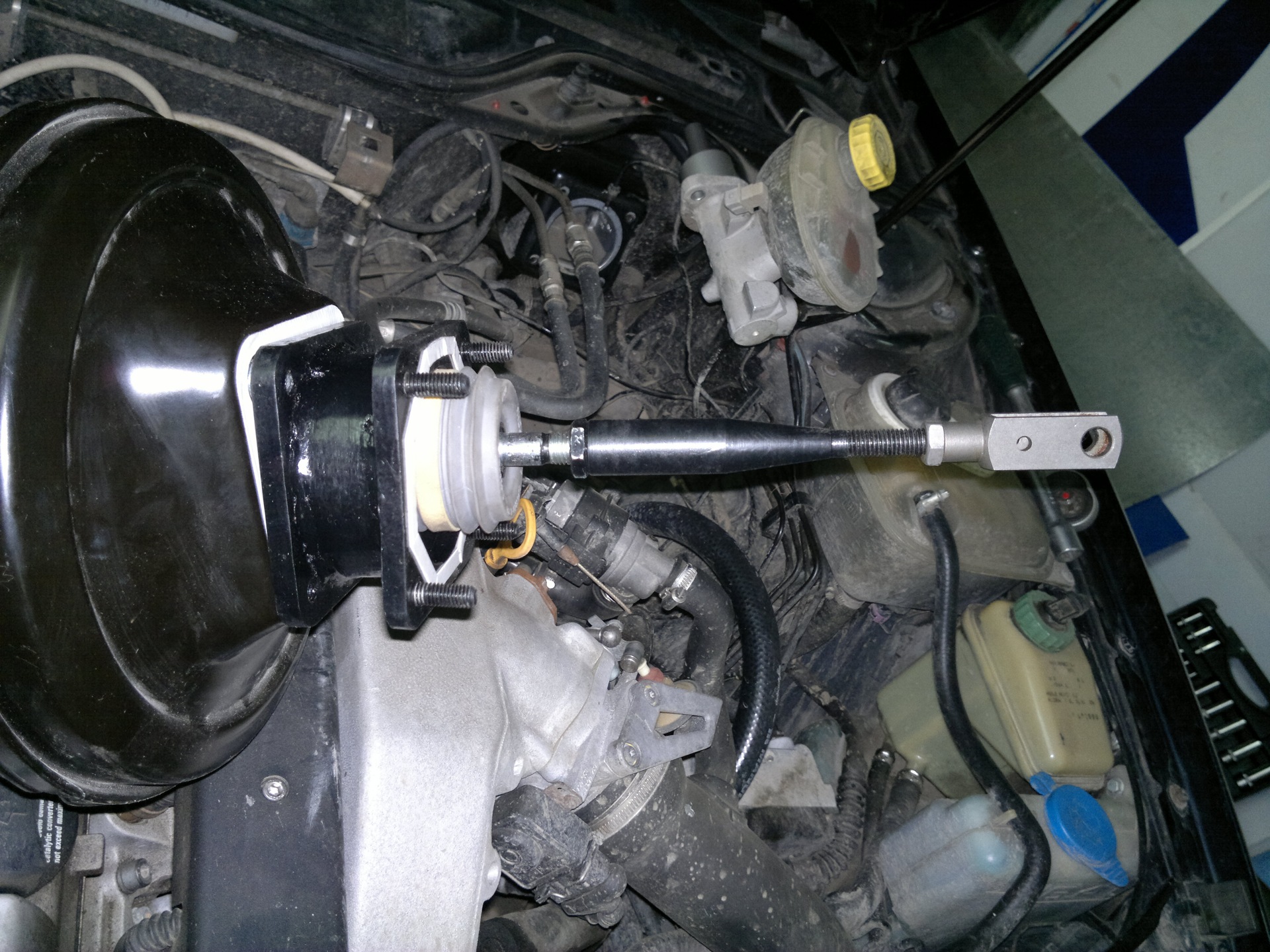

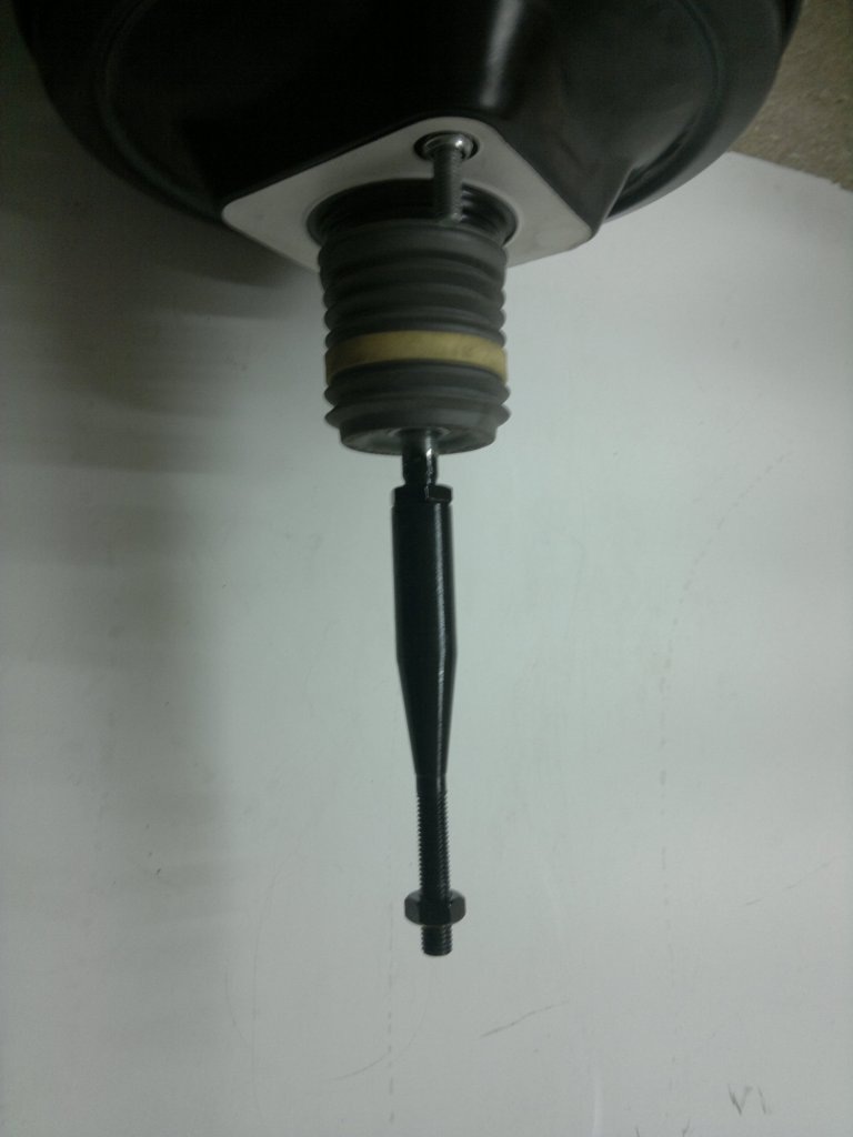

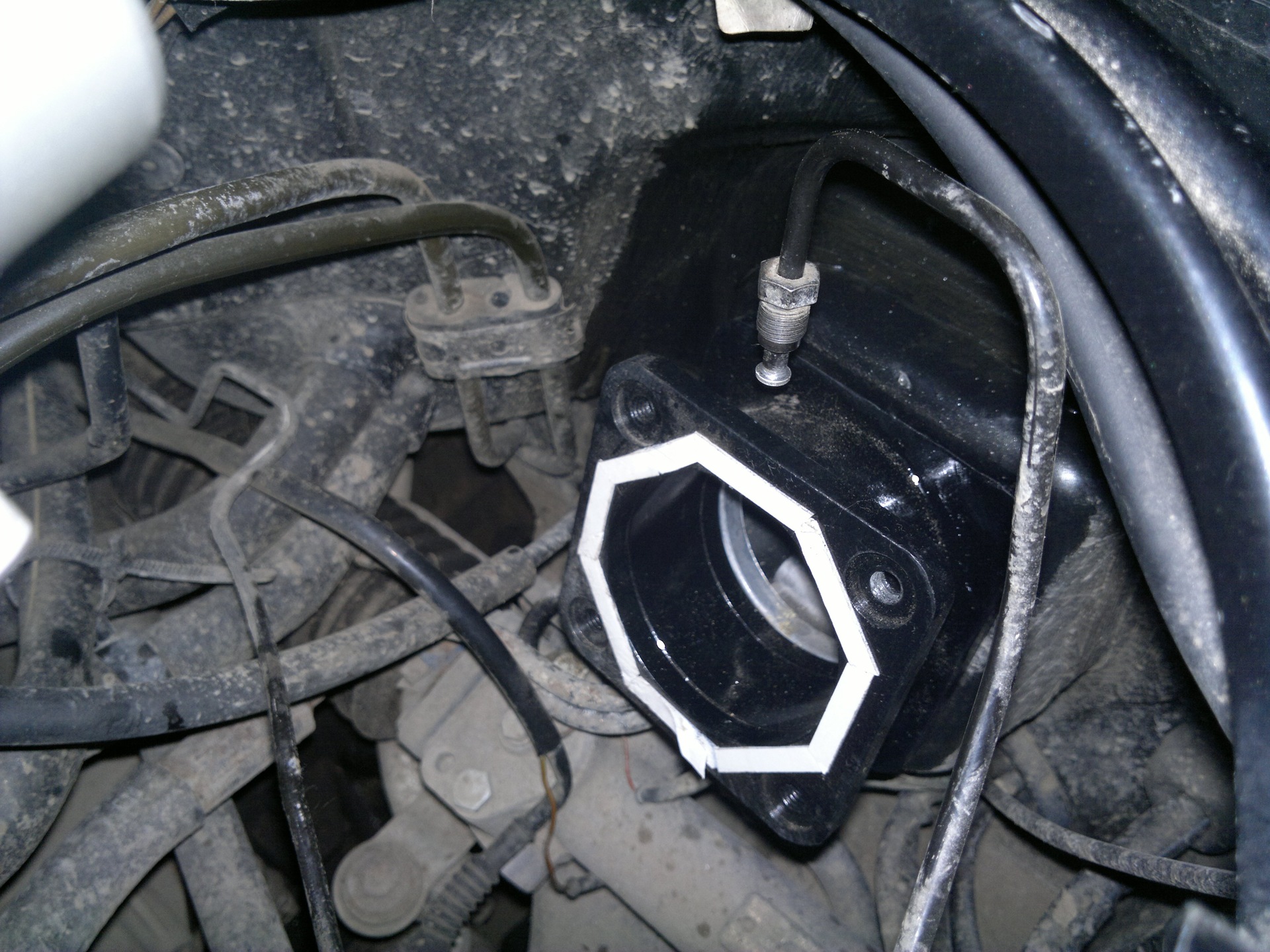

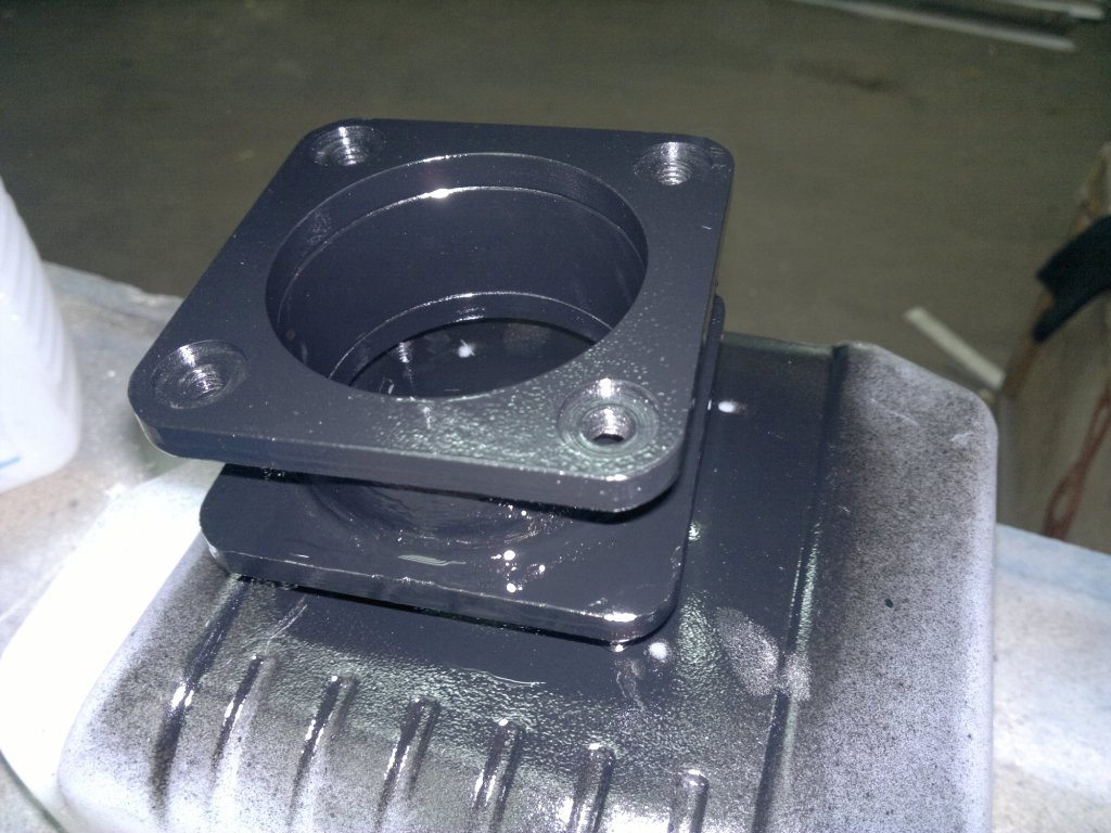

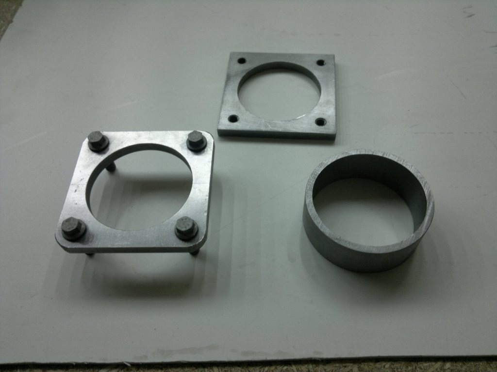

Изготовил переходник и удлинитель штока.
Правда не без трудностей было установлено, либо вылезли погрешности в изготовлении, либо чертеж не совсем корректный.

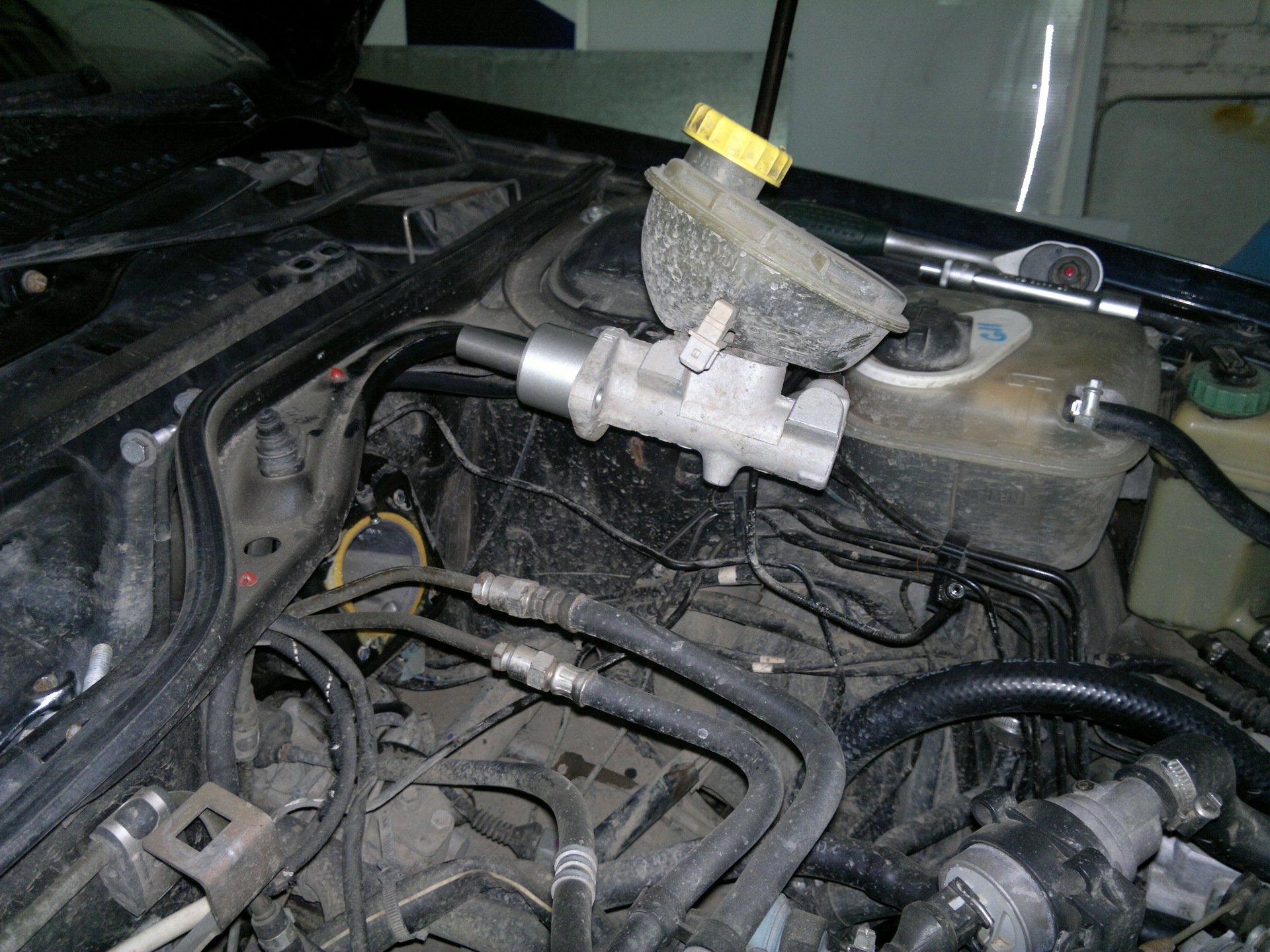

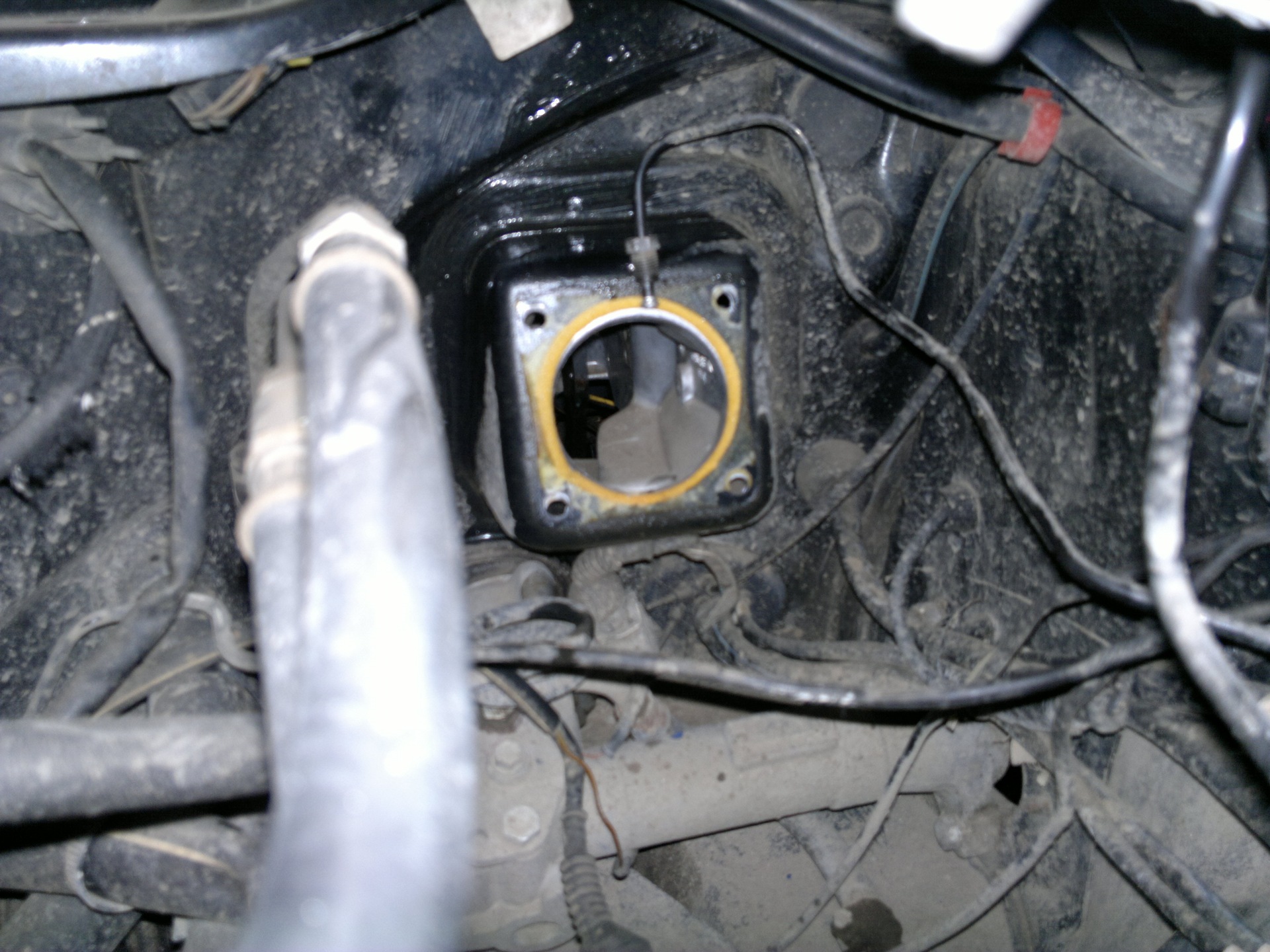

На саму переделку ушла бы половина дня, но случился казус, свернул тормозную трубку при отворачивании штуцера от ГТЦ, теперь прийдется перевальцовывать. Повезло в том, что у меня родные штуцера на ГТЦ м12.

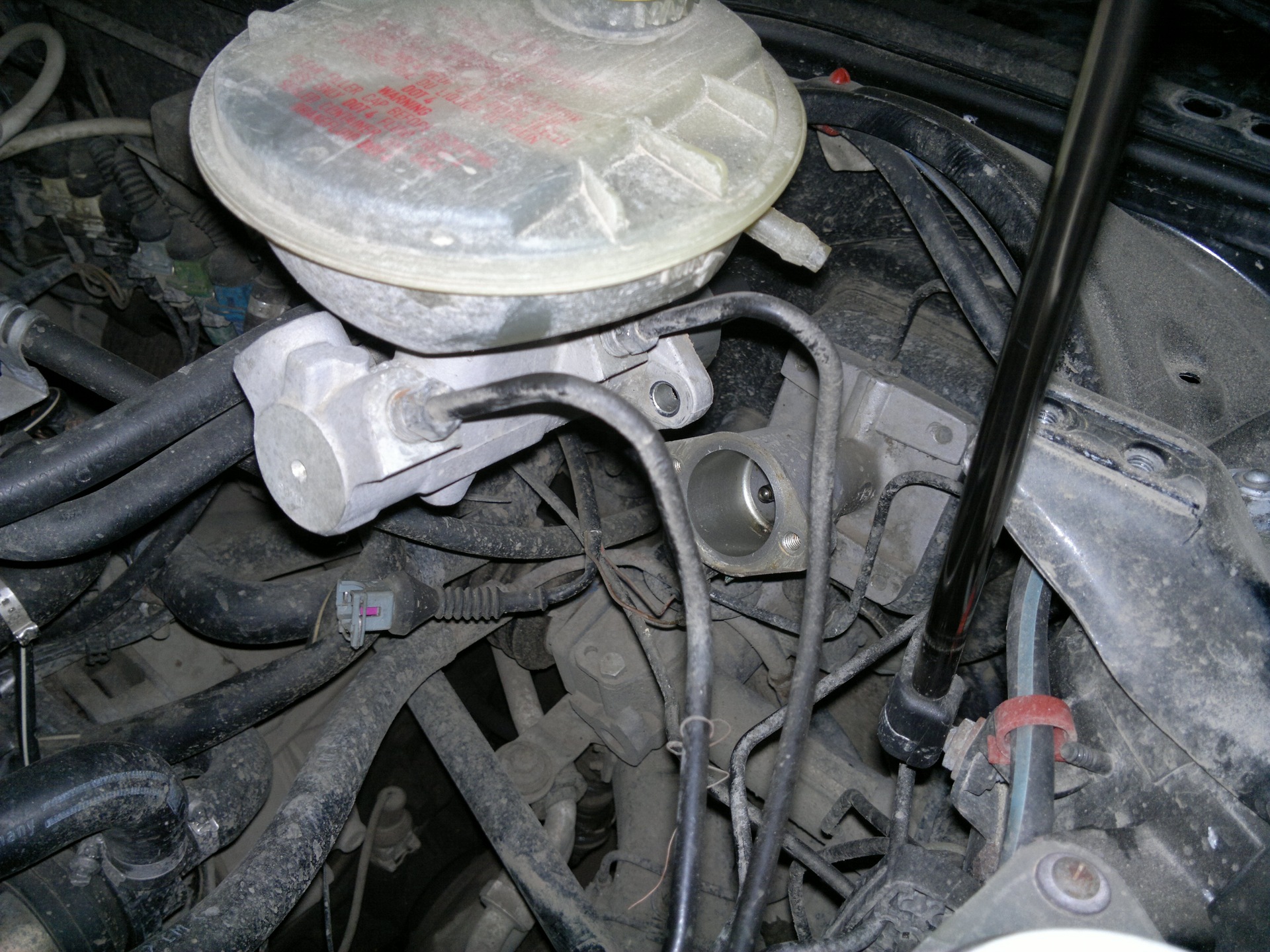

Первым делом страгиваем все штуцера, которые необходимо будет открутить, потом уже начинаем демонтаж ИЦ и ГТЦ.

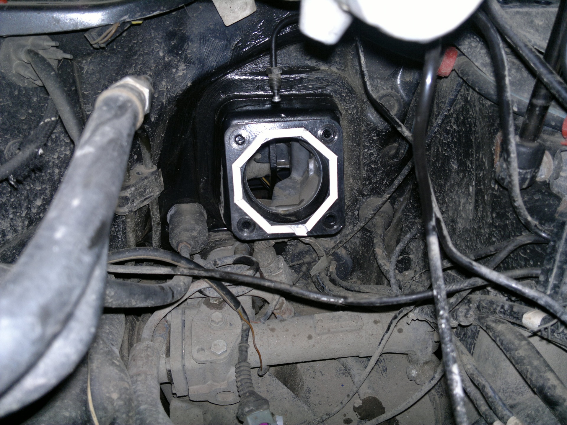

Установил переходник, потом примерял вакуумник и подрегулировал шток (после установки это будет сделать сложнее).

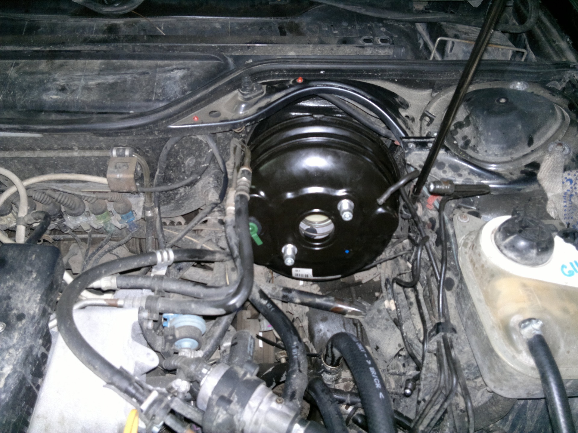

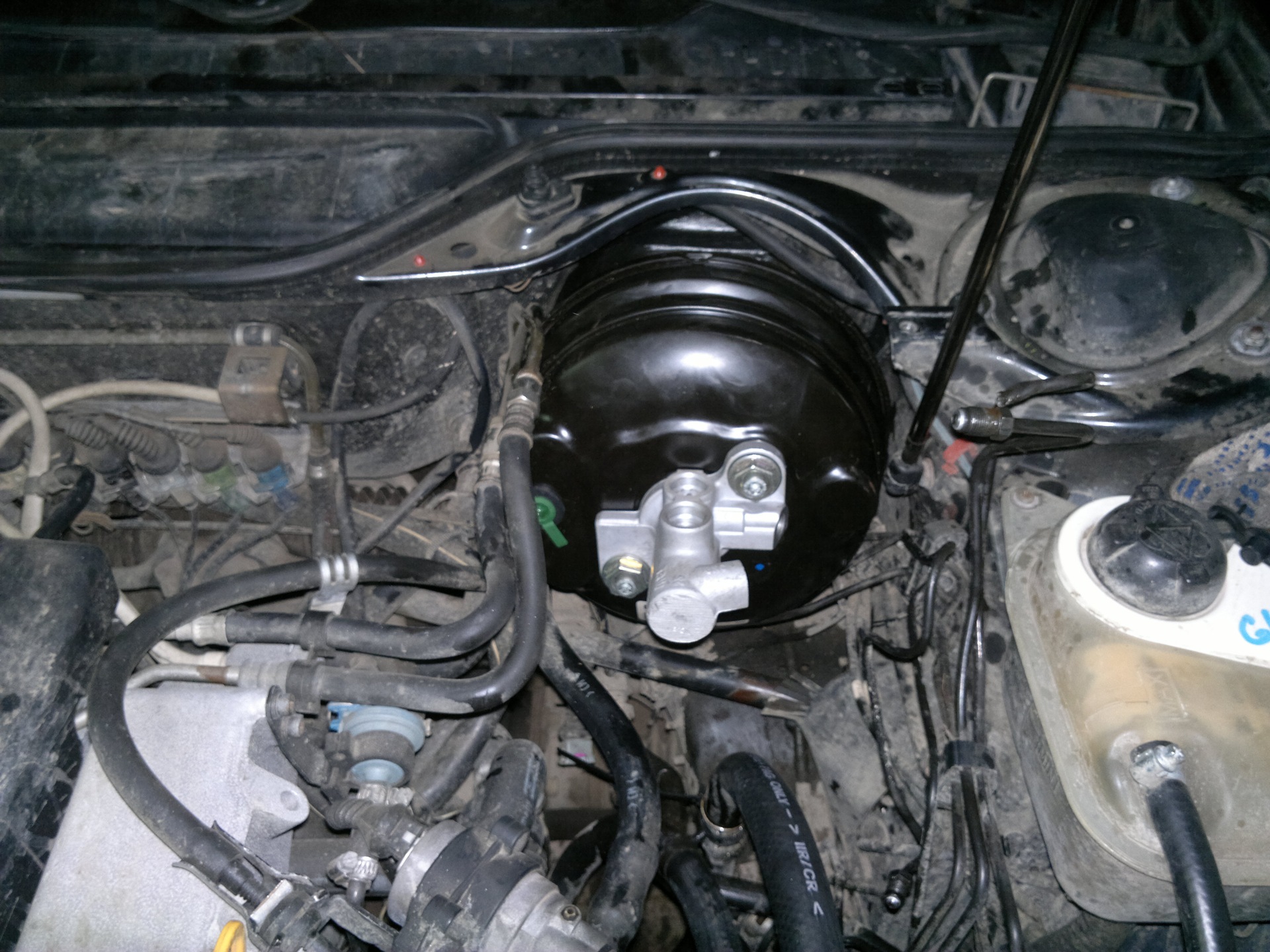

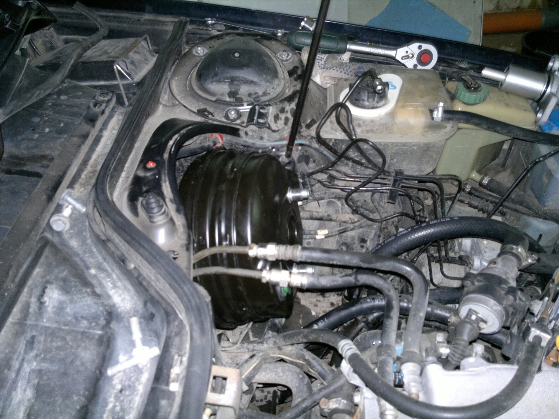

Установил вакуумник.

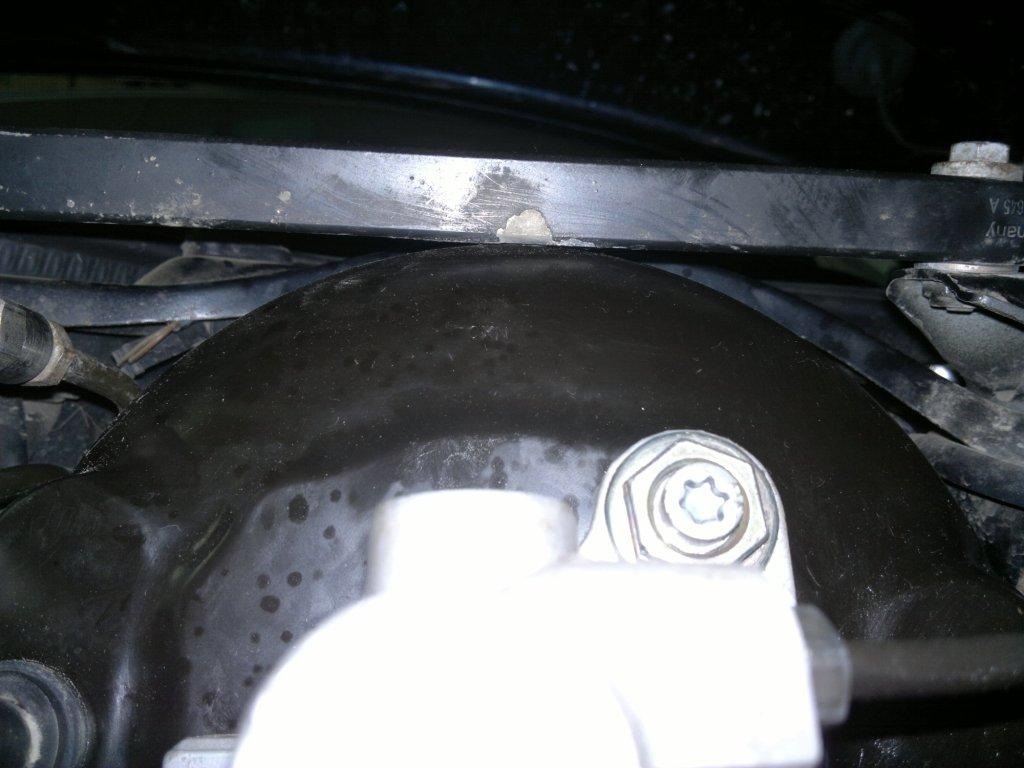

Стал прикручивать распорку, оказалось, что ваккумник выпирает вверх на 1-1,5мм. Пришлось подкладывать шайбы под распорку.
Установил ГТЦ.

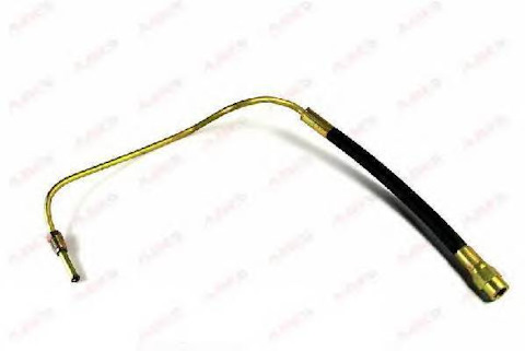

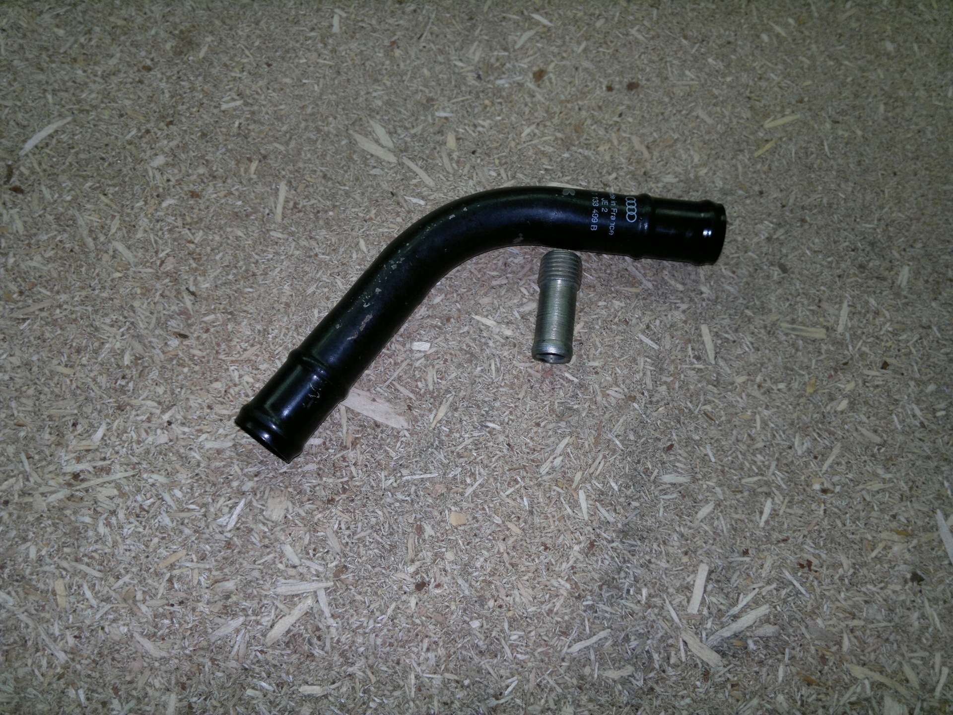

Трубку от груши решил загнуть и закрутил в обратку. Насос не стал курочить.

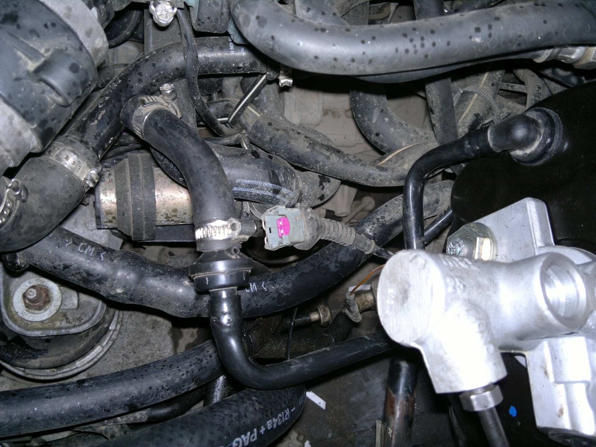

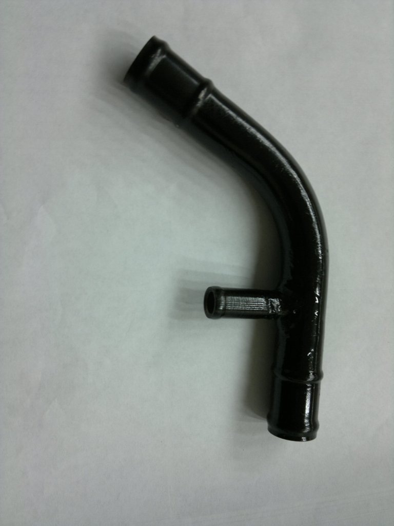

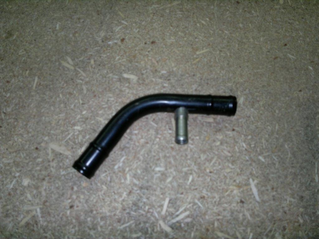

Штуцер отбора вакуума приварил к родной трубке от клапана холостого хода.

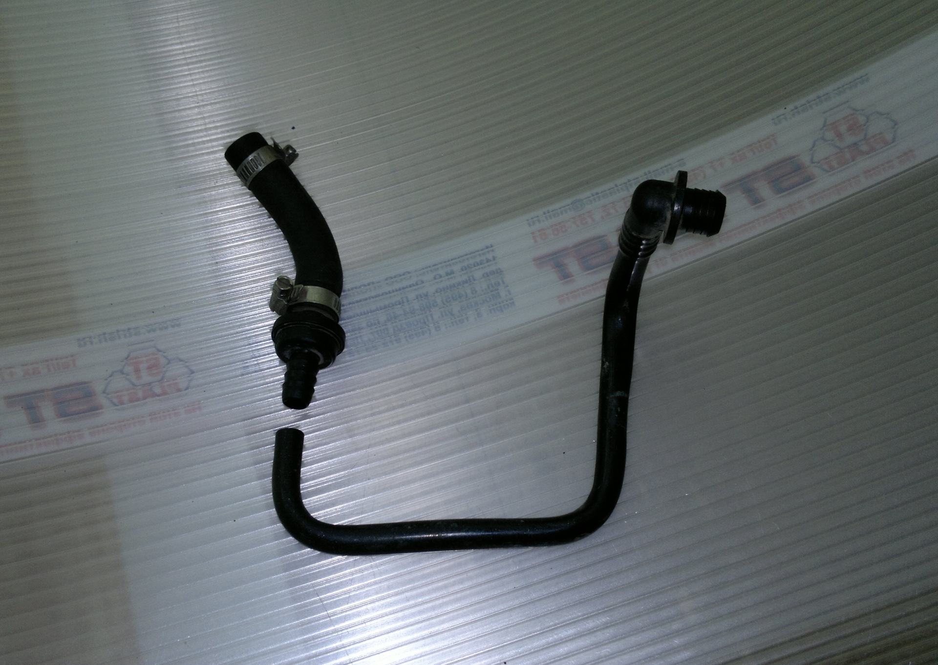

Клапан вакуума и трубку к усилителю взял от своей разбитой "сотки" (ABC). Трубку разрелал и нагревая феном натянул на клапан.
Осталось завальцевать трубочку на ГТЦ, прокачать тормоза, и сделать замену гидрачки, т.к. алюминиевой пудры в ней ого-го сколько, видимо из ИЦ насобиралось.

Доброго времени суток, подскажите пожалуйста для чего проставка между вакумником и моторным щитом?
Чтобы расширительный бачок не упирался в распорку. Если ее нет, то можно обойтись без проставки.

Привет! Подскажи пожалуйста размеры переходника ( пластины какой толщины, сверловка расстояние, цилиндрическая часть какой толщены и длины) Удлинитель штока размеры!
можно фото с Вакуумником и установленной распоркой?а то у меня ещё и аммо капотас Ауди 100 с4(с кнопками) упирается в распорку
