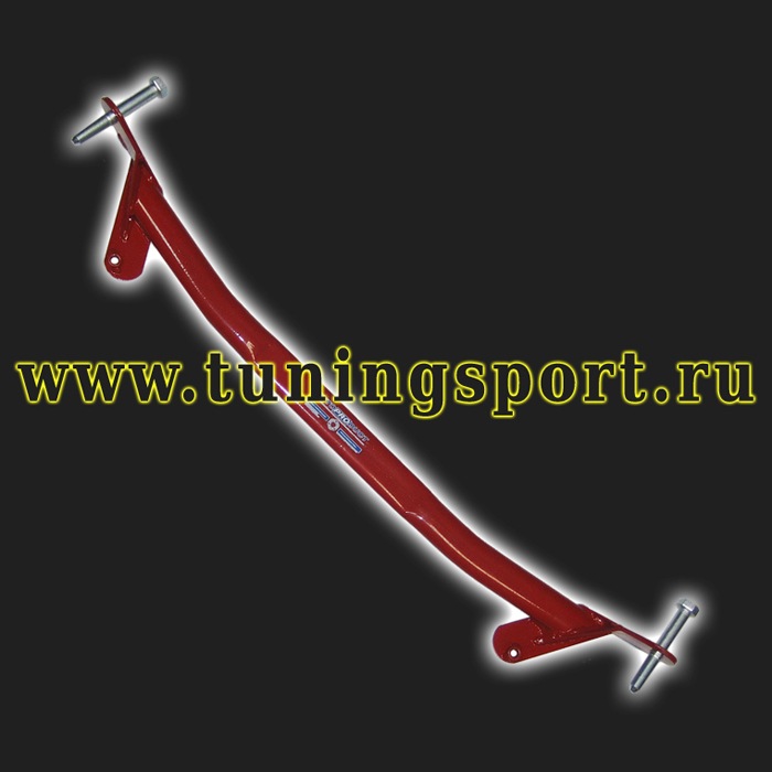

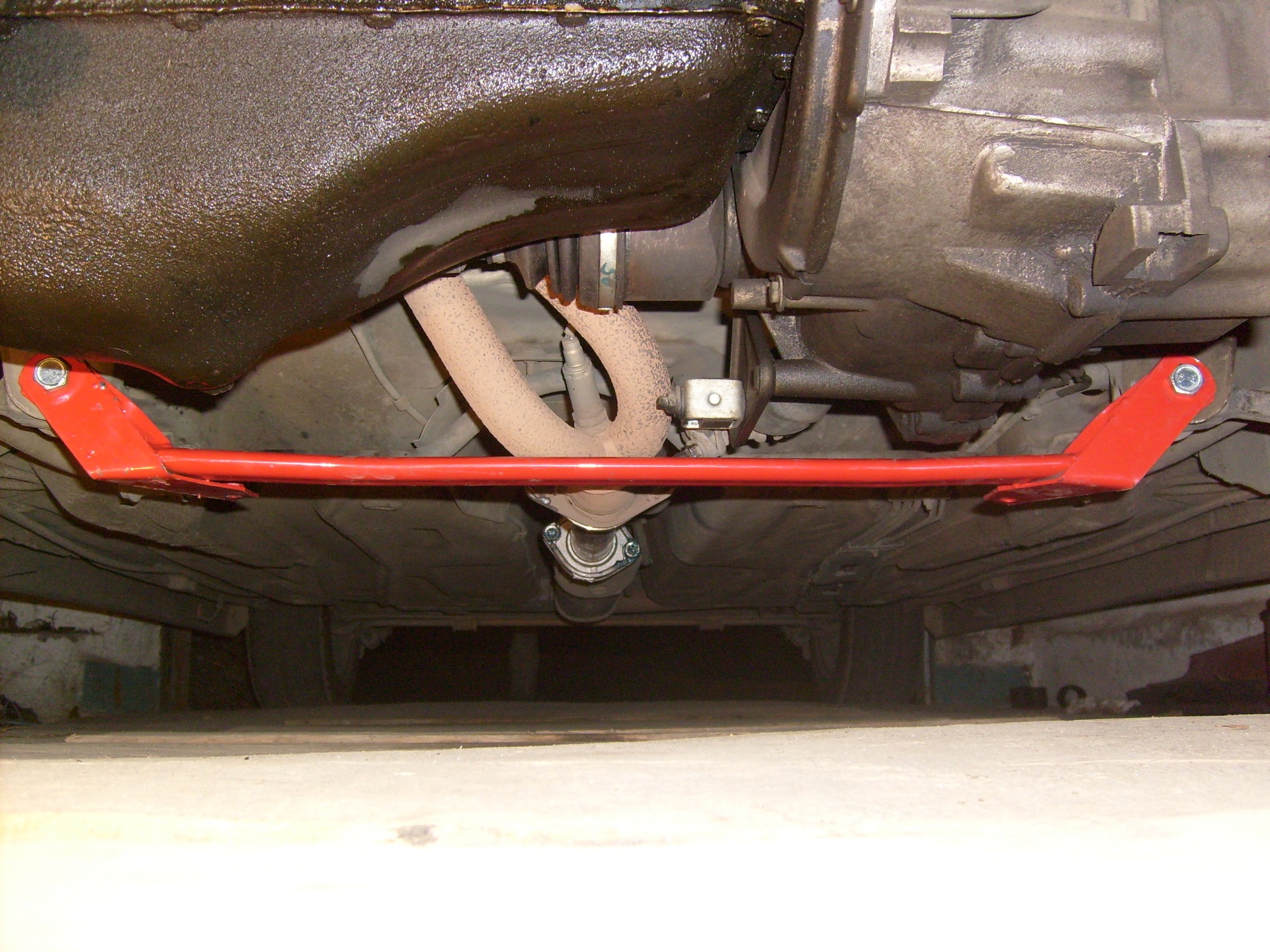

Давно купили с Валентином Val26421 нижнюю распорку, да все не было времени поставить, вот вчера занялся ею… Эфффект от нее есть. руль не такой вялый и управление на скорости получше… Но вот её не могли нормально сварить, отверстия для крепления с защитой не совпадают с гайкой… потом переделаю этот недостаток…
P.S. извиняюсь за грязный движок

Как ощущения о распорки? Что поменялось? Ато думаю стоит ставить или нет.
Руль стал информативней, машина не рыскает из стороны в сторону, в общем только положительные эмоции, я думаю ставить стоит…
Ок ! Значит буду ставить.
Поэтому взял другую питерской фирмы "барьер".У нее передний край крепится к попиречине и есть боковые брызговики.Задние лапки приварил к листу защиты в горизонтальном положении.
Я родную. которая "тоненькая" оставлю, чет титановая мне не очень понравилась…
Я такую себе тоже хотел поставить но из за того что передняя часть ее ставится на шпильки что придерживают нижнюю часть бампера и при ни дай бог конечно, ее деформации.Она тянет губу телевизора и ломает бампер.
Если родную защиту оставлять, то в ней нужно новые отвертия просверлить и лапки, что сзади крепят защиту к лонжеронам, нужно отрезать.А если нет желания все это делать или наоборот хочется поставить другую.То идеально подходит "листок"или по другому еще ее называют титановая(серебристоя такая).
Под нее своя защита идет.
заводская подходит, тонкая которая, только болт не вкрутишь
молодца! нужная штука на наших дорогах! а чё поддон в масле то
Прокладка пропускает((
давно хотел узнать, эта распорка мешает коробку снять?
Да вроде нет…
handy
Не мешает, проверено.
спс. а то сцепление надо поменять, оттягиваю это думал мешать будет, снимать распорку геморой…
