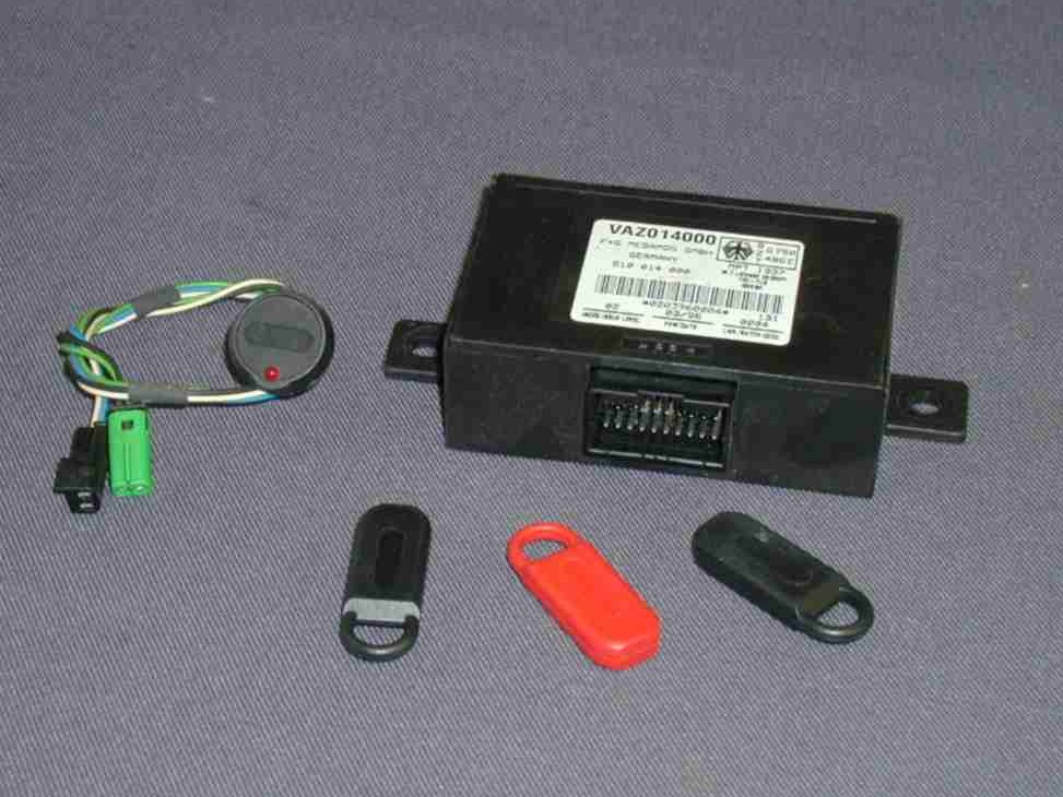

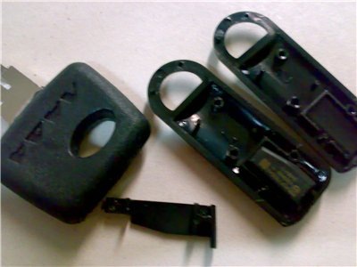

Я подумал да четкая у них предпродажная подготовка. Потом каждый раз вставляя ключ в зажигание слышишь этот противный писк. Потом решил на выходные приеду обучу его так как в нете инфы на эту тему достаточно. Нашел в инете инструкцию кстати вот она.
1. Закройте все двери автомобиля. Включите зажигание обучающим ключом и сделайте выдержку с включенным зажиганием не менее 6 с.
2. Выключите зажигание. Контрольная лампа должна начать мигать с увеличенной частотой (5 раз в секунду) всё время, пока правильно выполняется процедура обучения. Прекращение быстрого мигания лампы означает неправильное действие, превышение времени, предусмотренного для выполнения процедуры обучения, или неисправность. Выньте обучающий ключ из замка зажигания.
3. Пока контрольная лампа мигает (около 6 с), вставьте рабочий ключ в замок и включите зажигание. Если всё сделано правильно, зуммер подаст три звуковых сигнала в момент включения зажигания.
4. Сделайте выдержку с включенным зажиганием (около 6 с) до подачи зуммером ещё двух звуковых сигналов. Если через 6 с зуммер не подал звуковые сигналы, а быстрое мигание контрольной лампы прекратилось, выключите зажигание и начните процедуру снова. Если и повторно не удается закончить процедуру обучения, то это означает неисправность или то, что данный рабочий ключ уже был обучен другим иммобилизатором.
5. Выключите зажигание.
ПРИМЕЧАНИЕ
Если необходимо обучить второй рабочий ключ, то ещё раз выполните операции 3–5, включая зажигание вторым обучаемым рабочим ключом. Если такой необходимости нет, продолжите процедуру обучения.
6. Пока мигает контрольная лампа (около 6 с), выньте обученный рабочий ключ из замка зажигания, вставьте вновь обучающий ключ в замок и включите зажигание. Если все сделано правильно, зуммер подаст три звуковых сигнала в момент включения зажигания.
7. Сделайте выдержку с включенным зажиганием (около 6 с) до момента подачи зуммером еще двух звуковых сигналов.
8. Выключите зажигание, но не вынимайте обучающий ключ из замка зажигания. Примерно через 6 с после выключения зажигания зуммер должен подать одиночный звуковой сигнал, а контрольная лампа должна начать мигать в два раза чаще.
ПРИМЕЧАНИЕ
Если зуммер не подал звуковой сигнал, а быстрое мигание лампы прекратилось, то необходимо выключить зажигание и начать процедуру обучения снова. Если и повторно не удается закончить процедуру обучения, то это означает неисправность или то, что этот обучающий ключ не подходит к данному контроллеру.
9. Не позднее чем через 6 с после звукового сигнала (пока быстро мигает лампа) включите зажигание этим же обучающим ключом. Подождав 2–3 с, выключите зажигание. Не позднее чем через 5 с после выключения зажигания зуммер должен подать три звуковых сигнала, а быстрое мигание контрольной лампы должно прекратиться. Не включайте зажигание ещё минимум 10 с.
ПРИМЕЧАНИЕ
При работе с некоторыми контроллерами прекращение мигания лампы и подача зуммером трех звуковых сигналов происходит уже при включении зажигания. В этом случае все равно следует выключить зажигание и подождать не менее 10 с.
С первого раза конечно же не получилось просто напросто иногда не успеваешь вставить и высунуть и ключи или же сам тупанешь =)). Но все таки раза так с пятого я его обучил. Чтение кода с ключа происходит мновенно и заводится отлично
