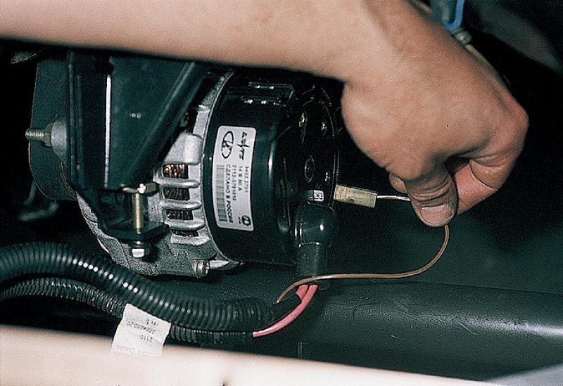

Так же заменил генератор (ц3300)
В другой раз поехал встречать девушку на вокзал, подруга из другого города, решила приехать в гости, еду слышу, какие-то посвистывания, причем сильные, как всегда времени в обрез, (думаю, сука, заипала, в самые ответственные моменты начинает подводить, как обычно) сначала подумал мож ремень слабо на генераторе затянул, теперь посвистывает(генератор менял на днях)
Приезжаю на вокзал, встретил, и вот не доезжая до места буквально метров 500, машина глохнет как всегда, вновь аварийчка, паркуемся, смотрю ремень ГРМ порван, закрываю машину, провожаем гостью пешком.
Вернулись с другом, давай разбирать, попросил брата привести новый ремень из гаража, привезли, ставим ремень, Ремонтируемся практически в центре города)
Поставили, не могу натянуть ролик, полетел в ближайший магаз за специальным ключиком(день как всегда рабочий, отпросился с работы, с утра не надолго, только для того что бы встретить, время уже к обеду, нервоз…)покупаю ключ, натягиваю, ремень ГРМ.
Начинаю натягивать ремень генератора, ломается болт на натяжной планке генератора, п…здец!Опять в магаз! До магазина прилично, пешочком.
Прилетаю обратно, меняю болт, натягиваю, завожу, опять тот же свист! Подхожу к капоту, смотрю шкив помпы болтается как х… в стакане, глушу быстрей-ремень жалко!(Помпе полгода нету-уже развалилась.ЗиПы гамно!) Что делать, обзваниваю всех, все заняты.Вызвонил братана двоюродного. Опять катаемся на тросу-экономим топливо, слушаем музычку) Притащил машину к дому и быстрей на работу.
На след.день сам поменял помпу, натяжной ролик.(ц помпа 500р+ролик 500р+ремень ГРМ-300р)
