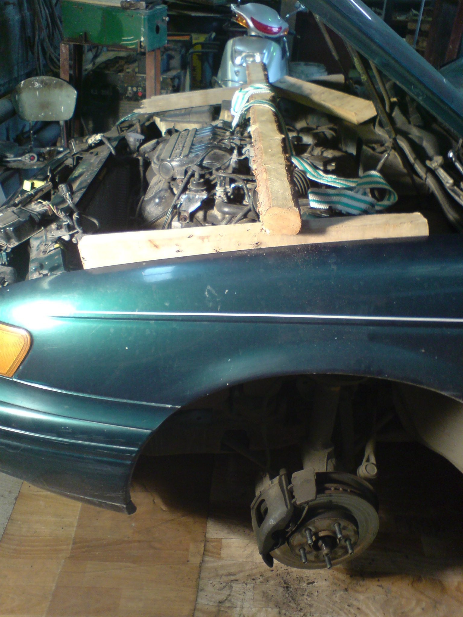

Накрылась наконец заколебавшая меня коробка, которую установили мне в сервисе при покупке машины.
Причем объяснить, что именно не так с ней, никто не мог. Под конец она уже совсем сошла сума и из нее потекло масло, откуда точно не знаю.
В общем было принято решение, взять старую коробку от тауруса отца и поставить мне.
Папина коробка просто конфетка, единственная причина, почему она лежит рядом, а в его тарасе другая — разлетелась кастрюля.
Так же выяснилось, что когда последний раз мне меняли коробку эти ублюдки прикрутили подрамник на обычный болт, и при этом чтобы к нему подобраться они вскрыли пол под педалями.
Пару фоток разборки коробки:
На все про все у нас ушло 2 дня.
Потому, что разумеется как всегда при ремонте машины возникают какие-то проблемы…
На этот раз их было 2:
1) Это нереально тупо прикрученный подрамник на какой-то левый болт.ну кто мог подумать, что они оказывается вскрыли пол!
2) Только после установки коробки, мы обратили внимание, что у нас другие штекеры подключения электрики к коробке…
Мы поставили коробку 92 года и у нее было 2 круглых штекера, а в машине выход был для 93 с одним штекером. Оказывается они просто решили сократить таким образом кол-во проводов…в 92 коробке у каждого провода свой минус, а в 93 они все минусы на один провод дали, что помогло сократить кол-во проводки)
Пришлось срезать проводку с тараски отца(она стоит разбитая после дтп.бедная машинка, очень ее жалко).
И сделали своего рода переходник и до собрали машинку, долили масло и поехали проверять…и о чудо!
Все работает, и работает как швейцарские часы!
И того, на замену коробки у меня ушло 1000 рублей и то на 4 литра масла, которое надо было долить в коробку.

Я не понял с переходником у меня 91 год проводов штекеров несколько и на коробке несколько как разобраться.
Доброго времени суток! У меня тарас 1992г. Накрылась акпп есть такая же с такой же машины и тоже с двумя разъемами вместо одного. Подскажи пожалуйста как переделать на два разъема я просто в электрике не очень рублю, но если была схемка разобрался бы. Весь инет облазил нчего не нашел. Заранее благодарен.
Варианта 3:
Купить переходник, от 92 на 93 есть в продаже, поспрашивай у коробочников.
Второй — разбираешь обе коробки и меняешь плату с разъемами.
Третий — надо найти плату с одним разъемом (На разборке на денек попросить, я так делал)
найти провода, из которых будешь делать переходник (от одного разъема) и прозванивая каждый провод сматывать их. Смысл в том, что у 92 года идет у каждого свой минус, поэтому так много штекеров, а у 93 они сделали один минус на все. Надеюсь более менее ясно объяснил.
Всё, допенькал! Огромное спасибо! Завтра буду делать.
Удачи в затеянном)
Огроменное спасибище! Сделал переходник, всё работает! Мой Тараска снова ожил)

Молодец что не испугался! только зря мат часть познавать начал при самом процессе, а не зарание (про фишки и проводку) мог в принципе саму крышку с проводкой поменять что бы проводку не резать! или ты так и сделал и я что то пропустил?!
а разбитый тарас с каким мотором?
Разбитый с 3.0, моя 3.8…Думал, что они отличаются, но когда первый раз сняли коробку мне, я старую разобрал и понял, что они вообще ничем не отличаются.
А на счет крышки…я заметил, что разные входы только когда уже собрал все и хотел подключать коробку. Потому на 2 дня растянулось, потому что настроение упало.
Не снимать же коробку заново, а потом еще и разбирать…проводку то я не резал, я просто сделал переходник.

Я не понял, что в итоге не работало? В чем была беда?))
В ней было много проблем, когда тока ее поставили она уже себя не правильно вела, но ездить можно было…А когда я ее разобрал, скорости все черные, на фото видно:
s3.images.drive2.ru/car.j…8ce4726ce9a7528-large.jpg
А которую ставили, в ней собственно кастрюля разлетелась.
