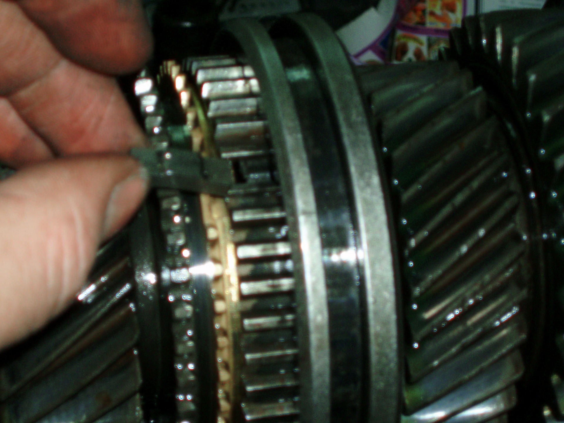

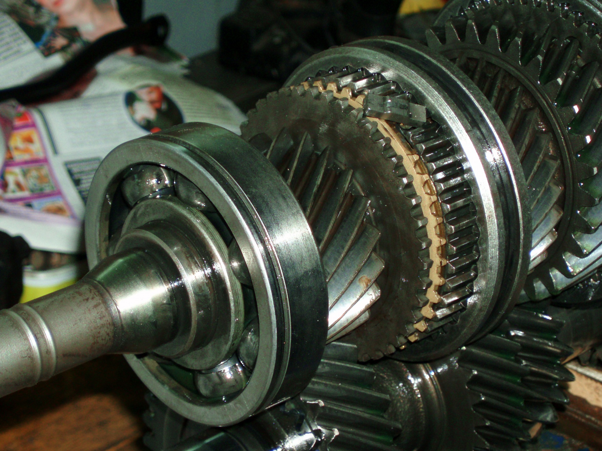

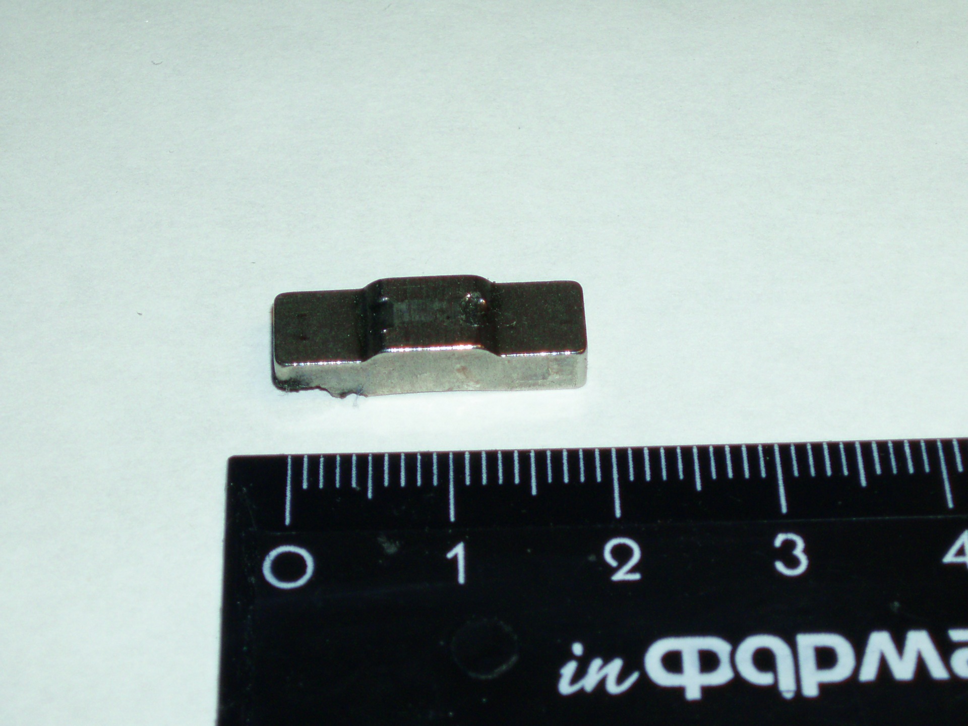

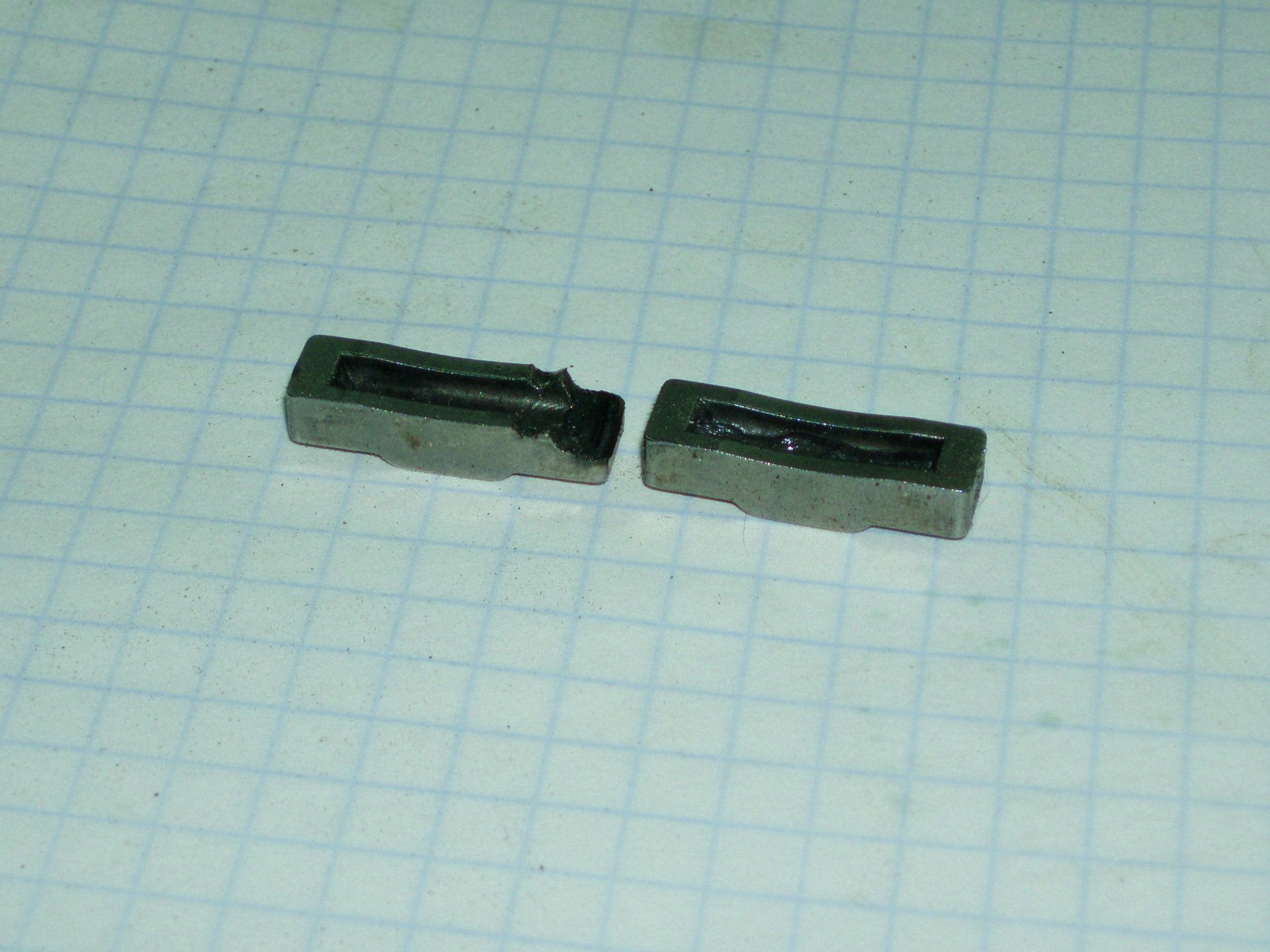

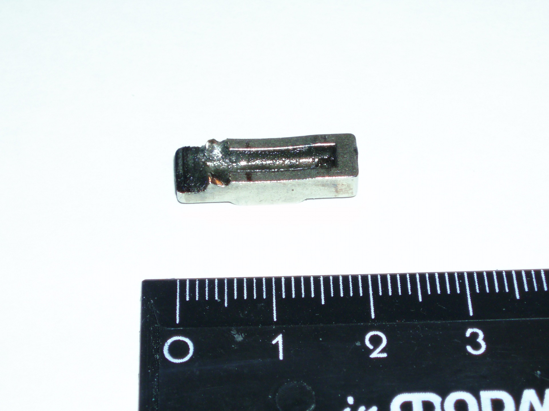

Этим летом после соревнований на Гирвасе, начались проблемы с коробкой, а именно возникли трудности с включением передач.
На спринте буквально за несколько минут выщелкнул сухарики, нога тяжёлая, масла в башке мало и всё такое.
Как выяснилось повылетали сухари.

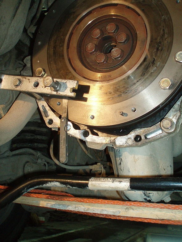

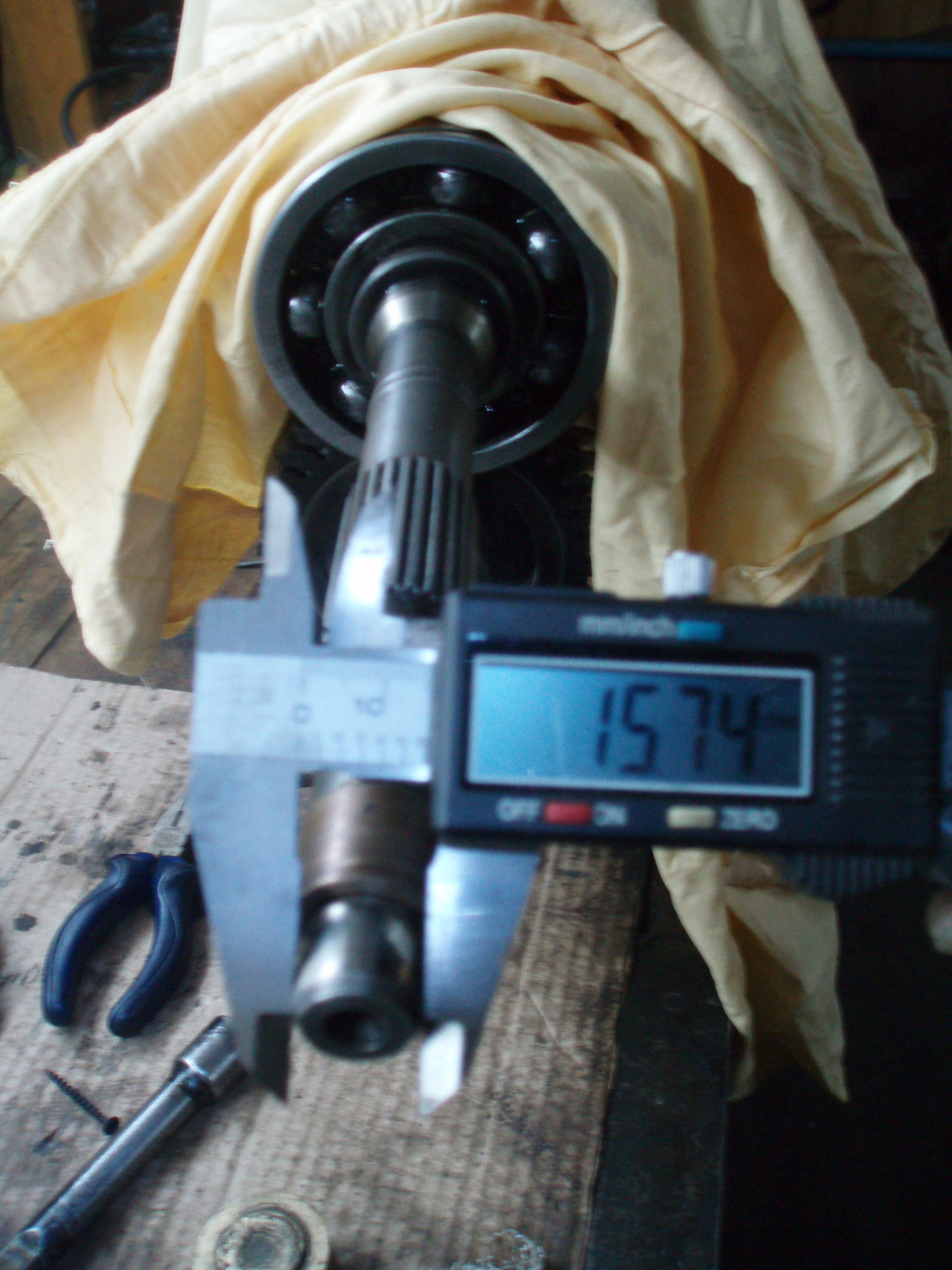

Раз уж залез, то сразу заменил синхронизаторы и подшипник первичного вала, всё купил в финке, качество, да и доставка молниеносно.

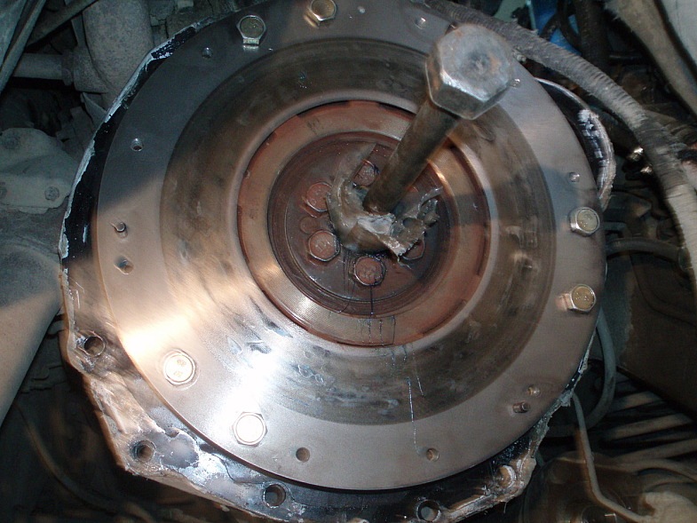

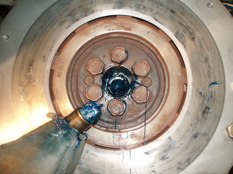

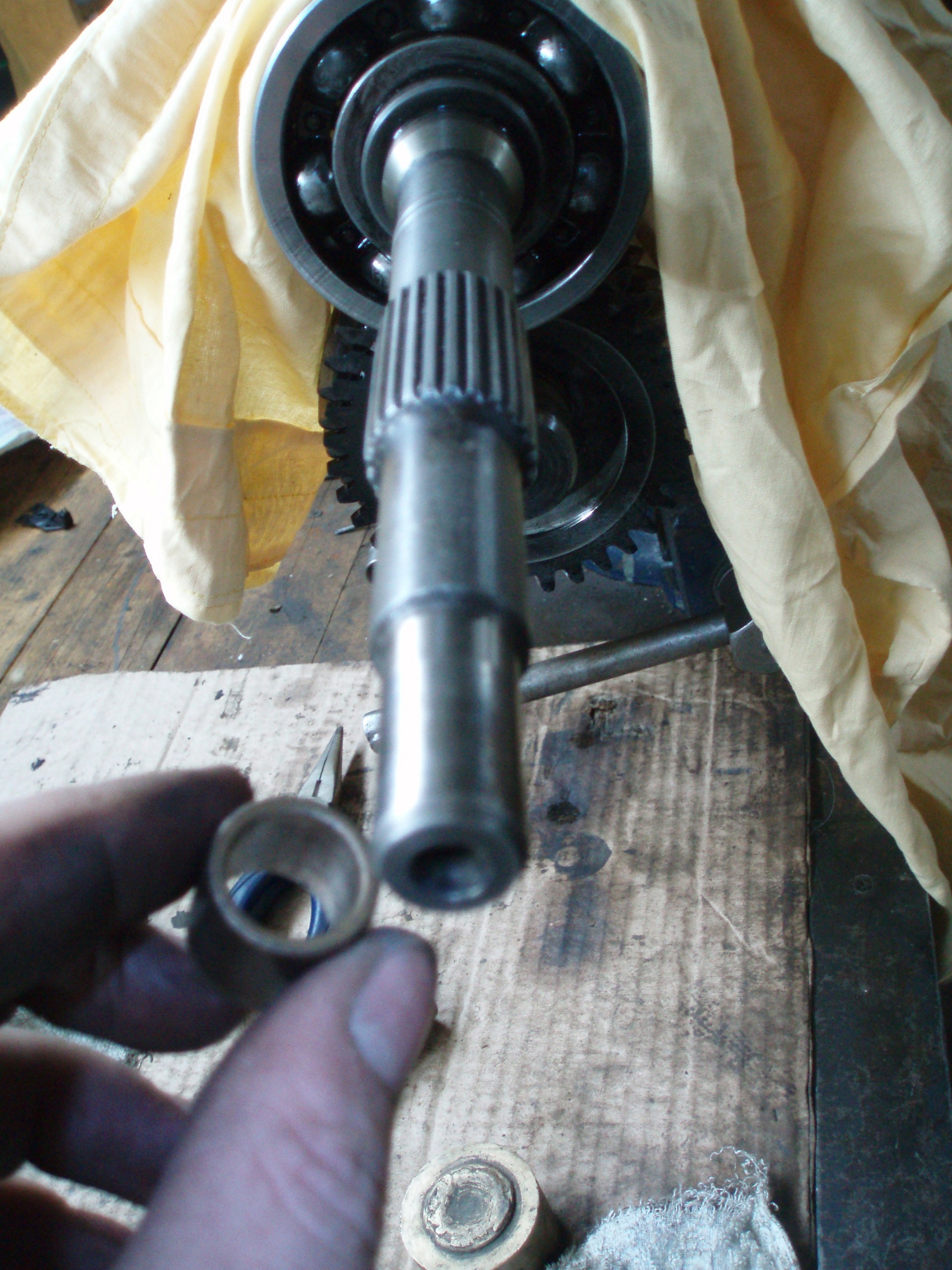

До кучи проверил биение маховика и заменил бронзовую втулку.
На толстый болт наматываем целлофан, во внутрь втулки вкладываем солидол или что нибудь подобное.
Потом резкий удар по болту, добавляем солидол и снова удар.
Несколько ударов и втулка в руках, без повреждений.

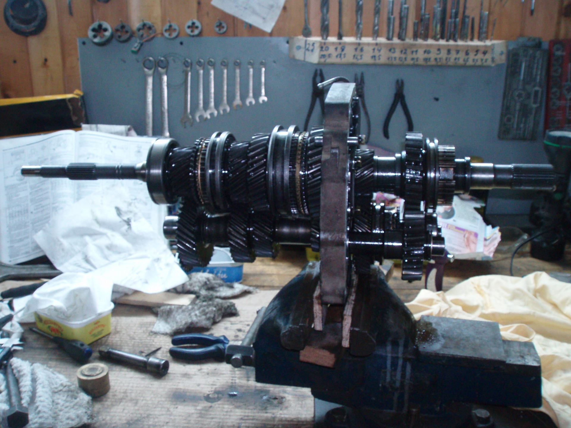

Менял все подшибники игольчатые и все какие есть, заменил промежуточный вал, вообщем коробку разбирал полностью, собрал, сначала не включались скорости разобрал заново, оказалось в механизме переключения шплинт не доконца забил, собрал, скорости включаются, когда ставлю на нейтралку первичный вал ссука не крутится, такое ощущение, что включена либо задняя либо пятая, как я помню давным давно ремонтировал мкпп на ваз 21099, дак там чтобы собрать две половины коробки надо было включить или выключить либо 5 либо заднюю, потом при сборке выключаешь и все норм, как то так, может здесь какая то специфика или еще что-то?
Да вроде как особых хитростей нет, очень похоже на то что 2 передачи включены, но на Патруле я об этом не слышал.
Вот здесь в теме ВАЖНО посмотри ссылки для скачивания мануалов, попробуй скачать и посмотреть схемы.
Может чего и нароешь.
Я вроде на нейтрали собирал и разбирал.
А на разобранной первичный вал крутится?
Я на Крузере коробку собрал скорости не включаются, разобрал, снова собрал всё работает, так и не понял что было, ничего не нашёл

Вапрос: на мкпп при выключенных передачах на нейтралке, первичный вал крутится руками?
у меня па чимуто не крутится, даже диск чцепления ставлю провернуть немогу :((
Сергей привет!
Говори всё что происходит, что делал, где лазил.
Вал вращатся должен, а то как бы мотор его проворачивал?
Не сильно легко, но крутится, коробка точно на нейтрали?

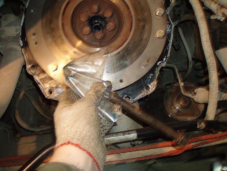

я вот колокол не могу от плиты оторвать, стопора все сняты, как быть?
Сергей приветик!
Странно, там вроде засад нет никаких.
Сейчас книги под рукой нет, в гараже, завтра гляну, на память не помню в голове мешанина от разных марок и моделей :)
спасибо за ответ вот решение…forums.drom.ru/4x4/t1151757935-p226.html, пост 4504, вот как то так

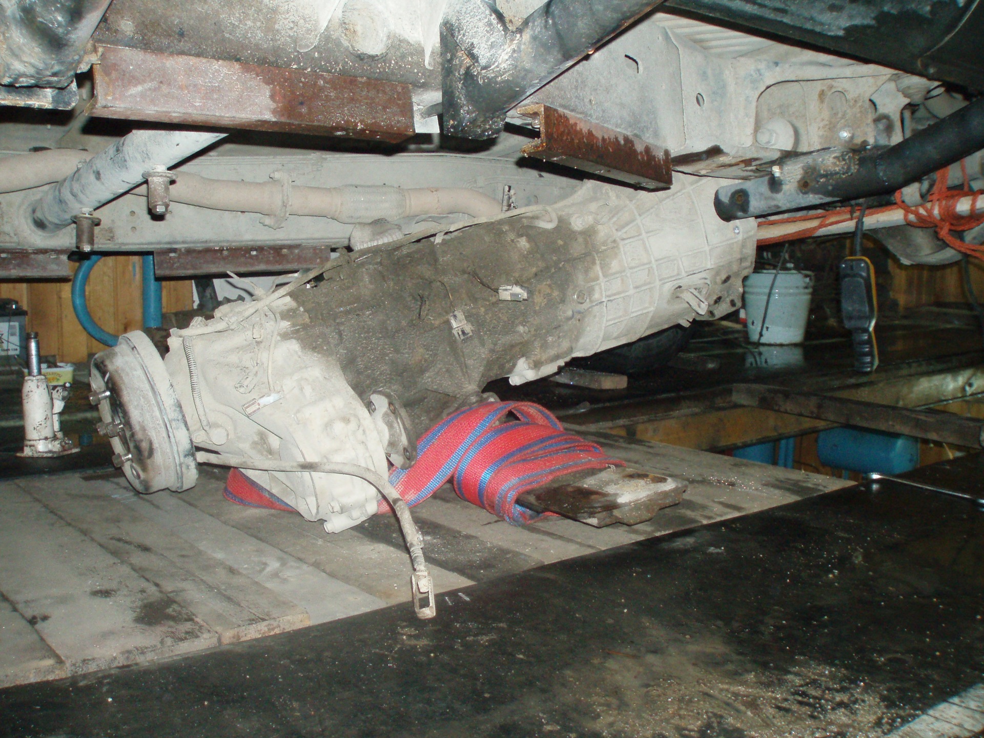

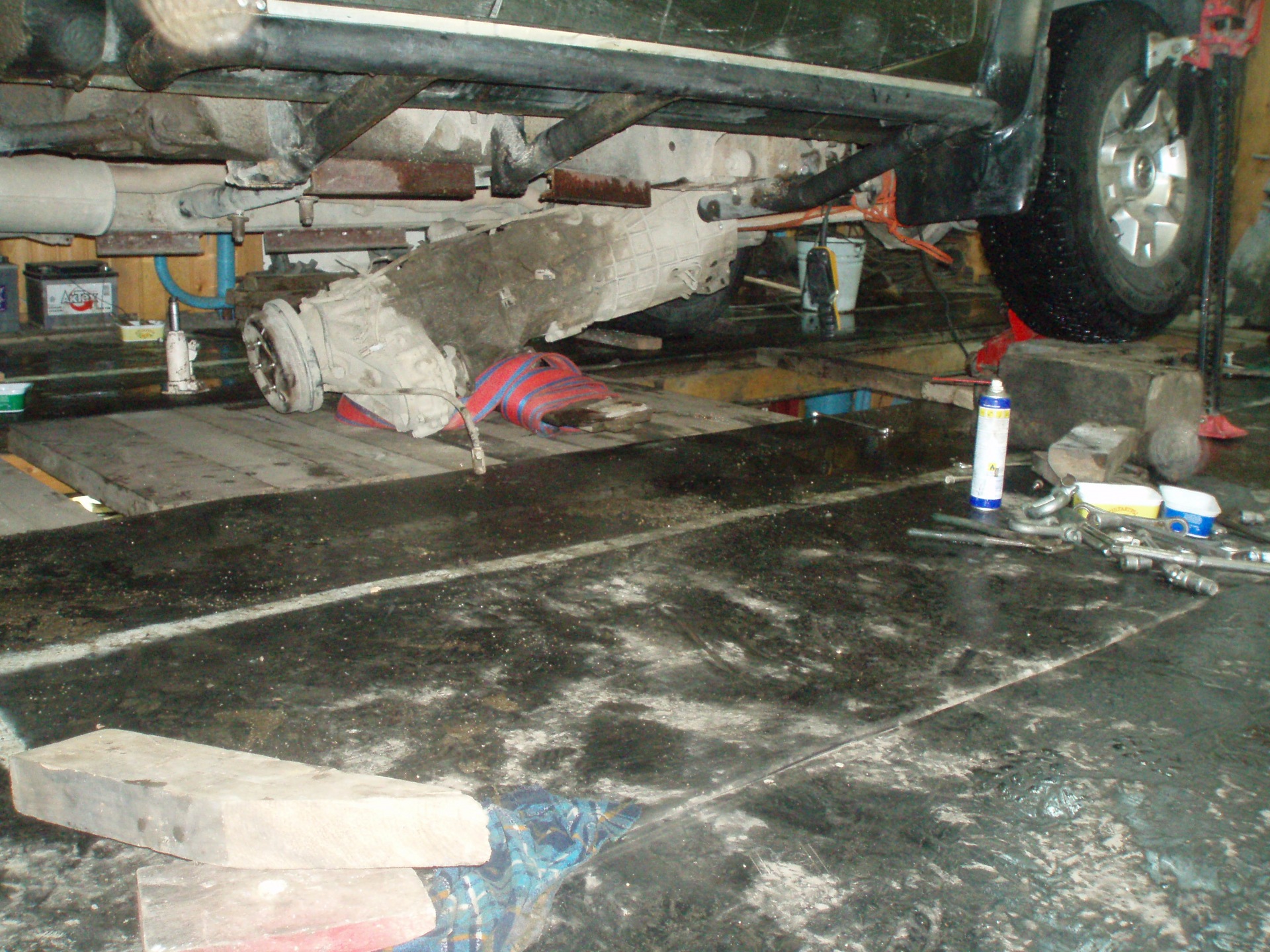

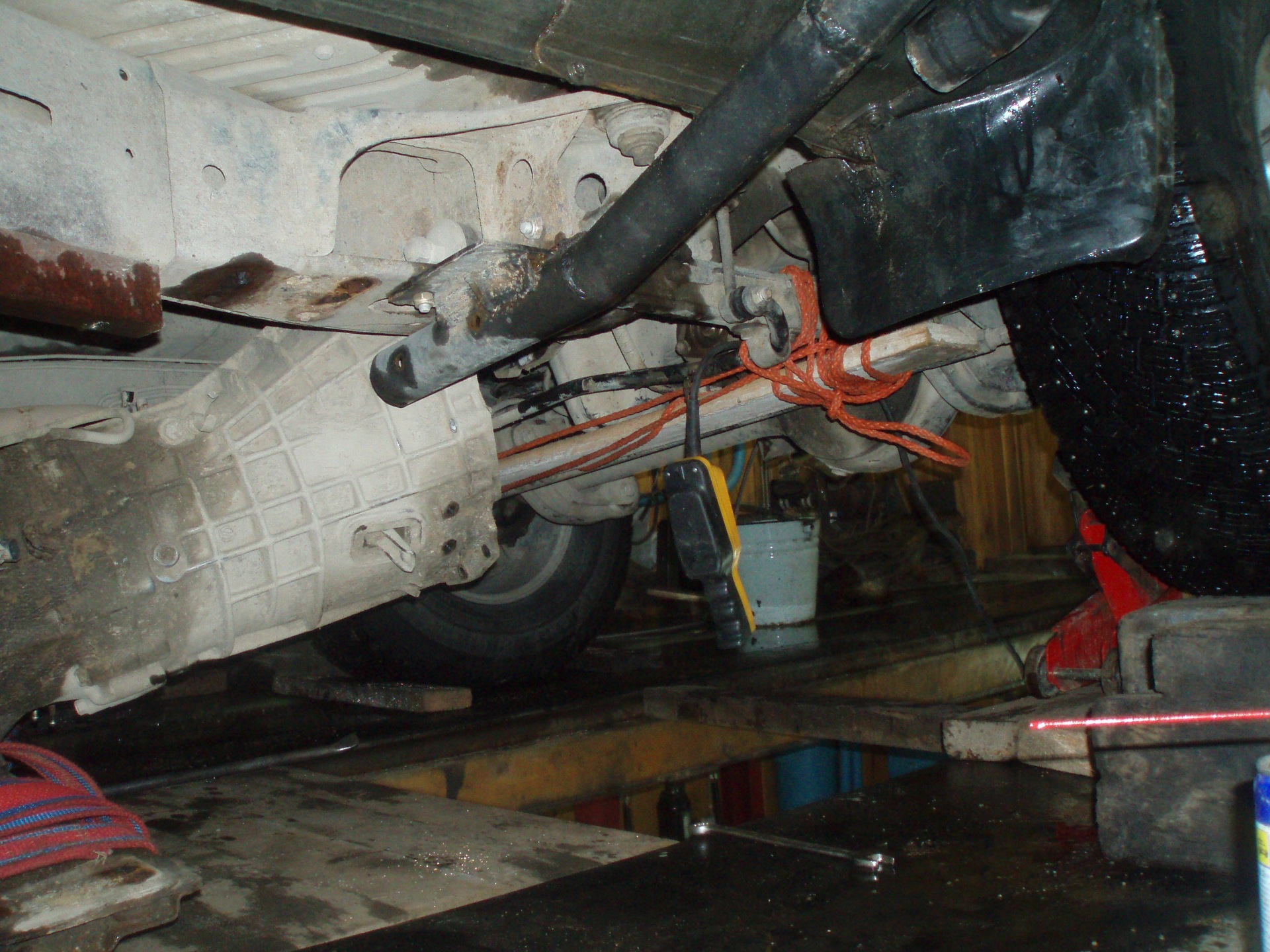

На базе 3 тонного домкрата делается съемник и коробка выкатывается из под брюха
