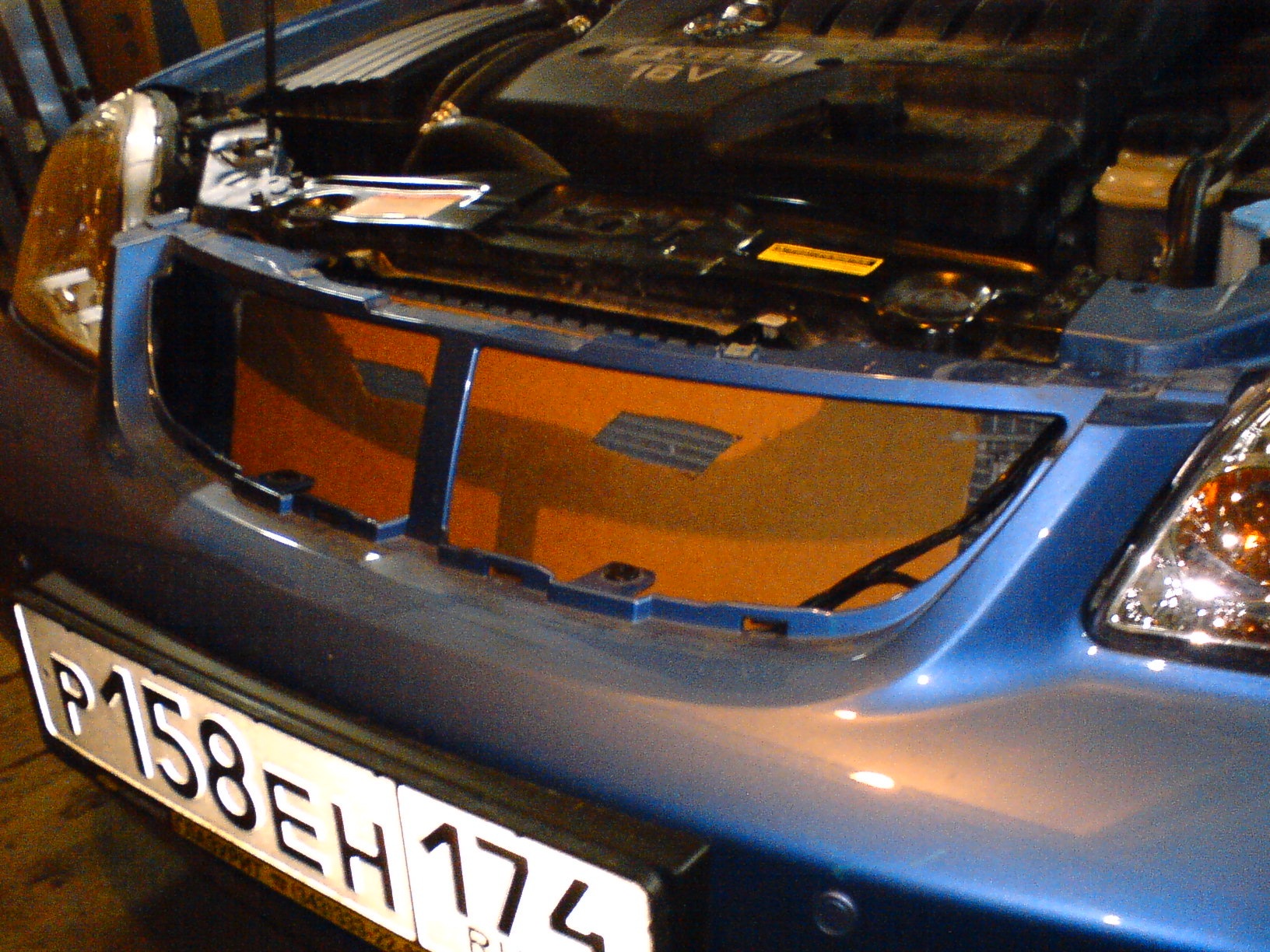

Перед зимой '10-'11 я сделал тепло-шумоизоляцию капота и закрыл верхнее и нижнее вентиляционные отверстия в бампере фольгированным стизолом.
Крепил снова на нейлоновые стяжки(т.к. очень прочные и легко ими крепить).
В результате в последнюю зиму:
ускорился прогрев двигателя и салона (на прогретом двигателе печка топит отлично, в салоне Ташкент)
заметно упал расход, особенно на трассе(! с 8-8,5л/100 до 6,5-7),
меньше мёрзнет коробка и педаль сцепления
проталины на капоте больше нет
двигатель на стоянке отсывает заметно медленней
внешний вид стал более интересный.
По наблюдениям за температурой двигателя по компу, при не сильном минусе(0…-5) на трассе двигатель греется выше обычного, где-то до 95-99гр. Но если включена печка в салон, то вентилятор радиатора не включается, соотв. перегрев не грозит. В мороз такой проблемы нет, двиг. греется до 92-95 гр. и в салоне приятно тепло.
Вследствие более высокой темп. работы двигателя, уменьшился и расход бензина, т.к. у нас стоит "экологичный" термостат на 85гр. и на нём двигатель не достигает оптимальной рабочей температуры.
Это навело меня на некоторые соображения. Поэтому с приходом весны я не стал снимать всё утепление на лето, а снял только нижнюю часть с бампера. Всё лето ездил с закрытой декоративной фальш-решёткой радиатора. Как оказалось этого в вполне достаточно для нормального охлаждения двигателя. Рабочая темп. двигателя немного увеличилась, что опять благоприятно сказалось на расходе бензина.
Единственное, в жару при стоянках с работающим двигателем, темп. начинает ползти вверх до 99гр., но включается вентилятор и выше она не поднимается.
В этом году утепление ещё не делал, но буду закрывать снова низ (верх уже закрыт), может ещё придумаю что-нибудь. Но и такой схемы уже вполне достаточно для зимы, как показала практика.

Крепил также стяжками к перемычкам вертикальным в нижней прорези бампера. Сама "заглушка" тоже изнутри ставится. Но с ней только в минус ездить можно, если будет около нуля или плюс — будет часто включаться вентилятор, т.к. охлаждения чрез радиатор почти не будет.

Утеплитель крепил за металлическую сетку от мух и камней, которая закрывает отверстия в нижней части бампера. Все крепления сделаны спереди, снизу ничего не крепил.
Кстати, после установки горячего термоса на 92гр, необходимость закрывать нижнюю часть бампера отпала. Только верх закрываю.

Если уже стоит горячий термостат, то с автоодеялом и при закрывании верхней и нижней решетки, на трассе при температуре -5 и выше начинается перегрев, либо печка жарит слишком сильно.
Поэтому я решил для охлаждения закрывать только верхнюю. Нижнюю теперь не закрываю.
