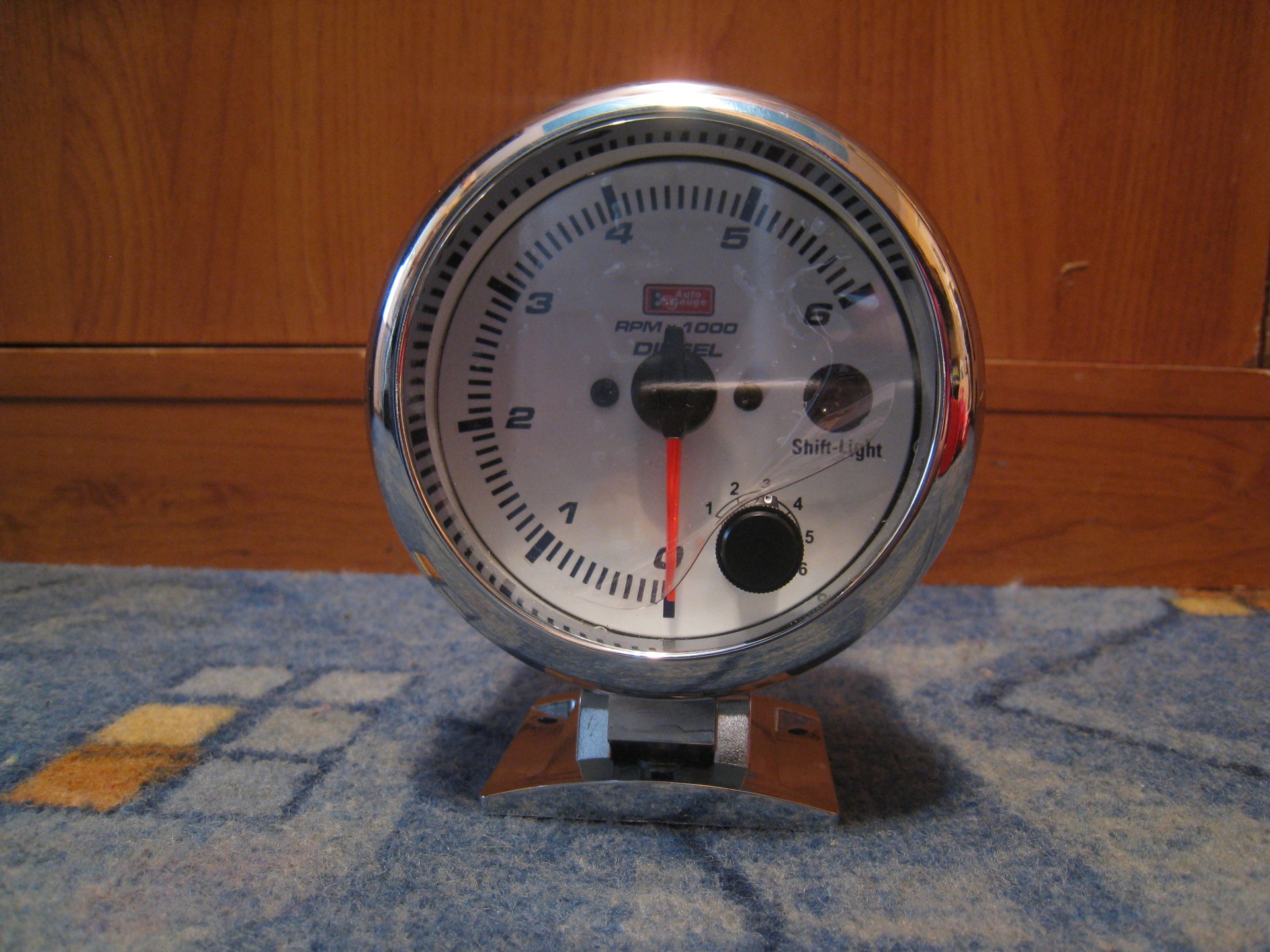

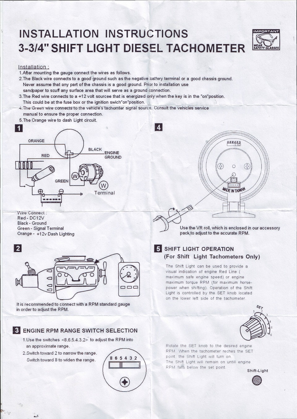

у меня 65 вродь, ни циферок ничего там уже на нем не видно. Я зашел на ибэй-тудэй, там до 50 уе куча) и как ретро и от новых) а какие обороты у двигателя показывает твой тахо? Какие рабочие, какие начальные(с подсосом вытянутым и без него) и какие максимальные, ты не помнишь?
от генератора сама по себе неточность идет) просто родные тахи всего на 5 расчитаны, а у тебя 5,5.холостые нормально, даже чуть выше, езжу на новых машинах часто, так там около 800 на горячую холостые(900 на холодную) а средние должны быть 3-3,5. Откалибровать это чудо можно? что бы показывал что надо
максимальные я даю 5.5 минимальные 1.1 средние 4 мне кажется он немнога не точно показывает…
а к чему он подсоеденется? у меня нету штатного тахометра, а хочется.
к габаритам, и к генератору
и сколько стоит это удовольствие? В долларах, и не видал ли ты ее на просторах интернета, заказать)
почитал чуть, написанно нужен W провод(выход) на генераторе, какой у тебя генератор? И есть ли там сей выход или ты самостоятельно выводил
бош 60 да там есть такой провод protuning-psg.ru/product/tahometri_95mm
