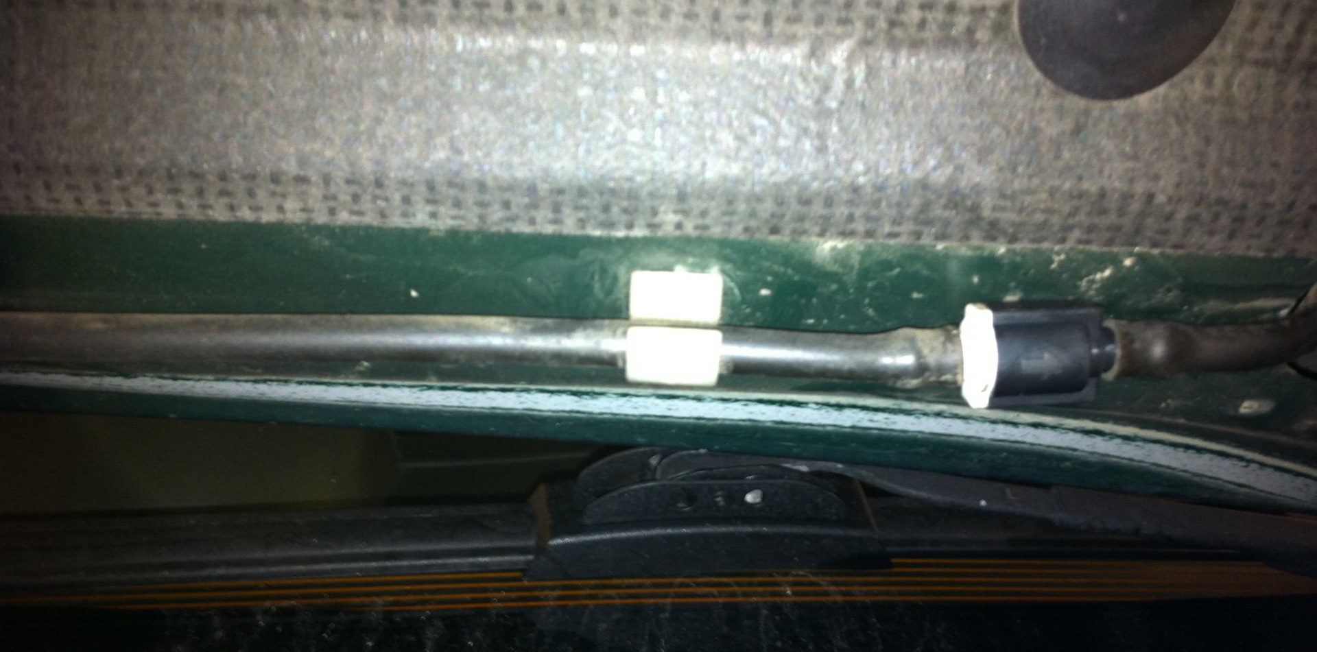

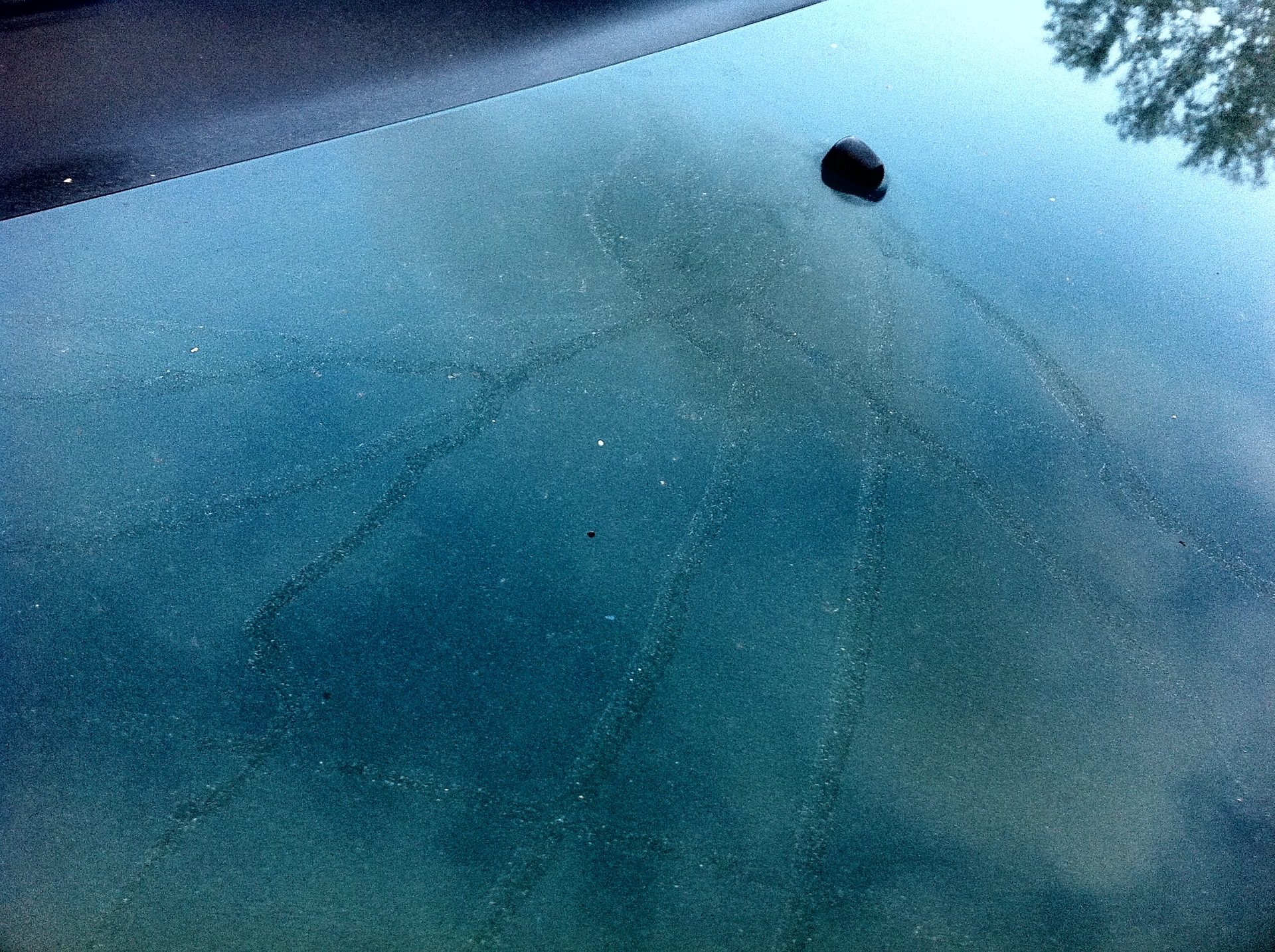

Данная доработка описывалась, обсуждалась, десятки сотни тысяч раз… Но, тем не менее, опишу ещё раз…
Так вот… Думаю что любителей эстетики, возможно, бесят данные узоры на капоте:
Теперь пошаговая инструкция чтобы сохранить свои нервы… :D
1). Идём в магазин запчастей, и заказываем "Клапан системы омывателя" от Toyotы имеющий каталожный номер "85321-26020" (Напомню, что на одну форсунку приходится один клапан)
2). Далее по пути к месту инсталляции данных девайсов на свою машину, заезжаем за пЫвом (P.S. по желанию), за исполнителями роли "стебущихся" (извечная формула: "один делает, трое стебутся").
3). Открываем капот, изучаем водоподводящую магистраль… Или попросту говоря, те шланги, которые подходят к форсункам.
4) После изучения пункта номер 3, вычисляем возможное, максимально близкое место к форсунке для установки.
5) Берём ножницы (или что-нибудь чем можно перерезать шланг) и… И перерезаем шланг…
6) Данный пункт для эстетов… Вставив клапана, вы чуть удлините саму магистраль, и шланг возможно в каком-то месте будет немного оттопырен… Поэтому, примеряясь, аккуратно чуть укорачиваем шланг…
P.S. если Вы не эстет, данный пункт можно было не читать и приступать сразу к следующему пункту…
7) В полученный разрез шланга вставляем клапан (направление, какой стороной устанавливать клапан, указано на самом клапане).
И в итоге получаем, что-то типа:
