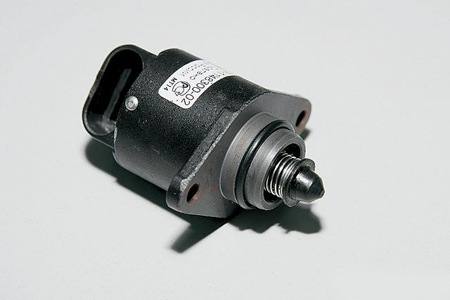

1. Нестабильный холостой ход, сопровождающийся и не только плаванием оборотов, а также полной остановкой ДВС и нежеланием заводиться без помощи педали газа.

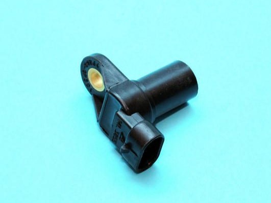

2. Ошибка 340 — периодически показывал бортовой компьютер (нестабильная работа датчика фазы или распредвала, кому как больше нравится).

1. Регулятор холостого хода.
2. Датчик фазы.

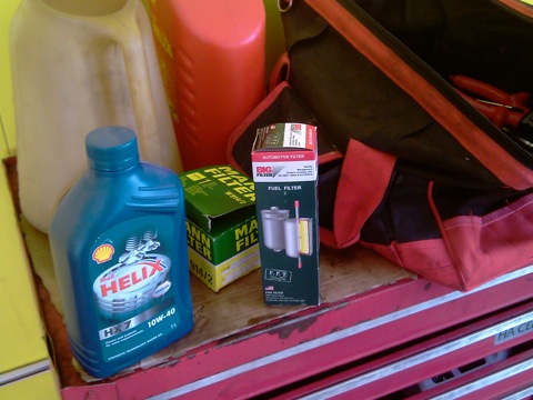

5. Воздушный фильтр.
6. топливный фильтр.

Немного статистики: за этот год — уже 4-й регулятор холостого хода, который я установил и 2-й датчик фазы, подлежащий замене.

Эт точно. Кстати а перепаять их не пробовал — возможно имеет смысл их разобрать и найти причину поломки.
регулятор х.х — что-то вроде юлы …
он или разваливается на 2 части или клинит …
так, что — там скорее механического плана недоработки — пайка не поможет …
