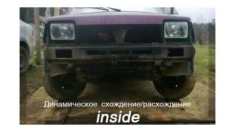

Итак наконец-то все доделал, но доделал можно сказать немного криво. В попытках завести машину накачалось слишком много бензина, поэтому все время заливало свечи, замучался их вынимать и чистить. По совету Славы (Zverb) вынул свечи и покрутил стартер без них, чтобы там все немного просохло, проветрилось. Завелась с громкими хлопками по все той-же причине.
В общем акамулятор я за этот день посадил.
Но все-же она завелась:
Слышно как она немного "утыкается", просто двигатель был еще не прогрет. Работа двигателя с данным карбюратором стабильная, но где-то после 5800-6300 навскидку — оборотов при сбросе газа на 300-400 оборотов, потом резком нажатии — яма, скорее всего струйка топлива попадает на заслонку, думаю чуть позже выясню.
P.S. Параллельно покрасил бачок с шампунем и водой :D (Ну вы поняли о чем я) В черный-матовый. Но краска оказалась странной, т.к. днем кажется что есть оттенок красного =(
