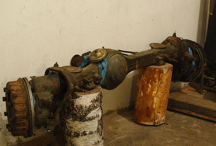

В общем, решив окончательно, что наш путь — порталы,

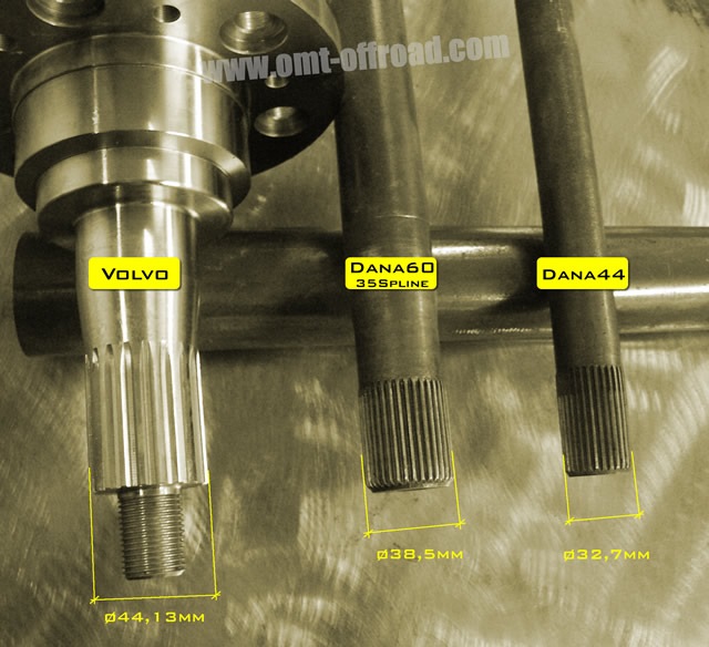

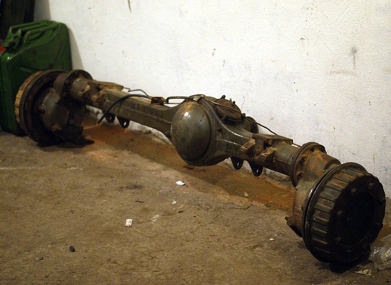

заказываем мосты в финке через питерских жыперов. Мосты с передаточным 6:1, "быстрые", от двухосной вольвы С303. И вот едем на почту за 320килограммовой посылкой с ржавыми 30летними железяками :)

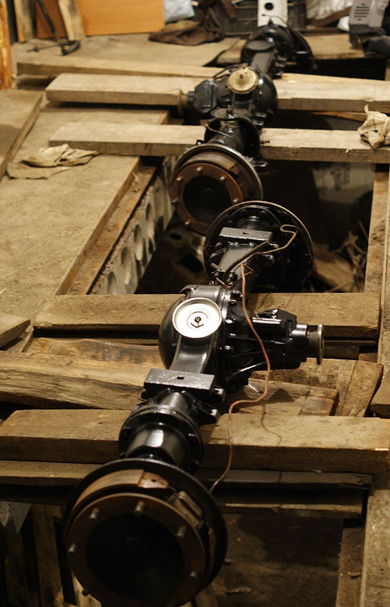

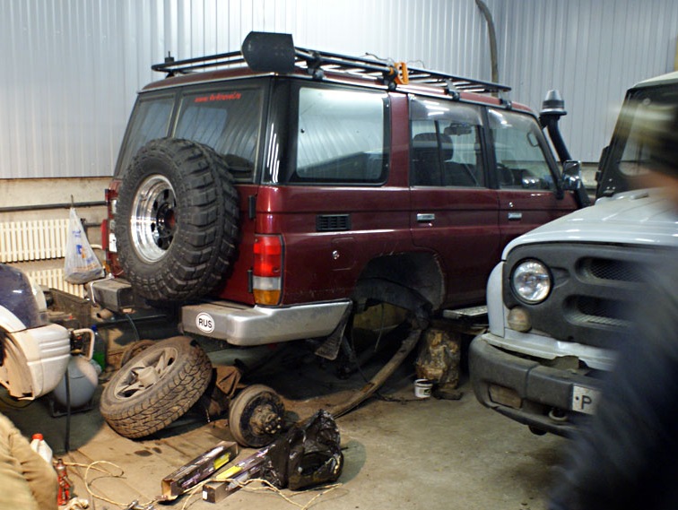

Лежа в гараже, они уныло дожидаются своей очереди на СТО.

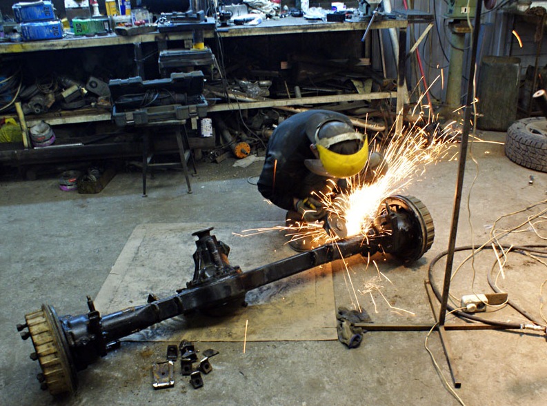

Наконец место освобождается, загоняю машину и начинается хирургия!
Процесс занял два месяца. Сами работы "отрезать-приварить, открутить-прикрутить" были недолгими. Возня, как обычно, с мелочами.
По подвеске — просто перенесли площадки под рессоры и крепления стремянок по тойотовским размерам — всё вписалось как надо. Приварили кроншейны амортизаторов и всё.
Повозились с рулевым (изготавливали рулевыетяги под патрулёвские наконечники, удалось попасть со второй попытки). Тормоза оставили барабанные, поменяв колодки и срастив тойотовские трубки с вольвоштуцерами. Карданы соединили с фланцами посредством проставок-переходников. Блокировки запитали от штатного вакуума, через пневмоклапана от грузовика (в машине 24в, пришлось поискать)
Ну и вроде всё!

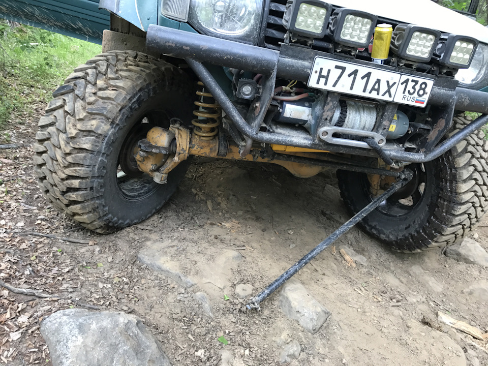

Артём, день добрый! Почему использовали наконечники с Патруля, а не с Тойоты, 80-ой, скажем или ещё с какой? Хочу сейчас отказаться от ШСок в рулевом, предстоит выбор наконечников…
конус совпал.

День добрый! Помоги, пожалуйста, советом и фотками.
Я с рулевой на лапах мучаюсь. В очередной раз все переделал и снова лопнул металл.
У тебя как рулевая себя ведёт? За все эти годы подводила хоть раз?
Сможешь показать подробные фотки как сделано? Или где можно посмотреть? В БЖ не нашёл деталей(((
Наконечники от сафари идеально подходят по конусу d 18-16 мм L20mm. Но как решил вопрос с отведением тяги от моста вперёд? Изогнул ее?
И как закрепил к межколесной тяге тягу от рулевого редуктора?
Машина стоит. Сейчас надо понять как в очередной раз делать(((
Подвела один раз в самом начале — лопнула по резьбе на регулировочной втулке схождения. Потом её удалили как класс, и больше проблем не было.
Вообще говоря, проблема скорее всего в изгибе. У меня один нюанс — подвеска рессорная. Клюшек нет, поэтому тяга максимально близко к чулку моста проходит и загиб минимален.
Радикально с этим изгибом борются удлиннением сошек на кулаках.
Удлинение сошек на бортовых видел. Там вплоть до того, что это накладки прямо в мясо кулаков насквозь шпильками крепят. Не хочу дырявить.
У меня из-за клюшек проблем нет. Именно в редуктор моста только упирается прямая тяга. А можно где-то подробно фотки твои посмотреть и описание трапеции?
Тяга видимо просто самодельная и чуток изогнутая. Наконечники от сафаря 60. А Крепеж двух тяг между собой как?

А тормоза барабаны теперь? Тормозит хуже? Блокировки в мостах есть?
Ага, барабаны. Тормозят сухие нормально, а мокрые — дааа… После брода едешь на двух педалях: одной ногой на газ, другой на тормоз, пока не начнёт сопротивляться :)
Вообще с тормозами была затыка — объёма родного ГТЦ не хватало, торможение было в середине второго качка. Своеобразная езда… Нашёл бОльший ГТЦ от Мицубиси Кантера вроде, теперь тормозит сразу.
