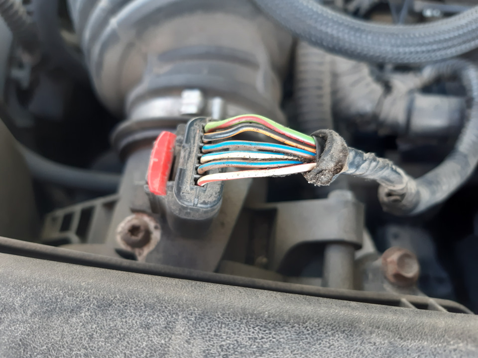

MAF (mass airflow), по-русски ДМРВ (датчик массового расхода воздуха) от фирмы BOSCH, устанавливаемый на ST225, пленочного типа и поэтому очень чувствителен к загрязнениям. Особенно часто MAF выходит из строя по причине использования ФНС (фильтров низкого сопротивления) при неправильной пропитке — часть масла летит с фильтра на сенсор MAFа и покрывает его тонкой пленкой, в результате чего MAF начинает искажать показания. Если показания MAF далеко уходят от тарировки нового датчика, то PCM выставит соответствую ошибку MAF сенсора.
Пишут/говорят, что можно промывать сенсор MAFа. Да, действительно можно, изопропиловым спиртом или с использованием специальных жидкостей (жидкая моль вроде выпускает что-то) без механического воздействия на измерительный сенсор MAFа. Но дело в том, что одновременно смывается и защитная пленка самого сенсора и при следующем загрязнении очень велик риск или не отмыть сенсор до приемлемого состояния, или повредить его.
Замена?
Новый MAF 0 280 218 134, устанавливаемый на все ST225 (и дорестайл, и рестайл, и куга, и S-MAX, и еще куча вольво) стоит от 5500р при заказе, в наличии обычно от 8000р.
НО есть бюджетный вариант. Дело в том, что сами измерительные сенсоры MAF имеют не так много разновидностей. Речь идет о вставке сенсора в корпусе MAF. И тарировка родной вставки сенсора F 00C 2G2 061 практически один-в-один совпадает с тарировкой другой вставки сенсора F 00C 2G2 044
, которая устанавливается в корпусе MAF (или ДМРВ) 0 280 218 037, который в свою очередь ставится на … ВАЗ 21083-2112 с контроллерами Bosch 1.5.4N или Январь-5.1, там только диаметр корпуса MAF меньше.
Так что необходимо сделать для замены?
1. Покупаем ВАЗовский MAF (ДМРВ) 0 280 218 037.
2. Снимаем родной MAF 0 280 218 134.
3. Откручиваем по 2 винта вставок на каждом датчике (здесь есть проблема, т.к. винты с головой под звезду с шипом внутри, я такой инструмент не нашел и откручивал/закручивал пассатижами) и устанавливаем вставку от датчика 0 280 218 037 в родной датчик ST225 0 280 218 134.
4. Устанавливаем родной MAF (с новой вставкой) на место, стираем ошибку MAF и радуемся возвращению характера ST225 %)

Вставка MAF — это то, что на верхнем фото в этой записи, имеет разъем 5-ти контактный, крепится в корпус MAF двумя винтами (видно на нижнем фото в записи).
