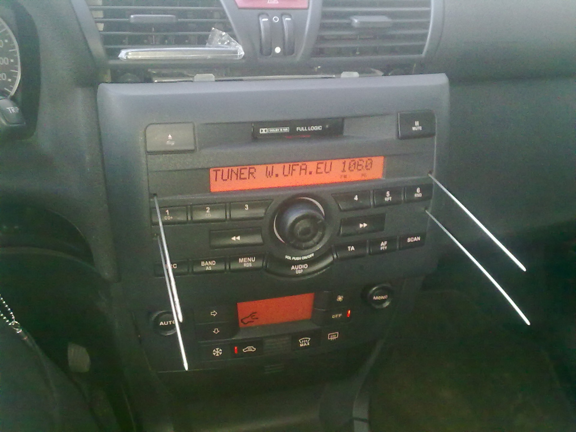

Нам нужны выходы:
С7 — левый и правый канал, идёт на "+" штекера 3,5 jack;
С8 — земля, идёт на "-" штекера 3,5 jack;
С9 и С12 — цепляем на тумблер, чтобы при замыкании на магнитоле включался режим phone;
Для извлечения магнитолы я использовал 4 вязальные спицы
Сначала я думал вывести тумблер и выход Aux на панели самой магнитолы, но потом передумал и решил установить их в бардачке рядом с чейнджером. Открутив 2 болта "под звёздочку" крепления бардачка сверху и сняв чейнджер теми же спицами, вынул внутренность бардачка.
Всё что нам понадобиться это: изолента, тумблер, вход 3,5 jack, немного проводов, 4 мамки, нож.
Вырезаем дырки слева в корпусе бардачка слева от чейнджера
Соединяем тумблер и штекер с проводами, лучше конечно припаять, но мой паяльник остался на работе

Так а зачем ты делал включение с кнопки ? Если можно сделать так
Массу c12 цепляем на массу 3.5 джека, а с7 цепляем на 2 канала и все, когда телефон не подключён он разомкнут и режим не включается, а когда включён он и работает, возможно в этом причина плохого звука
Жёлтый минус))
вовремя) пол часа назад запилил себе
Моно?
да, и громкость слабенькая, радио играет % на 70 громче
Почему не стерео?
наверное потому что режим телефона не рассчитан на стерео
Извини, но что-то я не понял ответа…
сори я очепятался, моно там, потому что и левый и правый канал мы паяем в одну точку
Т. Е. Стерео ни как не добиться?
