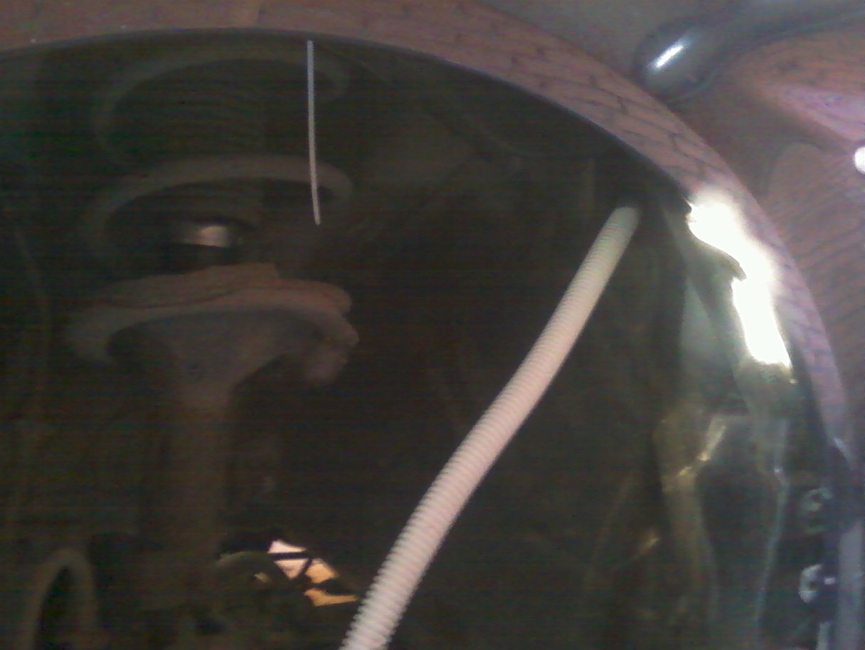

1) провод кг 1*35 — 154рэ/м (7 метров)
2) наконечники медные — 22рэ/шт (6 штук)
3) гофротруба d=20 — 7 рэ/м (7 метров)
4) хомут для кабеля -35рэ/упаковка (1 упаковка 100 шт)
5) изолента 3 штуки
8) перчатки х/б 1 пара
1 Снимаем подкрылок! (см. 1,2,3 фото)
2 так как в отверстие кабель силовой в гофре не влез пришлось сделать так (см. 4 фото)
3 просовываем кабель через отверстие в крыло!
и одеваем на него гофротрубу (см. 5 фото)
4 после проводим силовой кабель в подкапотное пространство!предварительно в крыле затянув на хомуты кабель (см. 6 фото)
5 прокладываем кабель в салоне авто !
я решил сделать в пороге под обшивой!
сначало задумка была кабель пустить в гофре… (см. 7,8 фото)
6 но после того как выяснилось что гофра не вмещается было решение обрезать ее! и проложить без гофро трубы (см. 9, 10 фото)
Комментарии 16

Что то не получилось в это отверстие. Оно же для троса капота? Верно?
я честно сказать не помню но точно знаю что там резиновая прокладка была я через нее проводил! ты бы сделал лучше дополнительную и провел нормально!

сейчас провода перетянул сила идет по порогу а масса осталась заместо силы
А я силу тянул через заглушку за бардачком, правда кг25)
честно сказать силу вообще в идеале было протянуть через порог под крылом!
там есть заглушка резиновая я ее открыл посмотрел думал больше дырок нет что бы вывести в багажник! а когда разобрал пластик увидел что все таки есть дырочки!
но был один нюанс боялся что зимой гофра будет по порогу болтаться и будет лишний звук
