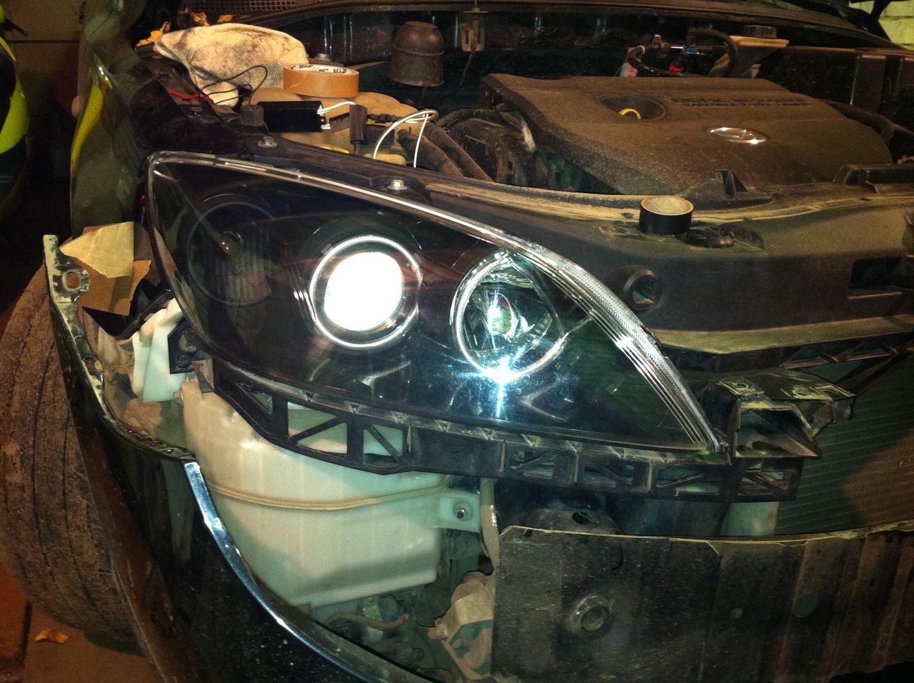

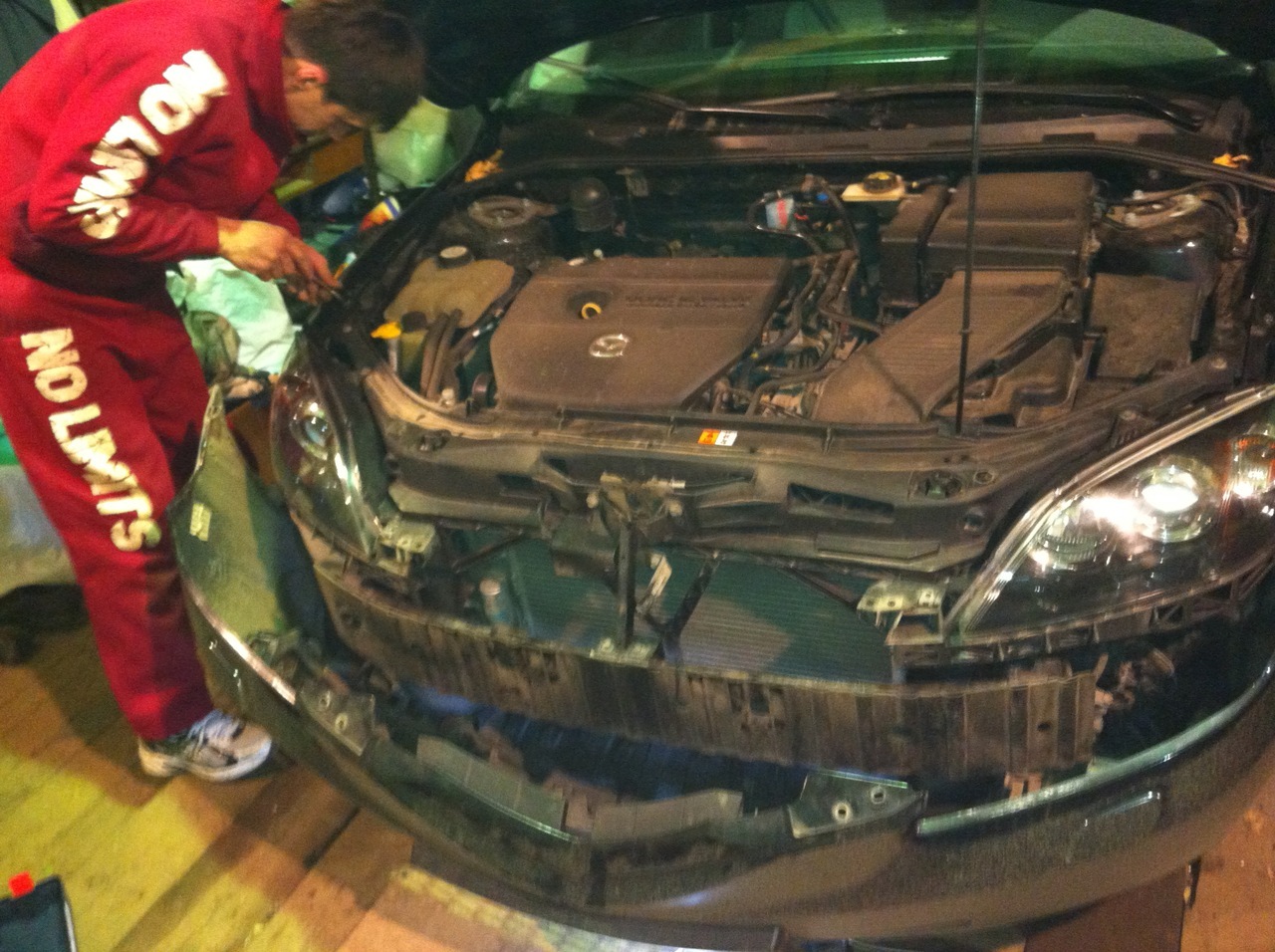

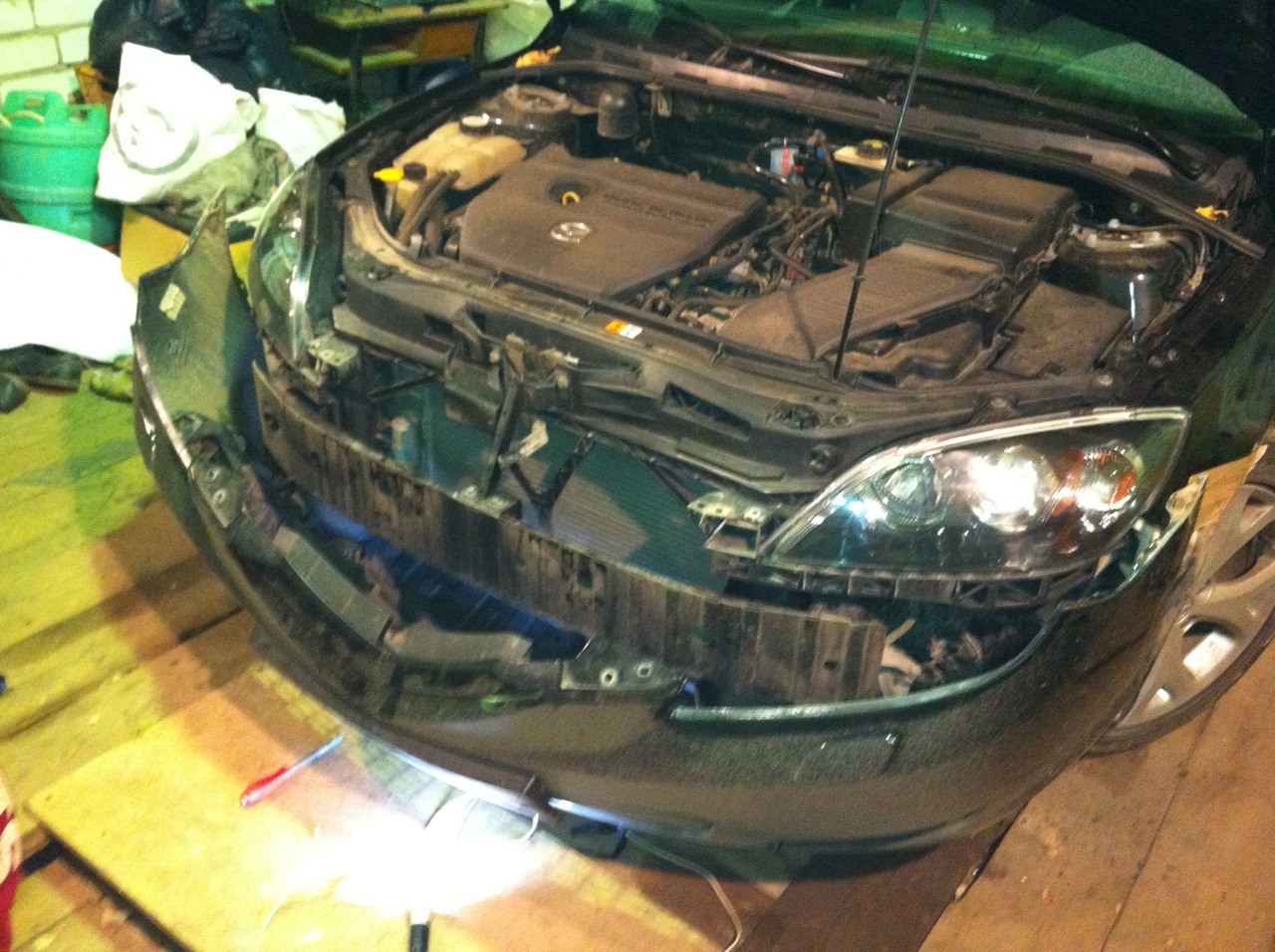

— Надо бампер снимать.
— Так не вопрос)

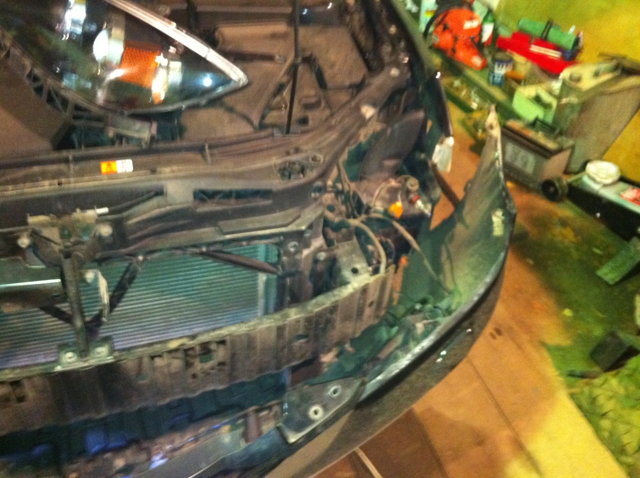

Откручивается защита до крыла, отгибается защита там болтик на 8, и подбампером еще два самореза.
Под капотом саморез и пукля (все очень легко снимается)

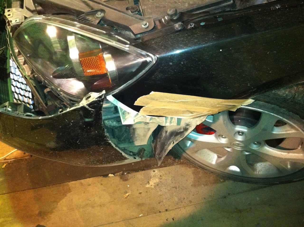

Самое интересное! Бампер все равно на чем то держится, а кстати забыл упомянуть про боковые застежки, их бы по-аккуратнее снимать, потому что можно растянуть ушки-зацепки бампера. И чтобы не поцарапать крыло, а это легко сделать оклейте его или армированным скотчем, или малярным.
В общем не снимается и все.
-Что же держит то его?..
-Да по любому зацепки пластиковые!
-Тянем вдвоем?
-Давай!
-Фух! Слетел!

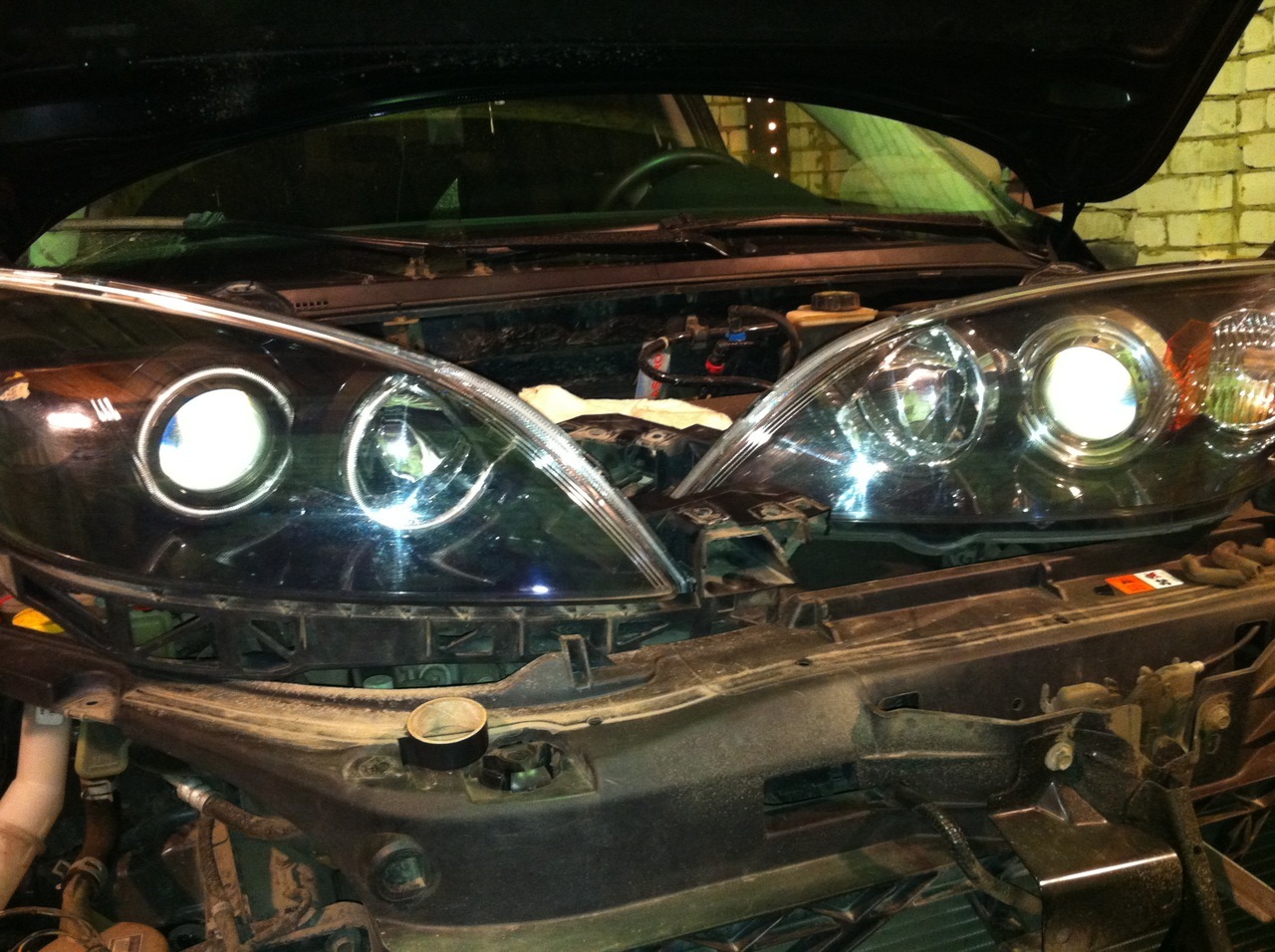

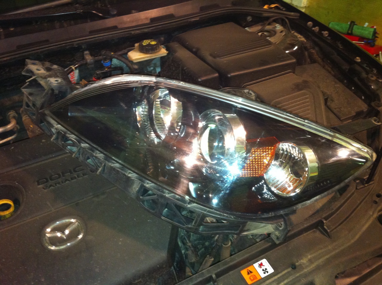

Откручиваем фары:
* Четыре болта на одной фаре. (Крутим против часовой стрелки (ЮМОР) )
* Одна пукля (снимается вообще легко)
* Отключаем все штекера! (Тоже все просто)
* Фара извлечена!

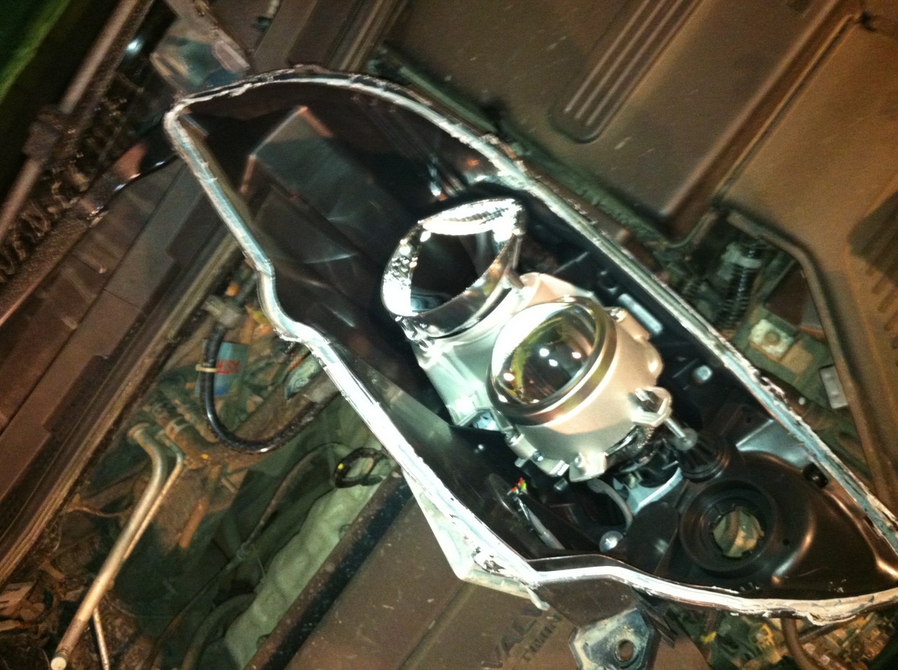

Самое интересное — это разогреть герметик! У нас был монтажный фен с выставлением температуры, 350 градусов по цельсию нам хватило)
Полностью разогрели фару, а потом стали отверткой отковыривать, в прямом смысле, стекло от корпуса, это тяжело! Это горячо! И давольно таки долго, делали это вдвоем, я грел, Илья ковырял.
Помните!
Главное отковырять углы)

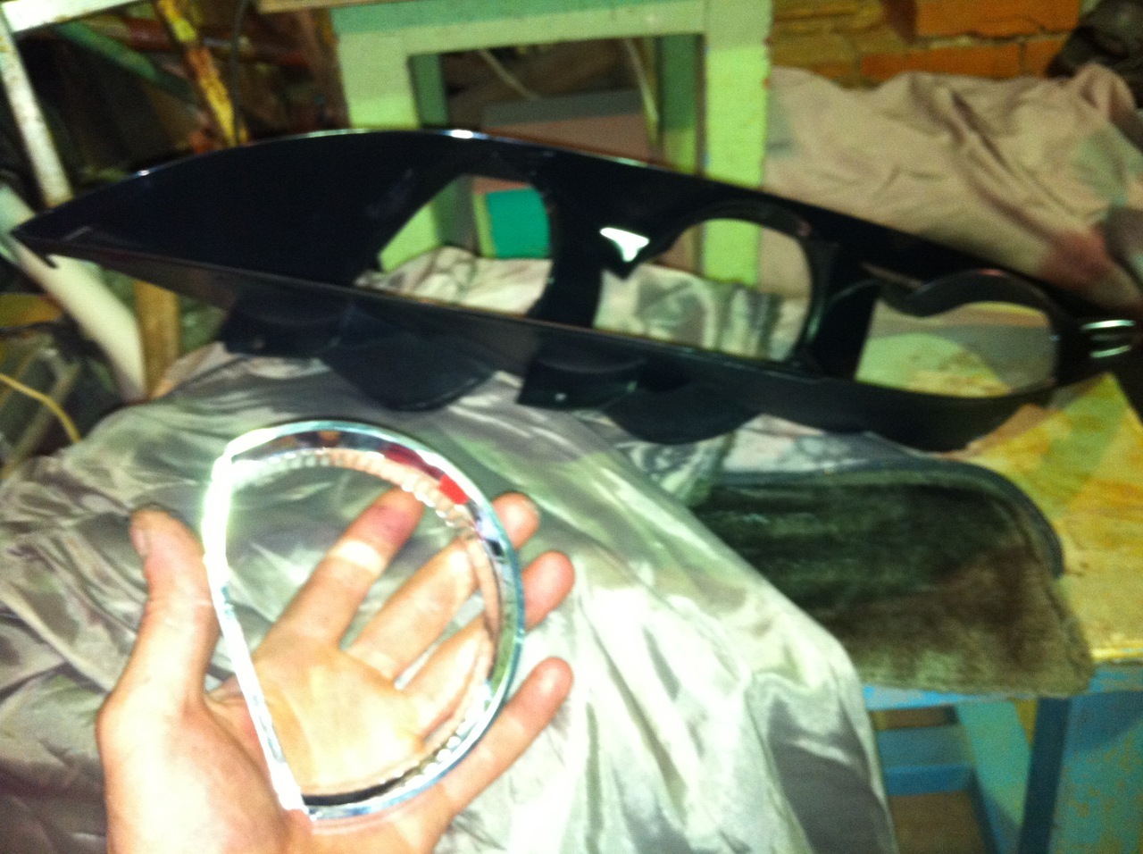

Ну дальше все просто. Все на защелках или винтиках.

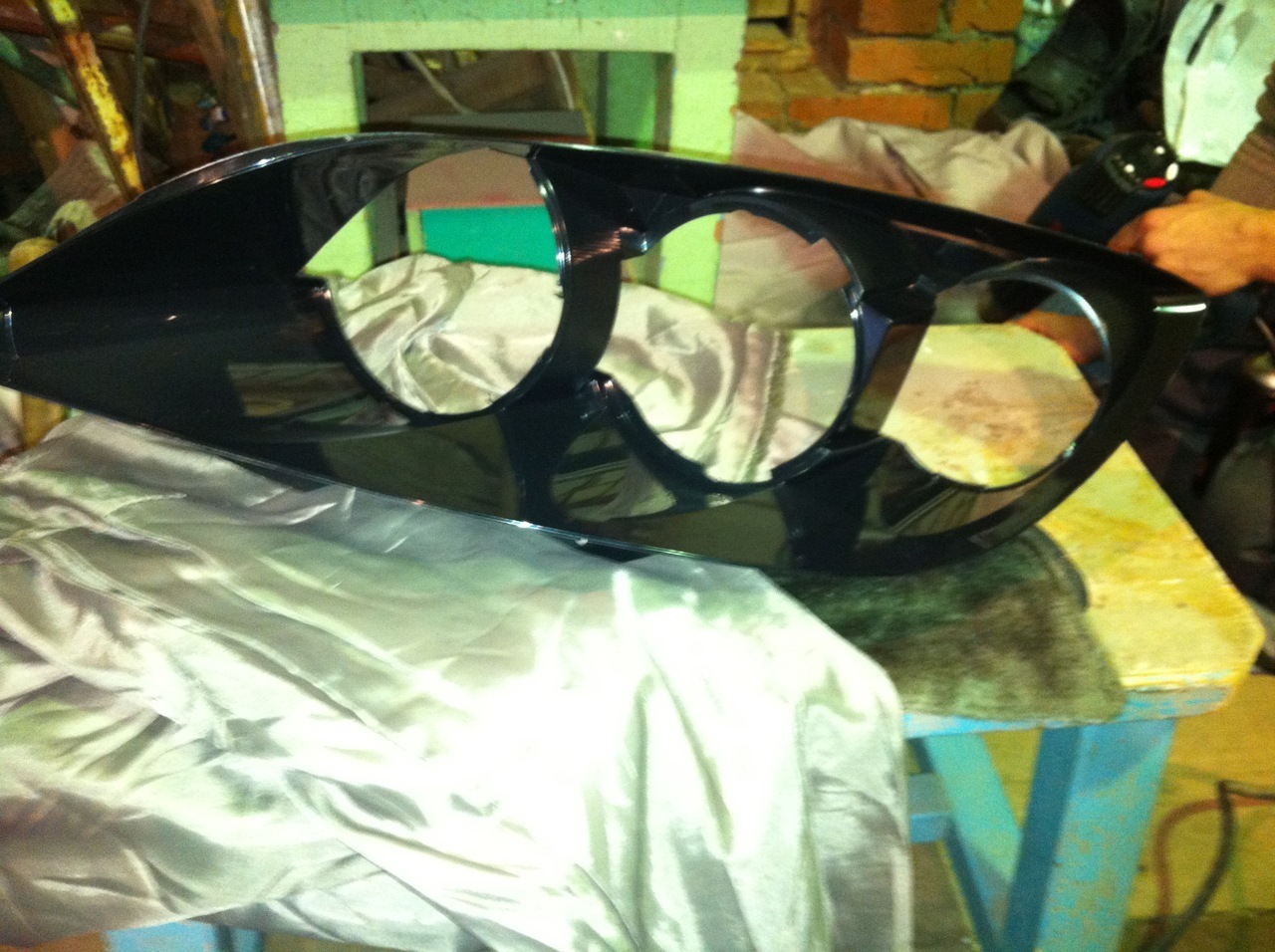

Весь хром легко вытаскивается и этот, портящий ВЕСЬ ВИД, ЖЕЛТЫЙ ОТРАЖАТЕЛЬ!
Фу! Он реально не красивый!

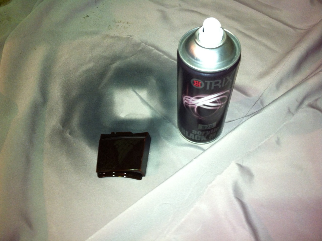

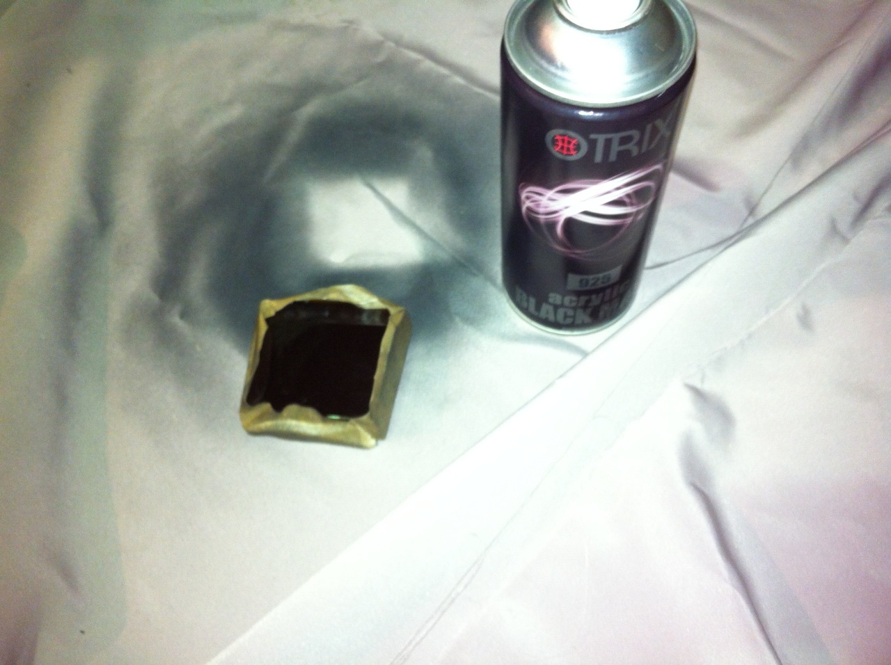

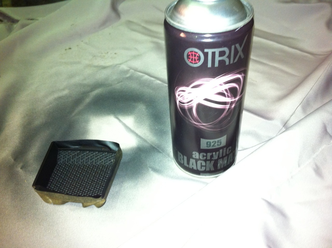

Оклеил окантовку чтобы на лицевую часть не попадала краска, и с внутренней стороны его закрасил! Вот так красиво получилось!
НЕ ЗАБЫВАЕМ ВСЕ ОБЕЗЖИРИВАТЬ!
Ведь в малярке обезжирка, все равно что в хирургии — перчатки!)

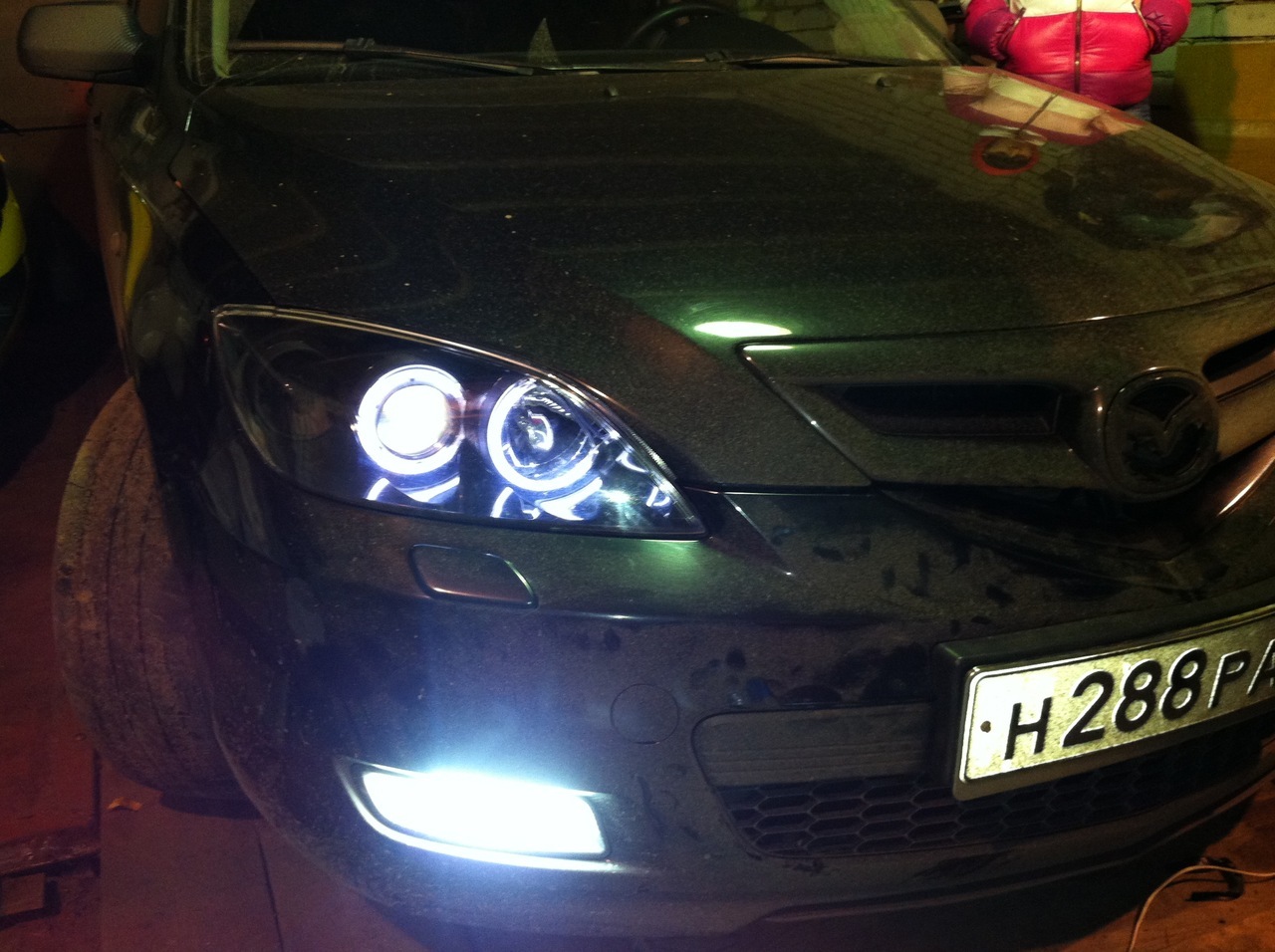

Глазки посадили на 3М скотч, в комплекте который шел, использовать не стал!) НЕ ДОВЕРЯЮ.
Все готово собираем фару, все просто. Ставили на тот же клей, что и был, предварительно его также разогрев.
ПОЧЕМУ ТАКОЕ НАЗВАНИЕ?
А потому что когда приклеишь глазки нужно куда то деть проводки, завели болгарку и прорезали канавки под провода чтобы они уходили за фару.
