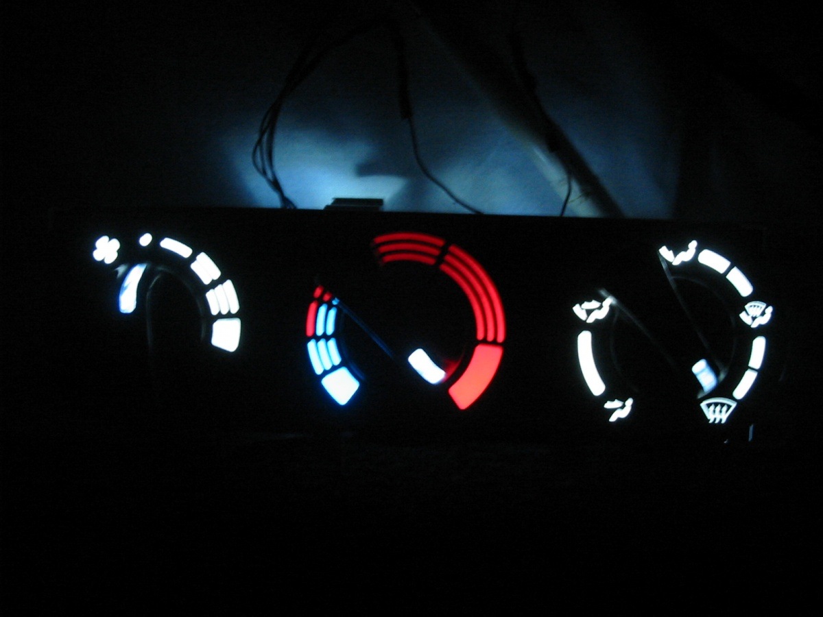

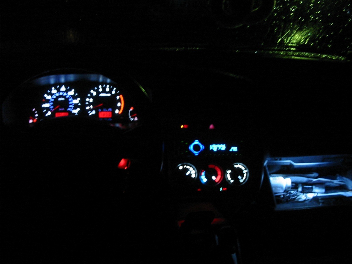

Сделал подсветку панели приборов, подсветку кнопок на консоли и подсветку бардачка.
Результат меня радует. Получилось интересно и ярко. Хотя первоначальная идея потерпела фиаско… Слишком мало места для ее реализации. С самого начала хотел сделать красную и белую подсветку и чтобы можно было их переключать кнопкой, но внутри слишком мало места для двух подсветок. Я одну еле упаковал там :)
Вот, как было:
Вот, что получилось:

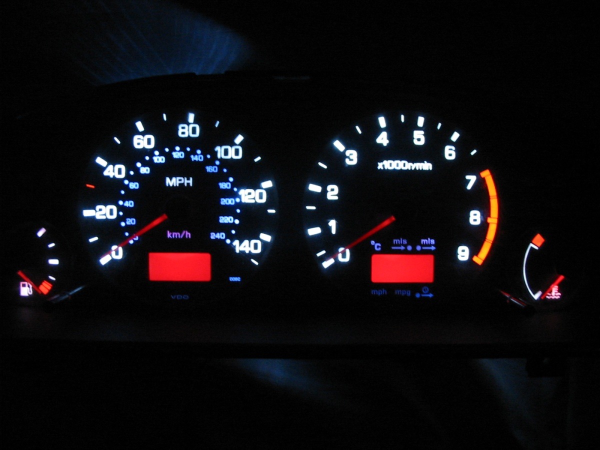

Использовал белую влагозащищенную светодиодную ленту TWF2-W с SMD-светодиодами и красные яркие обычные LED-светодиоды.
Смыл ацетоном с некоторых элементов шкал панели синий светофильтр. Хотел сначала весь смыть, но увидел, что ничего красивого из этого не получится.
Жаль, фотки не совсем соответствуют реальности…

такой вопрос: стрелки извлекал с осей для подсветки ? буду на днях делать человеку для примеры 91года.
Да, извлекал. Они просто вытягиваются. До извлечения отметь карандашом положения стрелок (нижнее крайнее и верхнее крайнее положение). Тогда можно будет их точно выставить обратно.
ок. спасибо. не на всех так просто. на нек. иномарках только со вкл. зажиганием так выставляется. ну да ладно.

Подсветка бардачка. Как там реализовано? Стоит концевик и включается она при открытие крышки?
Нет, я с концевиком не морочился. Запитка от габаритов (от лампы кнопки обогрева заднего стекла, если быть точным). Может быть когда-то поставлю концевик. Пока что меня это не парит.

у тебя под дисплейчики вставляются лампочки отдельные?
на РГБ-ленту тогда не было денег, ведь к ней еще и контроллер нужен… А тогда с финансами было туговато, поэтому решил остановиться на простом белом :)
А под дисплейчики шли отдельные лампочки.
Как ты одометр подсветил другим цветом? :) на фиате он зеоленый.эл. табло.хочу в др. цвет :(
Окошки одометра и борт. компьютера — это ЖК дисплеи, подсвечиваются каждый одной лампочкой. Заменил лампы на красные светодиоды и готово.
