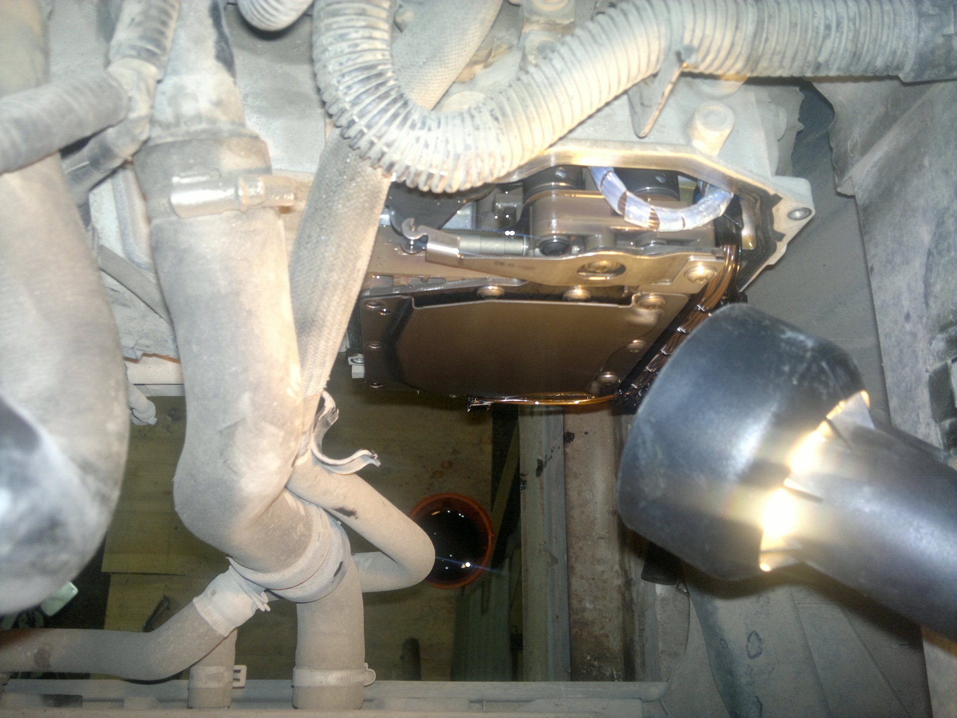

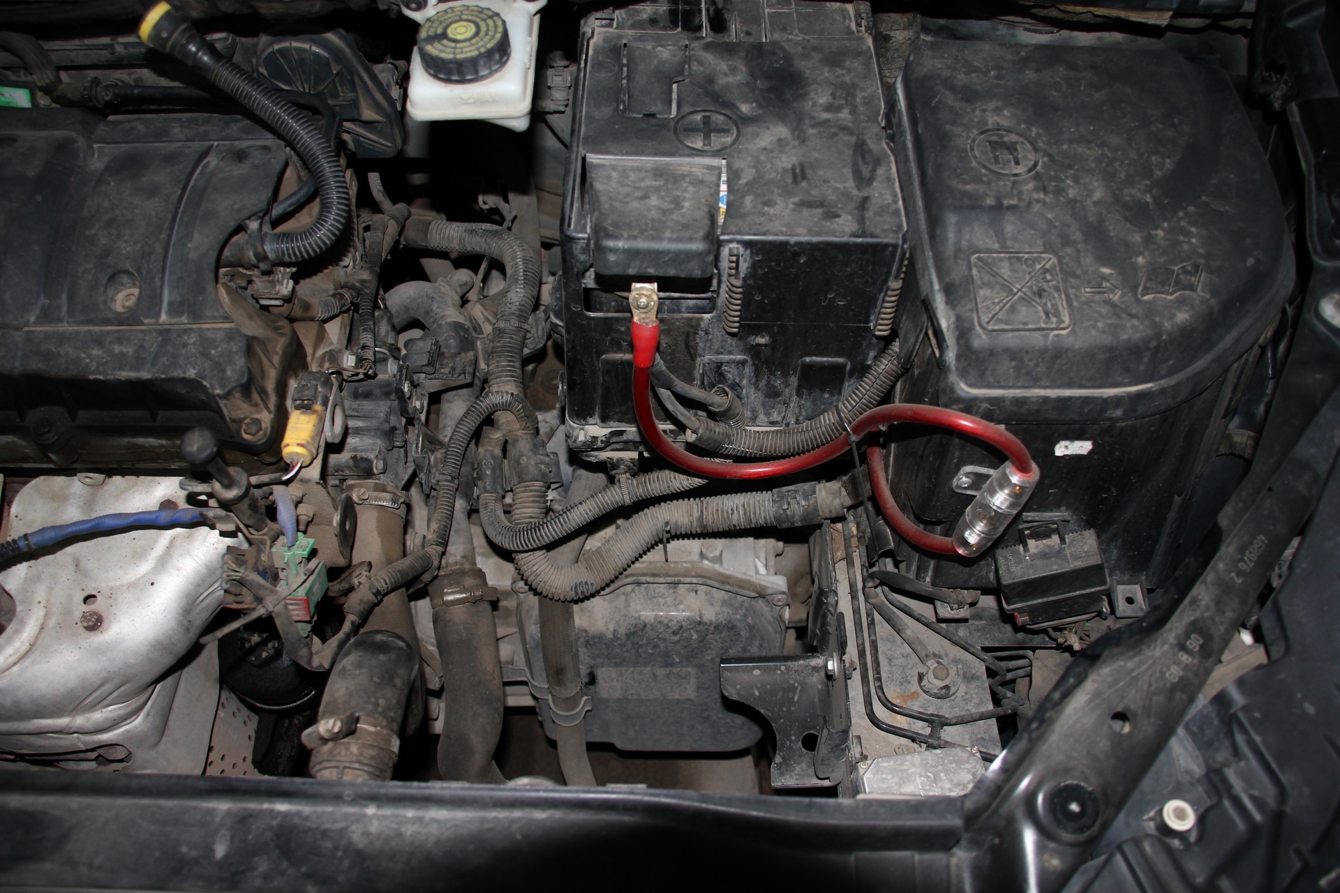

Некоторое время назад, как стало холодать, у меня как-то в одно прекрасное утро коробка выдала ошибку не с того ни с сего, Gearbox fault. Втыкает третью и загорается сервис. Ну я как умный человек, останавливаюсь, ставлю P и глушу мотор. Завожу, всё ОК. Странно… Звоню своему мастеру (спецу по ситрам) спрашиваю что за хрень? он мне говорит, что скорее всего это клапана, потому что за частую такие симптомы из-за клапанов. Но нет 100% гарантии, что замена поможет. Я не стал сразу бежать их менять, решил поездить, понаблюдать за симптоматикой. Каждое утро на протяжении месяца грел коробку перед тем как ехать и то не всегда это помогало. В общем бывало что даже днём пока я сижу на рабочем месте она остывала, сажусь в неё и мчусь по делам и НА! Сервис! Короче меня это окончательно достало, решил менять клапана, цена вопроса порядка 10-11 тыс. рублей. Лазил по инету искал где можно подешевле клапана эти купить, отдавать 3800 за один не хотелось. В общем наткнулся на пост одного хорошего человека с Драйва JetGroove. У него есть подробнейшая инструкция по замене клапанов и я решил делать сам. Огромное ему спасибо за консультацию! В общем купил я клапана у мастера своего по 2 тыщи за штуку, и масла 6 литров (3 для промывки, 3 для того чтобы залить) — 2100, 350 р/л. В итоге я потратил 6100 р. Думаю это лучше чем 10 или 11 =) В общем особо расписывать не буду вот пост www.drive2.ru/cars/peugeo…4062246863888362051/#post там всё подробно сказано, повторяться не вижу смысла. Я лиш выложу фотки своего процесса. Там делов то, слить масло открутить гидро-блок, сменить клапана, прикрутить его обратно, промыть систему и залить масло. В общем то и всё) Когда всё собрал, "перекрестился", ну думаю, поехали, завожу. ЗАВЕЛАСЬ) всё хорошо, ошибок не выдаёт и скорости переключает! Поехал прокатился, Всё хорошо вроде работает "тьфу-тьфу". Завтра утром не буду сильно греть, прокачусь на холодную и гляну будет разница или нет, надеюсь что будет! Всем спасибо за внимание! Есть вопросы? задавайте!) С удовольствием отвечу)
Жмём палец!)
Комментарии 90

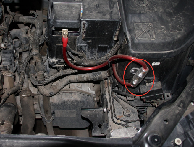

Дружище, извини за поднятие старых записей, но что за девайс у тебя стоит на силовом кабеле?
Предохранитель
Стоял штатно? Или это допопция своими руками?
На саморез прифигаченый штатно, ты серьезно? Красный китайский провод 😅

Добрый день, буду снимать гидроблок АКПП, масло в коробке только менял пару неделт назад, можно снять гидроблок не сливая масла? Спасибо
Нельзя
Philip31

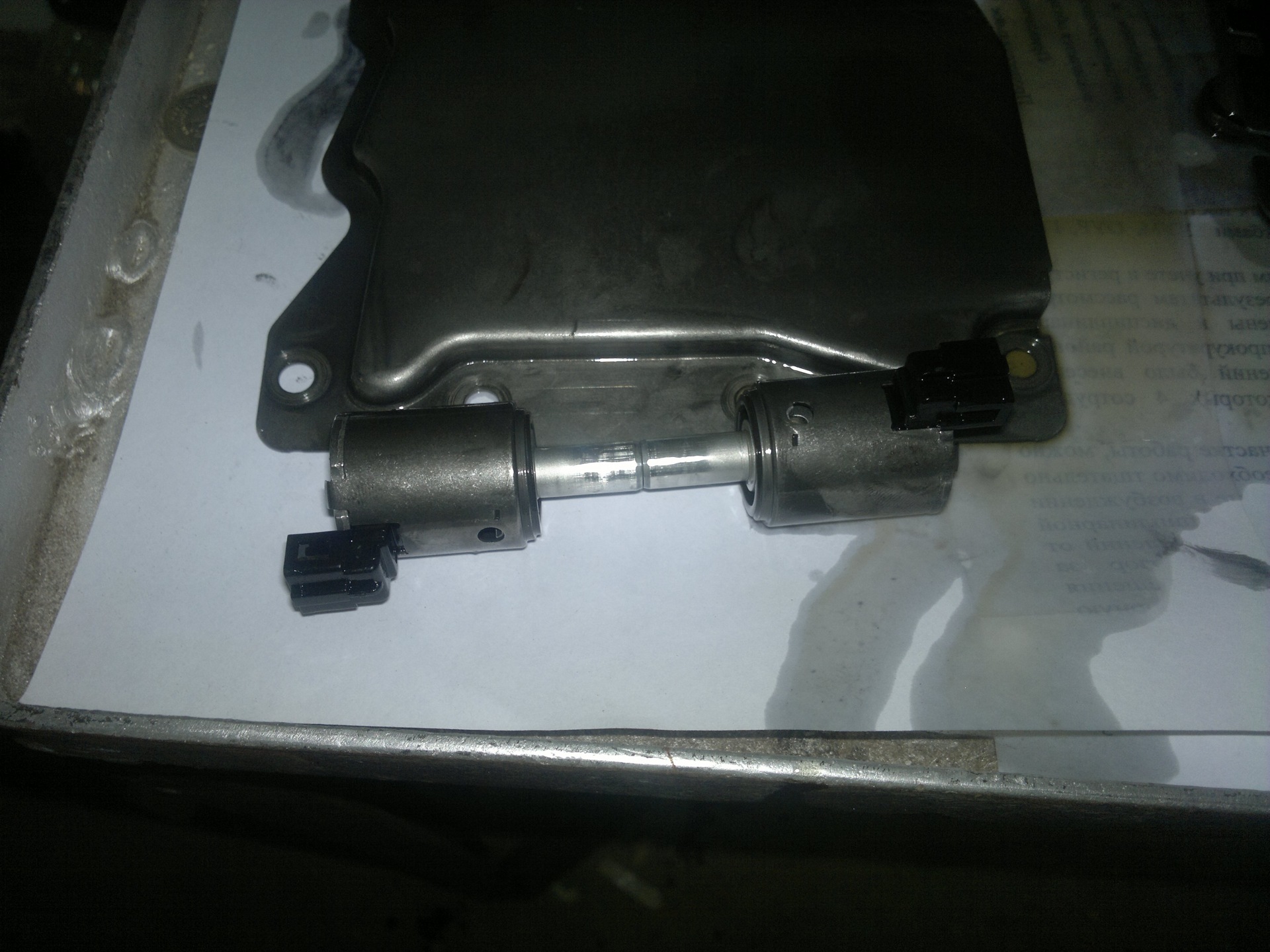

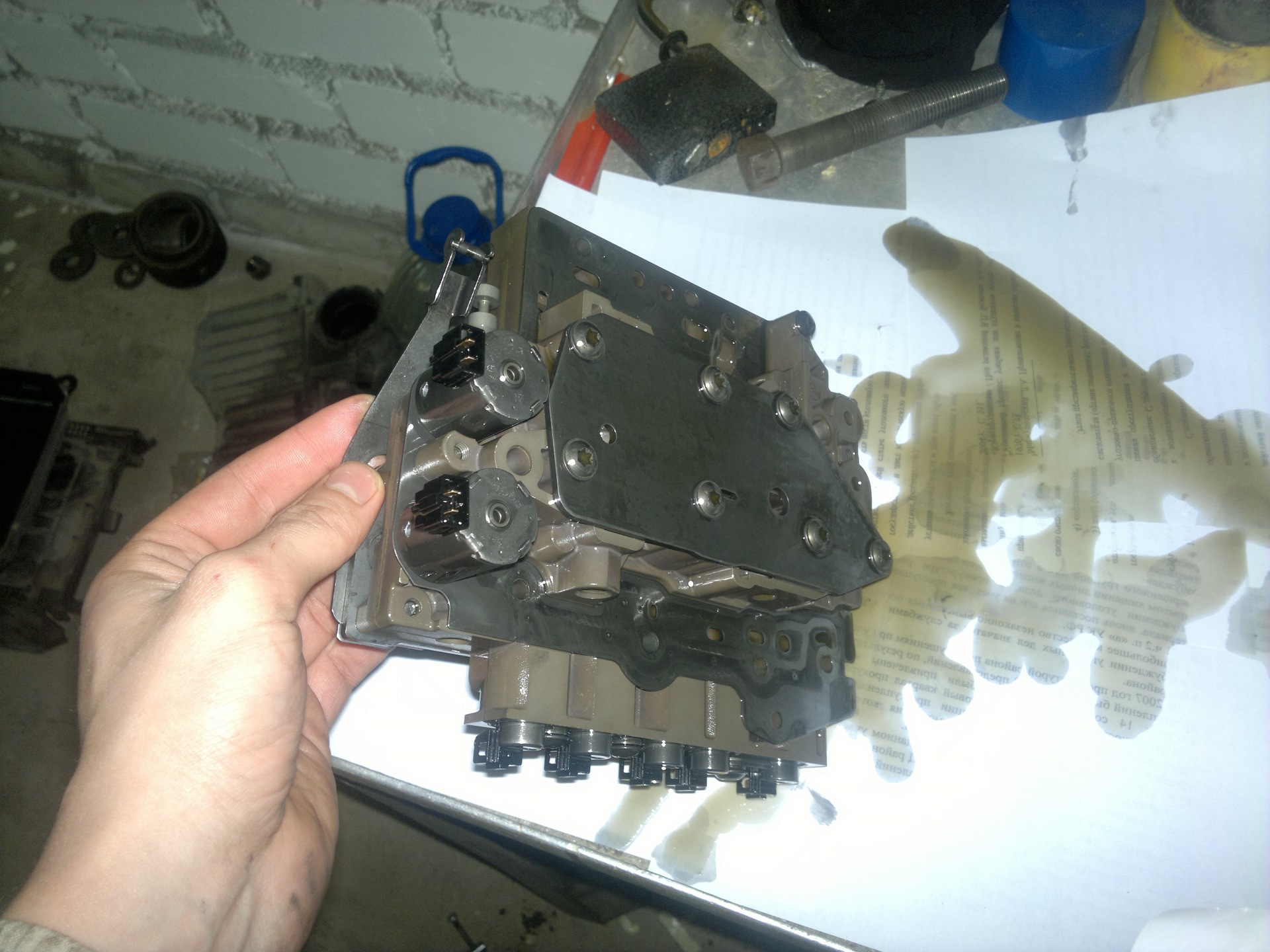

Можете не сливать масло, при открытии крышки вытечет мл 700, если уровень масла был в порядке.
Привет. Про 700мл проверенная инфа? Собираюсь менять клапан, масло не хочу сливать в запасе где то 0,5 есть.
Абсолютно. Если клапана менять, значит ГБ снимать, будет около литра масла.
Ну литр все не 3,5)) просто менял масло осенью, проехал на нем тысяч 5. Жалко выливать, а по новой его заливать это варварство какое то))) спасибо за ответ.

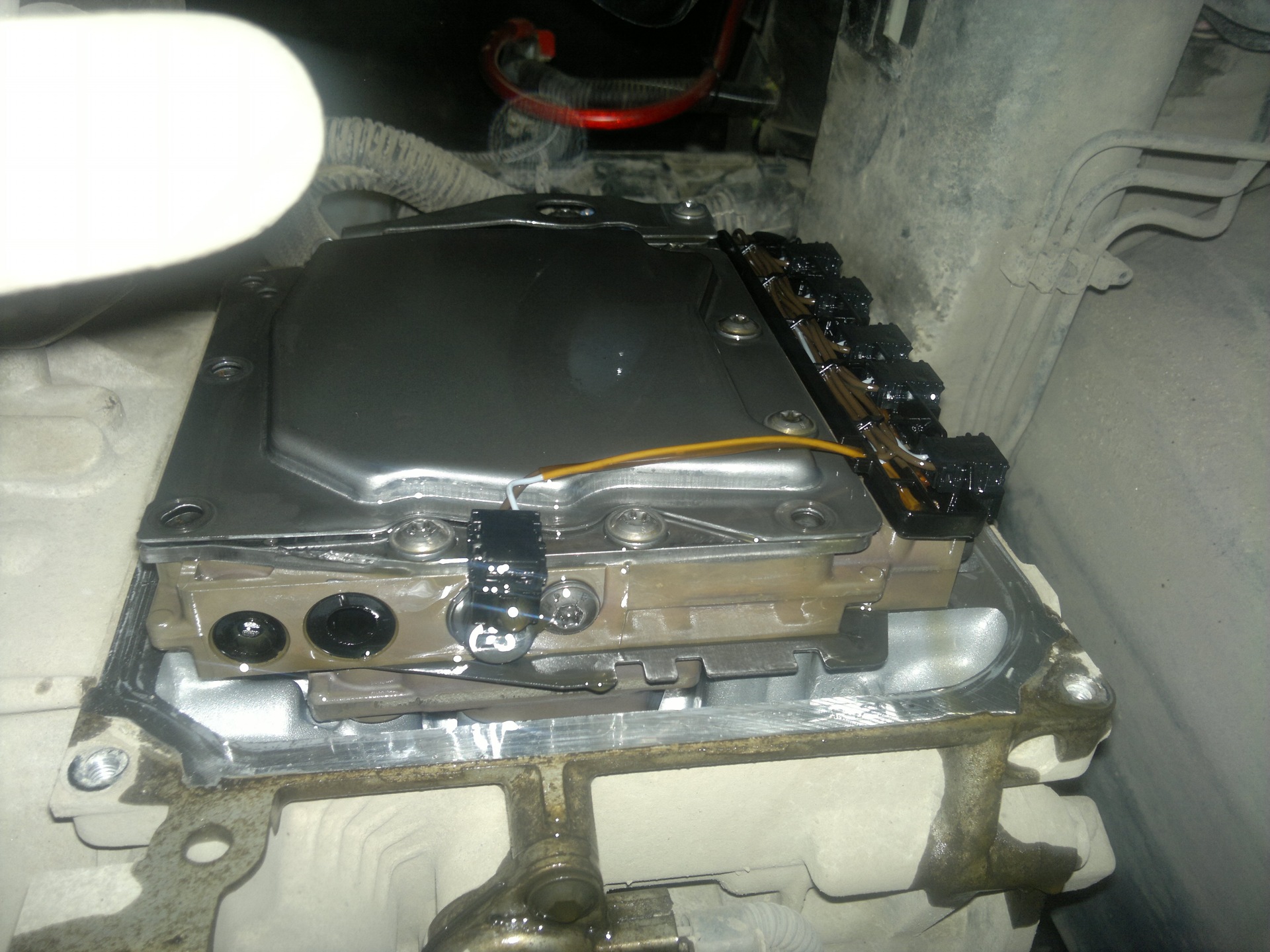

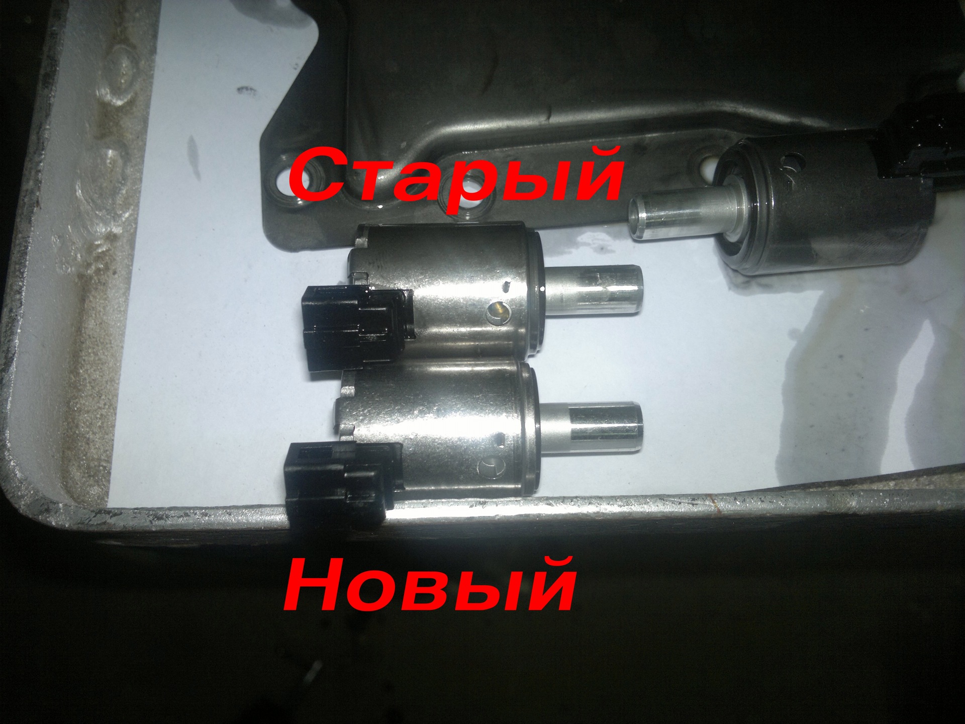

257416 — артикул клапанов
Очень хороший отчёт, понятно всё расписано!

Я КРУТИЛ РЕГУЛИРОВОЧНЫЕ ВИНТЫ И НЕ ЗАПИСАЛ ЗАВОДСКИЕ ПОЛОЖЕНИЯ. ПРОШУ ЕСЛИ У КОГО ЕСТЬ PEUGEOT 307 2.0 Л И ЗАПИСАЛ ЗАВОДСКИЕ ПОЛОЖЕНИЯ ПОДЕЛИТЕСЬ ПОЖАЛУЙСТА . Я КРУТИЛ R1 R2 VRP. МАШИНА НЕ ПЕРЕКЛЮЧАЕТСЯ НА 1 И 2.
r1r2- 8оборотов у меня
S MOMENTA ZACEPLENIYA? OBE PO 8 OBOROTOV?
да с момента зацепа.обе

Как с клапанами помогло?
У меня врема от времени по утрам на холодной коробке тоже такое происходит.
Вот думаю менять или нет?
Пока не критично… гдето раз в месац такое происходит… но дума со временем будет только хуже.
помогло, но через месяц коробка гикнула

ну в итоге то как результат? помогла замена клапанов?
да

а разница если клапана разбирать рабочя поверхность находится внутри(иголка) вот она и работает как швейная машинка.

увидел что на коробке масло! не течет не капает а именно пятно на коробке=( что делать? разбирать и полностью менять все прокладки?
ну смысла всё менять нет, надо выявить именно место течи, может быть ты перелил масло и не вывел уровень, вот оно у тебя и начало давить… проверь сначала уровень, выведи его, потом покатайся посмотри течет или нет…

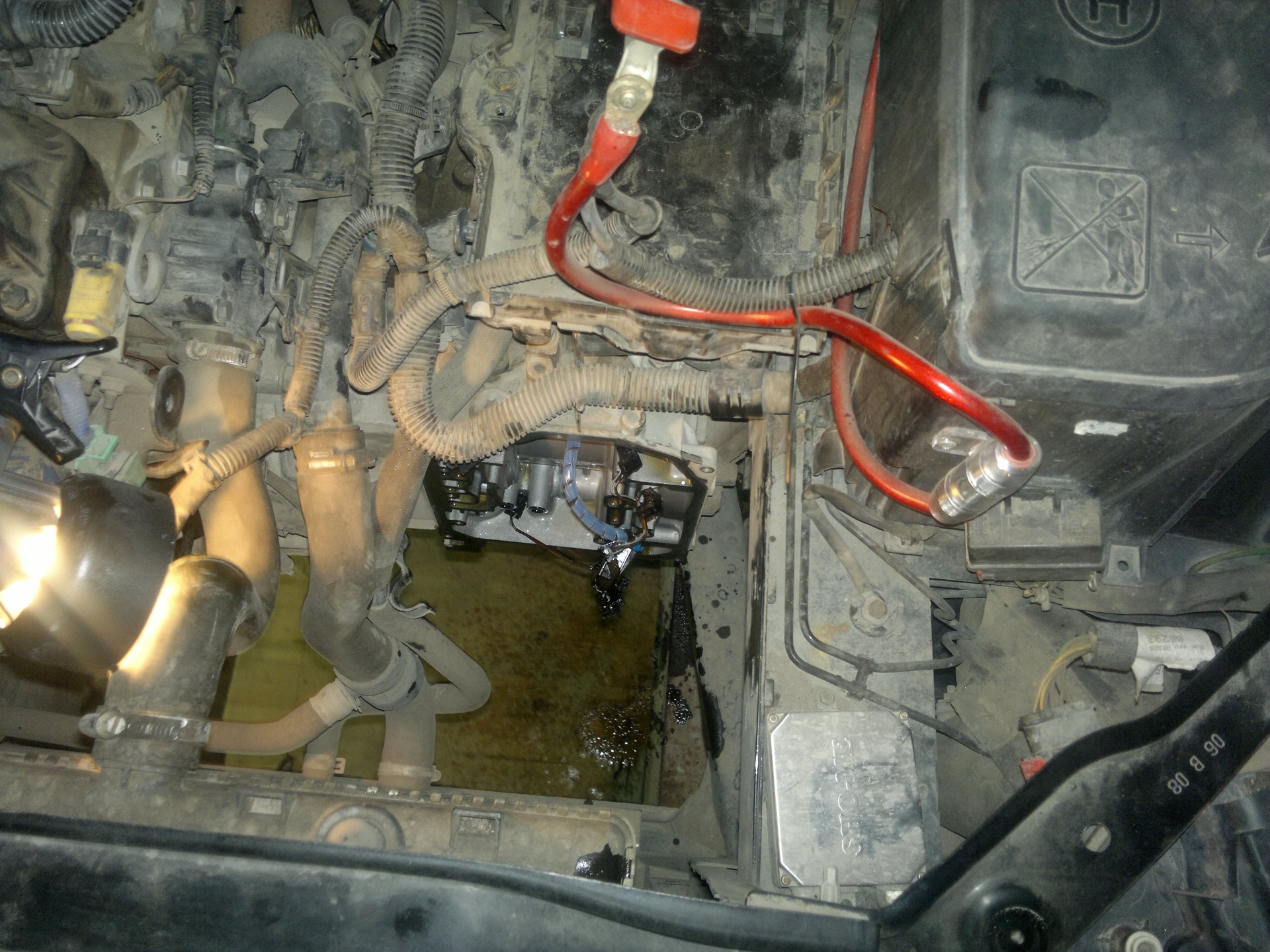

Блин, у меня такая же проблема, дилер сказал что низкое давление и нужно менять клапана! Слил масло и обнаружил что масла там совсем не было! дай бог литр, залил 3,5 и все ок =) но скоро замена клапанов! спасибо за картинки!
даа как она у тебя ещё жива без масла?! )ну хорошо что обнаружил проблему) За картинки пожалуйста )

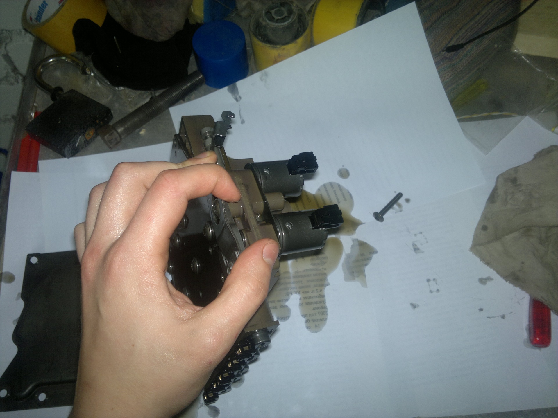

Круто, это уже серьезные работы) Мне когда меняли ещё болты на гидроцилиндре подзатянули
ну я тоже подзатянул все болты как следует)
Красавчик!

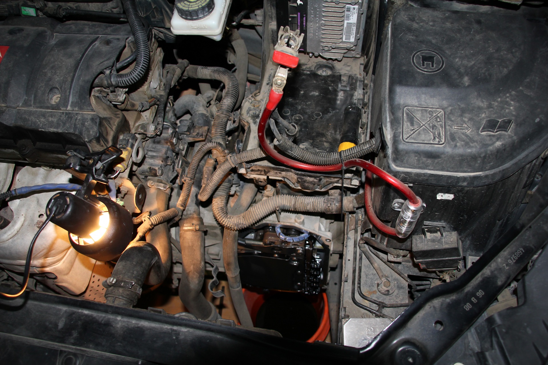

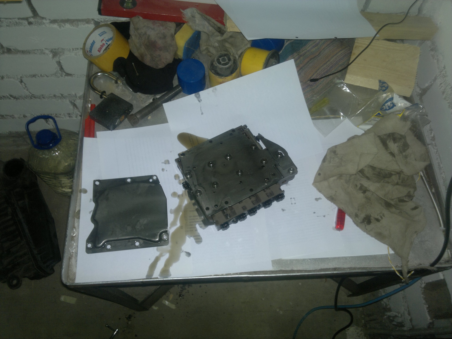

получается что даже коробку снимать не нужно?!
нет не нужно)
ваще супер) у меня таже проблемка время от времени возникает! нужно будет заняться! Ты один делал или с помощником?
один. Только предупрежу тебя, не переборщи с маслом, когда будешь заливать. Там когда выкручиваешь клапан и масло вытекает из коробки, внутри есть ещё один клапан его тоже надо выкрутить чтобы вытекли все остатки масла. А то я когда делал сначала забыл этот клапан выкрутить и не всё масло стекло. Короче в итоге к примеру вытекло 2.5л масла а залил я 3, промыл, слил потом ещё раз залил три литра и в итоге у меня оказалось что в коробке был лишний литр. Благо потом вспомнил, слил этот лишний литр.
я даже больше могу сказать чтоб этот коробас располовинить и снять вал тоже не надо ее снимать))
А есть видео как располовинить чтоб не снимать?
Просто, не просто!А сделать самому-это целое дело!Молодец!Жалко я из-за своей простуды тебе помочь не смог…
Отпишись потом, как на холодную работает.
Обязательно! Спасибо)
Олично поработал!:) Руки из того места!:) По картинкам действительно не сложно получается!Просто начитался как народ стрелляется!Удачи!
