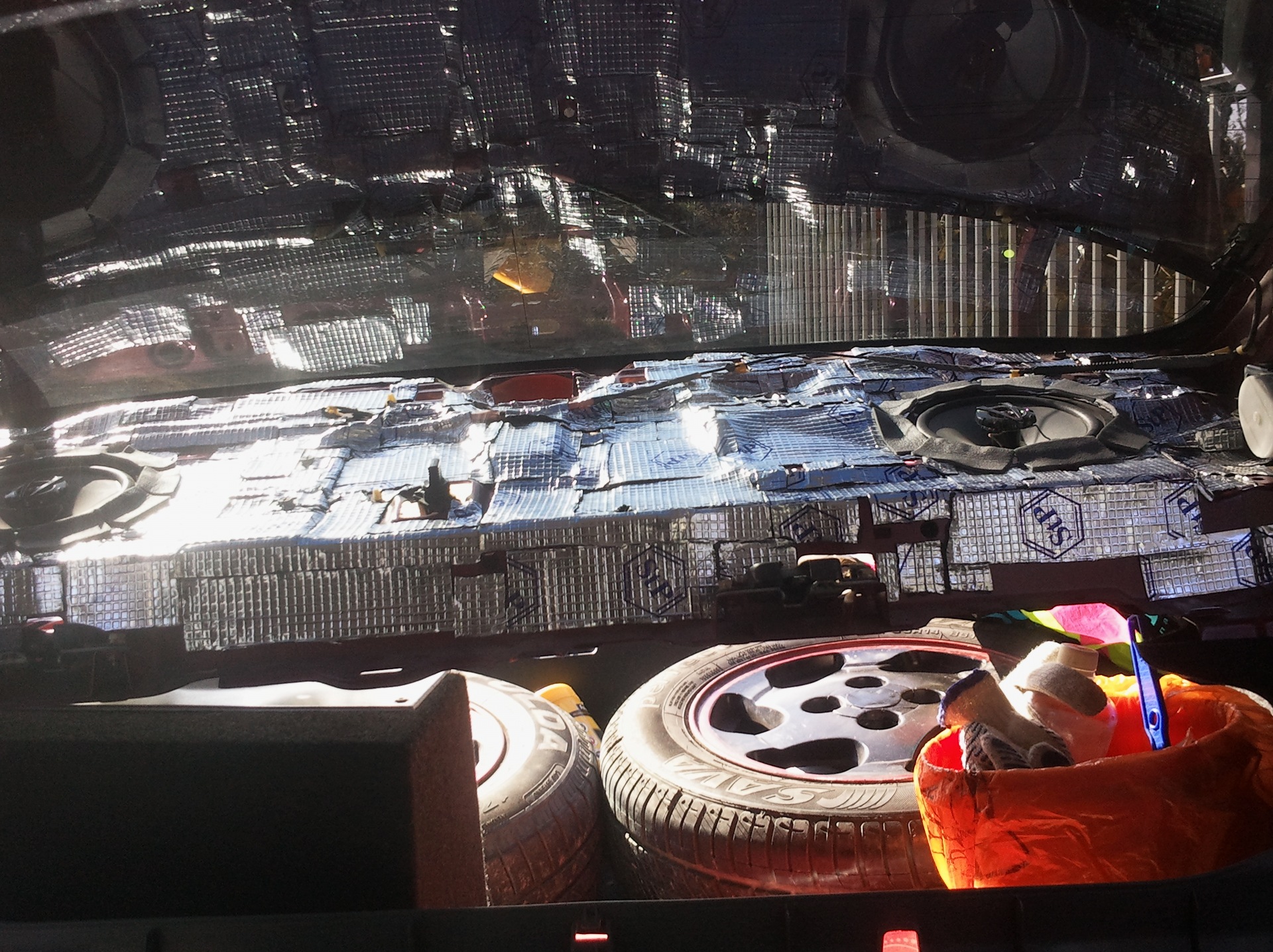

Зашумил двери, музыка стала интереснее играть: объемней звук, громче, басы четче)

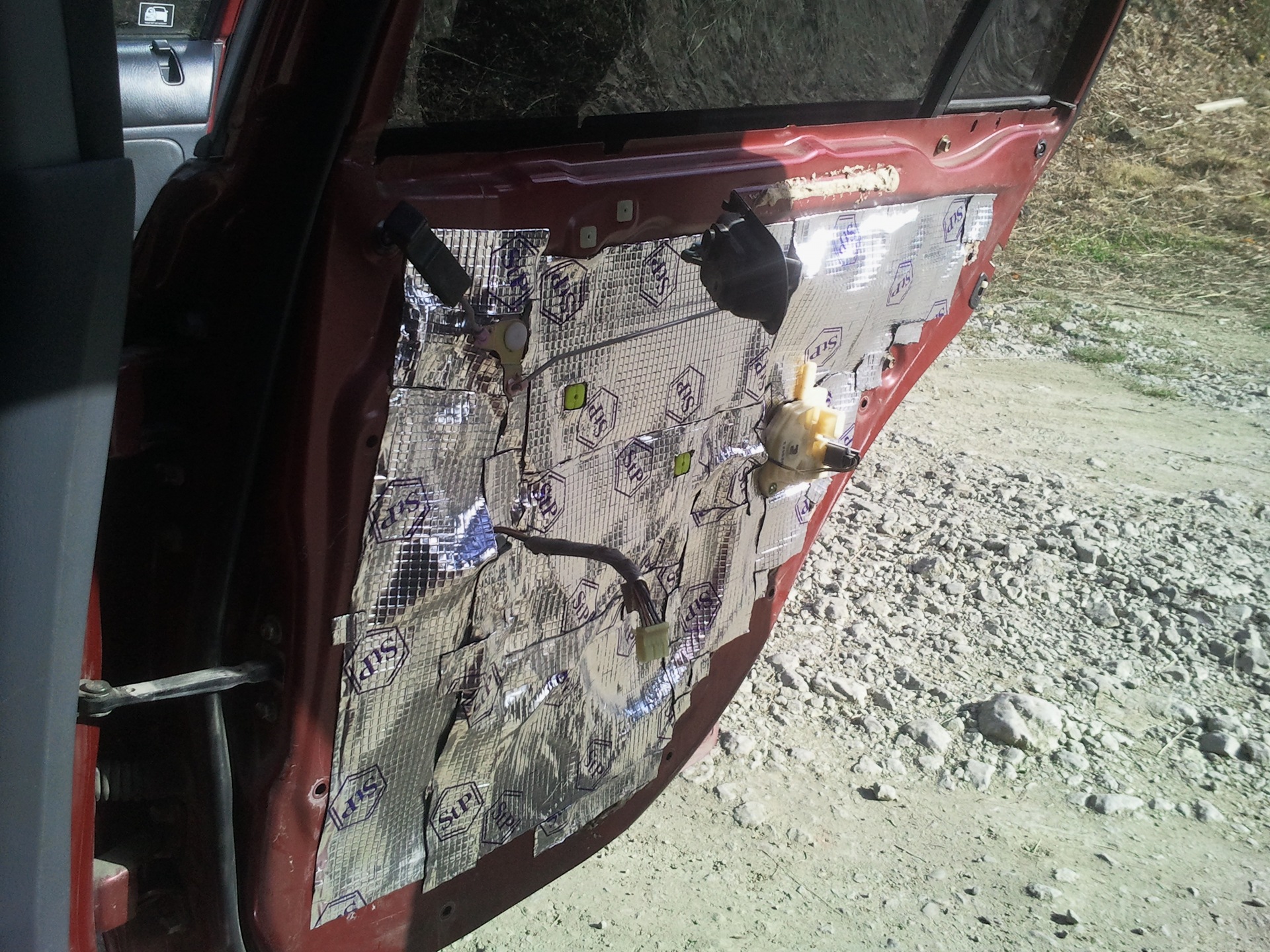

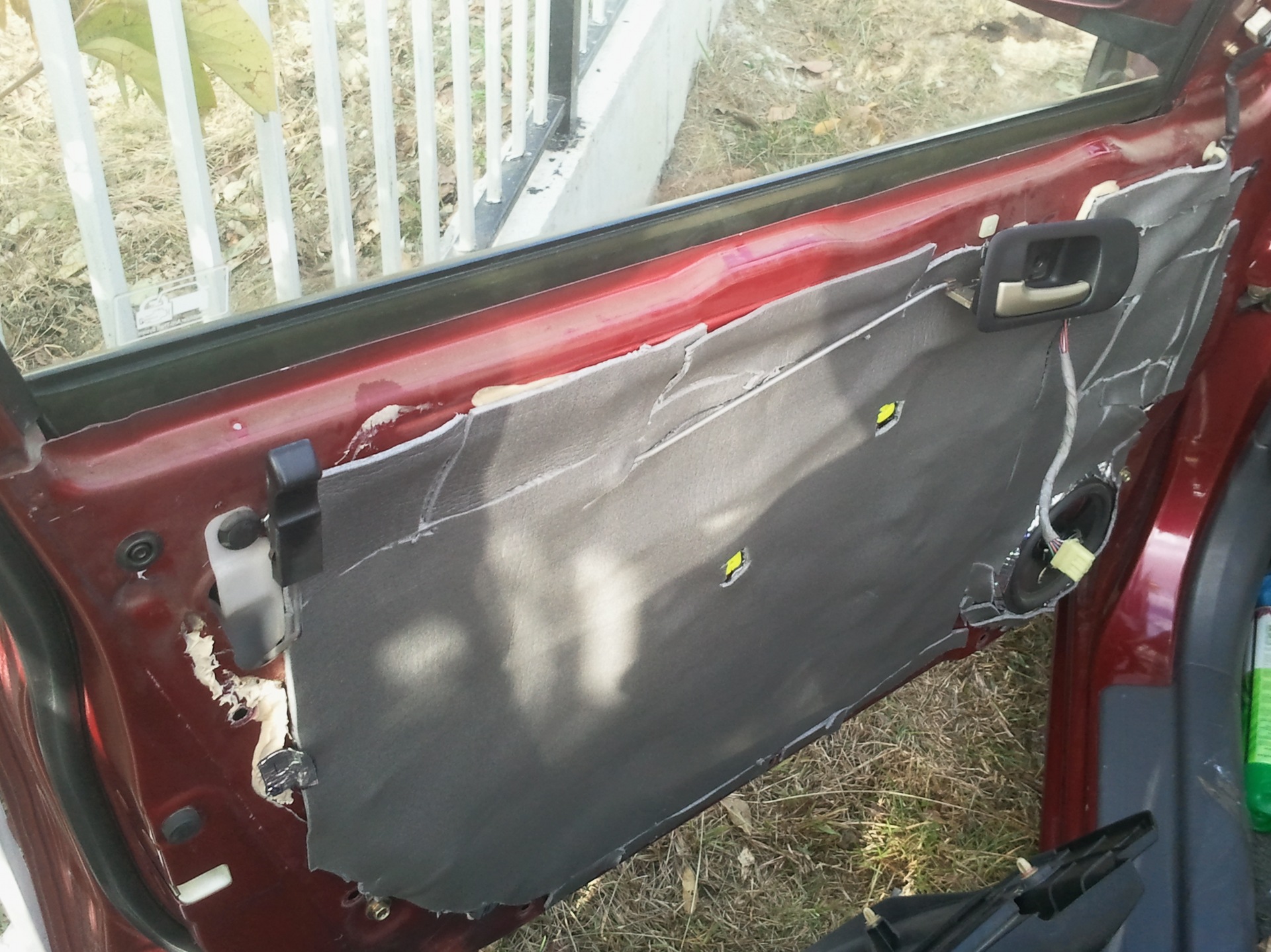

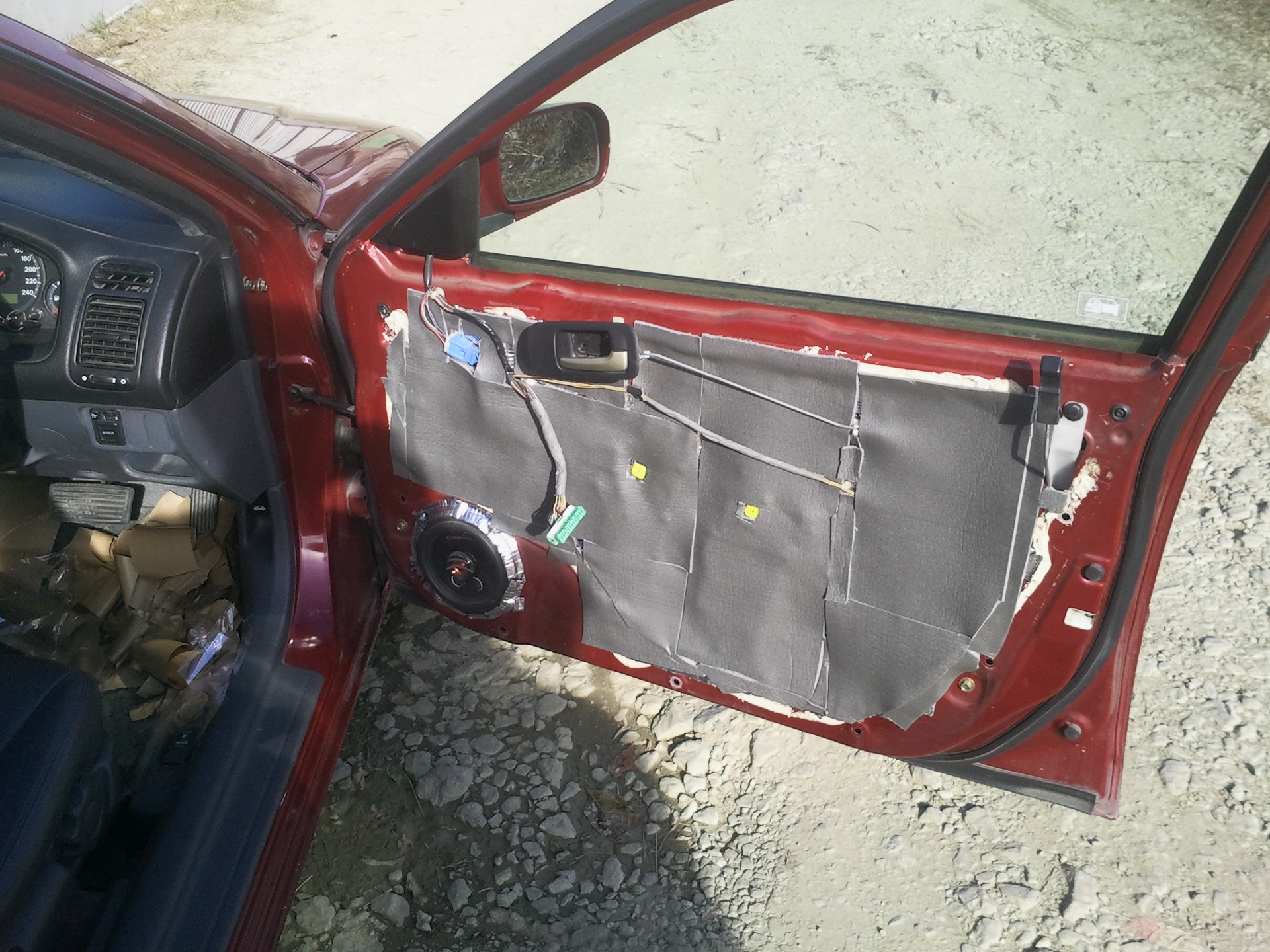

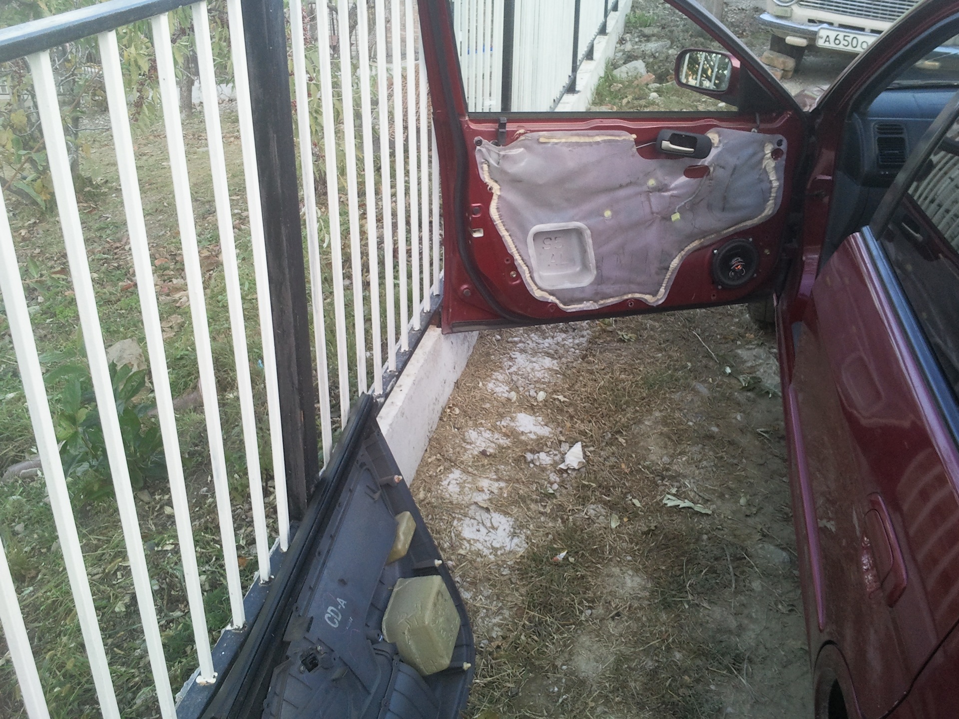

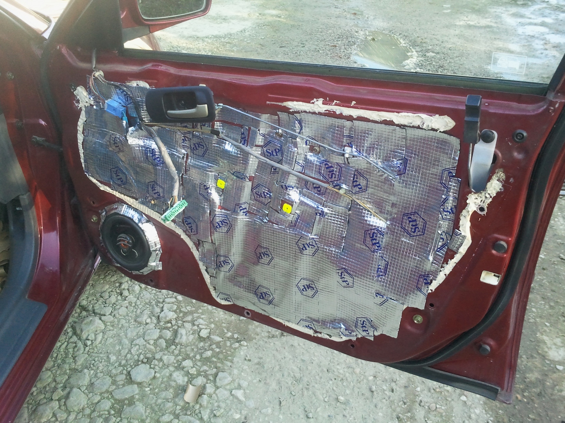

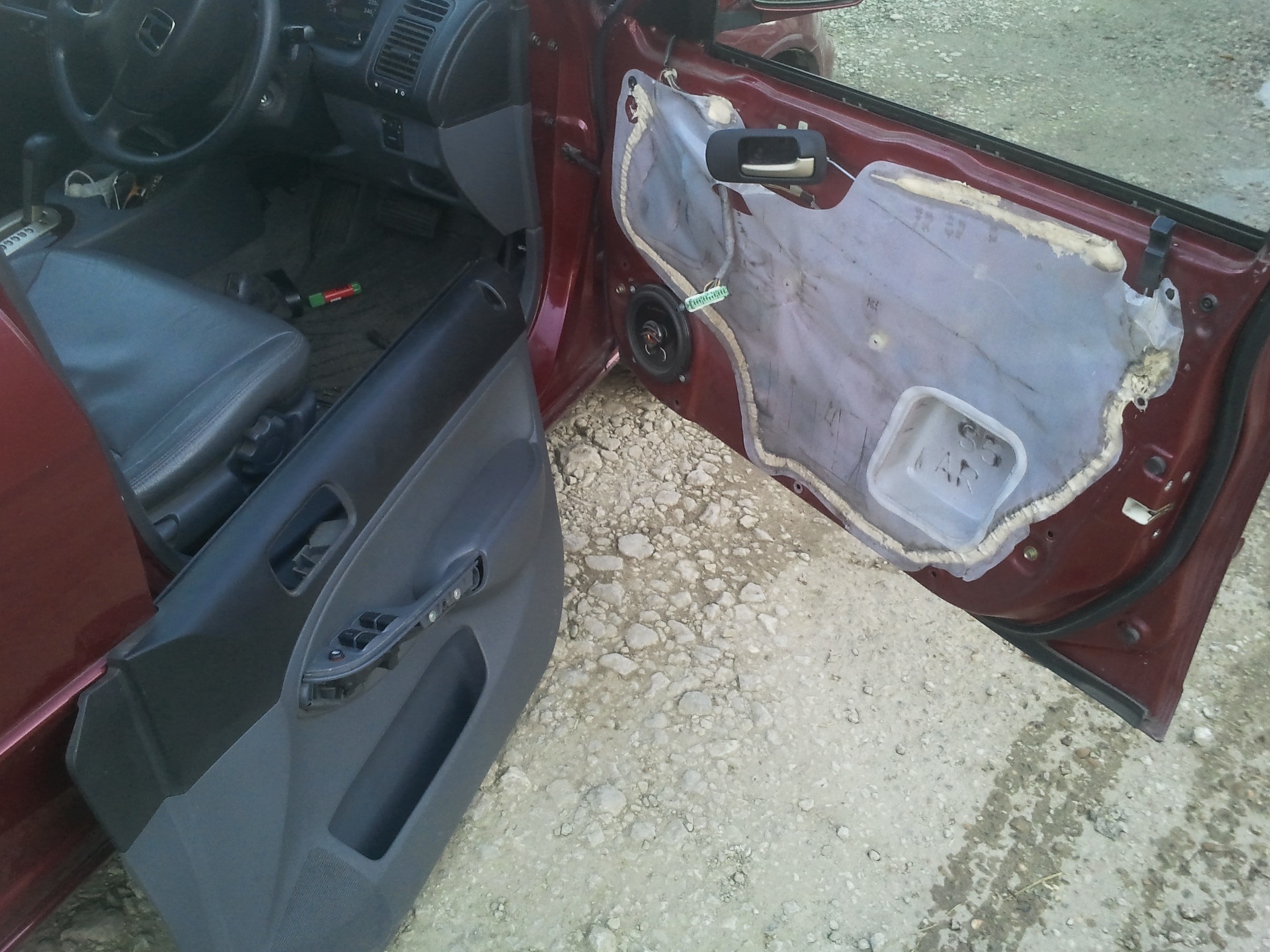

Использовался вибропласт М1 и сплэн

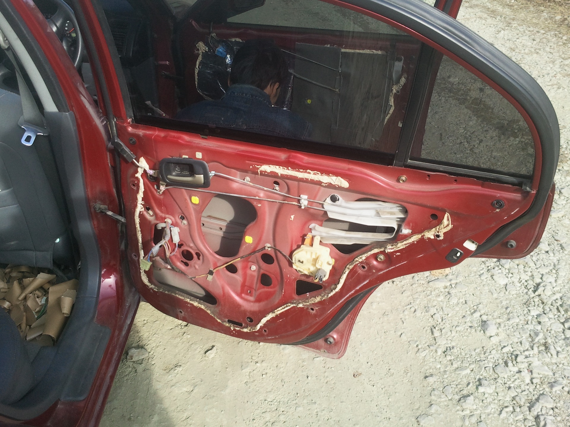

На одну переднюю дверь затрачено 1,5листа вибропласта, один лист сплэна. внутрь тоже как мог напихал)
На одну заднюю дверь затрачено 1 лист а вибропласта, 1лист сплэна.

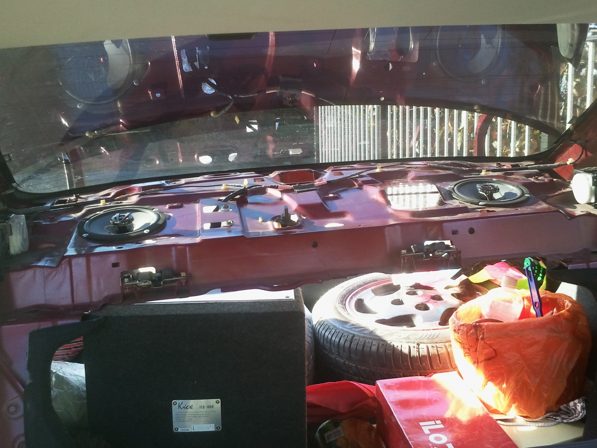

На полку потрачено 1лист вибропласта, 1\3 листа сплена.
Запчасти на фото: 1603008
