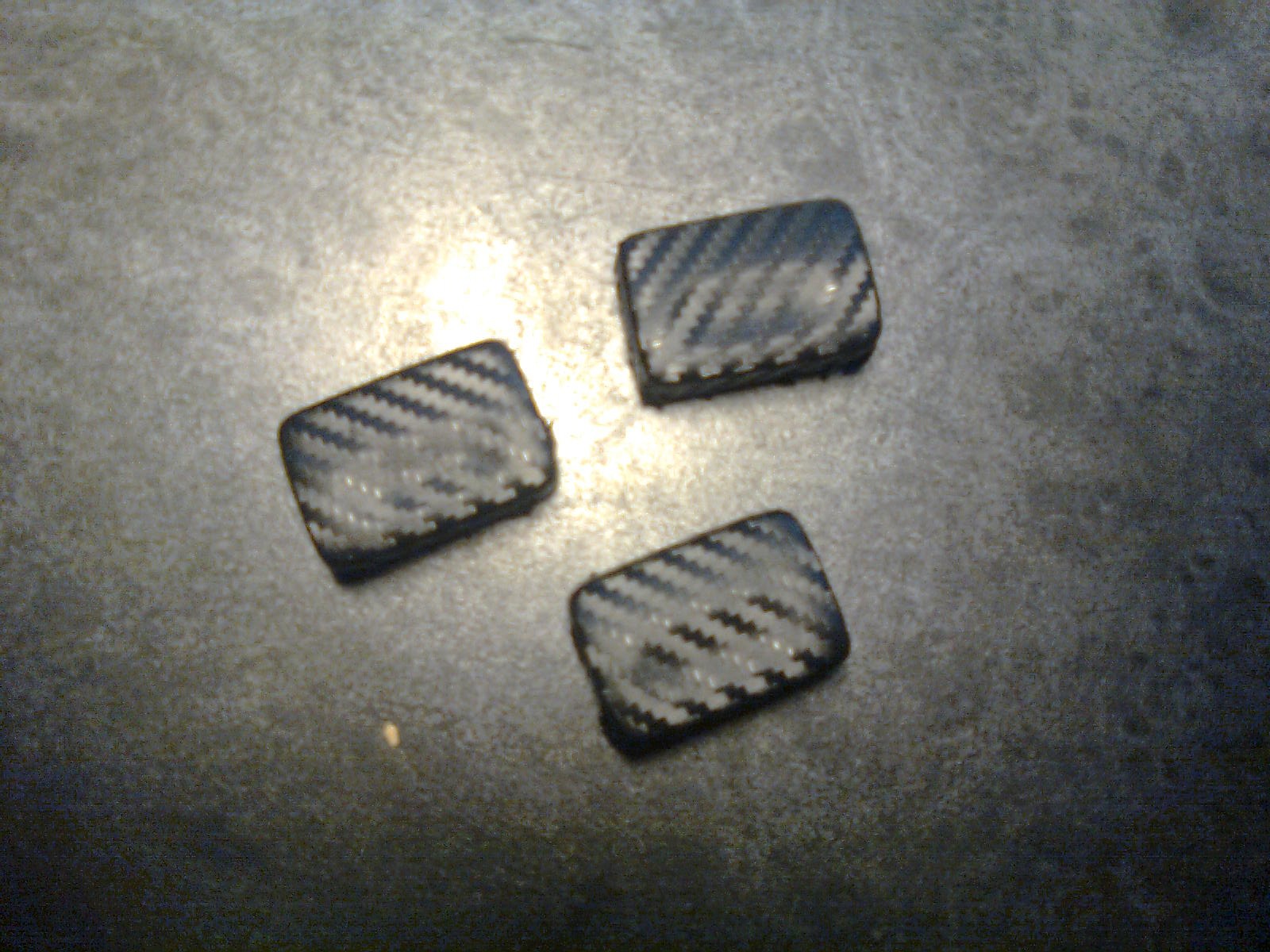

Бонус + … пересветка кнопок, обтяжка их пленкой, + вывод межблочного RCA кабеля из безкислородной меди высокой частоты с управляющим проводом (для будущей музыкальной инсталяции)
