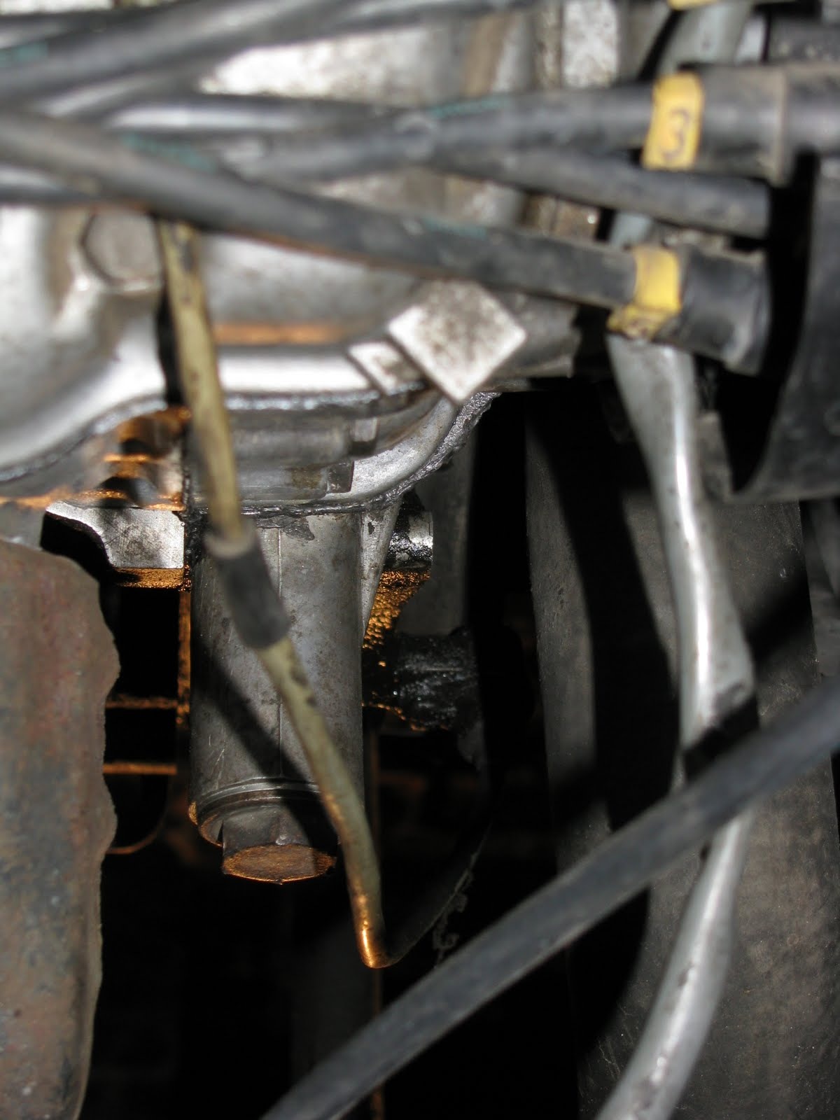

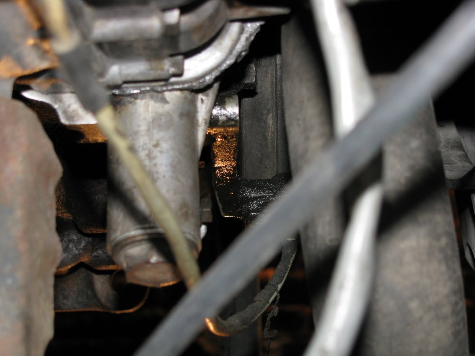

Буквально через 2 дня как приехал из сервиса, обнаружил течь масла спереди у двигателя. Беглый осмотр показал, что сочится откуда-то в райне болта натяжителя цепи ГРМ. Неприятно. Нашел в Сети похожую проблему, если так, то вроде как дело не в прокладке, а только в болте на крышке ГРМ evansweb.info/2003/02/19/…x-for-m30-engine-oil-leak, это немного успокоило.
Съездил в сервис к своим мастерам, так и оказалось — масло сочится через болт на крышке держателя провода с датчиком вращения коленвала. Болт заменили, течь устранена.
Кстати, на E23 датчики вращения и положения коленчатого вала стоят на коробке (колоколе). А этот датчик вспомогательный и ведет на диагностический разъем, то есть не используется.

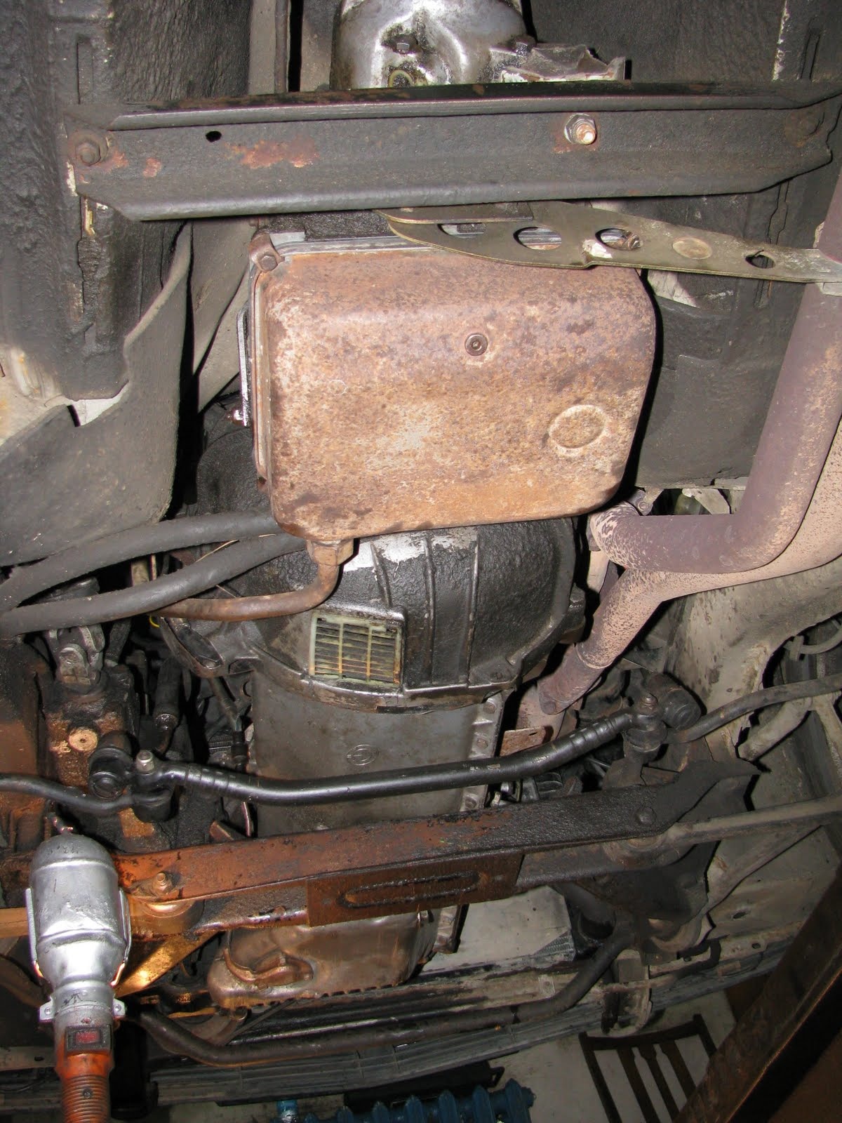

Запечатлел отмытую коробку и мотор от многолетного слоя грязи с маслом. Днище АКПП оказалось ржавым, но все-равно приятно, что все чистое.
