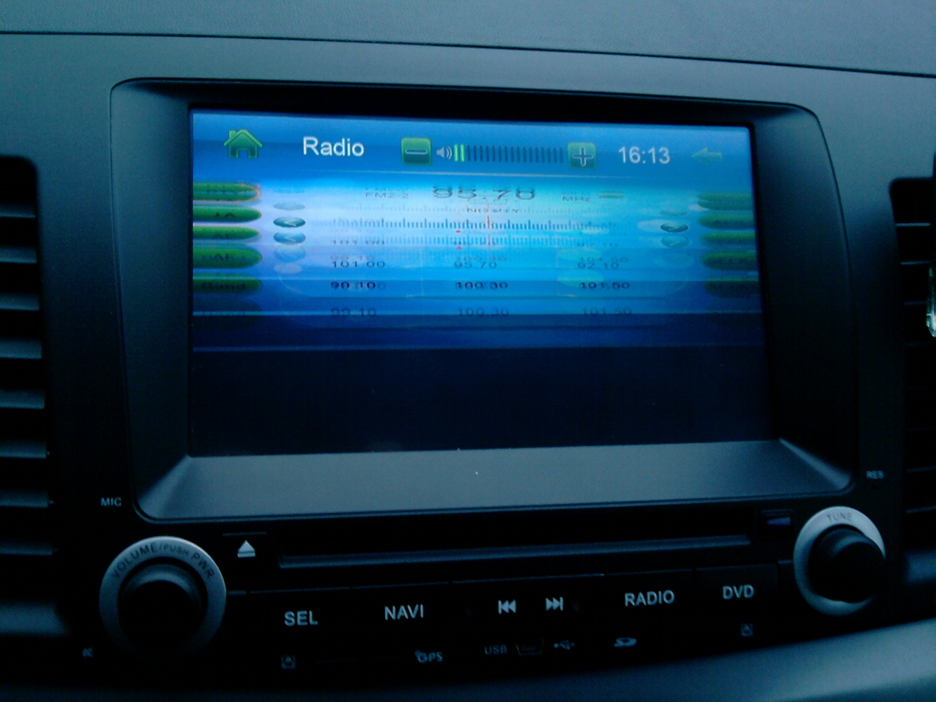

Приветствую всех форумчан!Как обещал немного опишу как устанавливал Навител на китайскую CAR-KIT магнитиолу!В предыдущий рассказ я сообщал как устанавливал магнитолу "голую", без GPS, и без всех прибамбасов.Когда приобрел маг.в качестве дополнительных девайсов шло-
1.Карта SD 2 гб с Навителом-1500р.
2.Антенна TV-800p.
Мани не то что большие, просто захотелось самому поковыряться, сам по профессии электронщик, ну и решился на это сам!Приобрел SD карту на 2 Гб( надо было побольше, ниже скажу почему)Полазил по инету, насчет информации, ничего толкового нет, больше негатива.Короче нарвался на сайт бесплатных пиратских программ, скачал версию 5.0.0.1058 для головных устройств, примерно занимает около 30 мб.и плюс карты в новом формате nm.3.Уложился как раз!-)))Общая емкость около 2 Гб.А теперь по порядку, в порядке установки!
1.Скачиваете вышестоящую версию(5.0.0.1058) и RARом разархивируете в отдельную папку.
2.На чистую SD карту копируем ТОЛЬКО папку Navitel.
3.Вставляем в Ваше головное устройство, и включаем его!Смотрим!..(Хочу предупредить, эта версия для тех, кто до этого там не лазил, и не оставил предыдущие следы, хотя кто "дружит с компом" прописать другой путь ничего страшного!)Так вот, в настройках GPS укажите путь-(Например у меня Storage Card/ Navitel/Navitel.start) появляется маленькое окошко в котором нужно найти, и нажать ОК!Дальше, ждете минуту, выключаете, и при повторной загрузке, указываем другой путь (Storage Card/Navitel/Navitel.exe)/Это два разные файла которые идут в этой папке!И в потом в дальнейшем запускайте только через второй вариант!Ждем еще когда данные зайдут в Ваш реестр.должна выйти заставка Навитела с данной версией.Если у Вас 2DIN магнитола с разрешением 800-480, при первом обращении может выскочить окошко с ошибкой типа ERROR, ничего страшного, подтвердите, и опять перезагрузите, СКИН на Ваш экран загрузится, и программа спросит, есть ли у Вас карты, или нет.Так, как мы их не загружали.отказываемся от этого, выключаем маг.и вынимаем SD карту, несем на Компьютер, или Бук.Находим Папку которая создалась при загрузке это будет Storage Card/Navitel/Navitel Content/Maps и туда копируем заранее скачанные карты в формате nm.3 Карта России идет одним фалом, а не кучей как с файлами nm.2.Обратите внимание!Идем в авто, сначала включаем маг.вставляем карту, нажимаем GPS, далее также в меню спрашивают, Вы соглашаетесь, создается и индексируется Атлас в Вашей карте, (это недолго) Все!Дальше если антенне ничего не мешает, голосовым сообщением сообщается спутники установлены!Еще чуть не забыл, по умолчанию в программе стоит COM-1, скорость 9600.Надо проверить в Вашем аппарате.В папке есть пропатченные файлы и меняется все легко и просто.Слишком не ругайте за лексикон, данный материал если кому -то поможет начинающим, буду рад.Уж как смог!-)))Так вот, цена вопроса 250 руб. за карту, остальное мозги!Поверьте…пригодиться!Скидываю несколько фото аппарата как обещал, хотя там нет меню Навитела, не успел.

Ужасно слепнет…Ума не приложу как покрасивее сделать?!
Экран не слепнет на солнце? Я для своей даже козырек специальный делал, иначе просто спасу нет!
А какой козырек? я уже что тока не пробовал что тока не лепил))))

А можно полностью фото передней панели.
