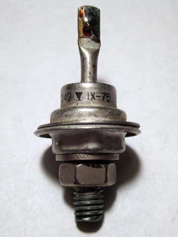

На второй картинке видно как стоит диод, но с такой длиной проводка это не очень удобно — все внатяг. Лучше сделать длину провода примерно 2см от диода — так на мой взгляд будет проще вставлять в разъем РН генератора.
Насколько я помню, у меня стоит диод К223, т.е. он кремниевый. Поднимает напряжение примерно на 1,3 В.
Добавочка 3.02.2012г
Поправлю сам себя — поскольку люди читают и задают вопросы, то проверил по справочным данным в Интернете что из себя представляет диод К223 — должен сказать, что сильно ошибся, указав именно такое название. На самом деле есть диоды КД223 и Д223, но у них корпуса совсем другие, чем видно на приведенных картинках.
Вот какие корпуса для них
Д223 — www.ekrikunov.ru/?id=56
КД223 — hamlab.net/taxonomy/term/27 (корпус 52)
Однако на приведенных мной фотках скорее всего в изоленту замотаны диоды Д214 или Д242 (могут быть разные буквы после цифр), вот такой корпус(резьба М6) :
Вот их параметры : Д214 — www.5v.ru/ds/diod/d242.htm или www.ekrikunov.ru/?id=54 ;
Д242 — www.5v.ru/ds/diod/d242.htm (там указаны аналоги Д243, Д245, Д246, Д248 с более высоким обратн.напряжением).
Кратко приведу параметры тут :
обратное напряжение : от 50 до 100 В или выше
прямой ток от 5 до 10А, при перепаде напряжения на диоде от 1 до 1,5 В.

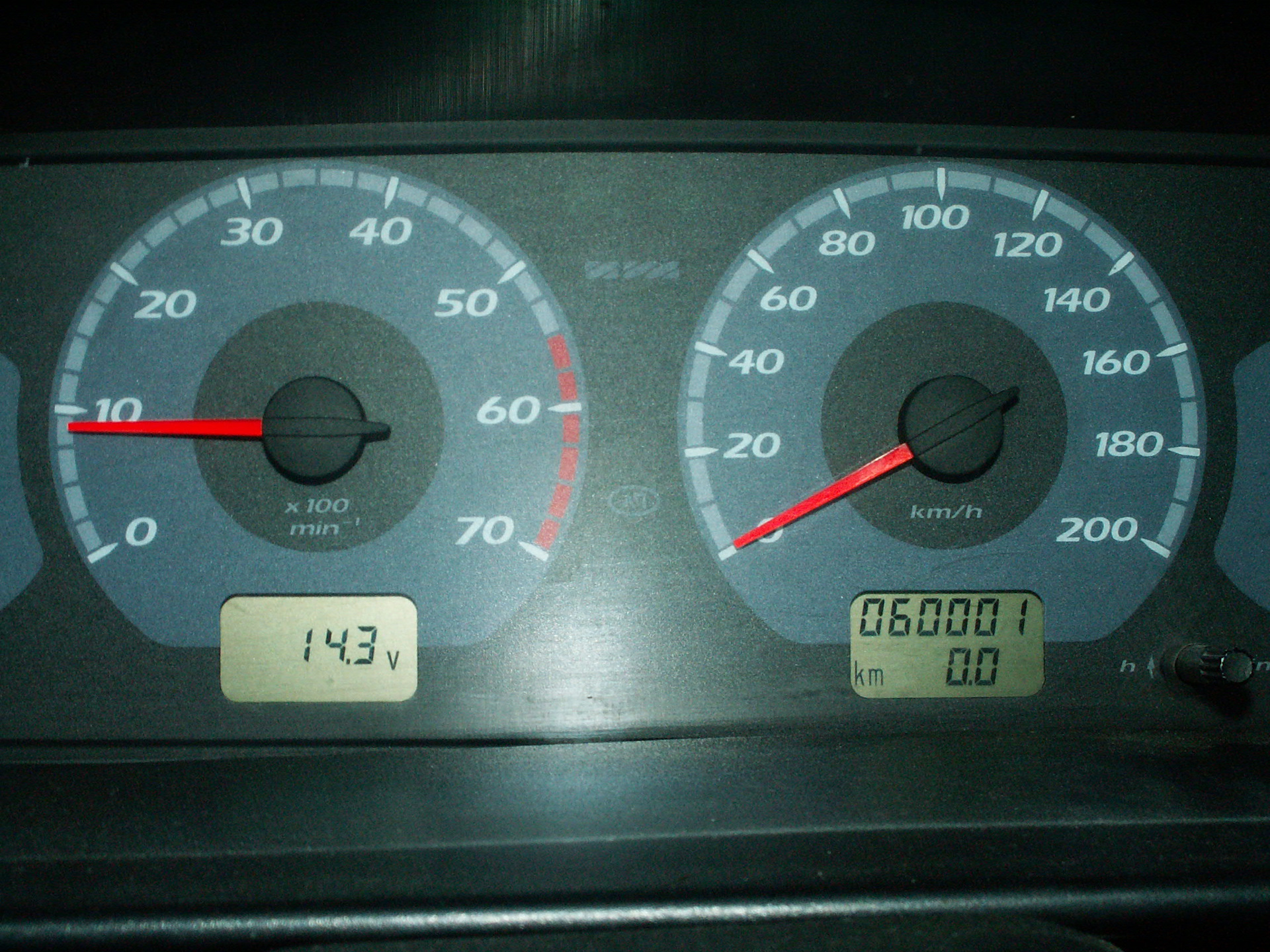

Сделал так на Соболе, ЗМЗ-409, генератор БАТЭ 90А.
Напряжение заряда было 13.6в, стало 14.2. Диод поставил Д242, падение прямого напряжения 1,2в. Зависимость я пока недопонял…
наверно что-то еще не учтено в вашем случае — поднялось всего на 0,6В — где-то потребители еще кушают, или может в самом генераторе есть какая-то неисправность. Но если улучшение есть — значит это работает ?
Работает несомненно, куда ж ему деваться!

Полистайте сообщения внизу и посмотрите сколько народу пишет про 14,5 В или 14,3 В и подумайте — все эти люди сами себя обманывают ? Нет — они просто пишут о том, что видят своими глазами. А эта реальность совсем не такая, как вы ее себе придумали.
Вот вам фотка моей приборки когда стоял движок 2106 и гена от 2107инж с доп.диодом, обороты всего 900 и при этом на приборке высвечиваются 14,3 В. Пробег — 60001 в 2013г. Всякие напряжения видел на своей приборке — и выше 15, и даже выше 17…
Сейчас пробег 173,6 тыс.км., движки ВАЗа стояли на моей машине до 146тыс и какие могут быть там напряжения не вам мне рассказывать — вы на своей семерке только 12 тыс. поездили, а я скоро вторую сотню наберу — поэтому поубавьте гонора, наберитесь здравого смысла.

Приветствую. Нашёл кд 202 р. Все ставят безбуквенные. Такой можно внедрить?
Думаю, что вполне может послужить — по характеристикам Iпр max импульсный 9А, а штатный 5А — подходящие параметры. Падение на нем 0,9В — от вашего сейчас рабочего на 0,9 В должно приподняться.
Спасибо.
а диод Д237-Б не подойдёт? www.eandc.ru/catalog/detail.php?ID=5692
Мне кажется такой диод будет слабоват : у него прямой ток Iпр max всего 300 мА — это 0,3А. Там токи достаточно мощные могут быть и маломощные диоды со стоковым прямым током до 1 А проживут очень недолго. Поэтому я бы предпочел поставить что-то подобное Д242 с одним выводом под гайку, где пропускаемый прямой ток больше 5А.
лучше кд202

Если он есть в наличии — попробуйте. А если пока нет, то лучше д246А — у него по параметрам средний ток 10А, а у модели Б всего 5А.
Я бы предпочел купить д246А или что-то подобное, где пропускаемый прямой ток больше 5А. Падение напряжения у них нормальное — 1,25В, для доп.диода самое подходящее.
Кроме падения напряжения, которое задает на сколько вольт поднимется борт напряжение, в каких пределах должны быть остальные параметры?
Прямой ток — не менее 5 А, если меньше, то диод может сгореть.
Обратное напряжение — не менее 50 вольт, а лучше больше 100 вольт.
