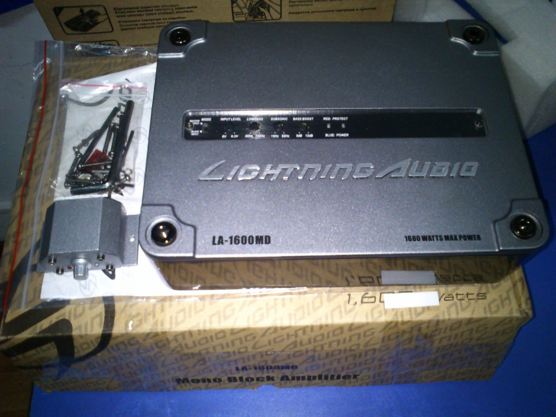

Как уже упоминал в прошлой записи БЖ, на подходе было пару обновок) одна из них пришла. После постройки саба на дине 1243D всерьез задумался о замене усилителя, на более менее хороший моноблок. У нас по городу ничего подходящего не смог найти, в наличии только китайские дешевые 4х канальные усилители сомнительного качества (кстати, на данный момент стоит именно такой :) ). В итоге, пришлось снова обратиться за помощью к Дену Dens156, за что огромное ему спасибо! И вот, вчера, до меня доехал моноблок Lightning Audio LA-1600MD, осталось выбрать время для инсталляции сего девайса по месту. Судя по характеристикам, 1243D должен раскачать хорошо. После установки отпишусь.

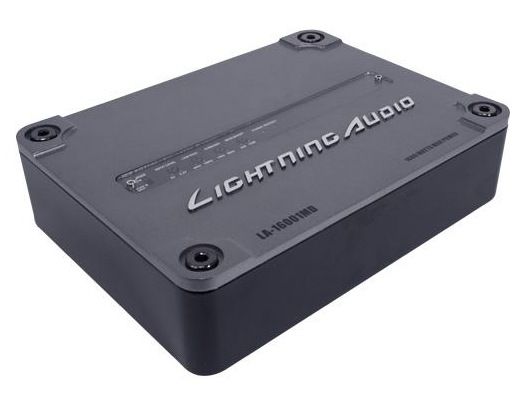

Характеристики Lightning Audio LA-1600MD с сайта производителя.
LA-1600MD
Моно Усилитель 1600 Ватт
Компактный моноблок! Lightning Audio 1600MD усилитель предназначен для суммарной нагрузки 1 ом. Силовые и выходные терминалы позволяют подключать толстые кабеля для реализации высокого КПД импульсного усиления. Панель управления находится сверху, легкий доступ позволяет оперативно настраивать уровень сигнала, НЧ- фильтр, Bass Boost и Subsonic. Установленные сверху светодиоды отлично подходят для быстрых диагностических проверок.
Достоинства
• Линейный транзитный выход
• Настраиваемый 12дБ/Окт Кроссовер
• Сабсоник
• Встроенный предохранитель
• Дистанционное управление
Гарантия — 1год
Технические характеристики
Количество каналов 4
Макс. мощность — 800 Ватт x 1 @ 4-Ом
— 1,200 Ватт x 1 @ 2-Ом
— 1,600 Ватт x 1 @ 1-Ohm
Мостовой режим — Нет
Настройки кроссовера — 12дБ/Окт НЧ/ПФ-ОТКЛ-ВЧ 40Гц до 150Гц
— Сабсоник: 15Гц до 55Гц
Эквализация — Усиление Баса: 0дБ до +12дБ @ 45Гц
Сигнальные входы — Низкий уровень: (2) RCA
— Режимы работы в паре: Мастер/Подчиненный
Сигнальные выходы — Низкий уровень: (2) RCA (Подчиненный вход/выход)
Входные терминалы — Терминалы, зажим винтом
Калибр силового провода — 4 Га
Акустические терминалы — Терминалы, зажим винтом
Калибр акустического провода — 8 Га
Радиатор — Алюминиевый
Охлаждение — Естественная конвекция
Дистанционное управление — Усиление Баса (в комплекте)
— Встроенные Питание Светодиод и Защита Светодиод
Визуальные индикаторы — Питание
— Защита
Режим усиления — Класс D
Частотный диапазон — 20Гц до 500Гц
Вес — 10 Унц. (4.5 Кг.)
Размеры — 63.7см x 19.05см x 6.66см
Цена: 7000р.

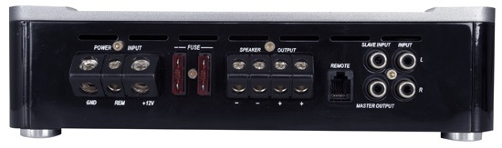

как лайтинг подключить к 1243 ?объясни
руками и кабелями)
+ к +
— к —
всё проще простого

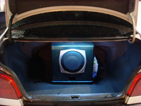

Мощей хватает у него полностью раскачать саб? как подключал? 2 ома на катушку?
хватает более чем! подключен на данный момент 4Ом на катушку, тепло станет, хочу короб больше чуть сделать и повешать его на 2Ом, думаю будет еще лучше!

подключил сегодня усь. Хочу сказать что раньше мой 1243 вообще не играл!) сейчас качает так, что волосы на голове шевелятся :)
Я себе такой-же заказывать буду — хорошая вещь за приемлемые деньги. Поздравляю с покупкой и успешной установкой :)
спасибо, еще не на минуту не пожалел о покупке, качает будь здоров, даже если не крутить на максимум. Питание хорошее требует правда, у меня кабель лежит толстый на питание от акб напрямую, с включеными фарами и большой громкостью, фары под бас гаснут немного. Вот думаю, может стоит ставить накопитель?
