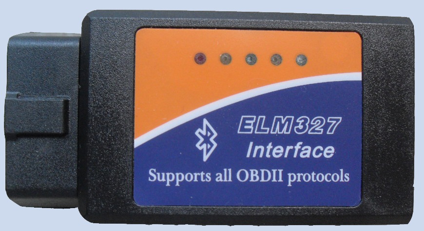

Дальше на замечательном сайте товаров из Поднебесной ("Dealextreme") был заказан ELM327 OBD II Bluetooth-адаптер за смешные деньги. :)
И три недели ожидания доставки сего чуда инженерной мысли, раздумья и переживания в духе "а вдруг не заработает — будет обидно!" =)
И вот, в руках конверт с печатью китайской почтовой службы, какими-то каракулями и прочим.
Все упаковано аккуратно. Внутри конверта пакетик с адаптером и мини-диском. На диске дрова для компа и несколько дэмо-программ. Ценность представляет только текстовый файл, в котором указан пин-код для сопряжения по блютузу (к слову, он, вопреки моим надеждам, оказался нестандартный и пришлось все-таки пихать диск в ноут, чтобы узнать 4 заветные цифры).
К этому времени я уже начитался говнокаментов о том, что дешевые китайские адаптеры выжигают нежные OBD-контроллеры Мерседесов бла-бла-бла. :)
Поэтому, заглушил двигатель, дрожащими руками вставил адаптер в диагностический разъем.

После 3 дней использования могу сказать, что данное решение вполне работоспособно, адаптер работает без нареканий, проблем со связью у него нет.
Есть все же и непонятный момент: на самом адаптере все время горит диодик (даже без ключа в зажигании) — хз сколько эта китайская хрень потребляет в таком режиме.
