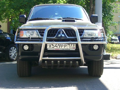

Сейчас я езжу на тракторе под названием Pajero Sport еще первого поколения. И ему просто не идут такие вещи как занижения и уж тем более стабилизаторы спортивные. Своей машиной я очень доволен, но как и у каждой есть свои минусы. Не смотря на то, что это Джип с большой буквы, на рамной подвеске, и со всеми прибамбасами, на трассе особенно на на МКАДе у меня при попадании в колею машину бросало из стороны в сторону, в повороты она входила не уверенно, а я летал по салону, кренясь то в право то влево. Здесь и пришла мысль поставить колесные проставки Eibach Pro-Spacer. Побывав с братом в сентябре на заводе Eibach на переговорах с хозяевами и основателями данной компании, мы решили в России развивать данный продукт ! Вот и я решил внести каплю со своим Жориком.

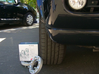

Заказал… спустя 14 дней я держал в руках два комплекта проставок на передние и задние колеса…

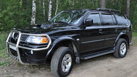

С Женьком летом возле работы сфоткали машину и как смотрелись мои колеса до проставок.
Кстати проставки я себе поставил +25мм на каждое колесо. То есть на ось получается 50мм выноса…
Поездив примерно 3-4 месяца, решил написать отчет :
Результатом я остался очень доволен, машина стала куда шире колеи, и даже если я в нее попадаю то машину не бросает и даже если отпустить руль я продолжаю движение вперед. Повороты конечно не на скорости (это вам не BMW) я стал проходить значительно лучше, теперь хоть не болтает по салону, да и вообще ощущение собранного автомобиля присуще всегда.

На подшипники ступицы нагрузки не прибавилось? Сколько уже отъездил с ними?
Нет, все отлично, они же не из стали, чтобы была нагрузка, а из высокопрочного алюминия и практически ничего не весят. До сих пор, как создавался пост )
