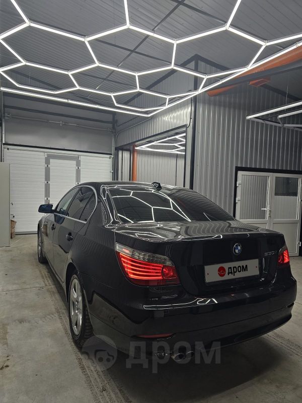

Сегодня съездил обработал машину в антикоррозийном центре, времени заняло 4 часа. Обрабатывали раст-стопом пороги днище арки, багажник изнутри. Судя по отзывам в интернете и советам друзей, которые в теме, это единственный нормальный состав из тех, что предлагают на рынке — отличается от других тем, что он сверхтекучий и реально машина потом еще пару месяцев извергает из себя излишки состава, сколько ее не мой. Делал в центре при производителе состава, на егорьевской д.1 стр.27.
Машина теперь матовая черная ) ставлю ее на неделю на прикол, хочу чтобы там все встало нормально.
