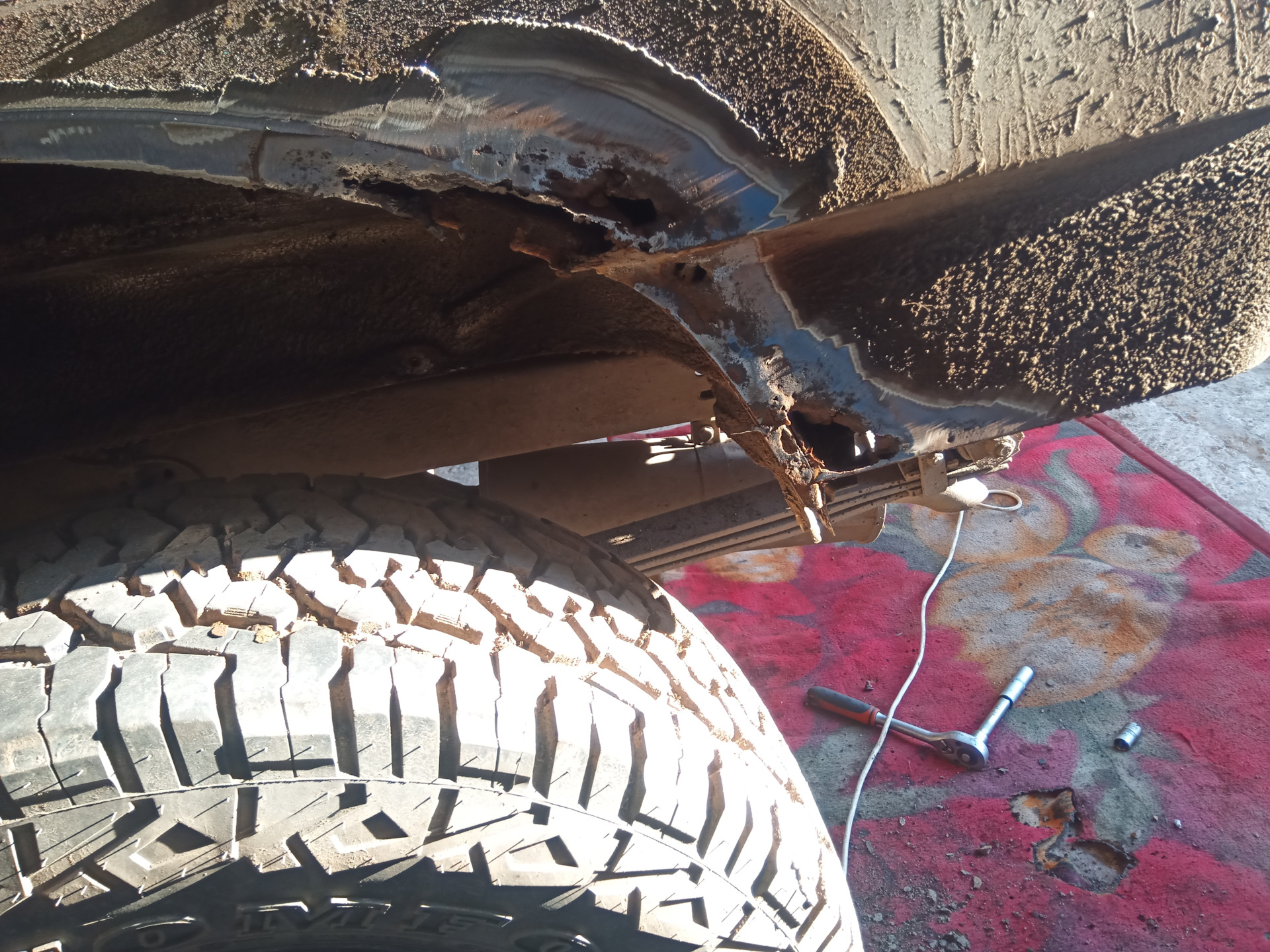

Внутри с мовилями картина аналогичная, просто этого не видно. Вернее, видно, когда уже поздно :) Пара примеров. Нексия 2006 года, один хозяин. Была с новья обработана обычным парафиновым антикором типа TECTYL или WAXOYL. Добротно обработана, непрокрасов нет. Диагноз — замена порогов, дверей и кучи ещё всего. Как же так?
Второй пример — шестёрка 1999 года выпуска. Была обработана очередным "мовилем". Обработана жирненько, смачно! И судя по потёкам не один раз.
При желании, можно найти множество примеров прямо на драйв2:
пример 2, пример 3. Пример для углублённого изучения Тектил-Цинка с картинками. Любителям динитрола
Причина всё та же — высыхание и растрескивание покрытия. Стоит ещё добавить, что парафиновый состав нельзя наносить на грязную поверхность. В инструкции к препарату обычно сказано "очистить и обезжирить". А вы видели изнутри порог машины, которой всего-то пара лет? Так что разрезаем порог болгаркой, очищаем-обезжириваем и завариваем на место и лишь потом обрабатываем, только так будет правильно по инструкции )) И то, сварной шов изнутри видимо так же должен быть как-то зачищен и обезжирен )))

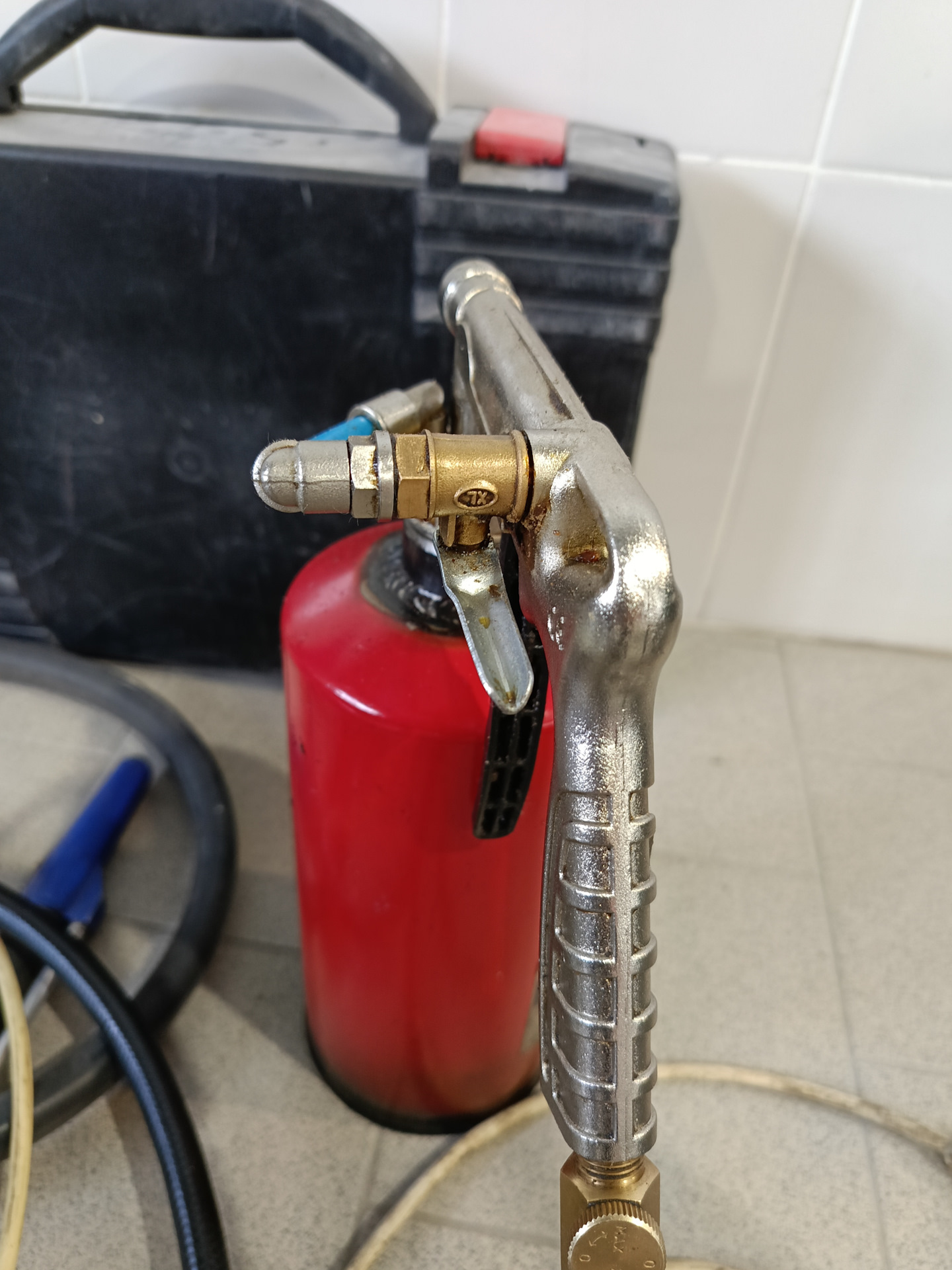

Таким условиям может соответствовать только антикор на масляной основе. Но 90% продукции ML, все эти бодитектилыдинитролы и всевозможные "мовили" на восковой основе, которая рано или поздно высыхает. На масляной основе я видел всего два антикора: RUST STOP и Noxudol 750. Но как обычно есть нюансы, которые перечеркивают все плюсы. РАСТ-СТОП А в чистом виде — полная шляпа. Для скрытых полостей он слишком жидкий и со временем весь вытекает. В швах конечно немного останется, но обработку всё равно придётся повторять раз в год-два. Как вариант, очень неплохо использовать РАСТ-СТОП Б для днища в скрытых полостях. Но нормально его ничем не разбавить и внутрь так просто не загнать. Если использовать его по назначению на днище, то плёнку он не образует, и так и останется мазнёй типа вазелина. Со временем пропитает заводскую мастику и она станет такой мягкой, что её можно будет стереть пальцем. Спору нет, ржаветь не будет, но мне не нравится такая липкая мягкость на днище. Да и стоить такая обработка будет дорого.
Тут настало самое время упомянуть совершенно обособленный вид антикора, так называемое "пушечное сало". Этот велосипед изобрели ещё в союзе. Читаем состав: пушечное сало — не что иное, как… загущенное масло! Именно в этом секрет его легендарной стойкости к коррозии. Правда, при упоминании пушсала в дискуссии на тему антикоррозийной обработки, обычно начинается "21 век, сейчас есть в сто раз лучше", "это когда ничего другого не было", "купи нормальный современный препарат" и прочее. Ну-ну, на современные препараты я уже насмотрелся.
Только продаваемое сейчас пушсало — "совсем не торт" и часто содержит больше парафина, чем масла. Но мы обратим этот факт себе в пользу и допилим его с помощью RUST STOP'а. Раст-стоп нужен пушечному салу для лучшего расползания, уменьшения вязкости (её чрезмерное увеличение — главная причина растрескивания) и придания ему лучших антикоррозийных свойств. Почему не бахнуть в сало какого-нибудь дешевого масла? Дело в том, что масло само по себе антикоррозионными свойствами не обладает. Это я видел на личном опыте: однажды перебирал барановичский гидравлический домкрат, и он оказался абсолютно ржавым внутри, хотя был полностью заполнен маслом.
Пушечное сало необходимо найти двух разных видов. Твердое, с большим количеством парафина — для днища, и мягкое, как литол — для внутренних полостей. Состав легко проверить на ощупь: твердое "пушасло" с парафином не будет липнуть к рукам. Выбирайте пушсало любой фирмы, принципиальной разницы нет. Я брал двух фирм: OIL RIGHT и БиКар, но выбрать можно любое на ваш вкус и ощупь www.drive2.ru/c/606270712629451806/ ))
Ойлрайтовское пушечное сало не образует плёнку, оно всегда мягкое. Примерно как литол-24 и больше всего похоже на классическое пушсало из СССР. Его я использую для внутренних полостей, разбавленным раст-стопом 3 к 1. Т.е. на одну банку пушсала 2кг требуется примерно 650мл раст-стопа.
БиКаровское пушечное сало твёрдое, т.к. содержит парафин, а вот самой сути — масла — в нём, как мне кажется, очень мало. Его, разбавленным раст-стопом 3 к 1, я наношу на днище.
Раст-стоп А и Б отличаются только наличием тиксотропного загустителя у раст-стопа Б и розовым красителем у раст-стопа А. Действующих веществ в них одинаковое количество.
Я рекомендую разбавлять только раст-стопом Б для днища, т.к. на тиксотропный загуститель не действует высокая температура и летом в случае чрезмерного нагрева на солнце это придаст составу чуть большую стабильность. И в случае необходимости, его можно использовать в чистом виде для устранения непрокрасов (например, внутри двери или арки колеса) без нагревания. Раст-стоп Б очень неохотно растворяется в жидком пушсале, так что терпение, мой друг, и ещё раз терпение.

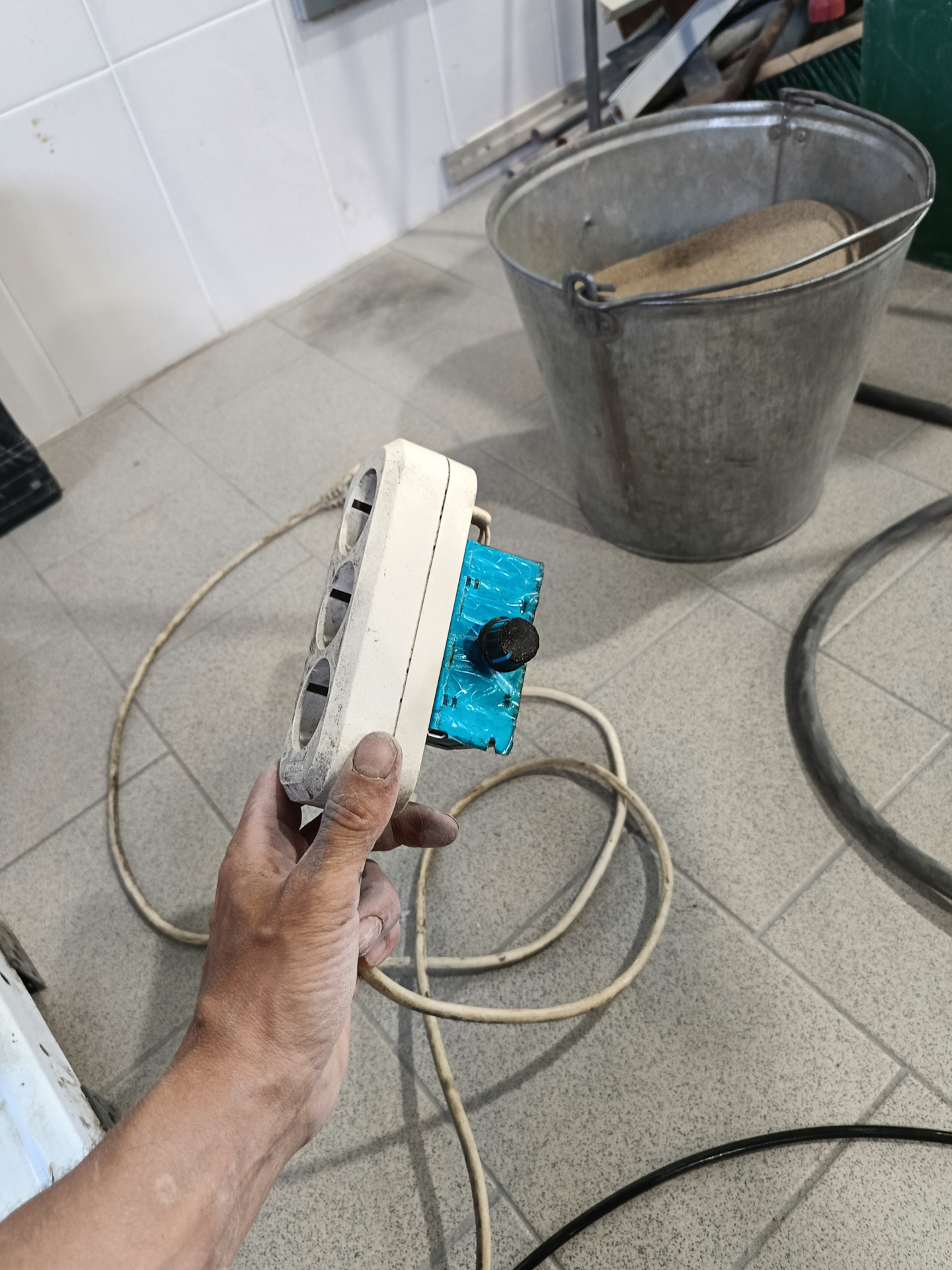

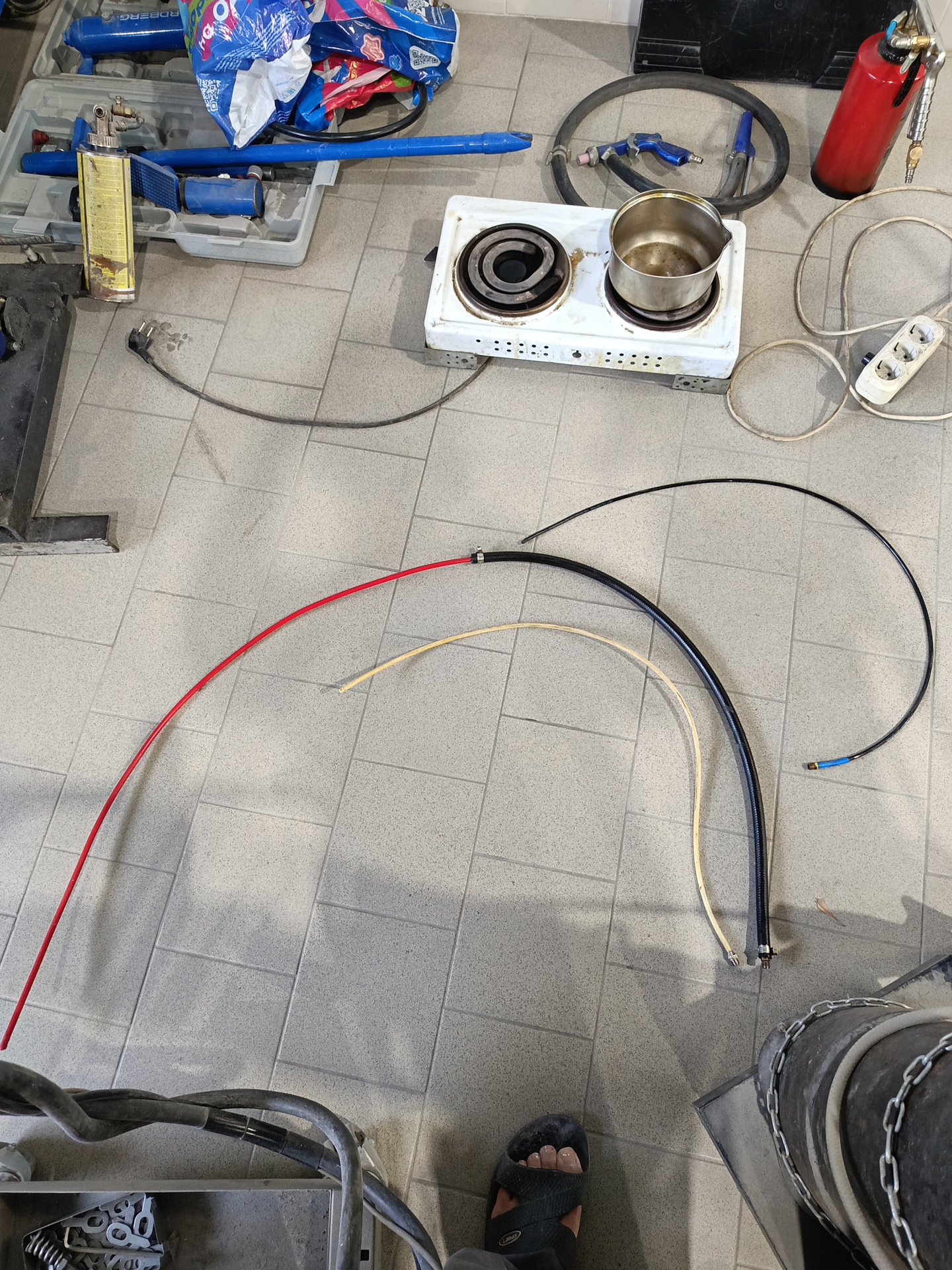

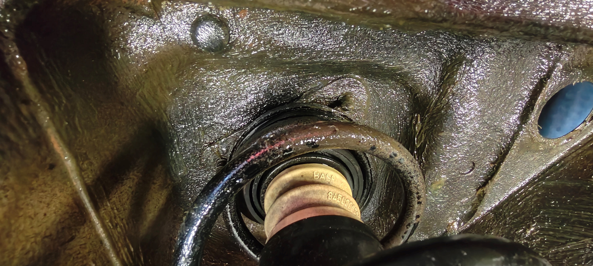

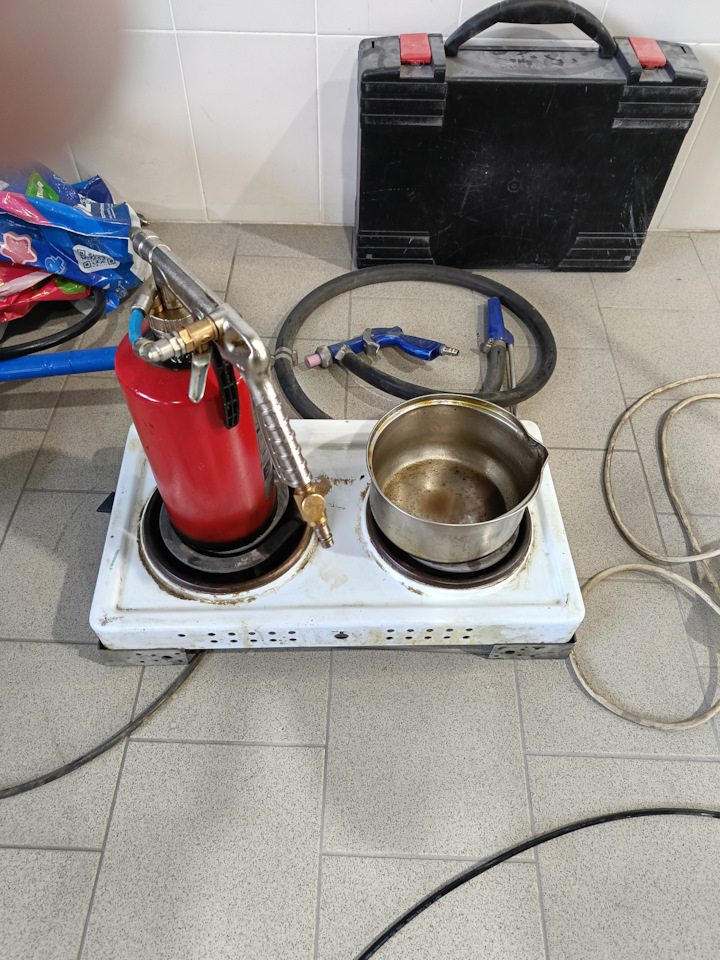

Летом этот антикор разогревается на солнце и начинаются волшебные метаморфозы. Благодаря капиллярному эффекту он ползёт по всем поверхностям, даже вверх, пропитывая каждую трещинку. Это будет происходить каждый год, и с каждым годом антикоррозийная защита будет только усиливаться, а не трескаться. Что самое приятное, не надо с этим морочиться регулярно — достаточно одной обработки на весь срок службы машины.
Технология обработки несложная, но мутроная и очень грязная. К этому сразу нужно быть морально готовым и запастись терпением. Нужна плитка, кисточки, медицинские шприцы (проще всего достать 30мл, штук 5) или антигравийный пистолет (мовильник не подойдёт из-за длинной трубки) и обязательно строительный фен. Сначала пушсало разогревается на плитке до жидкого состояния. Когда оно полностью станет жидким, в него добавляется раст-стоп и смесь перемешивается. Не надо перегревать и кипятить сало, чтобы оно меняло цвет! Потом шприцем или антигравийным пистолетом разогретый жидкий состав загоняется во все внутренние полости по технологической карте обработки конкретного автомобиля, с одновременным прогревом целевой поверхности строительным феном или плиткой. Пороги я предварительно прогревал той же электроплиткой, в которой растапливал сало. Затем кистью смесь из твёрдого пушсала и раст-стопа наносится на днище, предварительно разогретое электроплиткой или строительным феном — тогда пушсало ложится просто идеально и отлично впитывается. Днище обрабатывается по квадратам, по размеру нагревательной способности плитки/фена.

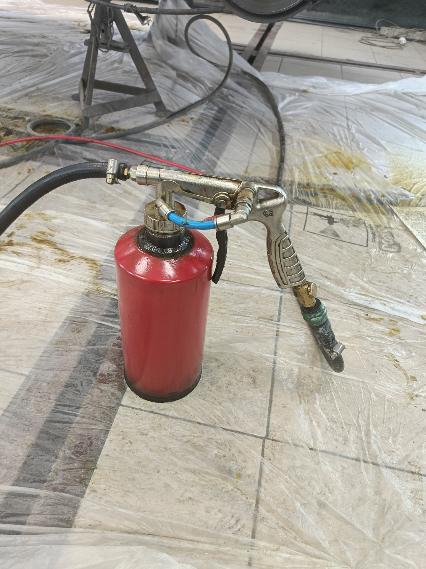

Хочу облегчить ацкий труд, как насчёт распыления мовильником? Распылять эту горячую смесь можно только антигравийным пистолетом. Но в полёте она застывает и на поверхности получается консистенция "воздушный творожок чудо". Кто не видел — купите, заодно попробуйте, вкусно. Всё в пузырьках, а поверхность не пропитана. Так что всё равно придётся прогревать и размазывать кистью. Легче тем, что это быстрее и меньше капает по сравнению с намазыванием кистью. В перерывах надо греть сам инструмент, он забивается.

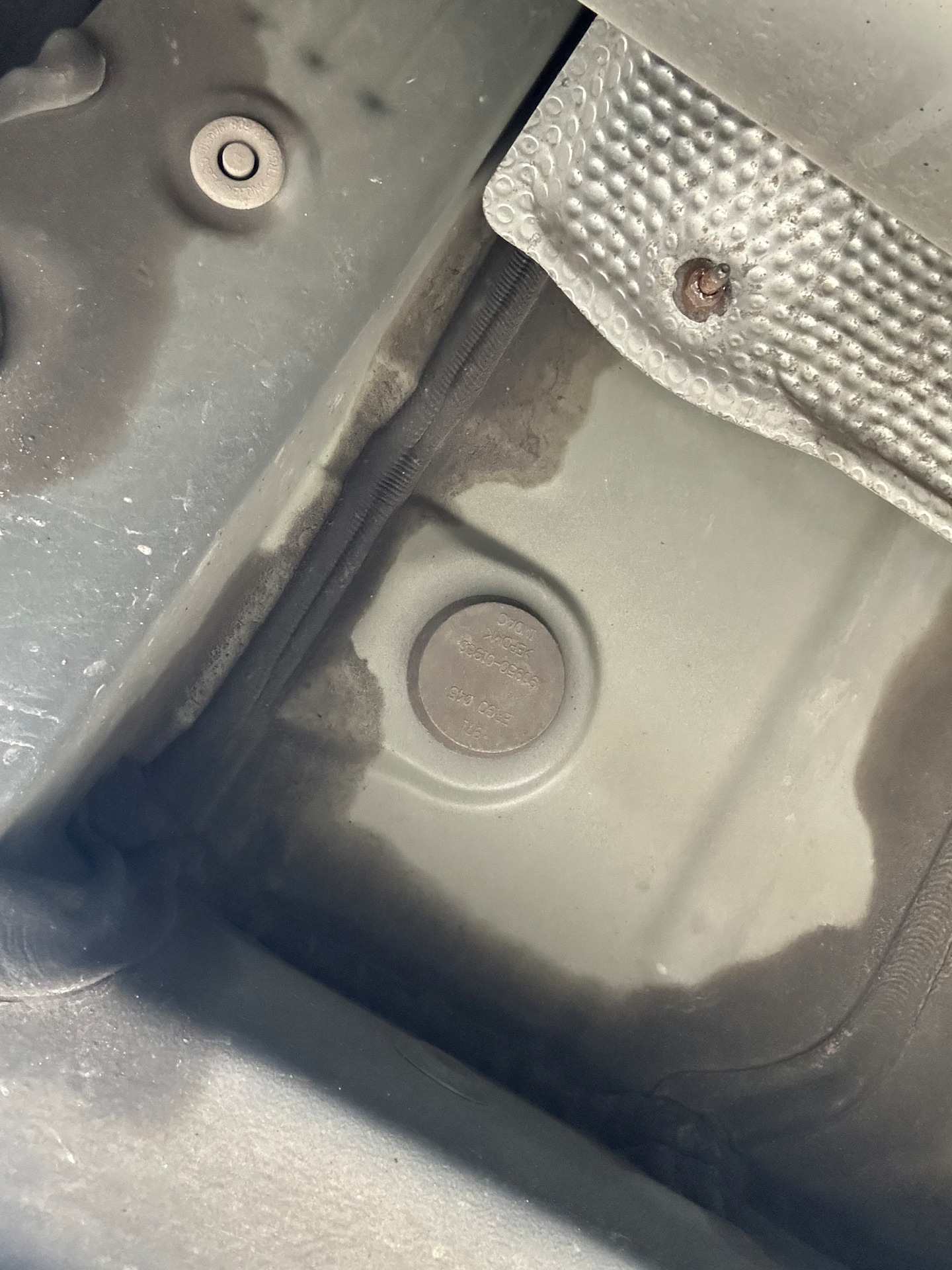

А как же сливные отверстия в порогах и дверях? Их же забьёт сало и хана! После обработки сливные отверстия надо прогреть, чтобы из них слились излишки сала. В дальнейшем их засорение из-за сала я не наблюдал.

Незнаю, может кому пригодится, я не разогреваю пушсало на плитке, а развожу его обезжиривателем, типо БР, и храню в плотно закрытой банке, сколько нужно использовал, хоть через антигравильный пистолет, хоть кисточкой, что осталось слил в тару и закрыл наглухо, состав для обработки внутренних полостей делаю так, 1:1 пушсадо с мастикой разогреваю на плитке, смешиваю, и потом когда начинает загустевать, остывает, добавляю обезжириватель и дрелью с насадкой перемешиваю всё это месиво, так обезжиривателем довожу до нужной консистенции, чтобы пистолет продул всё это месиво, + в том что не нужно разогревать, минус долго воняет вся эта хрень, ну както так.

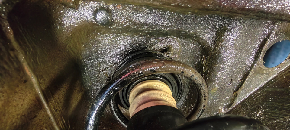

Привет. У меня такой же сивик. На выходных замазючил арки
, по рецепту автора. Подскажи, состав не смылся с арок за год?
Привет
Вот тут про нанесение:
www.drive2.ru/l/709431841349700300/
А вот тут есть фото как спустя год (в самом низу):
www.drive2.ru/l/740968033857588262/
Немного я его в тот день подмазал, тк расползается он только первое время наверное
А потом если что-то лишнее отвалилось от кузова — там остается пустое место
В целом не сказал бы, что он полностью останавливает процесс коррозии
Но заметно ее замедляет
Тк арки у меня родные
И порой кромки арок по зиме после реагентов чуть коричневыми становятся
Этой зимой вроде такого не было
Sava154rus

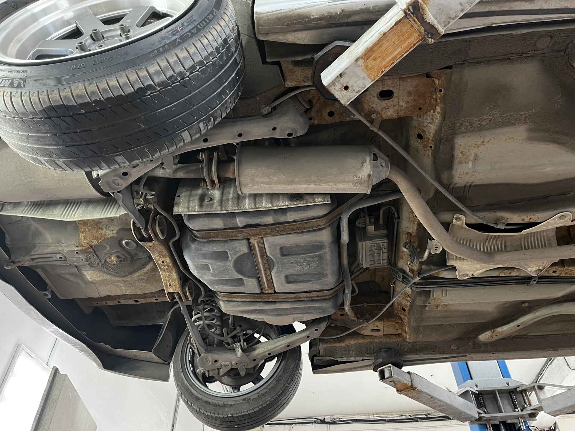

Друзья подскажите! Обрабатываю днище, тщательно выбираю кузовной герметик, где под ним ржавчина, вопрос такой, стоит ли снова проходить кузовным герматгм пошвам, после нанесения эпоксидного 2кгрунта? Просто хочу обработать днище, по статье выше, и мне кажется что лучше швы обработать именно антикором, он же будет растекаться, и преть ниче не будет .
Мужики подскажите, все прочитал все понял(почти) буду изначально пескоструить некоторые места, но думал купить таниновый преобразователь ржавчины с цинком и потом проделать все тоже самое что автор (пуш сало с растопом) можно так? И нужно как то смывать таниновый преобразователь ведь он же цинк образует? Спасибо тем кто даст дельный совет, просто мазать на ржу не совсем охото, хочется хотя бы частично ее ликвидировать и законсервировать

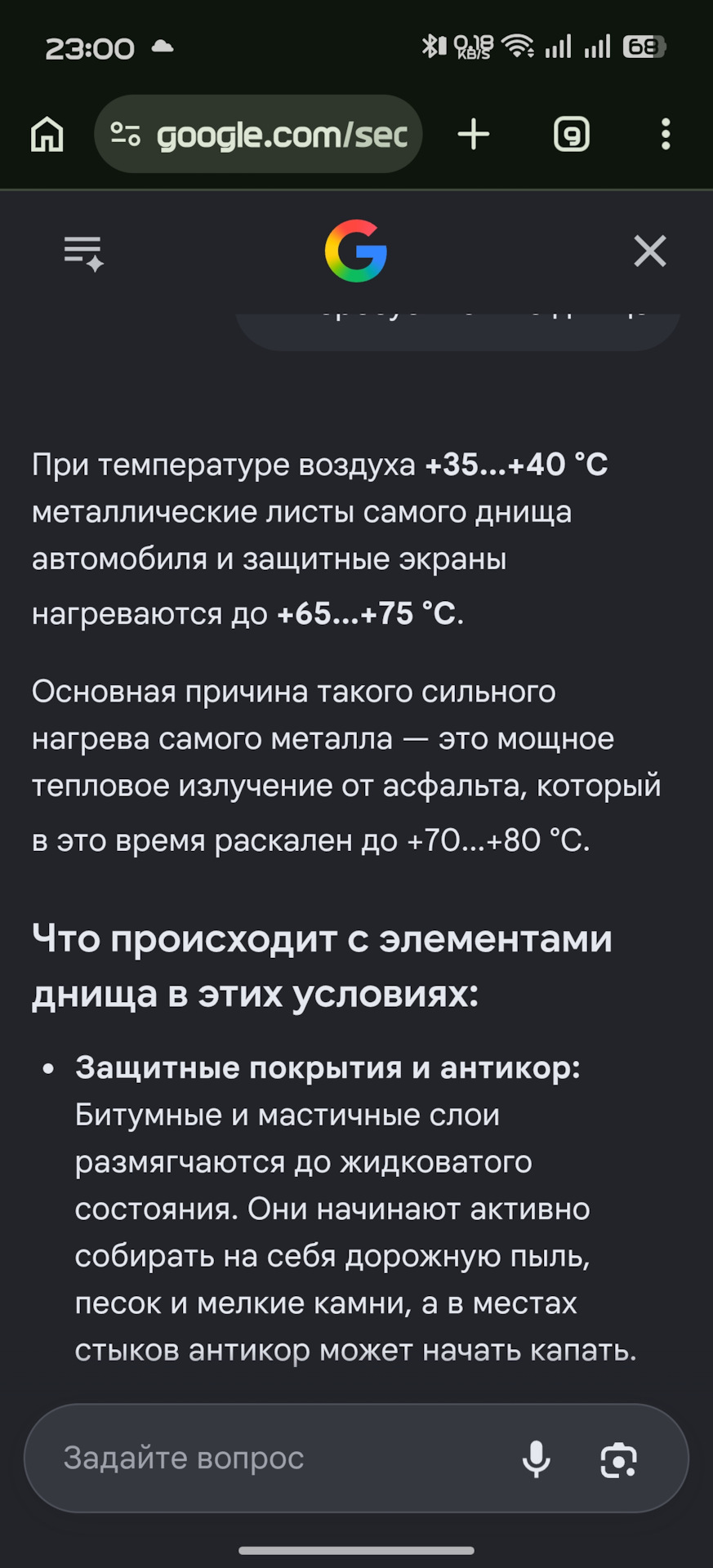

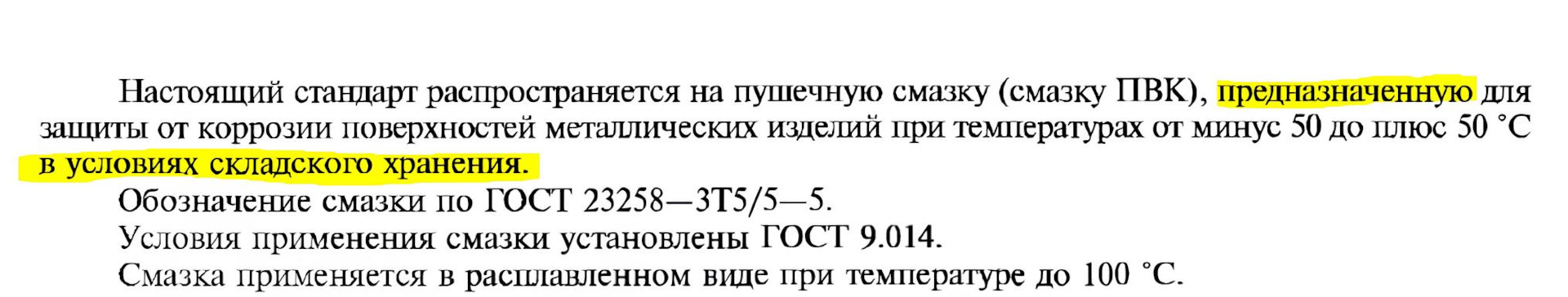

Пушечное сало ГОСТ 19537-83
Назначение — защита от коррозии в условиях складского хранения. Получается, что стойкость при эксплуатации автомобиля к механическим и динамическим нагрузкам — нулевая.
Склад: Статичное состояние, отсутствие вибрации, нет абразивного песка и камней, контролируемая температура.
Автомобиль, который ежедневно эксплуатируется, находится в условиях АГРЕССИВНОЙ ЭКСПЛУАТАЦИИ. Дорога: постоянная вибрация, удары гравия и камней, перепады температур, вода, реагенты, мощный воздушный поток.
Вывод:
Идеальный материал для открытого днища (арки, колесные ниши):
· Тип: Резино-битумная или каучуковая мастика.
· Как работает:
· Создает прочное, ударопрочное и абразивостойкое покрытие, которое хорошо гасит удары мелких камней.
· Остается эластичным и не трескается от вибрации.

Что за резьба там не помните?
Тоже думал подобный пистолет под евробаллон купить но остановило то что у евробаллонов пластиковые резьбы, будешь греть поплывёт…
Нашел на рынке обучную сантехническую, стальную резьбу, не помню диаметр, и приварил ее к балону . Шаг немного другой . Но витка на полтора, примерно, закручивается, этого хватает. Выбирал из нескольких резьб, одинаковых, ту которая больше всего закрутиться.
Хм, понял. Не сифонит по резьбе?
Буду придумывать значит, спасибо.
Да вроде нет, процесс увлекательный, по этому внимание особо не обращал. Еще одна фотка, а то кран не видно, он нужен для подачи давления в балон ( открыт. И для продувки трубки ( закрыт) что бы пушсало в ней не застыло
Я вот и думал с подпором в баллон делать, и подогревом, да цельно металлических евробаллонов не нашёл… А с пластиком нет смысла даже.
Подогрев в балоне не думаю что нужен. Остыть пушсало не успевает, потому как наносится, распыляется все очень быстро. Минуты три и он пустой. Но перед тем как налить в балон пуш сало его нужно подогреть, можно феном строительным.

Шланги разной длинны и диаметра под разные щели.

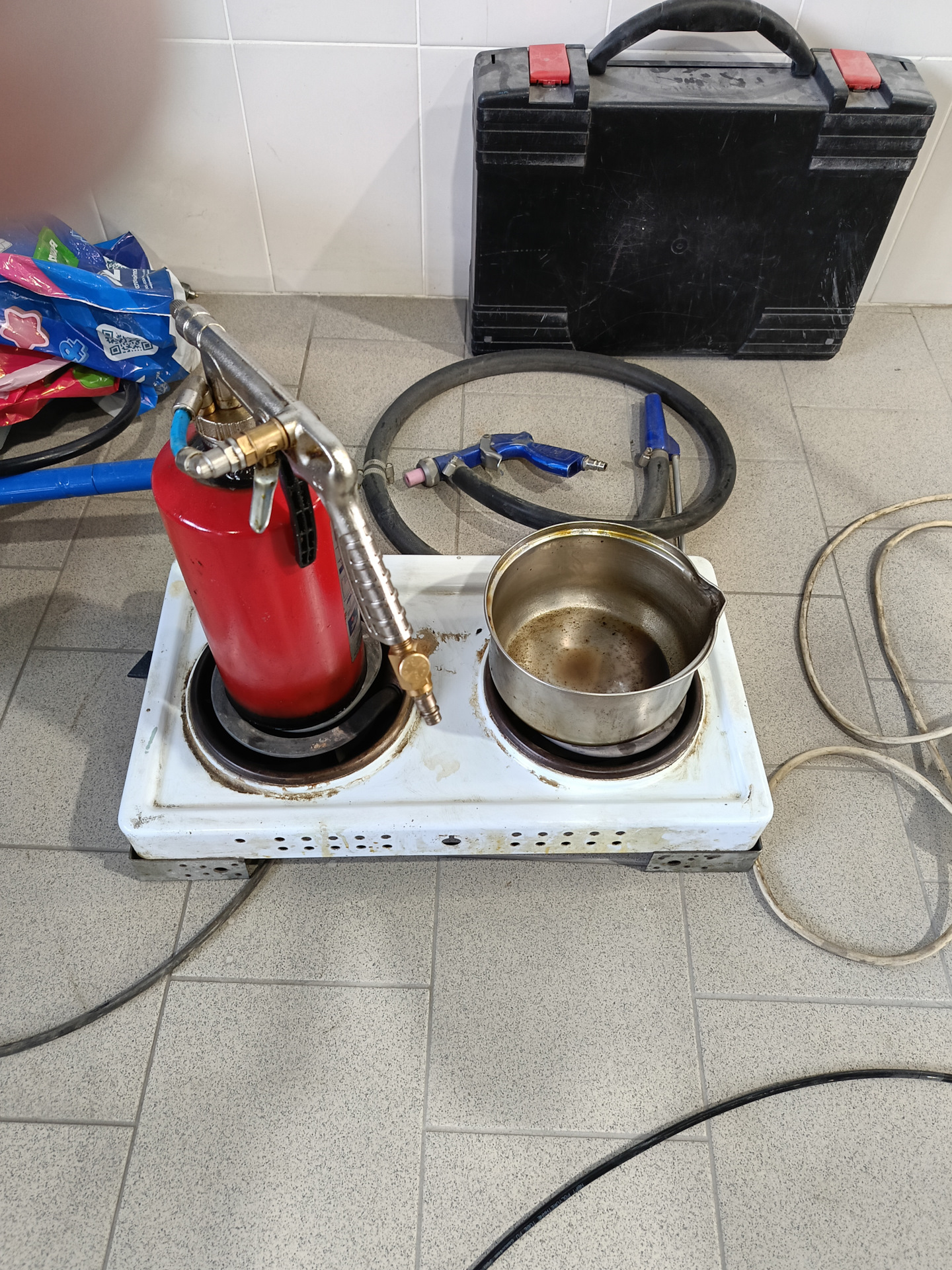

Еще очередной атрибут, плитка на которой грею. С одной стороны кастрюля с пушсалом с другой сам балон. Грею пока дымок не пойдет, примерно 70°
У меня такая же но на одну комфорку))
Я в баллон думал тен реализовать, что по месту грело…
Stervetz
Плитку включаю не напрямую, а через регулятор напряжения, примерно на 70 процентов от мощности
Для чего? Она без регулятора получается…
Да, у меня без регулятора

А за трубки топливной и тормозной системы не боитесь при " прогреве кузова" Я лично не стал бы рисковать таким занятием
Ну у тебя то глаза есть, видишь где трубки проходят, там и не грей. Или экран какой нибудь для защиты от нагрева сделай. Трубки же локально идут.
Дружище, у меня есть опыт, а у тебя я так понял — набор слов. Умник, если ты греешь кузов, то температура нагрева распространяется на весь кузов, а локально можно только почесать свои яйца!
Если бы у тебя был опыт, то ты бы понимал, что нагрев днища до 60-70 градусов никакого вреда твоим трубкам не нанесет, если ты конечно не додумаешься ставить плитку прямо под ними.
Ну а если бы ты что то понимал в " трубках" то скорее всего не писал галиматью. Топливопровод у большинства авто выполнен из пластика, тем более переходные замки. Так что удачи тебе трубочник в нагреве днища автомобилей!
Не хочется скатываться в срачь, поэтому еще раз попробую для тебя сформулировать. 50-70 градусов это не сверхвысокая температура ни для чего, в т.ч. и пластика. Если сомневаешься, можешь отрезать кусок трубки, вставить туда замки и даже поварить в кастрюле, чтобы в этом убедиться. Вот тебе еще информация для размышления на картинке. К тому же тебя никто не заставляет его греть, не хочешь не грей, твоё личное, тем более если не понимашь как защитить элементы, которые греть не надо.
Ну а теперь расскажи всем, как при этих температурах ты собрался наносить антикор в виде пушсала. Сказочник, одним словом.
И ещё. Когда тебе прямо пишут априоре о самой процедуре нанесения антикора, то не надо изворачиваться червяком, чтобы успокоить своё эго
Ты пишешь, что стремаешься греть кузов до 60-70 из за опутавших все днище трубок, которые ты никак не можешь защитить, т.к. быстросъемы и сами трубки у тебя расплавятся. Я тебе пишу, что это ниразу не экстремальные температурные режимы. Не более чем.
Дружище, сремаются на зоне не ходить на парашу! Если у тебя закончился набор слов, то просто присунь свой хрюндель и сходи поссы. Это потом пройдет!
Я понял, что у тебя с аргументами туго. Удачи в обработке.
Ну а от твоих " аргументов" сынок, я просто в а***! Смотри, не обляпайся мастеровой!

Приветствую. А подскажите пожалуйста, у меня фокус 3 нижняя часть заднего крыла вспучилась краска. хотел через заднюю арку просверлить дырку и задуть туда состав который вы предложили здесь. Остановит ли растстоп и пушсало дальнейшее распространение ржавчины и можноли сначала растстопом А пролить чтобы лучше вьелось в ржу так как он очень жидкий и потом Вашим составом пролить? Заранее благодарен за ответ
Если вспучилась краска, то это говорит о сквозной коррозии вашего заднего крыла. И никакой антикор вам уже не поможет. В вашем случае вам поможет авто маляр, ну а после него уже антикор
Принял. Спасибо. В общем при правильном подходе вырезать, вываривать и дальше малярка… Эх, опять вложения))
Вы правильно мыслите, только так. А там, как говорят, вскрытие покажет.
