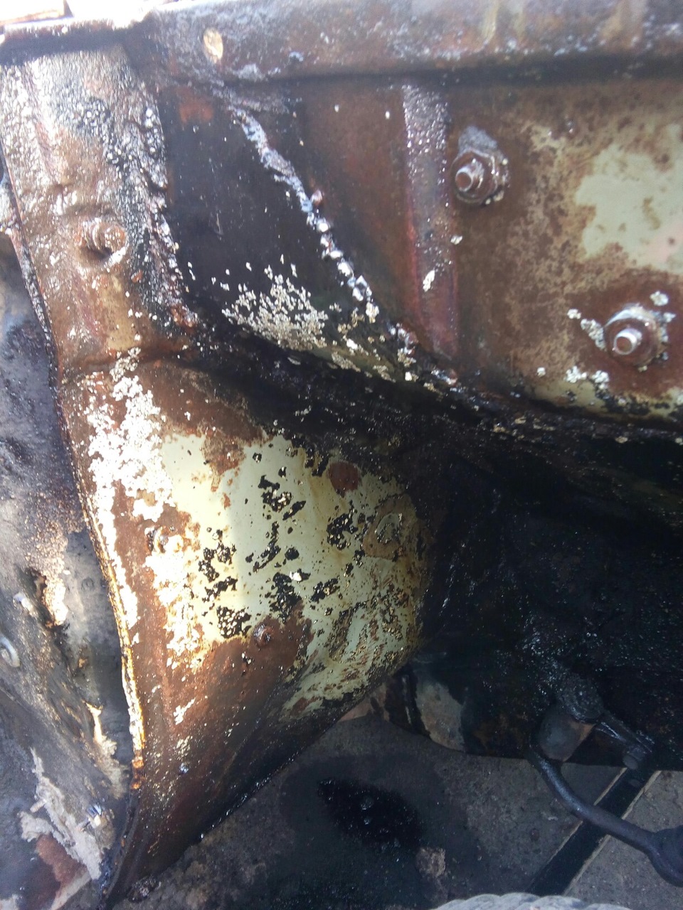

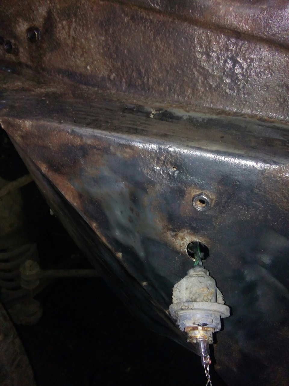

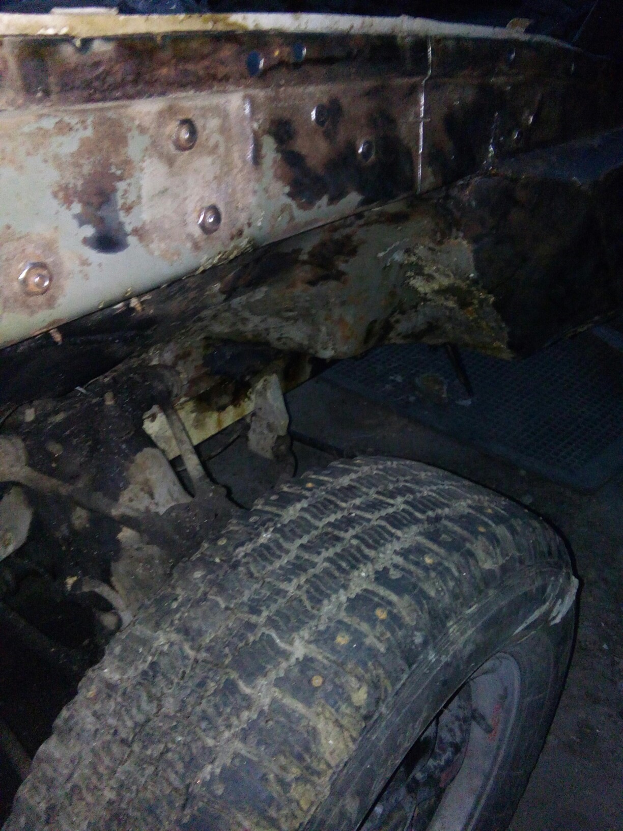

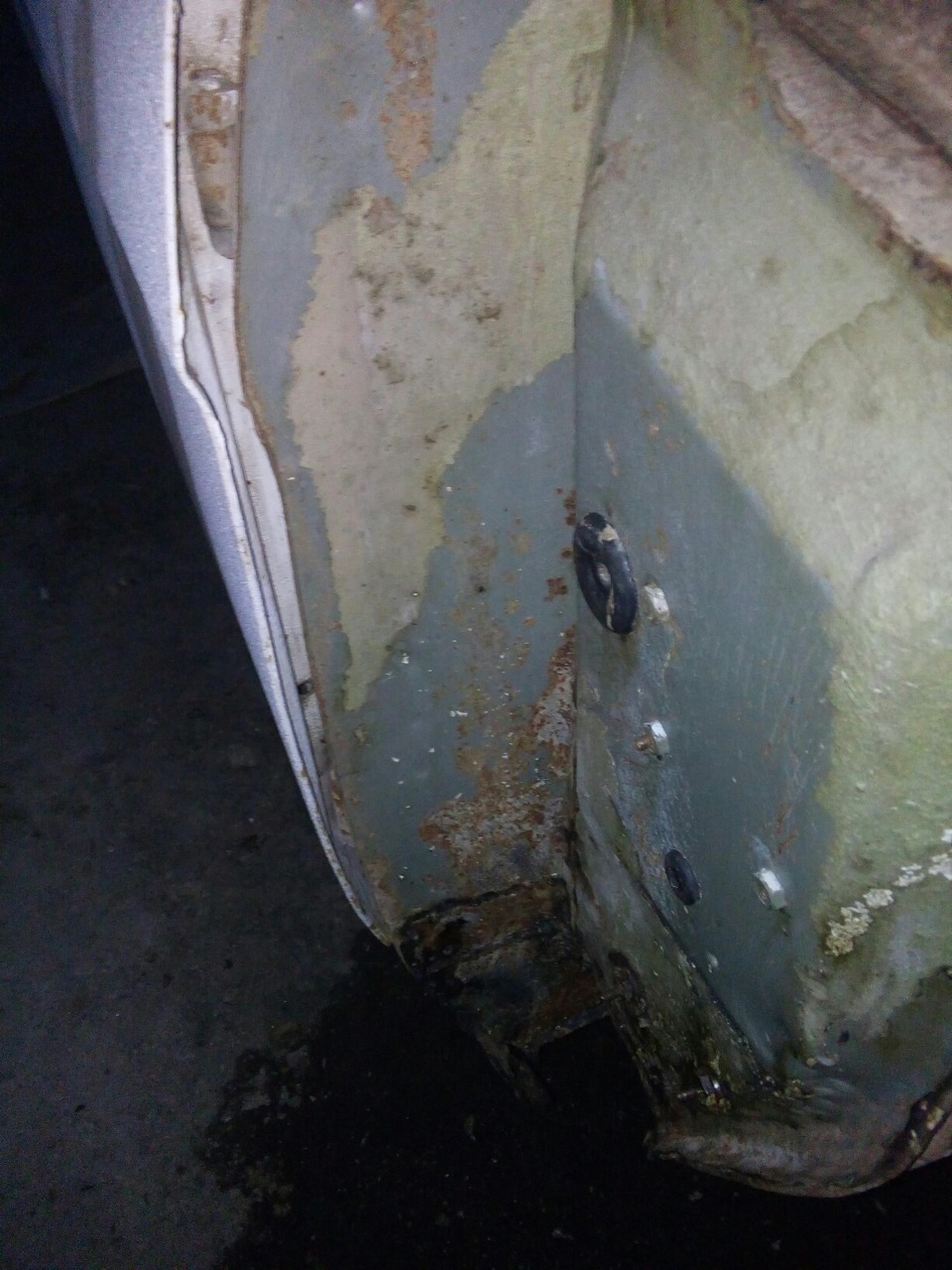

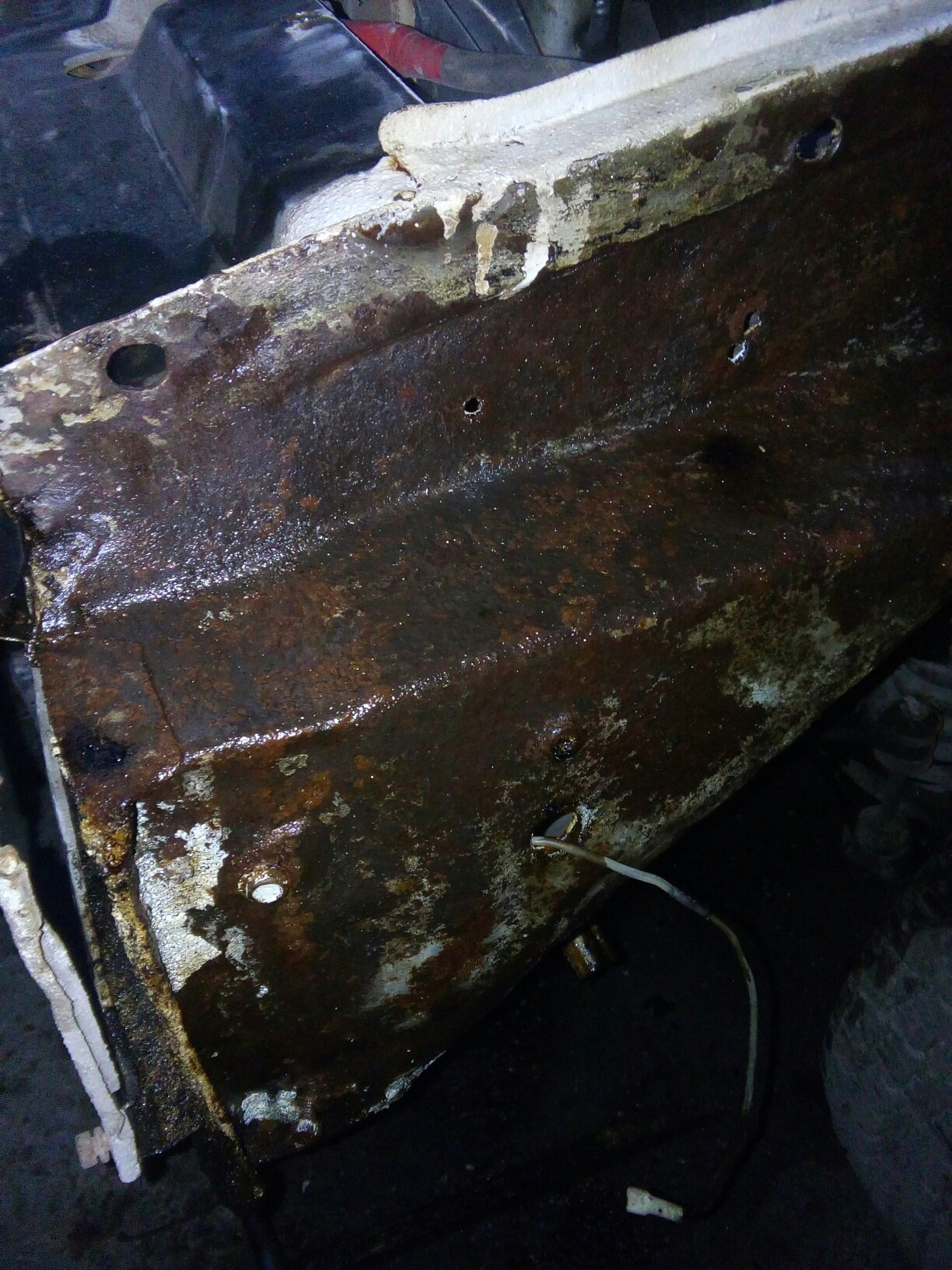

Вот мое признание — я дико затупил, совершил огромную ошибку когда использовал битумную мастику, наивно подумав что она будет защищать от коррозии. Мастика пересыхает, начинает впитывать в себя воду. На фотках видно что получилось за два года под крыльями! А ведь наносилась мастика на очищенную поверхность, загрунтованную и покрашенную. И сегодня я эту ошибку начал исправлять!
Счищать ее механическим способом подобно аду для фаната болгарки и щетки — мастика равномерно размазывается по зачищаемому участку. Промучившись полтора часа, и отчистив участок размером примерно как бумага А4, я взял электрический краскопульт и 20 литровую канистру 80 бензина. Как оказалось, это наилучший способ избавиться от мастики — смыть ее. 20 литров как раз хватило чтобы отмыть один брызговик)) только несмотря на то что работал не в помещении, голова все равно болит — надышался парами бензина.

Пока только сурикообразная краска, сверху белой краской и теперь думаю вибру прикатать 2.5мм. Хорошо уложенная и прикатанная вибра это крутой антикор, по крайней мере полики салона живы и проблем никаких нет, шестой год уже вроде пошел после завибривания салона.

битумная в том-то и дело — там просто битум, антикоррозийного ничего в ней нет! ну кроме того, что она черная)) а так я после сварки буду делать так — кислотник, акрил, эпоксидник, заматить его и сверху смесь мастики гидроизоляционной строительной с мовилем(в нем есть ингибиторы коррозии) — это я сварил для днища и арок. в скрытые полости мовиль+пушсало. первый вариант уже год испытан — у клиента стойкая пленка внутри арки, все счастливы, долго сохнет правда
